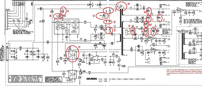

J’ai besoin d’un coup de main, cette fois pas pour moi. S’est un collègue qui a essayer de se réparer un ST82-774 top/euro grundig français avec un gros tube Toshiba encore potable. Il a refait la trame et une panne de rouge sur la TRC.
Nouveau problème : l’alim claque tous les 3 jours. S’est vraiment la panne de merde qu’on detestent.
T’as une combine, une idée???

Pour ton TV 82cm si ton alimentation est a base de TDA4605 à surveiller les 4 résistances de forte valeur puissance 1/2 watts(deux de 270Kiloohms et deux de 470 ou 560 Kiloohms, les valeurs varient selon la taille et parfois le type de TV , Grundig original ou Toshiba châssis Grundig)
Ces résistances vont par deux donc on peut faire des mesures comparatives.
Je pense que les soudures d’alimentation et les diodes au primaire (genre BAV21) ont été contrôlées…
Rebonjour Benoit,
Une alim à base de TDA4605/3 et IRF PC50 est une petite horloge bien rodée.
Si ces 2 composants claquent à répétition, il n’y a pas besoin de faire une analyse en basse tension. Je n’en ai jamais eu besoin et pour ta panne, il doit s’agir d’un condensateur « autocicatrisant ». Ce qui veut dire qu’il fuit quand ça lui chante.
  • La première cause qui fera claquer l’IC et l’ IRF, c’est le TDA lui-même. Comme il a déjà été remplacé (obligatoirement par la même version TDA 4605/3), on le met hors de cause.
  • La deuxième cause vient du reflet de la dent de scie broche 2 du TDA qui indique la consommation aux secondaires. Si R630 270Kohms A augmente de valeur jusqu’à 500Kohms environ, c’est insidieux parce que cela fonctionne quand même. De temps en temps, l’alimentation ne démarrera pas, mais rien n’explose. Au-delà de cette valeur ou si R630 se coupe, c’est obligatoirement la fête au village avec explosion de l’alim. Remettre ABSOLUMENT une 1W.
  • Troisième cause, C631 2.2nF B se coupe et l’alimentation ne démarre pas. Pas très grave. Par contre, s’il fuit ou se met en C/C, c’est l’explosion de l’alim.
  • Quatrième cause et pas des moindres avec le temps. Une fuite importante à la masse sur l’un des secondaires les plus énergivores, soit le + A, + C, + G et - G. Sur l’un de ses secondaires, la moindre fuite à la masse après la cathode de chaque diode fera irrémédiablement exploser l’alim. Se méfier avant tout des condensateurs de faibles valeurs comme H, I, J, K, L, et M.
  • Cinquième cause. De mauvaises soudures sur cette cellule (au primaire) C, D, E et F, qui permet de supprimer les suroscillations et pointes de tension lors des différentes phases de transfert d’énergie feront exploser l’alimentation. Une défaillance de l’un de ses composants est rare, mais pas impossible vu l’âge du capitaine. Je n’en ai jamais eu !
  • Sixième cause. Une fuite importante de G de très faible valeur qui sera l’exception à la règle (avant la cathode de la diode), condensateur de 100pF. Cette saloperie a fait péter quelques fois l’alim de façon très insidieuse par « autocicatrisation », ou était carrément en C/C. Ce composant sera supprimé dans les châssis futurs tellement il a fini par faire « chier son monde ».
  • Septième cause possible, mais rare sur un CUC 7880. Le transfo d’alim N lui-même. Introuvable aujourd’hui.
  • Huitième cause, une panne dans la régulation avec, en premier, l’opto O à remplacer. Panne très rare à laquelle je ne crois pas trop. Mais vu l’âge du capitaine…
Pour ma part, je te conseillerais, la deuxième cause, voire la sixième statistiquement parlant.

Bonjour rvb
tu as fais un heureux:
// Bonjour Benoit,
Merci pour tes indications, le condensateur de filtrage HF C681 100pF FKP1 est fendu. A l’ohmmètre, il fait moins de 1 Mohms.
Je te remercie grandement et merci aussi au spécialiste qui t’a guidé.
Joshua. //
la sixieme cause comme tu dit (G) :innocent:
