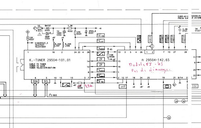

Depuis la séparation du bloc Tuner-FI en deux modules distincts (tuner et FI) avec l’introduction du CUC 2000, Grundig commençait par exploiter le BUS I2C. Cela améliorait la communication entre les circuits intégrés. Cette configuration facilitait surtout l’ajout de modules supplémentaires, comme le Télétexte. Ainsi, la commutation entre la réception HF via l’antenne et la Péritel dans le module FI se faisait par ce biais.
Dans les châssis CUC 2000, 3000 et 4000 de Grundig, l’ordre de commutation Péritel (VQ) était émis par le module tuner via le tristement célèbre SDA 3202 (synthétiseur de fréquence à boucle PLL), connu pour sa fragilité. Dans le tuner spécifique du CUC 3000, l’information « VQ » passait à niveau haut en position AV via sa broche 3 pour activer la commutation du son et de l’image dans le module FI. Ce tuner intégrait également la mémoire, et ces deux composants (SDA 3202 et EEPROM) étaient par conséquent connectés au BUS I2C. En cas de flash du tripleur (cause fréquente de panne), la mémoire ou le SDA 3202 pouvait être endommagé (voire les 2), ce qui « plantait » le BUS I2C et neutralisait le téléviseur. Ou simplement de la neige à l’écran avec un BUS I2C vivant, mais sans commutation « VQ » possible.
Je comprends que tout cela puisse te paraître complexe. En termes plus concrets :
  • Remplacer le tuner sans avoir préalablement changé le tripleur est inutile, vu l’âge de l’appareil. Il faut savoir qu’à l’époque, Grundig pratiquait une politique d’échange standard et ne fournissait pas le SDA 3202. Il était possible de se le procurer chez certains grossistes, mais à un prix prohibitif, sauf pour les techniciens ayant un compte chez AKAI.
  • Investir 100€ dans un tuner obsolète n’a pas de sens, car c’est plus que la valeur du téléviseur lui-même.
Donc il peut te paraitre étrange de devoir changer un tuner qui n’a plus d’utilité avec la TNT. Excepté qu’il sert aussi à commuter la péritélévision, d’où son remplacement ou son dépannage indispensable.

Voila Walter.
C’est solutionné :wink: (on le saura assez vite !)
Je joins tout de même 2 schémas dans la soirée.
