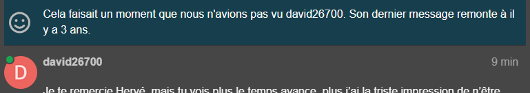

Re-mince, je me suis encore mélangé les pinceaux! Il s’agit du compte 26700…
Ben si, je ne commaissais que David26 et pas david26700 que tu n’as pas utilisé depuis longtemps et "discourse " l’a bien remarqué
Peut-être demander à JMB de jumeler les 2 comptes en un, mais ce n’est pas bien grave.
Et puis si David26 "baisse les bras ", david26700 peut revenir :grin: :laughing:
