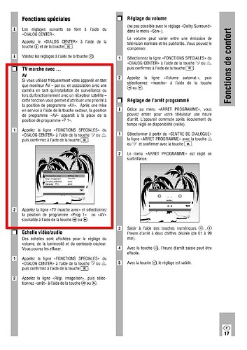

Bonjour Hervé,
Je te transmets une question d’un de tes collègues luxembourgeois, qui souhaite simplement savoir s’il est possible, sur une télévision Grundig ST 72.864, de forcer un démarrage automatique sur la prise Péritel, sans nécessiter l’activation de la tension de commutation lente. J’espère avoir bien relayé sa demande.
Bien cordialement,
Sébastien Belot.
Bonjour Seb,
La réponse se trouve pour la péritélévision AV1 (mémorisation automatique) dans le manuel d’emploi ici :
ou au début de la doc technique :
ou directement ci-dessous :
Bonne journée
RVB
