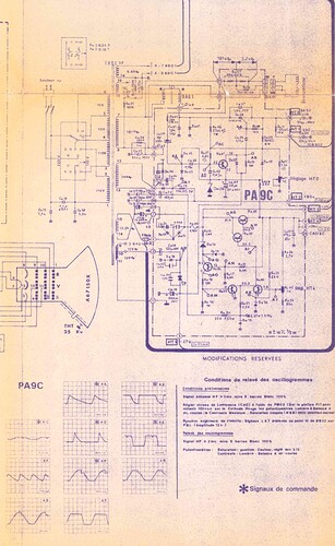

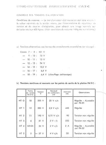

Sur le CAB 9, tu parles de son alim avec transfo en double C et du thyristor au secondaire en régulation. Il manque juste le schéma de l’alim pour agrémenter « la chose ». Si quelqu’un à ce schéma spécifique, je pourrai finaliser ma page.

Je le scanne de suite, désolé, oublié…

Je ne retrouve pas la photocopie de l’ensemble alim ! Je n’ai que le mauvais tirage à l’amoniac…
De ce que je comprends de l’alim 355V : un doubleur de tension de Schenkel Da01, Da02, Ca08, dont une des diodes (Da02) est un thyristor permettant de faire de la régulation ! Un peu tordu… Si on regarde toutes les alims de cette platine, on voit des doubleurs de Schenkel partout, sauf les 31-24V qui ont un doubleur de Latour : le concepteur avait fûmé la moquette le jour là ??? ca explique également les valeurs d’ondulation assez importantes décrites dans la doc…
