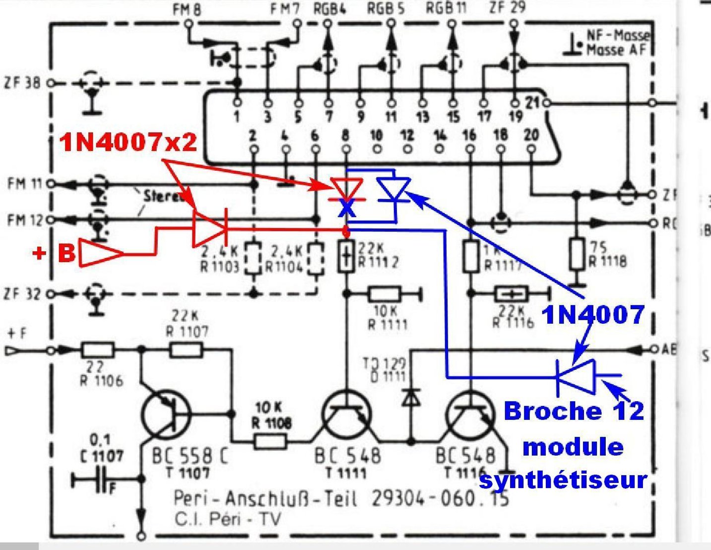

Pour cerner l’origine de ta panne, il faut déterminer si elle touche la commutation en général (son et image) ou si elle est plus spécifique.
Si tu peux observer la panne en direct, vérifie si la tension de commutation interne (broche 33 du module tuner-FI) change d’état à ce moment-là :
  • Si oui, c’est un problème de commutation générale, et il faudra suspecter certains composants.
  • Si non, la panne est sans doute limitée à l’audio ou, plus logiquement, à la vidéo seule, ce qui nécessitera d’examiner le module tuner-FI (TDA 5850 anémique ou un composant passif tuberculeux tel l’enfoiré de 4.7nF).
La panne la plus courante provient des trois transistors (BC 558C x1 et BC 548 x2) de commutation du module Péritel, qui doivent être remplacés systématiquement. On avisera ensuite. J’avais l’habitude d’avoir le défaut inverse, quand le client regardait en HF avec blocage intermittent, principalement avec le seul BC 558 C.
Dans ton cas, l’absence de RVB (il faut s’en assurer avant) rend plus pratique de forcer la tension de commutation lente après remplacement des transistors. Ce châssis, à ses débuts chez Grundig, rencontrait quelques soucis avec les sources AV. Un petit schéma (en rouge uniquement) ci-dessous illustre la modification permettant de verrouiller définitivement la commutation lente.

La télé, il y a un changement de tension quand la lélé decommute sur la pin 33 du module. T1107 le bc 558 est fichu sur la petite platine. il réagit à la bombe de froid. Je l’ai supprimé et j’ai cablé émetteur collecteur directement. Comme la télé fonctionne que par le magnetoscope, c’est assez bien comme ça.
