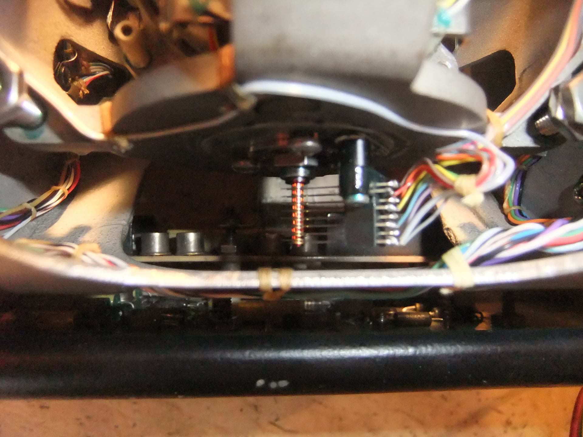

Je me suis procuré un gyro vertical VG14 pour coupler à ma centrale inertielle
Mais il est en panne
J’ai commencé par;faire le schéma des cartes , comme le faisait Solange
J’ai pu le mettre en route le gyro mais certaines fonctions importantes ne fonctionnent pas
J’ai ouvert la partie « gyro » encore de la belle mécanique de précision
Il a dû tomber ( trace de choc) et bien sur ,des balais ont sautés et se sont déformés
Encore deux heures sous la binoculaire pour redresser tout ça
De plus , certains balais se sont touchés et ça a provoqué des court-circuit dans l’électronique
Alors je cherche
J’ai déjà trouvé un AOP , un transistor et quelques résistances et diodes de claquées
Et ce n’est pas terminé
J’ai pu trouver le SM chez Scribd , il faut bien sur s’inscrire et prendre un abonnement payant
Mais si maintenant je peux lire le document ( 56 pages ) sur leur site , je ne peux ni le télécharger , ni enregistrer les pages avec les plans , ni faire de capture d’écran ni faire un PDF :face_with_symbols_over_mouth:
La seul solution que j’ai trouvée ça a été de prendre des photos de l’écran
Ce genre de site m’a toujours gonflé ,on paye mais on a rien d’exploitable
Mais ça ne va pas m’empêcher de le réparer
