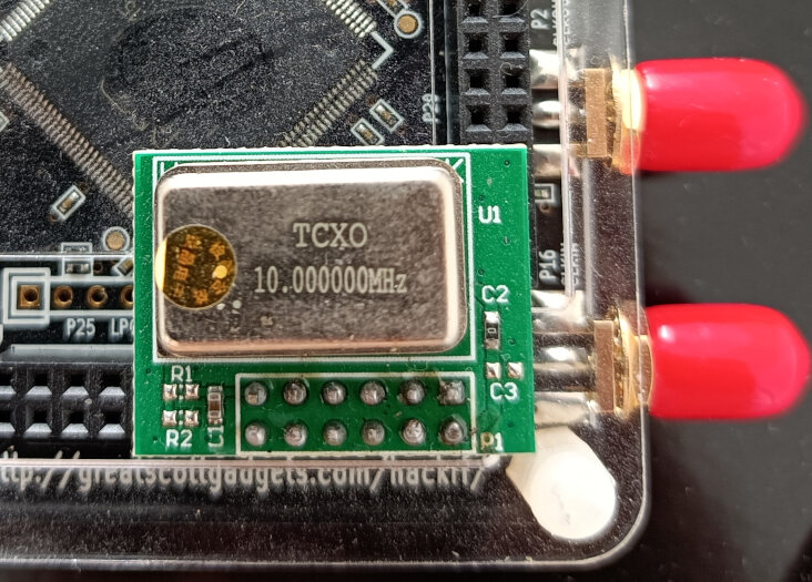

J’ai exactement le même, vous l’avez installé comment ?
C’est déjà ce qud je fais, je suis même obligé de désactiver la couleur. Par contre, je ne fais que du SECAM.

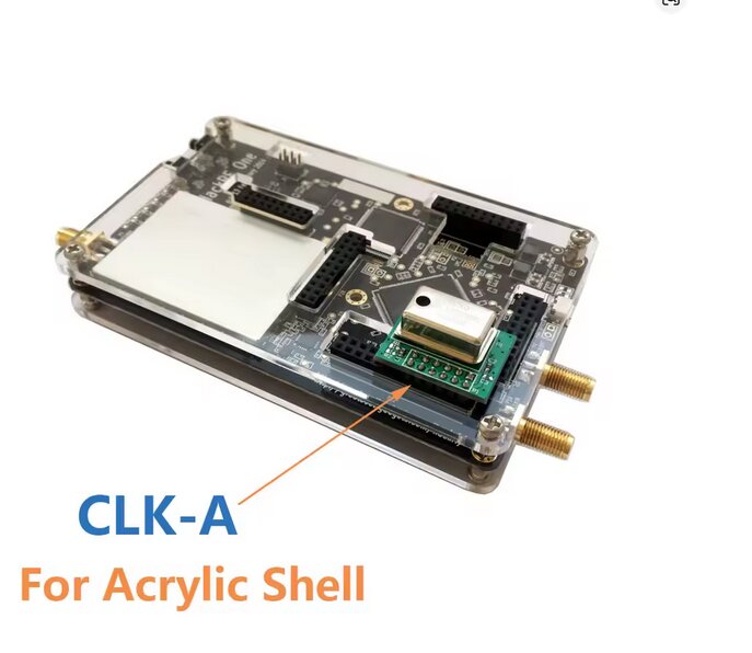

En fait j’ai le modèle où le quartz est sur une face et les broches sur l’autre :
Dans ton cas il doit être installé comme ça :
Une fois installée le quartz doit se trouver du coté où se trouve le FPGA sur le hackRF, le module ne doit pas dépasser l’extérieur de la carte.

Est-ce un quartz ou un TCXO (oscillateur à quartz) ?
C’est vendu comme un TCXO, sur le mien il y a l’inscription « TCXO 10 Mhz » sur le composant :

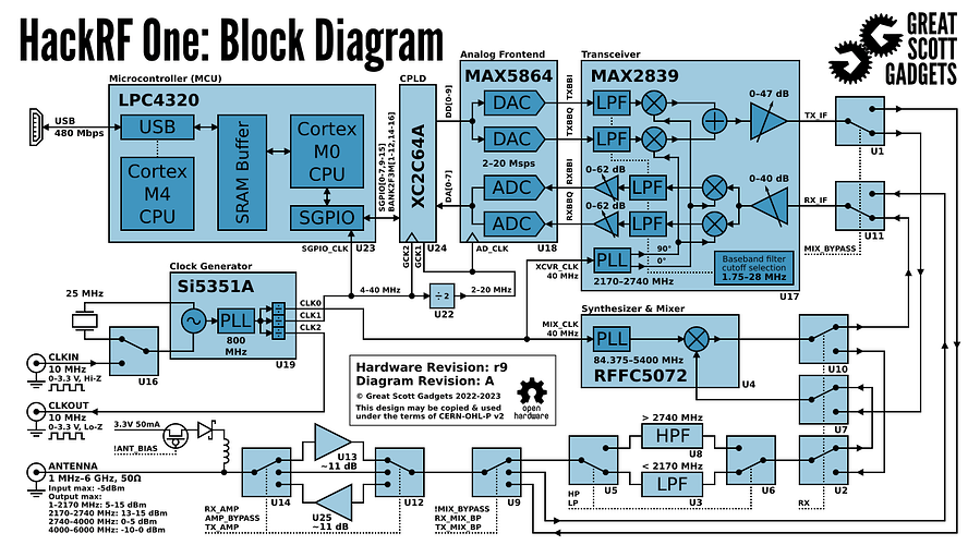

On peut aussi utiliser une horloge externe à la place du TCXO, comme indiqué par Ford Prefect, en utilisant les connecteurs CLKIN/CLKOUT.
Le schéma fonctionnel du HackRF (cliquez pour voir en plus grand) :

J’ai installé le mien exactement comme sur la dernière photo, mais il fait juste surchauffer le CPU et empêche le HACK-RF de démarrer. Impossible de savoir si c’est le HACK-RF ou le composant txco le problème.

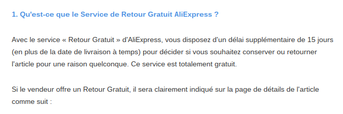

Sinon faire marcher la garantie du site chinois pour le hackRF et/ou le TCXO, si malgré les frais de retour l’opération s’avère rentable :
chez Aliexpress :
Mais c’est un peu plus compliqué en réalité, le droit du consommateur en Chine n’étant pas le même qu’en Europe :
Sur le site de banggood ça peut être un peu plus compliqué, il faut obtenir leur accord en contactant le service après-vente, ils peuvent alors proposer diverses solutions :
