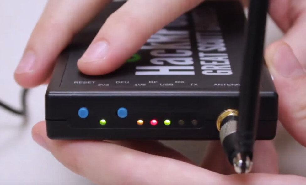

Lorsqu’on branche le hackRF à un port USB : 4 leds doivent s’allumer tout de suite (sans même devoir lancer un outil), si ces leds ne s’allument pas alors c’est mauvais signe (problème d’alimentation, problème avec le port USB coté hackRF, ou coté PC, problème avec un composant du hackRF, ou problème avec le firmware si le hackRF est « briqué ») :
When HackRF One is plugged in to a USB host, four LEDs should turn on: 3V3, 1V8, RF, and USB. The 3V3 LED indicates that the primary internal power supply is working properly. The 1V8 and RF LEDs indicate that firmware is running and has switched on additional internal power supplies. The USB LED indicates that the HackRF One is communicating with the host over USB.
The RX and TX LEDs indicate that a receive or transmit operation is currently in progress.
Each LED is a single color. There are no multi-colored LEDs on HackRF One. Adjacent LEDs are different colors in order to make them easier to distinguish from one another. The colors do not mean anything.
Dans mon cas, sans quartz le voyant USB ne s’allume pas, mais les 3 autres si.
Avec le quartz, aucun voyant ne s’allume et le CPU chauffe.
Sans quartz et en mode DFU voyant usb allumé et Windows le voit bien comme un périphérique.

plus haut tu indiques que la carte est bien détectée en mode « DFU » :
il suffirait (en restant en mode DFU, et retire le module TCXO, il n’est pas obligatoire) de reflasher la carte avec le bon firmware, c’est indiqué ici, et tout devrait ensuite rentrer dans l’ordre avec le bon firmware :
It looks like you have flashed the jawbreaker firmware on to a HackRF One and now it’s coming up in NXP’s DFU mode. Don’t worry, this is easily fixed.
First you need to plug the HackRF One in and then hold down the « DFU » button while you press the « reset » button. This will make sure that it is in DFU mode. You can check by looking at dmesg or lsusb, you should see similar output to the output that you listed above.
Next, you need to install dfu-util, if you’re using a Debian based distro, this should be apt-get install dfu-util. For other distros you will need to find it from your package manager.
Change to the downloaded release directory and write the temporary RAM only firmware using:
dfu-util --device 1fc9:000c --alt 0 --download hackrf_one_usb_ram.dfu
Once that has finished, you should see an « OpenMoko » device in the output from lsusb. You should see a Great Scott Gadgets HackRF listed in dmesg (this is due to aspect of how USB is managed)
Finally, you can write the correct firmware using:
hackrf_spiflash -w hackrf_one_usb_rom_to_ram.bin
After resetting the hardware you should see the OpenMoko device in lsusb and the Great Scott Gadgets HackRF listed in dmesg output.
Please let us know if this doesn’t work, or close the issue if it resolves the problem for you.
A ce stade actuel ta carte est donc peut-être encore sauvable si le problème est uniquement logiciel (firmware), mais il va falloir mettre les mains dans le cambouis, se faire un peu violence, et tu seras ensuite récompensé avec une carte fonctionnelle.

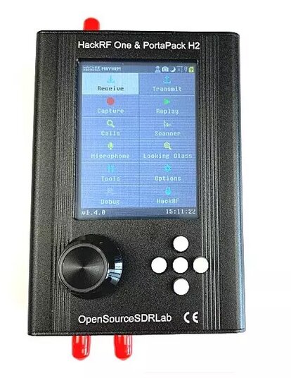

Pour en revenir au hackRF : il existe une troisième voie, la version « portapack » du hackRF, qui permet de l’utiliser sans avoir besoin de PC, un membre du forum en possède un je crois et il en est satisfait.
Pour ma part, je dispose d’un portapack, et ça emmène le hackrf à un niveau encore supérieur.
Cet add-on est génial.

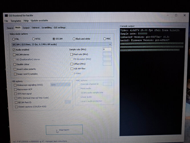

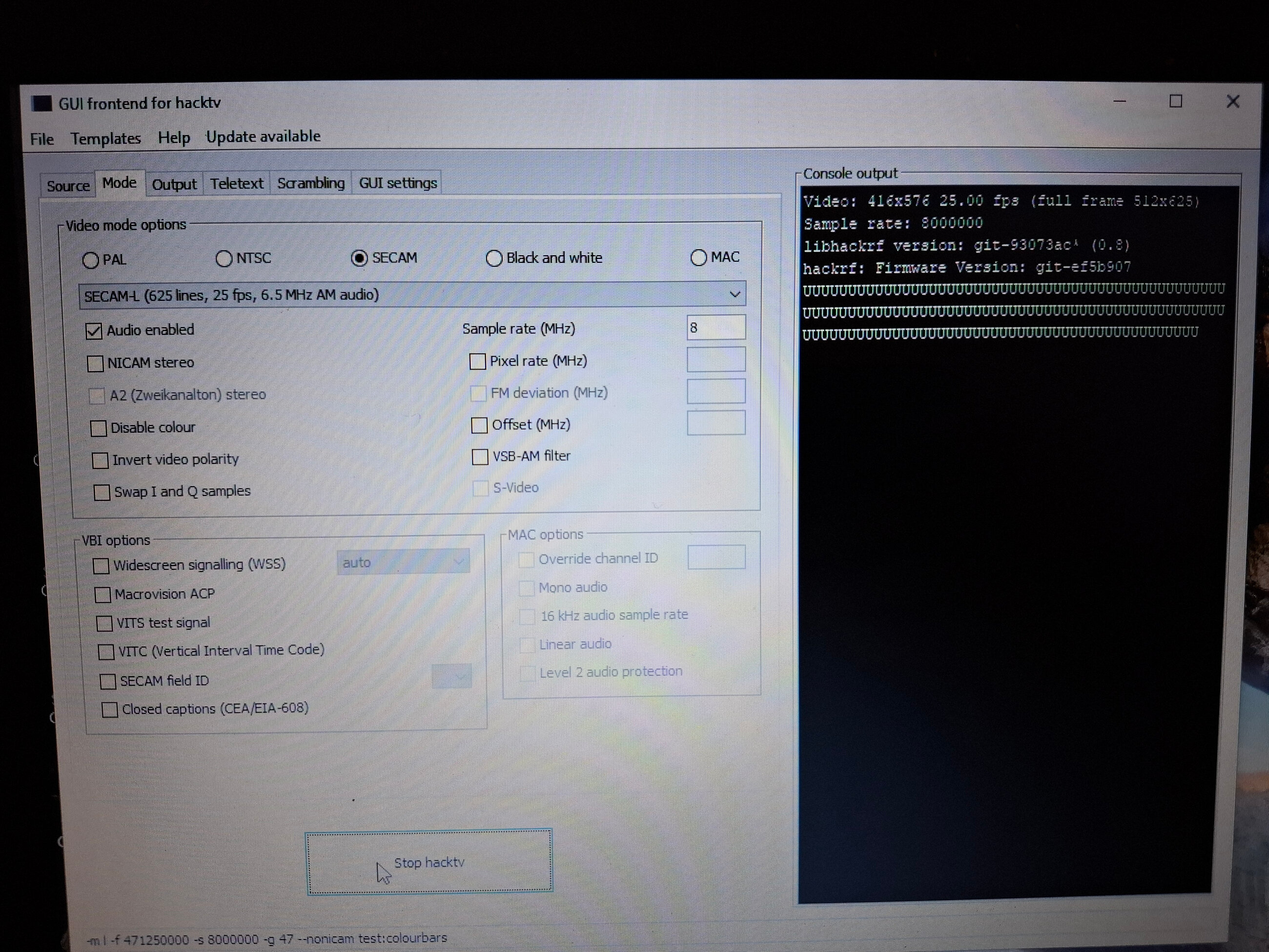

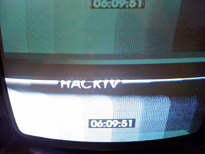

J’ai fini par réussir à mettre à jour le firmware de mon hack rf. Néanmoins, il ne fonctionne pas correctement sur HACK-TV. Sur l’interface, j’ai des « U » qui s’écrivent à l’infini, et impossible d’avoir une image stable. Elle est stable pendant une seconde, puis est complètement instable. Le tv fonctionne correctement avec un modulateur uhf le changement de fréquence ne change rien
La persévérance a toujours du bon, il y a quelques jours tu étais prêt à jeter à la poubelle la carte.
Les U indiquent généralement que le PC n’arrive pas à suivre la cadence, quel CPU est utilisé ?
Module TCXO retiré ?
Un moyen de contournement est de baisser la fréquence d’échantillonnage, mettre 10 ou 13 MHz par exemple, si ça ne change rien alors tu as peut-être le souci remonté par certains utilisateurs, qui ont un PC très récent dont le contrôleur USB pose problème.
Je conseille de tester sur un autre port USB, il peut y avoir des différences de comportement, de débit.
Le PAL est moins consommateur que le SECAM avec hackTV.
Paradoxalement un PC moins récent donnera de bons résultats, notamment les PC où le contrôleur USB n’est pas intégré dans le CPU, il y alors moins de risques de micro-coupures dans le débit, hackRF y est très sensible,
l’utilisation d’une carte PCI express contrôleur USB résout le problème d’après des testeurs, et ça ne vaut pas très cher (15 euros).

Module TCXO retiré, si je le mets, la carte ne fonctionne pas. Même après MAJ du firmware, si je mets le module tcxo, rien ne se passe quand je branche mon hack rf, et le CPU chauffe à fond. Je pense donc que ma carte a quand même un pète au casque.
PC portable de 10 ans pentium.
Pour avoir de la couleur en SECAM pas plus de 6mhz. Sinon, noir et blanc obligatoire. Déjà essayé tous les ports USB et même avec un hub, ça ne change rien. Hack TV est très gourmand en CPU, et souvent il plante. En gros, je clic sur le bouton stop et il ne s’arrête jamais. La seul façon de l’arrêter est de le fermer, il se ferme sans faire de plantage d’ailleurs.
Pour minimiser l’usage processeur désactiver le NICAM et le télétexte.
Moi j’utilise que le PAL
