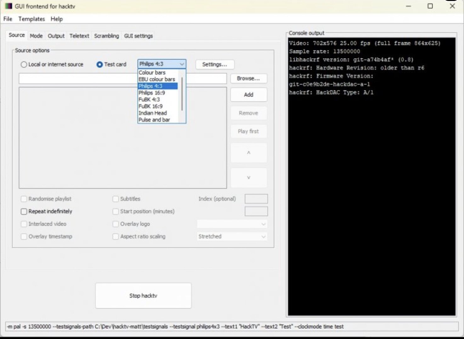

Nouvelles MAJ du logiciel HackTV.
ajout des mires suivantes :
• Philips 4x3 : PAL/NTSC/SECAM (avec échelle de fréquences SECAM correcte)
• Philips 16x9 : PAL/NTSC
• FuBK 4x3 : PAL seulement
• FuBK 16x9: PAL seulement
• Philips « Tête Chef Indien » (Générateurs PM5644G/913), mire N&B 625 lignes
• EBU/SMTPE : mire de barres couleur (à partir de signaux originaux créés par Philips)
• Mire barre couleur & impulsions : PAL seulement.
Textes incorporés aux mires :
Emulation du générateur de texte PM8546.
Résultat visuel et électrique identique aux signaux générés par le PM5644 et autres générateurs des séries PT5xxx.
Il est prévu d’émuler des générateurs de texte plus anciens tels que le PM5543 (du PM5544) et PM8503 (du PM5534).
Fichiers binaires Windows disponibles ici :
http://download.bops.ie/hacktv/mattstvbarn.zip
Désormais intégrés dans l’interface graphique HackTV, dernière version (3/03/2025) ici :
Documentation utilisation interface graphique HackTV.
Capture écran en photo ci-dessous.
Merci! à Inaxeon, forum UK :
Cordialement
jhalphen
Pour les nouvelles mires l’ajout est dans la version de Inaxeon de hacktv :
elle n’est pas présente dans la version officielle de hacktv (de Fsphil), où il n’y a qu’un seul type de mire (des barres couleurs) :

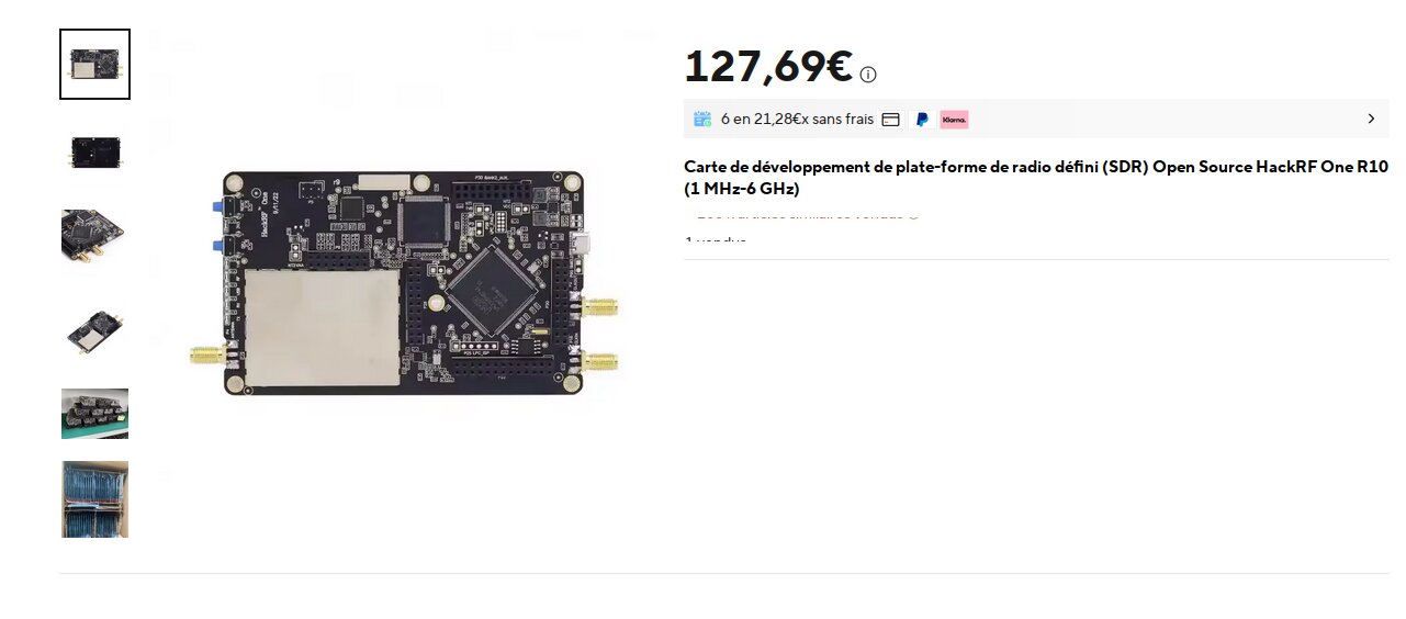

Tu as mal cherché, on en trouve sur aliexpress :
Le prix a augmenté, à cause de l’inflation depuis 4 ans, et les nouvelles règles pour les achats chinois, avec l’application de la TVA.
Le PCB est en révision R10.
La liste des changements pour les révisions :
https://hackrf.readthedocs.io/en/latest/list_of_hardware_revisions.html
J’ai trouvé ce modèle chez un autre vendeur. Je n’ai jamais commandé là. Peut-être est-il prudent de bien vérifier le matériel et les avis

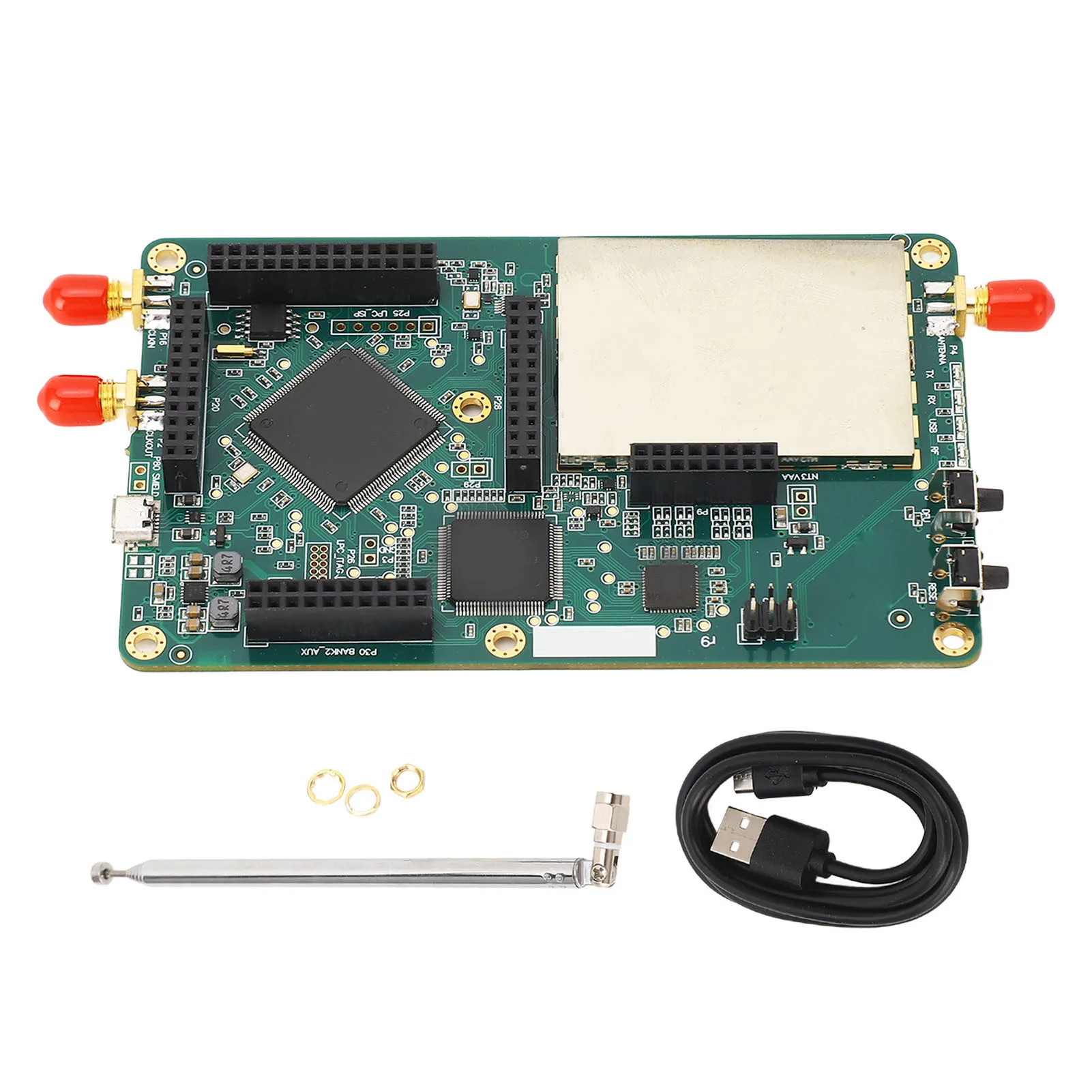

Malheureusement le kit auquel tu fais référence n’existe plus. Désormais la carte est vendue seule, sans les antennes. Voir le lien de @weti .
Je ne sais pas trop quoi faire.
Edit : J’ai trouvé celui-ci, mais delais de livraison extrêmement long, pas avant le 14, voir le 19 juillet : HackRF One Radio Définie par Logiciel de 1 MHz à 6 GHz Échantillonnage Quadratique 8 Bits Alimenté par USB Carte de Développement SDR Open Source Sale - Banggood Mobile-arrival notice

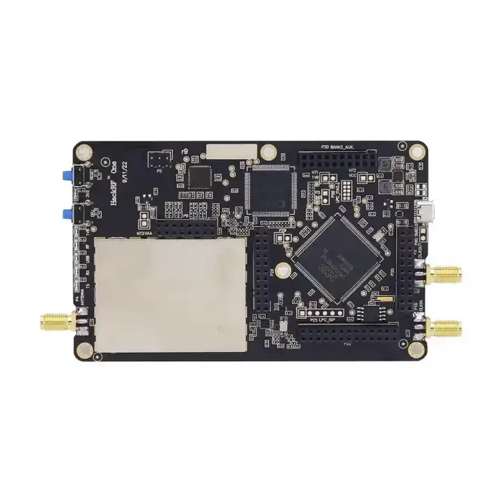

On trouve bien des kits sur Aliexpress mais depuis un moment ils n’utilisent plus la dénomination hackRF one
Carte de développement PCB de réglage précis Radio défini par logiciel Open Source 1MHz à 6GHz, carte émetteur-récepteur

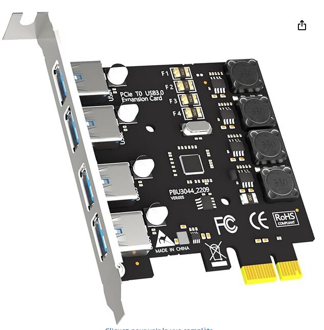

Sur les PC très récents il est possible que l’utilisation d’un taux d’échantillonnage supérieur à 10 Msps soit difficile avec hacktv et un hackrf, le problème avait été remonté sur le github de hacktv :
Le fautif pourrait venir du contrôleur USB embarqué dans les processeurs récents, un moyen de contournement est d’utiliser une carte PCI express contrôleur USB 3.0, ça ne coute pas très cher, 16 euros :
Sur des PC plus anciens, et sur un raspberry pi 4 (et probablement la version 5) il n’y a pas ce problème.
Et pour les PC portables et les mini PC, comment on fait ?
