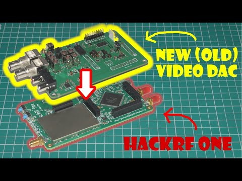

Un youtubeur a créé une petite carte qui s’enfiche sur les 3 connecteurs du dessus du hackRF, dans le but de sortir de la vidéo composite de haute qualité, ainsi que du son :
Le but est de produire un meilleur résultat avec le logiciel hackTV, sa carte additionnelle est un DAC qui sort donc un signal vidéo composite.

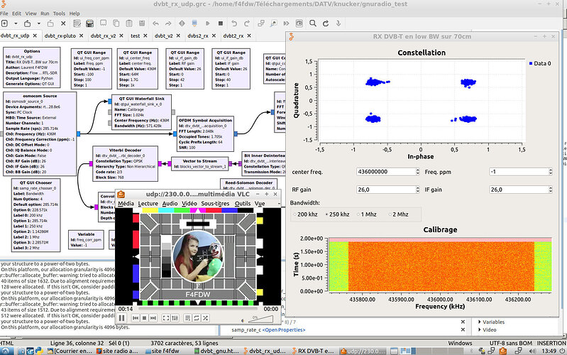

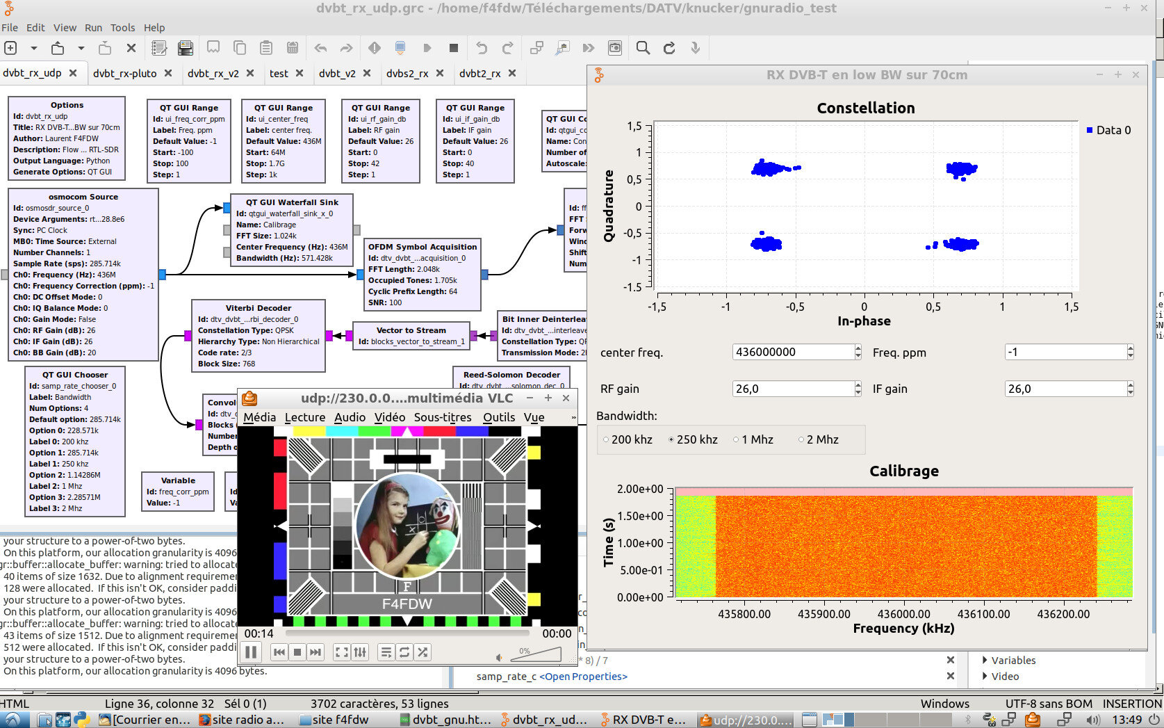

On peut aussi utiliser GNU radio, en créant un graph dédié à la réception ou l’emission DVB-T, c’est assez complexe :
https://www.hb9afo.ch/articles/GNU%20Radio/default.htm
http://f4fdw.free.fr/dvbt_gnu.html
Effectivement, si c’est juste pour recevoir la TNT sur un PC, il y a ça par exemple:
Ou celle-là (double tuner):
Est-ce que la sélection du programme dans le transport stream et le décodage MPEG audio vidéo sont inclus dans ce graph (je ne connais rien à GNU radio) ?.
Je n’ai pas essayé mais je pense que oui.
Il faut probablement identifier le bloc qui sert à spécifier les paramètres du transport stream, chaque bloc du graph a des propriétés modifiables.

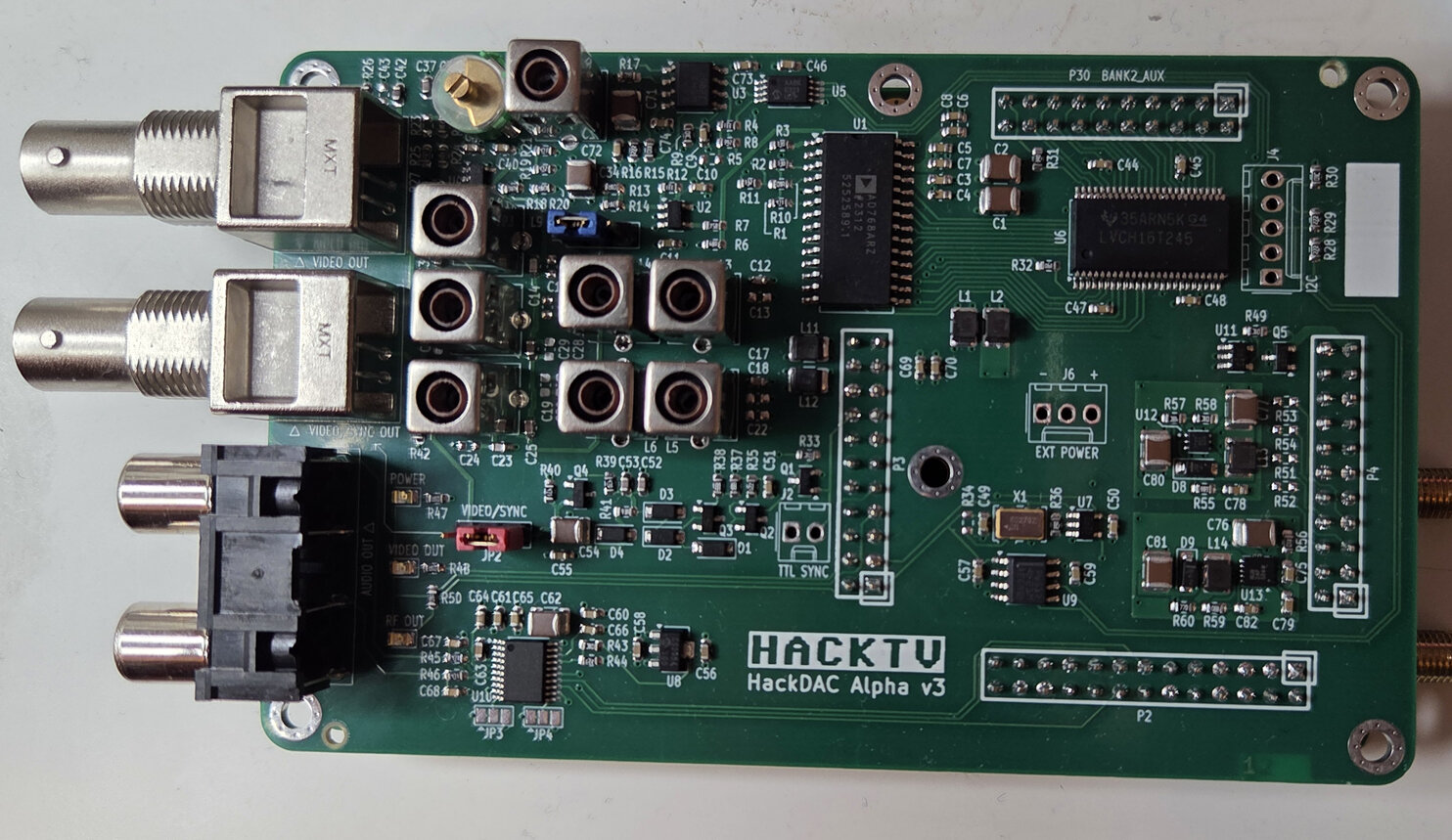

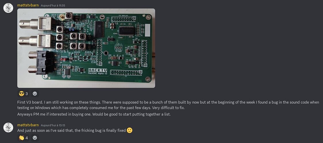

Une première version de la carte HackDAC, qui se connecte à un HackRF pour lui donner une sortie vidéo composite et une sortie audio stéréo RCA :
l’auteur Mattstvbarn compte en produire plusieurs, pour l’instant c’est une version alpha avant production.
