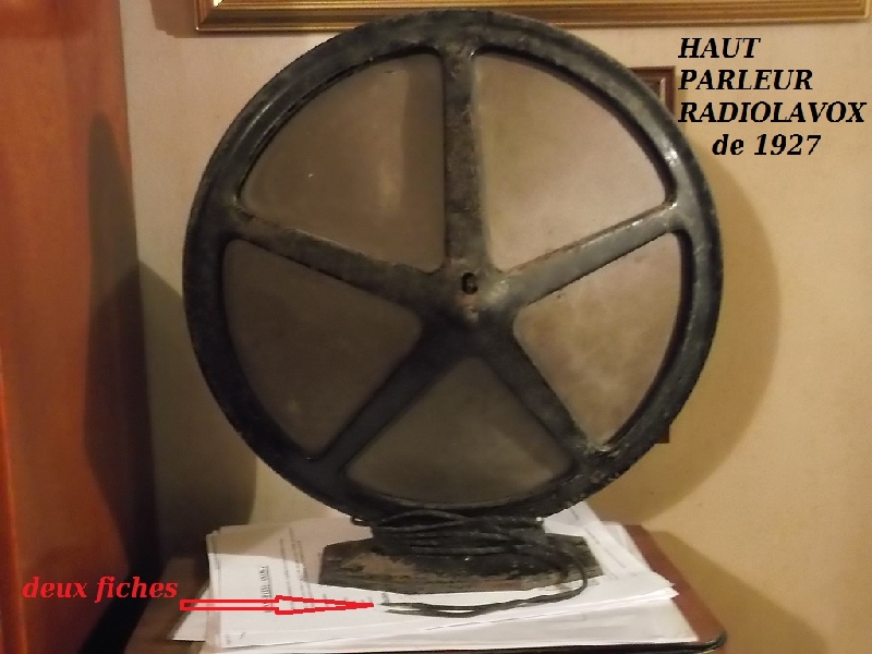

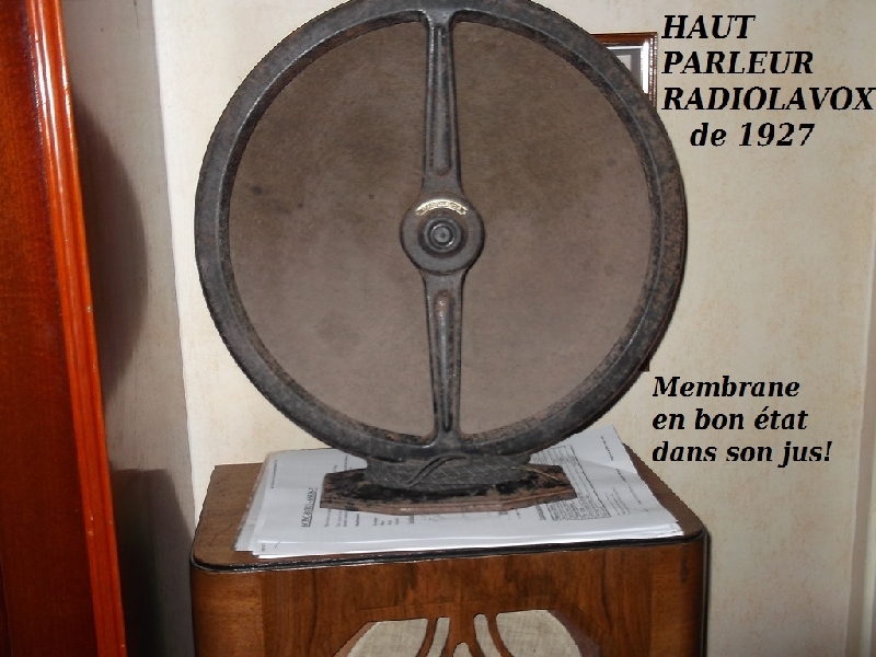

Bonsoir,quelques renseignements svp sur c est Haut Parleur RADIOLAVOX , d après le peux que j ai vu sur le net il et de 1927.sa valeur pour une fois je sais pas? pas je trouve pas un tarif sur le net."j aime pas dire au plus offrant"si quel q un peut me renseigner?la membrane et en bon état,dans son jus,je voudrai peindre l armature{rouille} en noir MAIS??la molette au centre tourne bien!en + je ne sais pas comment faire pour voir s il fonctionne.il à un cordon de plusieurs mètres et deux petites fiches.Z ?environ 1000 ohms ?

Bonsoir. Il suffit de titiller les 2 fiches avec un ohmètre; premièrement il doit y avoir continuité, deuxièmement çà doit grésiller.
J'ai le même, je viens de mesurer sa résistance à l'ohmmètre et jeb trouve 1742 ohms, pour vous donner un repère.
Pour la valeur financière, je l'avais payé 8 € chez un broc. Il fonctionne, l'état cosmétique peut-être un peu meilleur que le vôtre sauf un accident sur la membrane qui nécessitera un recollage.
Merci pour vos réponses rapides,ouai c est ce que je pensais j ai titillé avec une pile rien!je verrai demain à l atelier.la bobine coupé ...je vais essayer de le démonter ?j aimerai entendre chanter la chose de 1927 {fabuleux} sur un biampli Philips.

Merci pour le renseignement Radiocomm,oui oui je comprend,il datte de 1927 quand même.la membrane et en bon état mais il ne fonctionne pas.je vais voir le cordon?pour démonter la chose?sa je sais pas.je vais décaper la ferraille petit à petit et repeindre en noir.au pire sa fera toujours un bel objet de déco…

J ai réussi à démonter ce HP {pour infos faire sauter l ergot d abord},effectivement la bobine et HS.je pense pas qu il et possible de la bobiner à la main les fils sont fins comme un cheveux!!
COMMENT FAIRE?diamètre du fil…?si vous avez des renseignements.un grand merci.
Il me reste à décaper l armature et une belle peinture noire.et mettre une bobine mais ??

 Si çà peut t'aider ,j'ai rebobiné plusieurs bobine de HP voir le fil joint (crocquignol=JP Lhuillier)

  Radiocomm, diamètre de l armature en fer 37,4cm.diamètre de la membrane 36,4cm.sa fait un grand haut parleur!
Merci Jean Pierre,pour les infos.je vais tenter de faire ce truc de fou.mais quand??
Si j ai bien compris il faut un fil de 5/100éme.commander chez?arrivé environ à 1100 ohms.

Michel, j’en ai un complet, mais qui ne fait que 23 cm de diamètre.C’est donc un peu court.Par contre, le moteur est complet, avec son aimant, et la bobine n’est pas coupée… Si ça pouvait faire ton affaire ??
Bonjour Radiocomm,comme tu veux!mais c est dommage ton HP fonctionne.il me faut que la bobine ou le"moteur"combien?

Bonsoir Michel.Demain je prends une photo du moteur complet.Pour le HP c'est pas grave, je ne m'en servirais pas.Je préfére si ça peux te dépanner.Je te tiens au courant demain.Mais a mon avis ' s'il te convient, il vaudrait mieux changer l'ensemble, car je ne suis pas sur que la bobine soit exactement la même, et il ne faudrait pas que tu sois embêté à cause de ça.
Avec la photo, je te donnerais toutes les dimensions, ainsi tu auras toutes les cartes en main !! Bonne soirée
