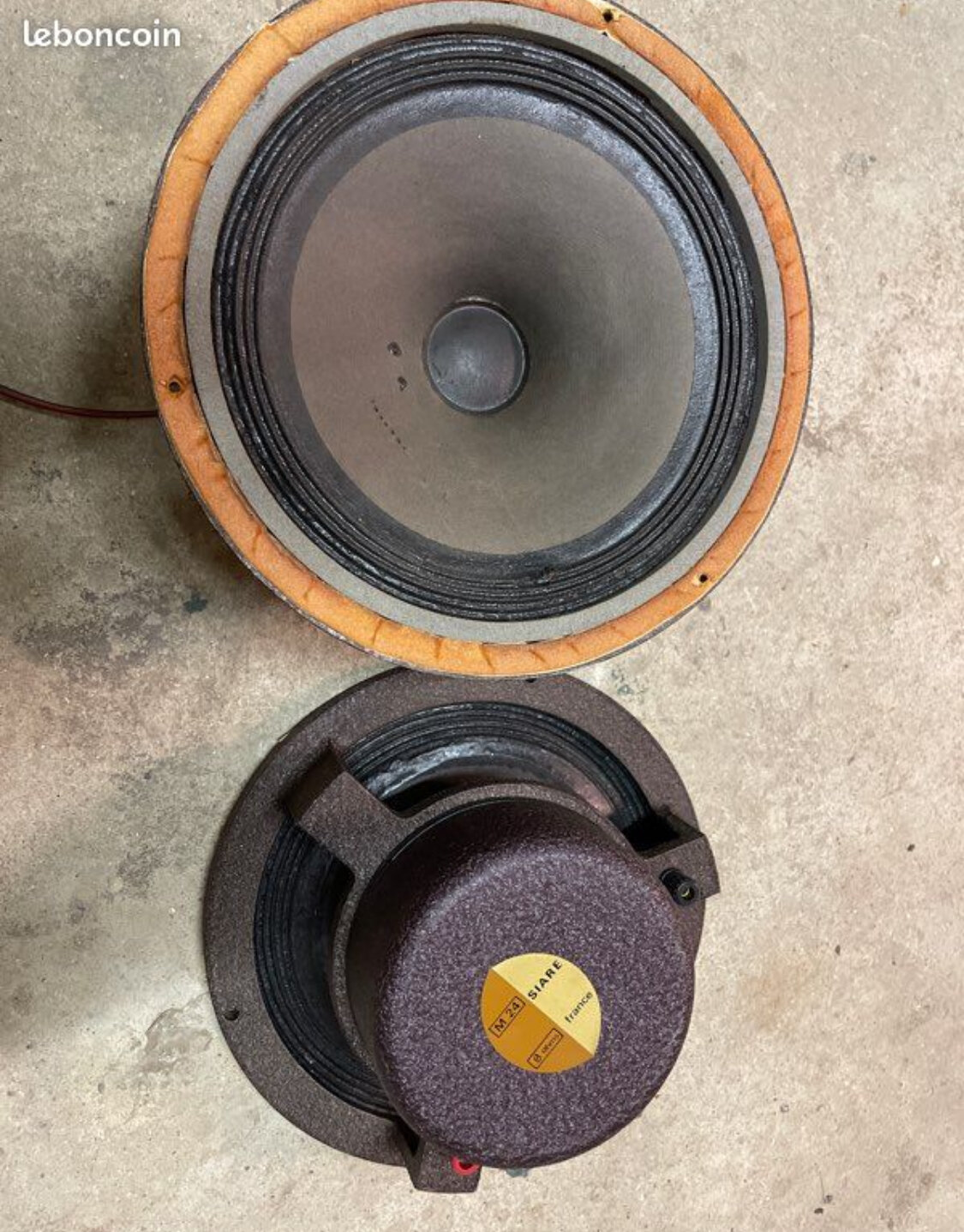

Je suis tombé sur cet article par hasard et me permet de rebondir dessus. Je vous confirme que les Siare M24 ont bien existé, car j’en ai justement deux que je souhaite revendre à des passionnés ;). En tout cas ceux sont des hp incroyables au niveau de la fabrication !
Je confirme ce que j’avançais en 2014 :
Cet haut parleur de Siare M24 utilisait un saladier et culasse de Véga, l’Omniex 21 Cleveland en 15 ohms, la suspension avant du M24 est différente avec petits plis et manque le cache poussière central en plastique.

Ainsi Michel Visan aurait conçu pour l’Italie cet Hp amélioré et produit par Olimpia en 2002*.* mais d’autre part aurait été badgé par SIARE en 1970, le M24, un substitut de l’Omniex 21 de Véga, monté à partir d’éléments métalliques provenant selon toutes les apparences de Véga mais avec suspension à petits plis, et distribué uniquement par les deux vendeurs parisiens Nord radio et Téral.
