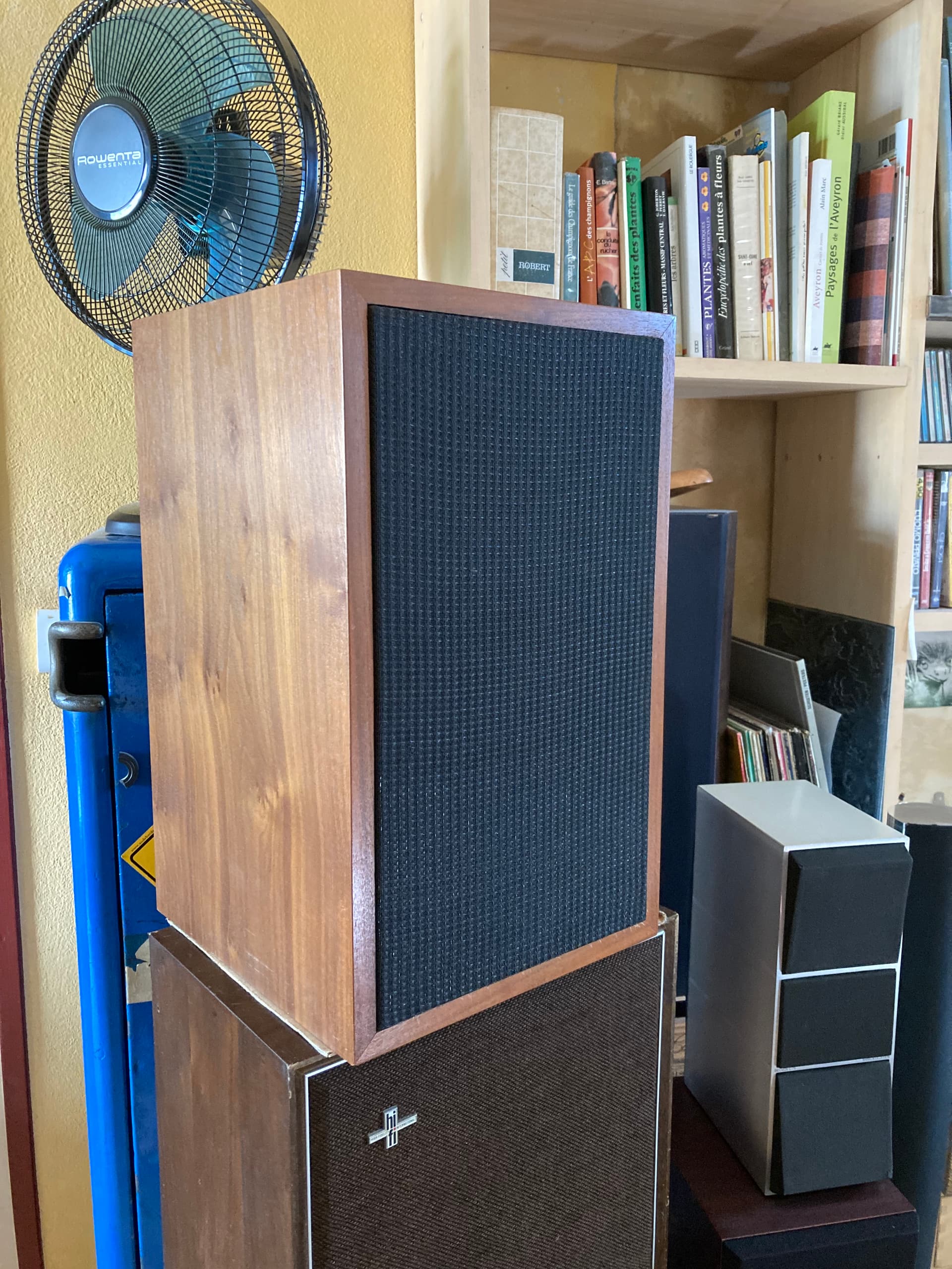

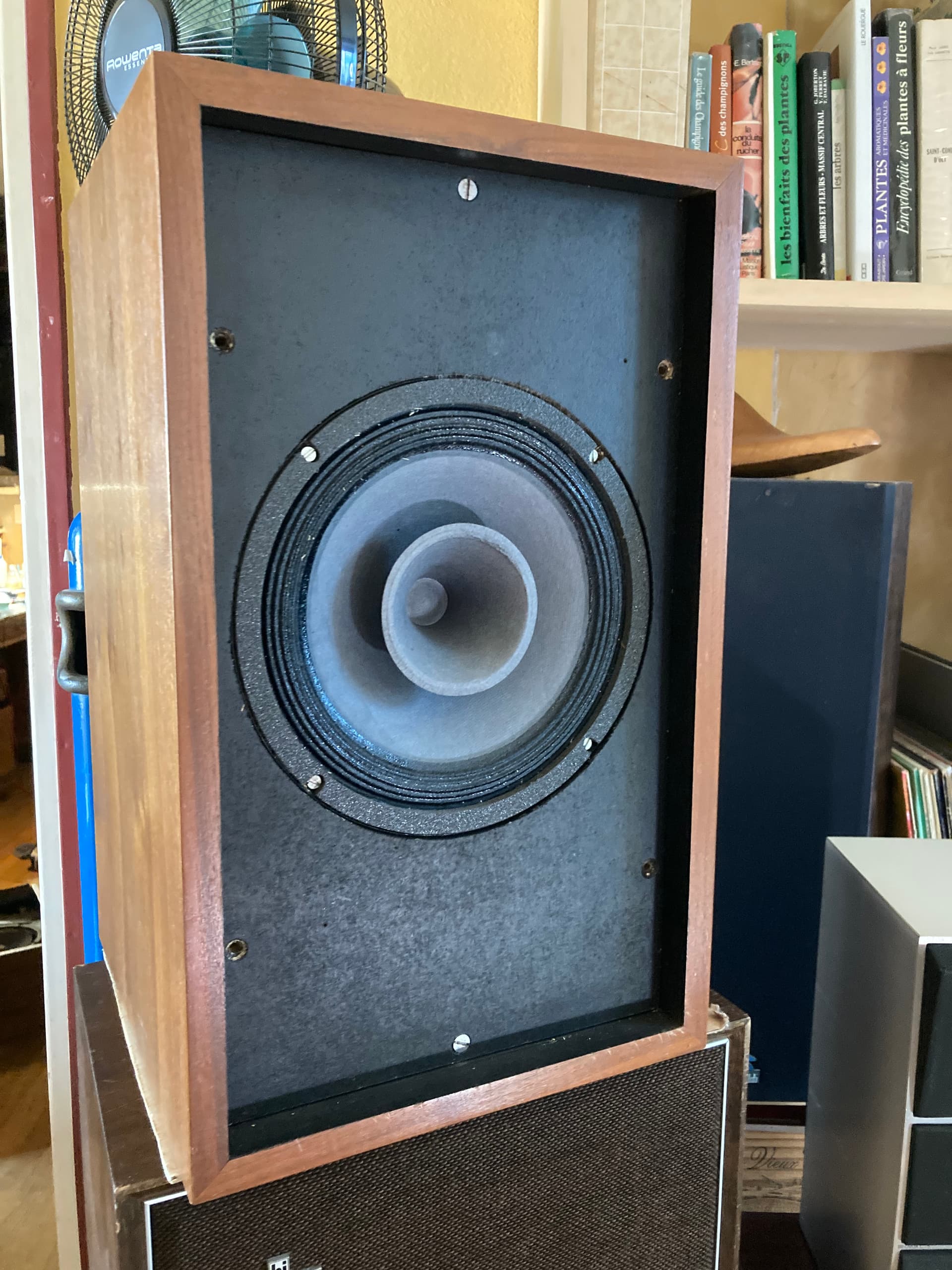

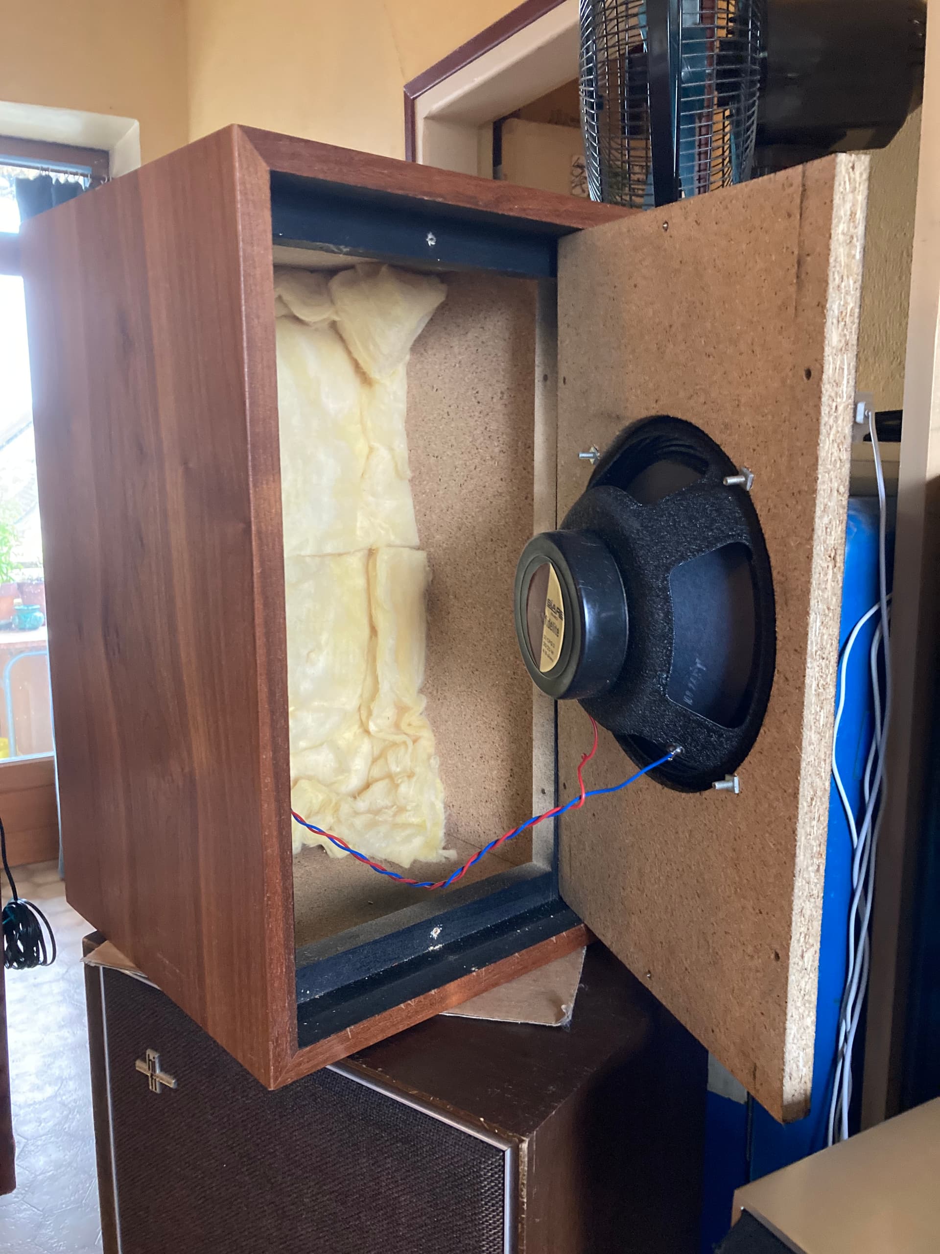

Bonjour, je viens d’ acheter une paire de vielles enceinte, plutôt jolies, bon, la boiserie est refaire, en tout cas elle sont assez surprenantes, généreuse et très bien équilibrées avec un spectre assez large, bref, dedans un large bande bi-cones Siare 21CGP3, mais d’ après vous, enceintes « maison », ou fabriqué par Siare, j’ ai lu des trucs évoquant des kits ??

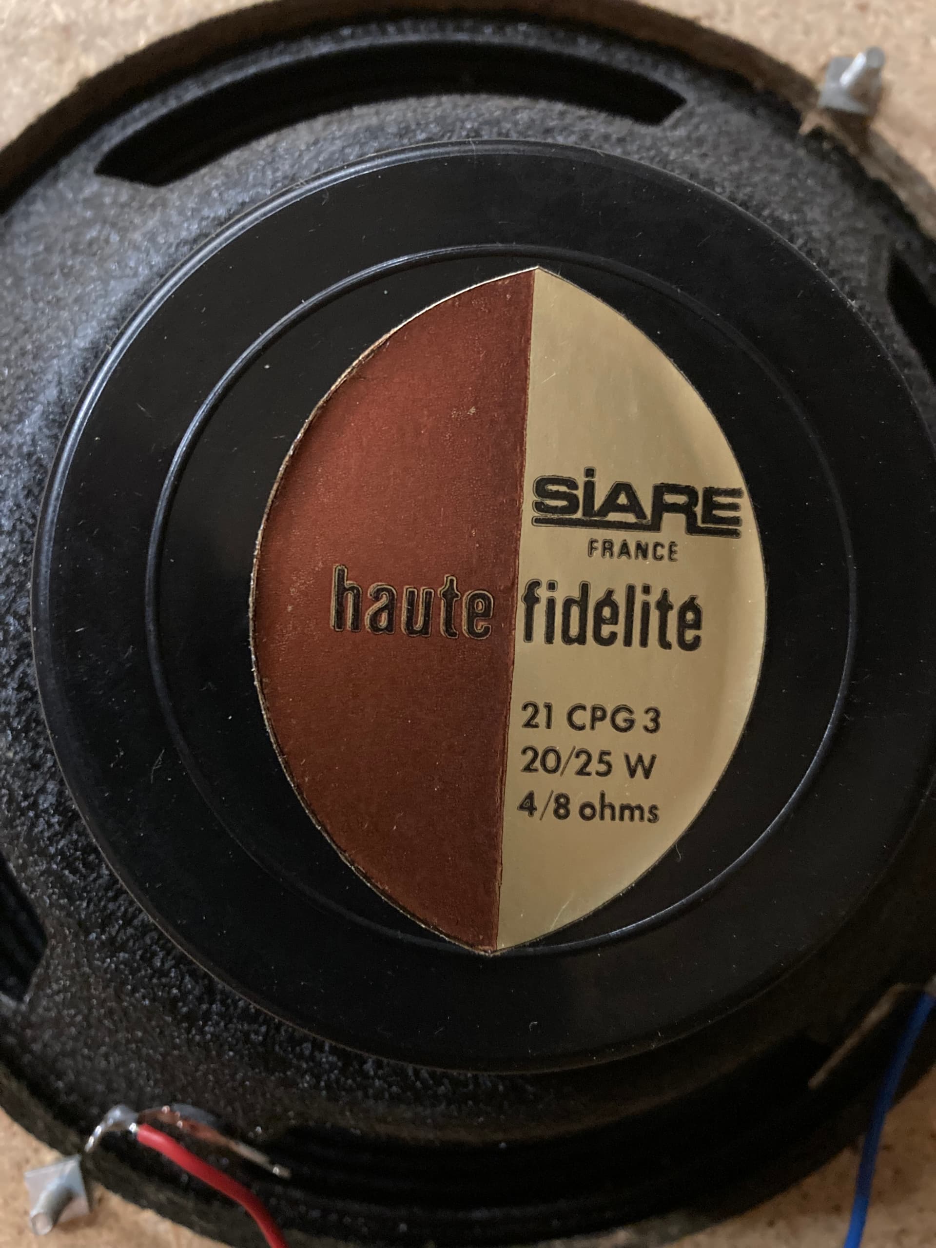

D’ailleurs le large bande 21 CPG 3 de notre ami date de cette même époque et fait partie des haut-parleurs réputés de la marque Siare.

Le 21CPG3 a de forte chance d’être encore en bonne santé, car la suspension périphérique à petit plis est très durable, rien à voir avec les suspensions en mousse qui sont désagrégées depuis longtemps.

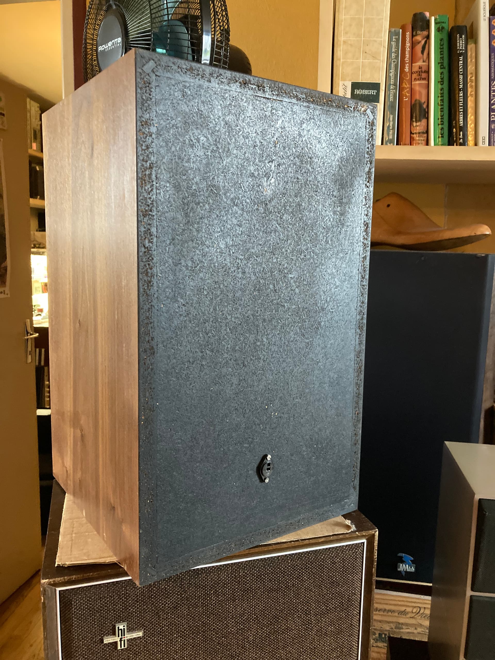

Bonjour, j’ avais mis d’ autres photos, mais ??, en voici d’ autres, les caisses ont l’ air sorties d’ usine, les tissus, peut être changés, ne sont pas super bien tendus…

Bonjour, le 21 cpg3 bicône est un très. Bon hp . Le 21cpr3 beauvoup mieux. Un petit tweeter 92dB serait bienvenu. Le 21cpg3 est fait pour être monté en bass reflex, pas en enceinte close !

Quant au montage d’office du 21 CPG 3 en bass reflex, je n’en suis pas si sûr, car d’après les photos jointes, l’enceinte de @lorenzo s’avère être une Siare d’origine et à ma connaissance à cette époque (début 70 à mi-70) les enceintes de la marque étaient toujours en montage clos, avec ou sans tweeter et souvent équipées d’un haut-parleur passif du même diamètre que le boomer.
Tu conseil donc d’ y mettre un évent, une idée de la longueur et du diamètre ?, je n’y avais pas pensé, quand je les ai essayées, c’ était avec un Telefunken Operette « recapé », qui est plutôt très généreux en basse, du coup ça n’ a pas manqué, mais comme les caisses sont parties à l’ atelier, c’ est peut être l’ occaz…
Je vais consulter la doc d époque ce soir…
Ce qui fait que j’ en reviens à ma question initial; enceintes " maison" ou Siare avec des tissus changés, j’ ai cherché un peu, et je n’ ai pas trouvé d’ enceintes Siare qui ressemblaient à ça, je vais les huiler, le ponçage est fait, les essayer sur d’ autres ampli avant de voir à les modifier, ou pas…

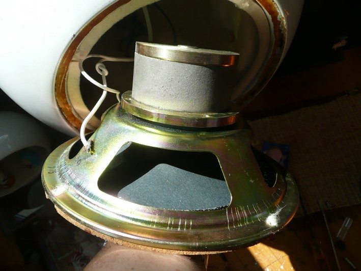

Hello,
Photo de mes SIARE (sans cône d’aigu) montées dans les boules Elipson, c’est n’est pas le même modèle.
Ça ça ressemble au 21 cpr3 ! Rendement 95 dB… peut etre une fabrication sut commande ?
@le-bleu
C’est normal que ce ne soit pas le même haut-parleur puisque vos Elipson semblent être les modèles sans tweeter, à savoir les AS 40 ou BS 40, et que celles-ci sont plus anciennes que les 40-2 (1969~) ou BS 402 (1973).
L’aimant du large bande Siare qui équipe vos Elipson est un Alnico, donc rien avoir avec un 21 CPG 3 ou un 21 CPR 3 qui ont été commercialisés seulement quelques années plus tard.
non, ce sont bien des 40-2 avec le tweeter siare.
LB
Possible que ce soit d’origine, ou un assembleur qui les vendaient en série?
