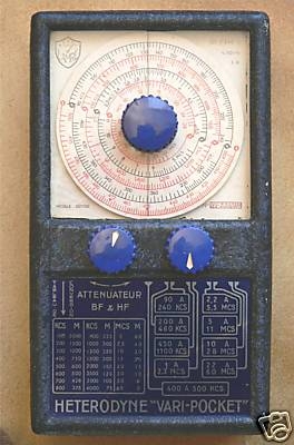

Bonjour à tous.
Je viens d’ acheter un hétérodyne « Vari-pocket » de marque Lamre.
Cet appareil semble marcher ( je n’ai pas le cordon d’alimentation, ni les sondes, donc j’hésite à trop tourner les boutons avec le boitier ouvert et des cordons d’alimentation bricolés avec du fils en guise de fiches de deux millimètres ! Il n’y a pas de bons électriciens, il n’y a que de vieux électriciens… )
Le tube, un EF89 ne me semble pas d’origine car il est trop grand et vient forcer contre un potentiomètre.
Quelqu’un peut-il me dire quel est le tube d’origine et à quoi ressemble le cordon et les sondes ?
D’avance, merci.

Voici une photo de cet appareil. Ce n’est pas le mien qui est moins fringuant… Mais tout à fait semblable !
Et dedans c’est comment ? Tous-courants ?
Non, ce n’est pas un “tous courants” Il y a un transformateur avec deux tensions possibles au primaire 120 ou 240 volts et un secondaire à point milieu qui n’a pas de lien " filaire " avec le primaire : ce n’est pas un auto transformateur.
Le seul composant "actif " est cette EF 89 qui semble faire fonction d’oscillatrice mais aussi de redresseuse. Il n’y a pas de redressement filtrage. Et il n’y a pas de 6,3 volts de chauffage spécifique !
Je pense que ce “truc” oscille modulée à 50 o 100 hertz…
Non, ce n’est pas un point milieu au secondaire du moins pas symétrique : il donne à vide 6,5 volts et 37,6 volts.
Un tube qui fonctionnerait en auto redresseur et qui oscillerait une alternance sur deux.

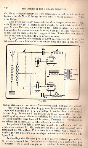

Bonjour.
En P.J., sorti d’un livre de 1932, un document causant d’un montage d’émission “auto-redresseur”.
Un émetteur morse donnant des morceaux d’ondes modulées à deux fois la fréquence du secteur.
Je suppose que le manipulateur était placé avant le transformateur du coté 110 volts.
Ce plan doit pouvoir être adapté à une double triode du type 6J6 pour faire un hétérodyne.
Pas question bien sûr de le reproduire à l’identique !
C’est pas bien de ne pas citer ses sources : « Pratique et théorie de la TSF » de Paul Berché
La place du manipulateur c’est bien sûr le point milieu du transfo d’alim, après la self de filtrage…
Par ce que côté 110, l’électrocution est garantie !
Gagné ! C’est bien ce livre. Et j’ai aussi la douzième édition de 1946, grosse comme un dictionnaire !
Je ne sais pas si l’on pourrait mettre le manipulateur au point milieu du transformateur après la self. Si cet émetteur est puissant, la tension à couper est plus forte que du coté secteur. Et puis couper une tension forte après une self, même avec un petit condensateur en // sur la clé, cela risque de faire un bel arc ! C’est pour cela que je pensais au primaire du transformateur. Mais vous avez raison, si il s’agit du secteur avec un neutre à la terre et une phase : la clé morse n’étant pas isolée, cela donne un risque sur deux de se prendre une châtaigne ! D’autre part, si la tension est plus forte au secondaire, le courant doit être plus fort au primaire… L’énergie de la self est égal à 0,5LI² : que “voit” le primaire de cette self ? Je dirais qu’il “voit” la même impédance, AU CARRE DU RAPPORT DE TRANSFORMATION PRES, et donc le même déphasage tension/courant A priori, la loi générale de conservation de l’énergie me laisse à penser que le manipulateur sera mis à mal partout de la même manière, sauf si une partie de cette énergie est perdue en chaleur lors de son passage dans le transformateur. Problème généralement complexe que de couper soit une tension élevée soit un fort courant “selfique”.
