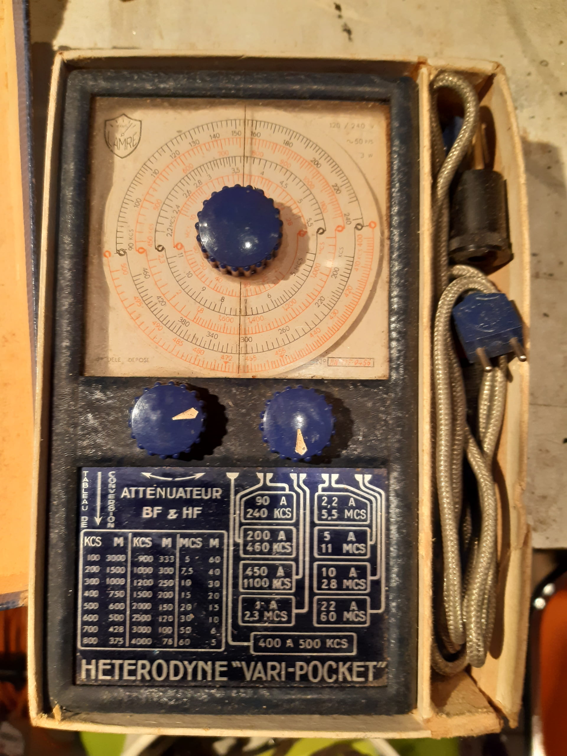

Pour information, la demande de notre ami Philippe est close, il a trouvé son bonheur dans le sujet identique qu’il avait ouvert sur tsf-radio ici tsf-radio.org/forum/forum.ph … 815#283880, il a pu recâbler le support de la EF89 et le génerateur fonctionne maintenant

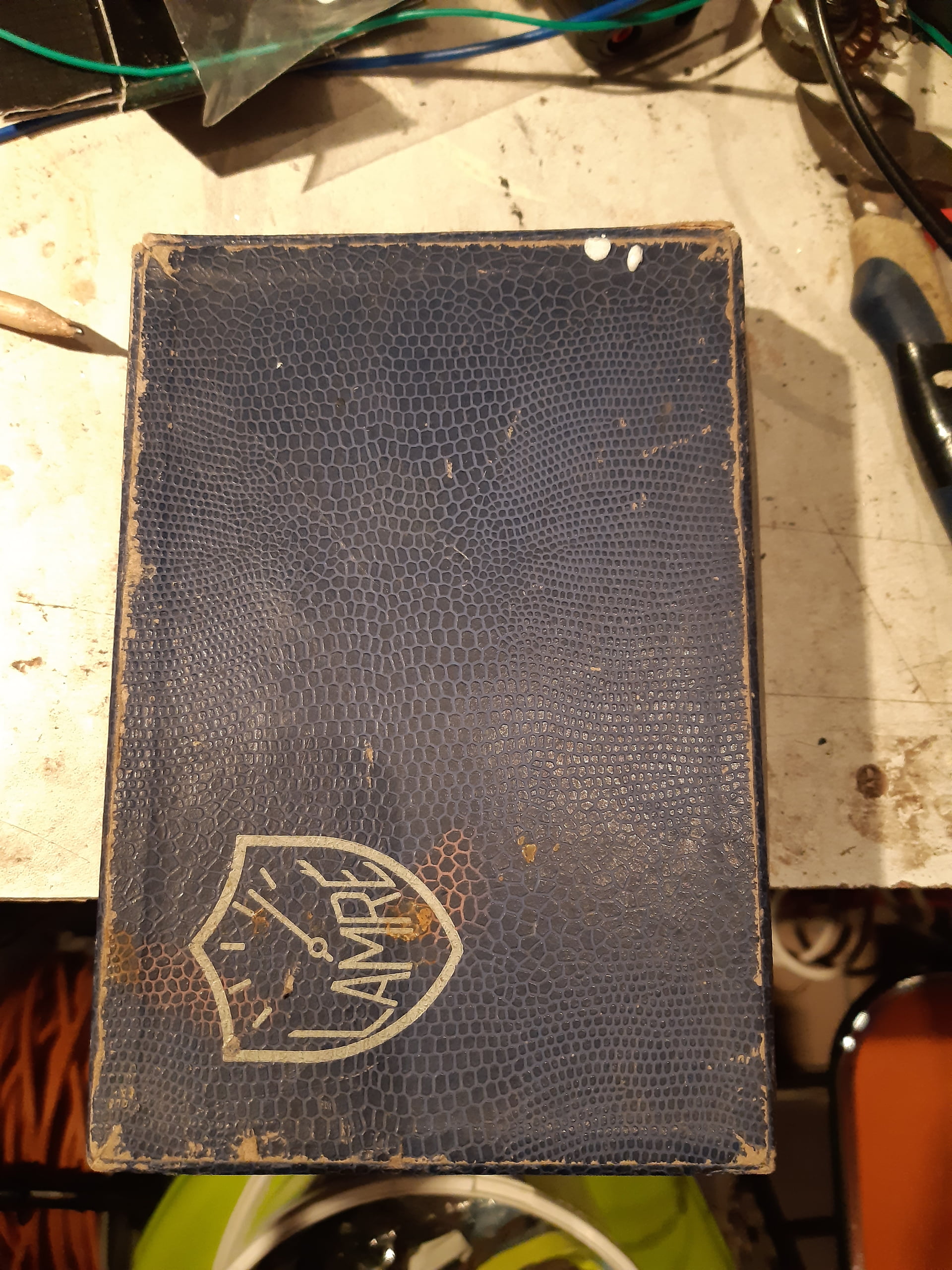

Achat de ce petit géné avec boîte et notice d’origine pour 20€ sur le bon angle …

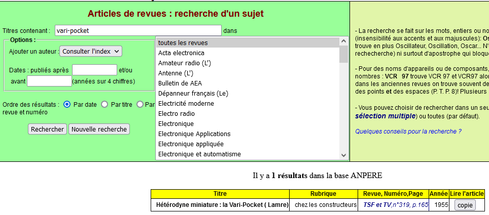

Il y a eu quelques échanges sur ce petit appareil sur différents forums mais à priori toujours pas de schéma disponible. Je lance quand même un appel au cas où …
Pas ouvert pour le moment car une des vis du boîtier est soudée (!!!) et plus d’oscillo pour vérifier qu’il fonctionne.
Une recherche dans la base ANPERE :
Et phil45 m’a envoyé :
