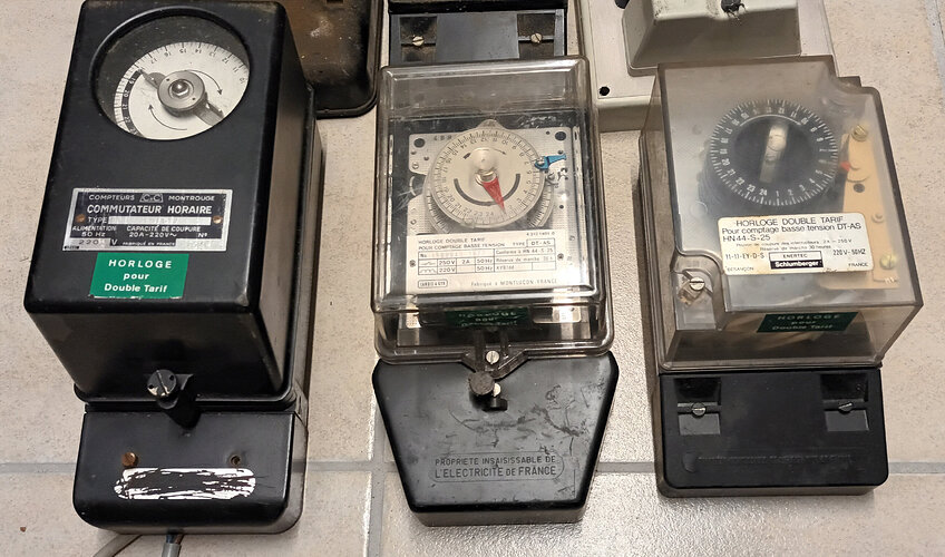

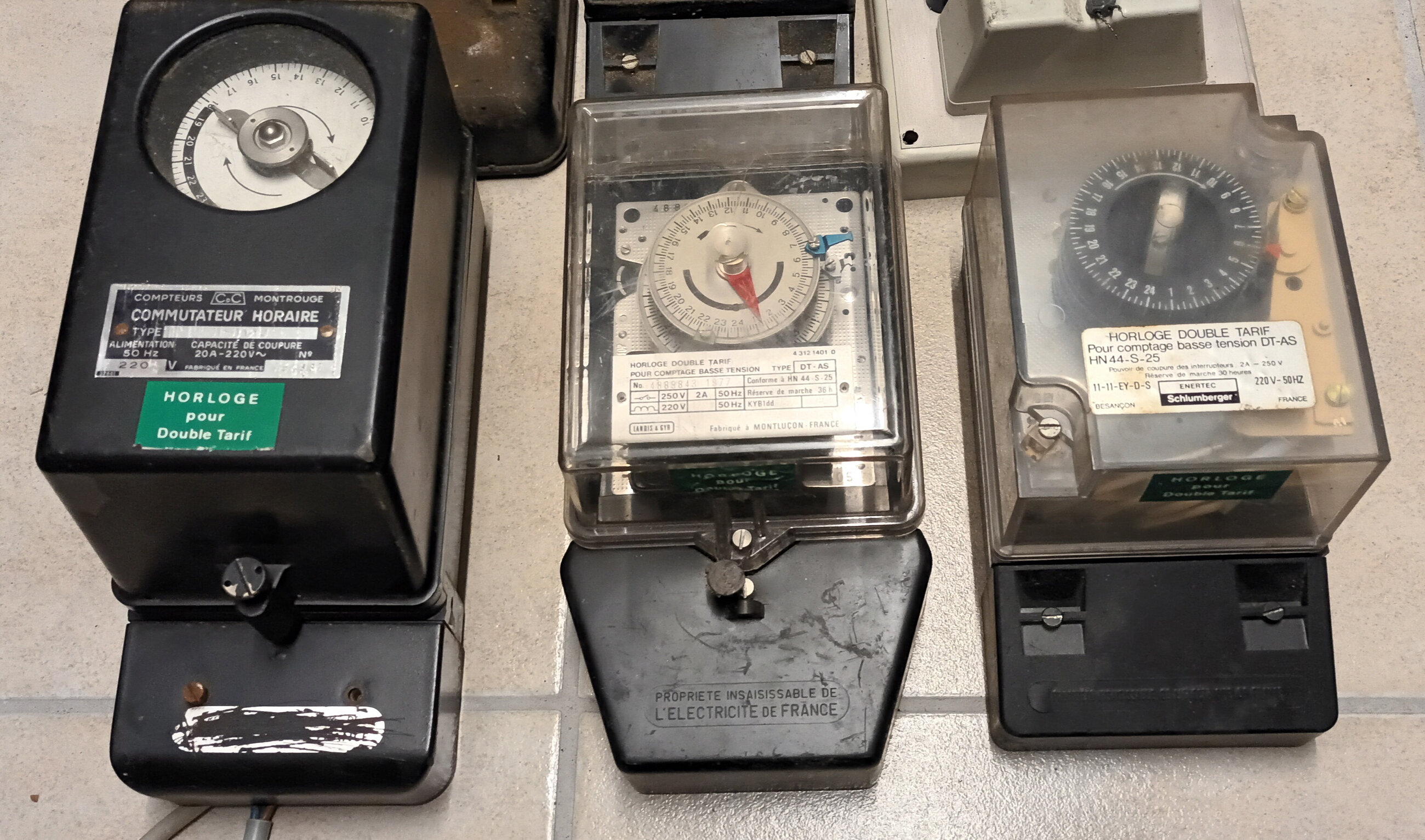

Avant le déploiement du Système Pulsadis et afin de proposer les heures creuses aux clients, il y a eu des horloges, elles ont évolué, les premières avaient un pouvoir de coupure de 20 A, ensuite des 2 et des 5 A, il y a eu aussi des modèles qui pilotaient les contacts sur la journée, et d’autres sur la semaine complète peut être sur des tarifs différents etc , je ne sais pas. Des fabrications différentes aussi,
y compris des modèles probablement avec des mouvements qui devaient coûter assez cher, suisse ? Elles avaient je crois toutes des reserves de marche, afin qu’en cas de coupure de courant, elles restent a l’heure, sinon l’horaire de heures pleines heures creuses se décalait dans la journée et les agents devaient passer remettre a lheure, ou le faisait a l’occasion de la relève des compteurs (ou le faisait faire) . Exemple d’Horloges :

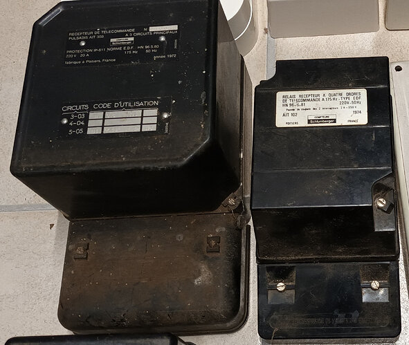

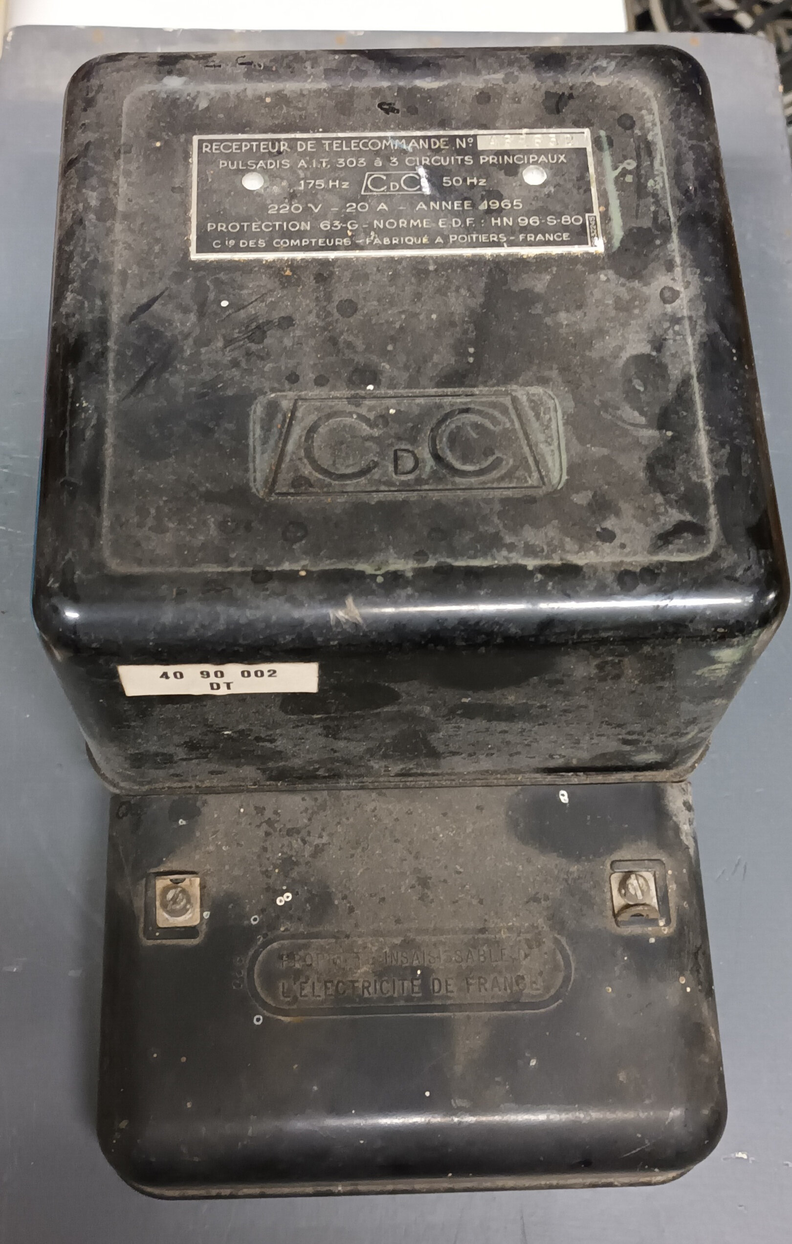

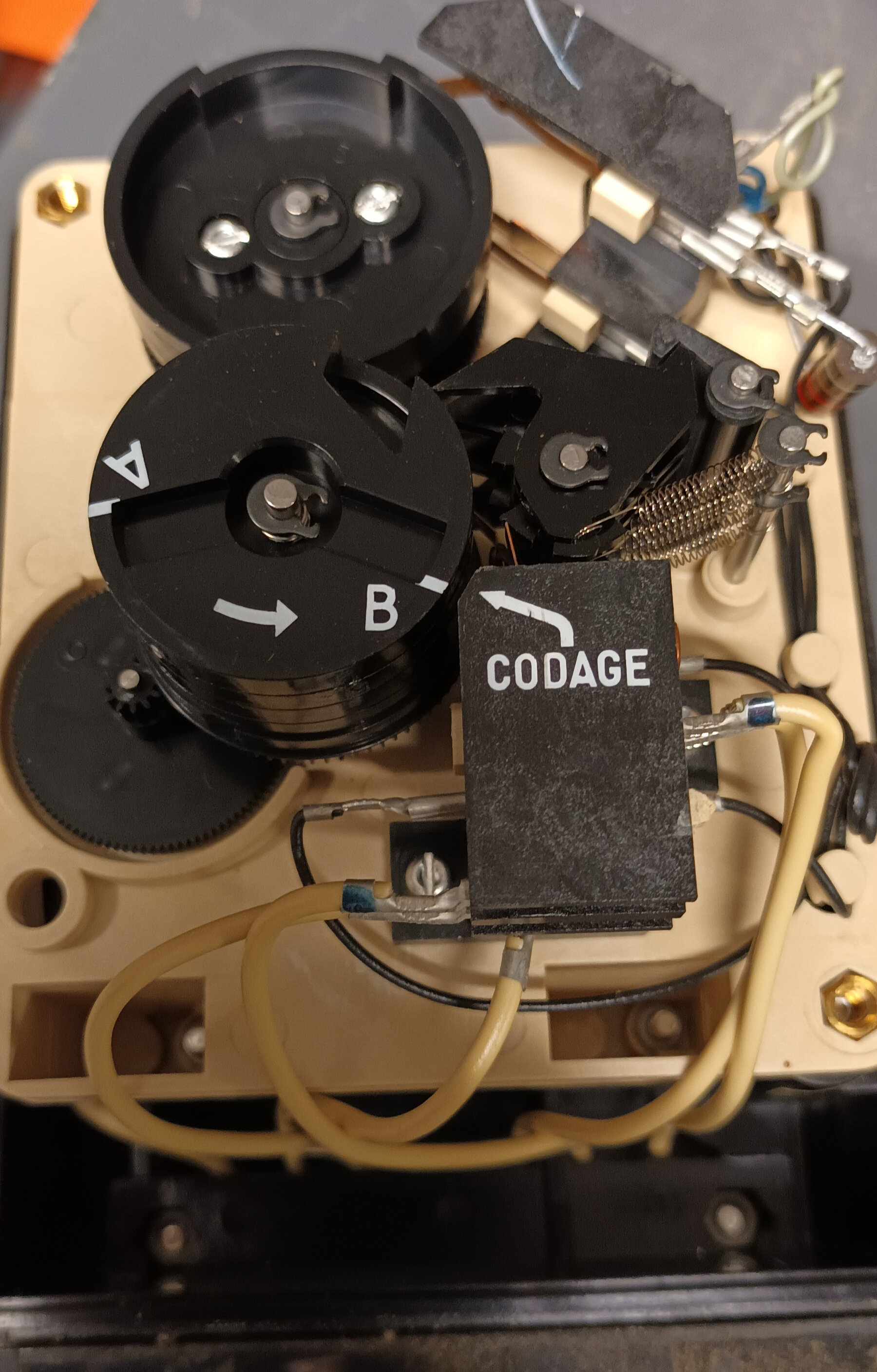

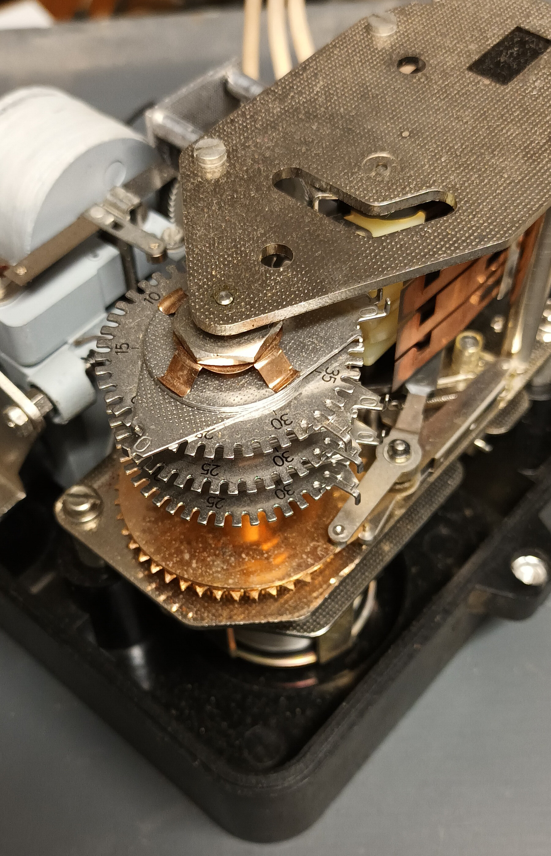

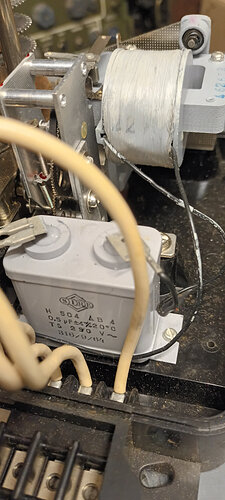

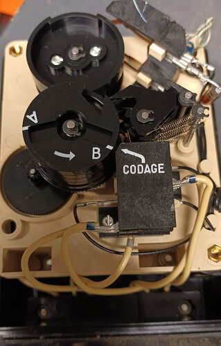

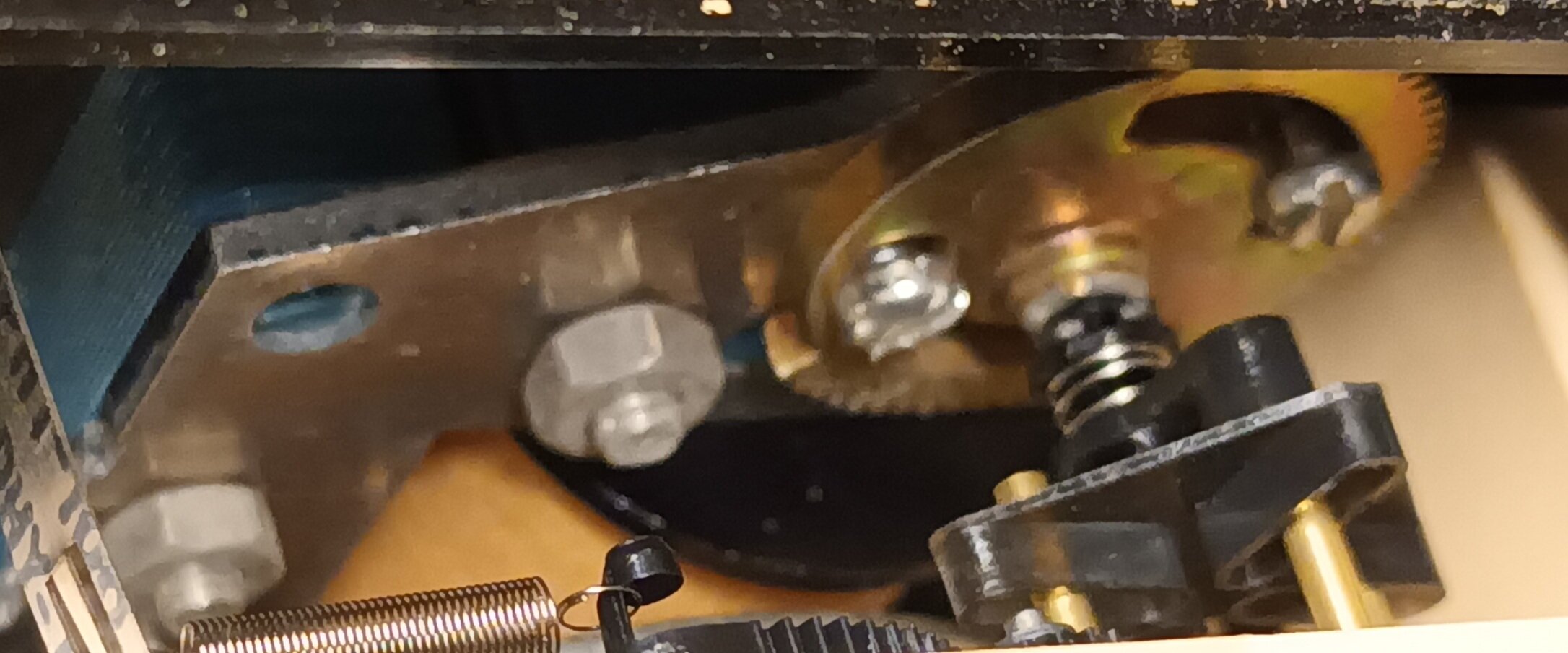

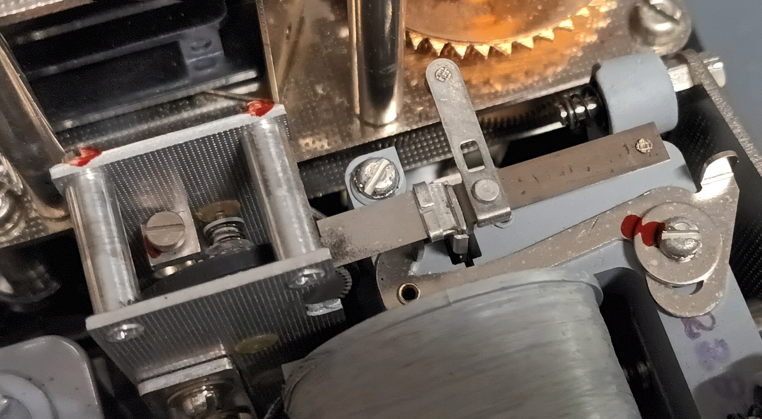

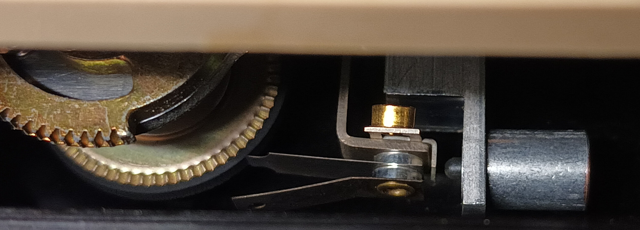

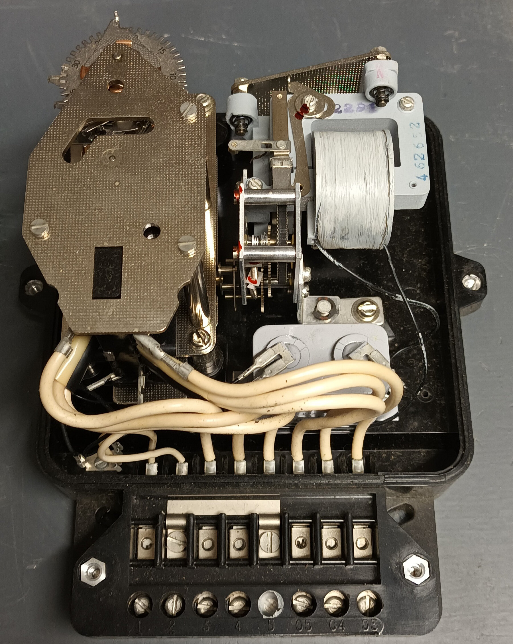

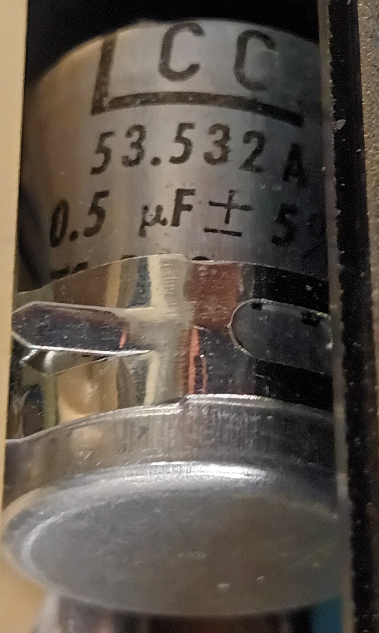

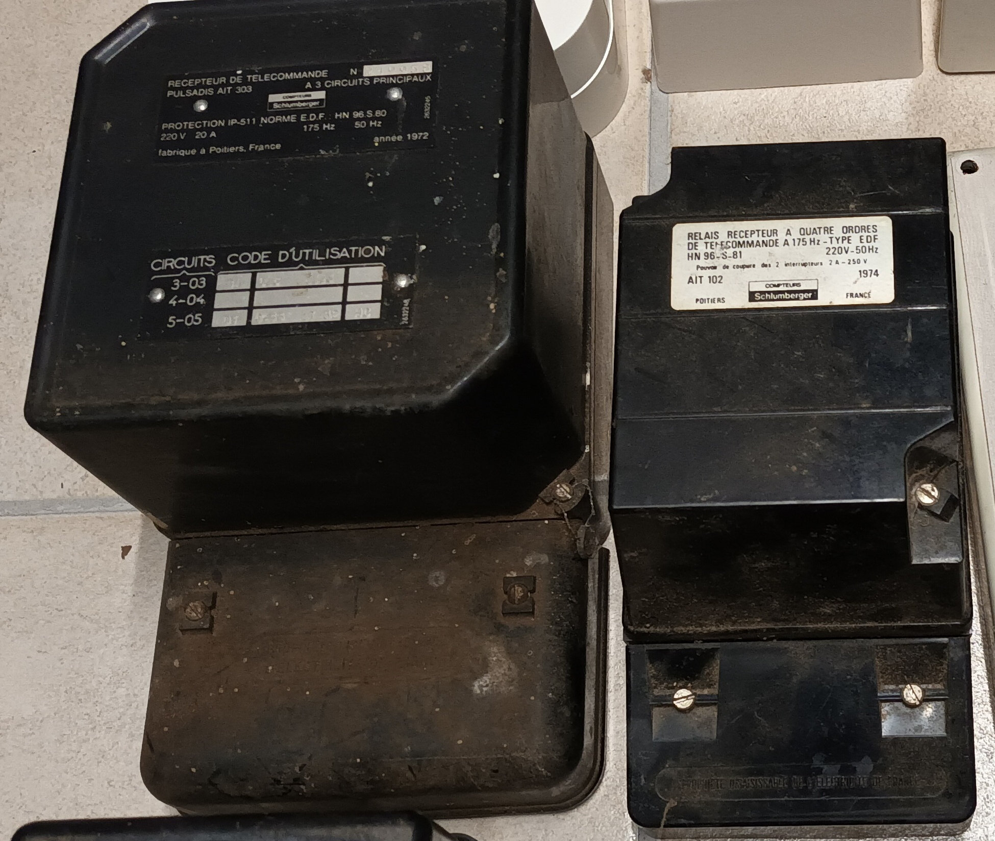

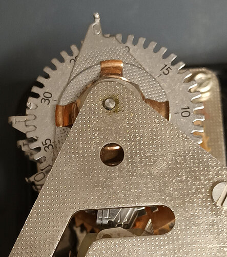

Le système Pulsadis se mettant en place et simplifiant la gestion des horloges, des relais récepteur de télécommande ont remplacé progressivement ces horloges, ces premiers relais étaient totalement électromécanique, une lame se met à vibrer à la première impulsion de 175 Hz dans l’entrefer d’un circuit magnétique, faisait avancer une roue qui ferme un contact, démarrant un moteur synchrone au 50 Hz, et une came se met a tourner, attendant les prochaines impulsions de 175 Hz, il y a au max 40 possibilités sur la came, et suivant l’ordre a transmettre les impulsions de 175 Hz sont plus ou moins espacées. Les relais posés en général chez les clients sont à 4 ordres.
La encore, il existe plusieurs fabrications, plusieurs pouvoirs de coupure etc

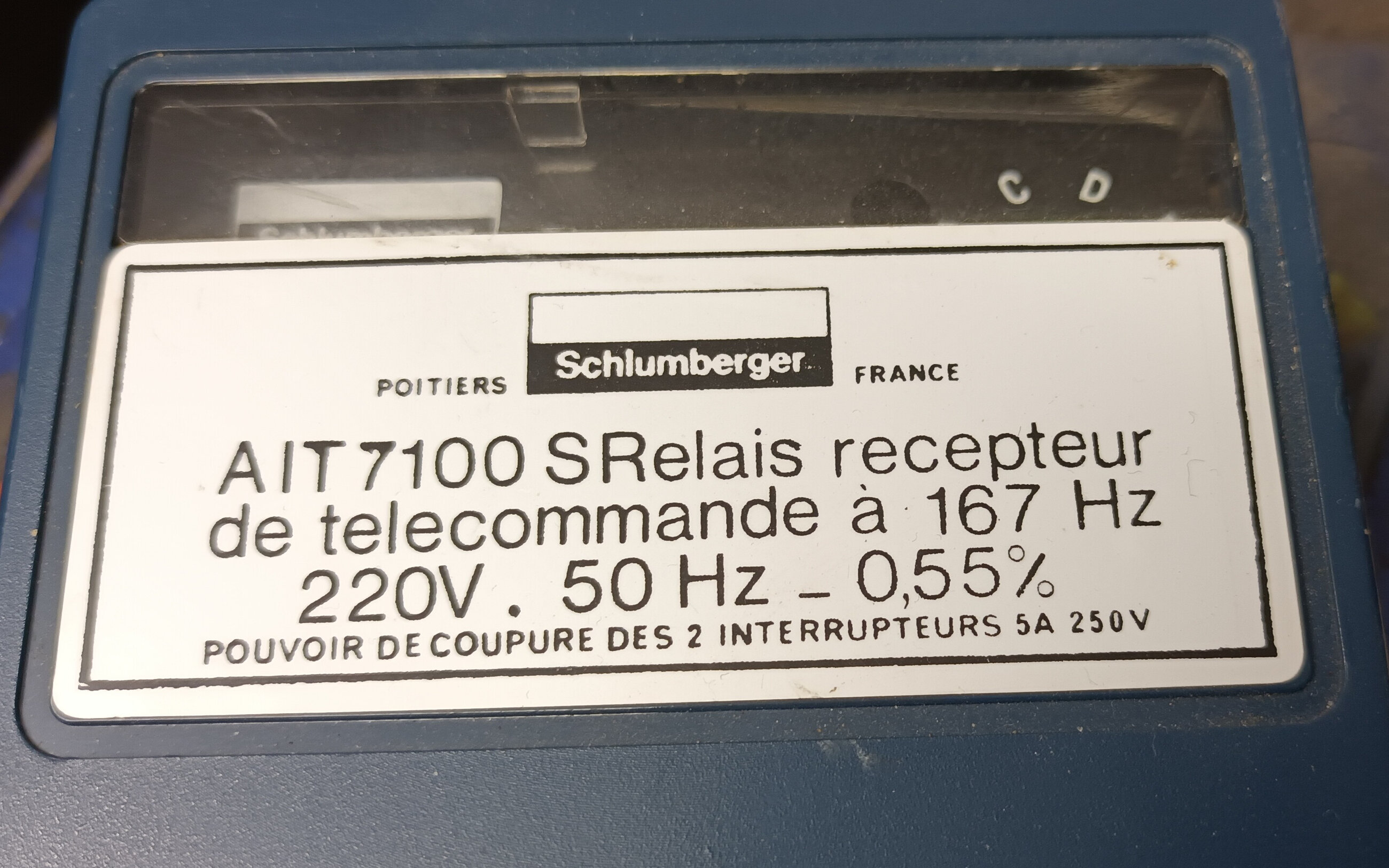

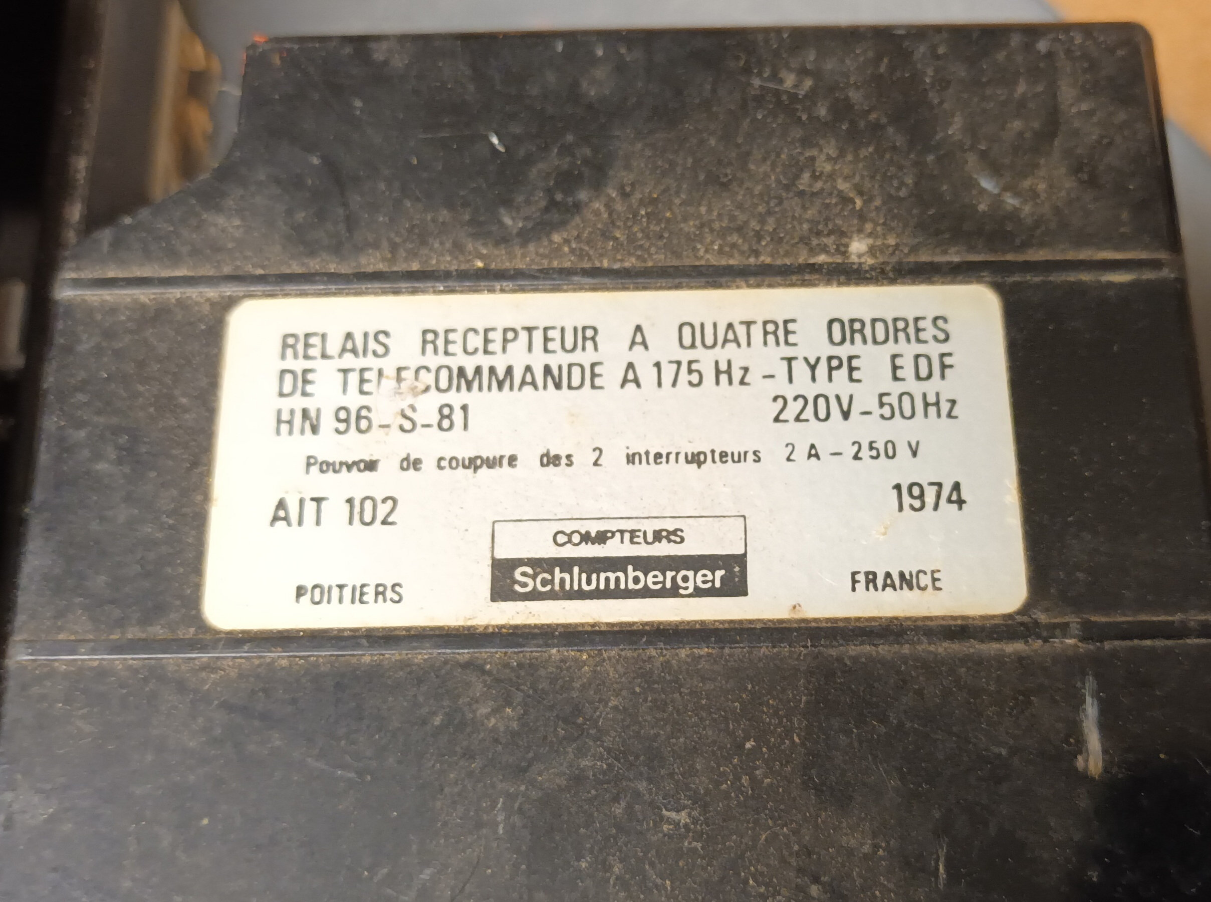

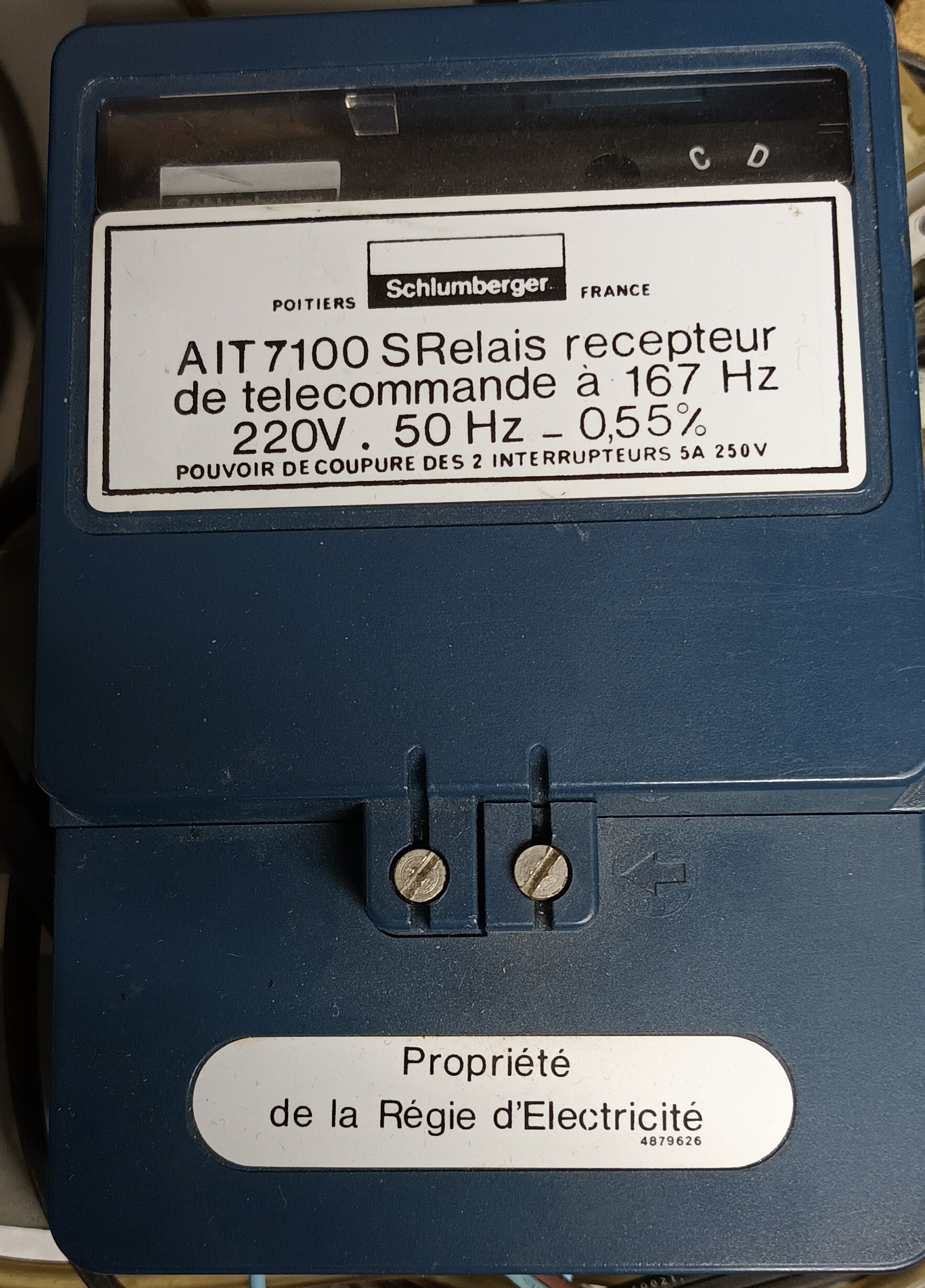

Exemple de relais 175 Hz et 167 Hz (car pour permettre le double tarif sur des réseaux de fournisseurs différents d’ EDF, regie d’électricité, découlant de la nationalisation d’EDF, il fallait une autre fréquence) :

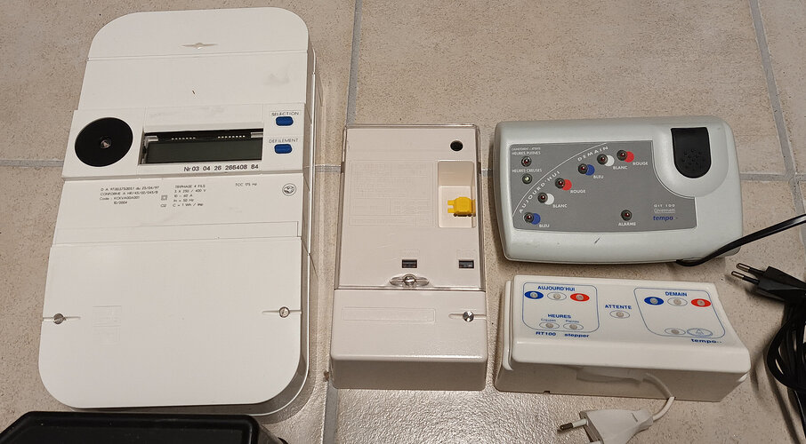

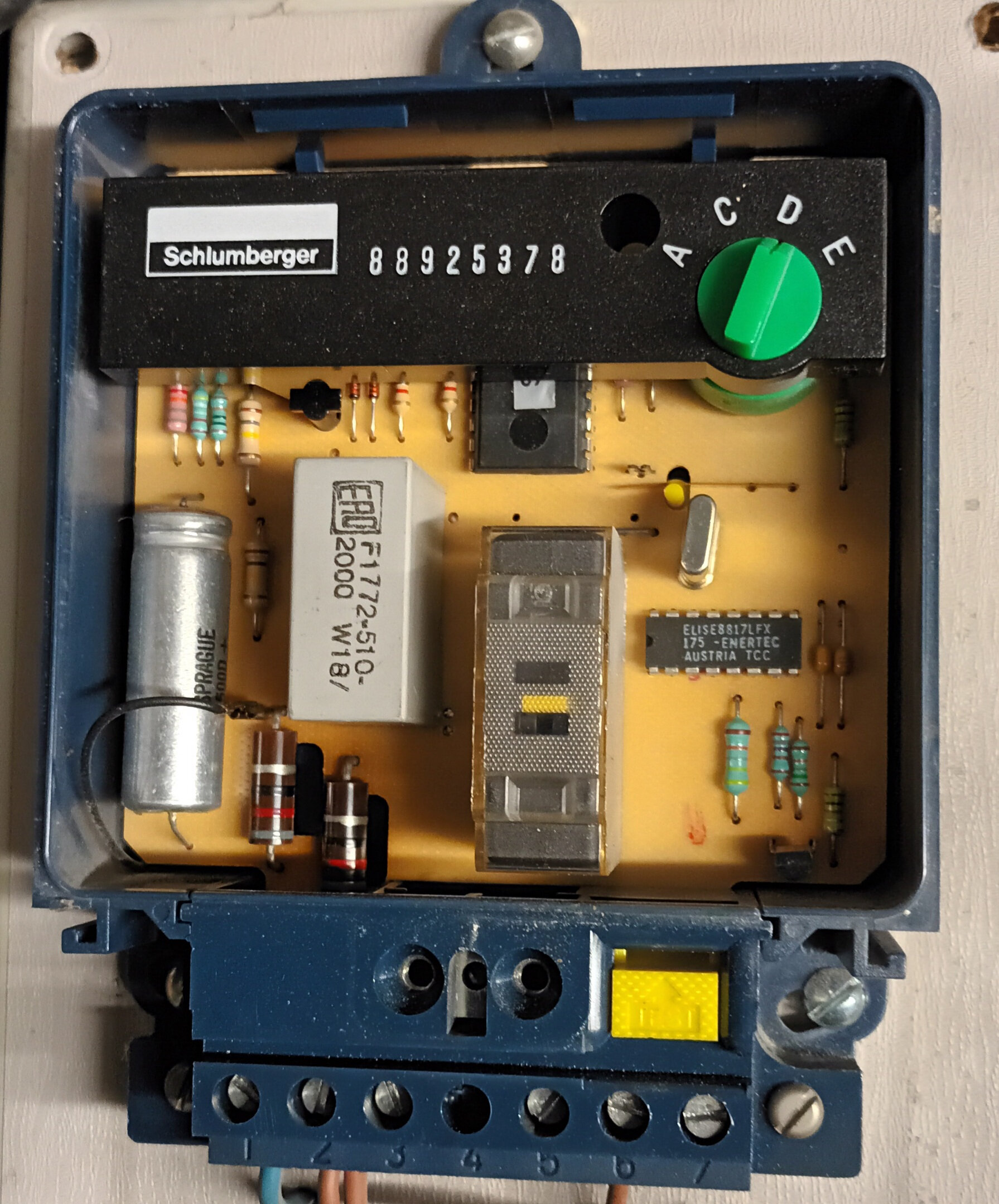

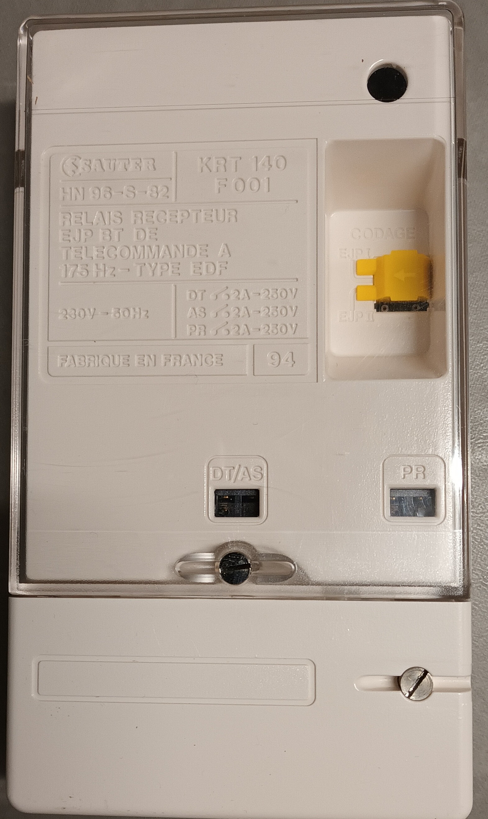

Ensuite, les évolutions technologique font que l’on sais faire mieux grace a l’électronique, et les relais électromécanique sont remplacés progressivement par des modèles plus récents et avec plus de possibilités ( EJP etc ) , les relais sont tous avec un pouvoir de coupure de 2 A, ensuite encore, avec l’apparition des compteurs électronique ( CBE = Compteur Bleu Électronique) la fonction de réception de la telecommande 175 ou 167 Hz sera transférée dans le compteurs. Exemples :
Aujourd’hui, avec l’apparition du Linky et son fonctionnement en CPL, les télécommandes heures creuses heures pleines passent par le Linky, mais je pense qu’il existe encore des systèmes ou d’anciens comptages pas encore passés en Linky, et le système Pulsadis continu donc à exister, à voir combien de temps…

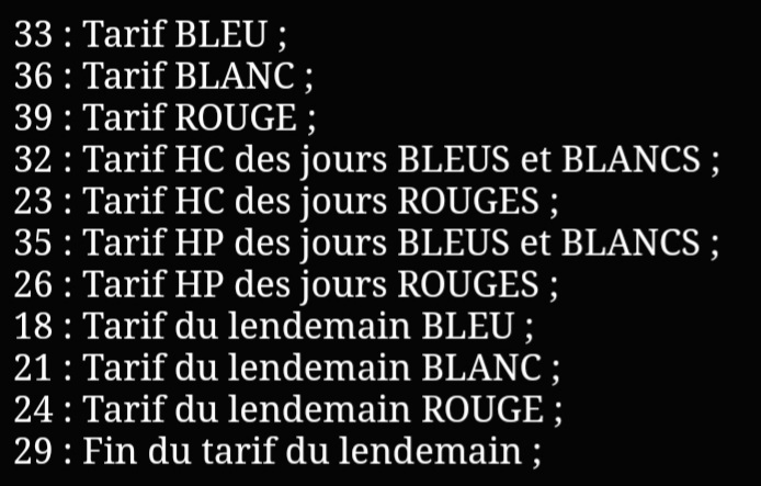

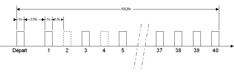

Infos sur Pulsadis récupérées sur le net :

Merci aussi ! Je me souviens de ces horloges ou de ces récepteurs avec le bouton vert à quatre positions de codage. Je n’imaginais même pas qu’il y a avait des récepteurs mécaniques.
