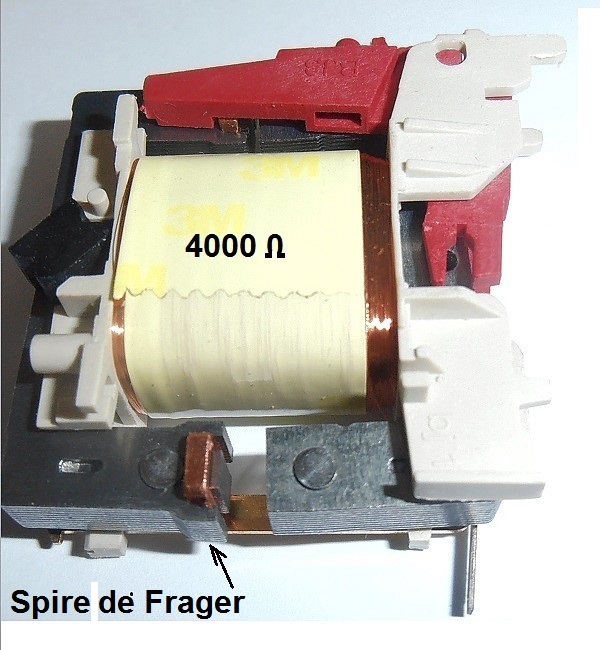

Bonjour à Tous et merci pour votre implication et réponses,
Avant de clore ce sujet, juste une photo du « relais » 230V - 50hz que j’ai trouvé au démontage du commutateur Nuit/Jour.
Donc la détection du courant porteur se fait ailleurs et le commutateur doit recevoir un ordre d’ailleurs.
Sincères remerciements et amitiés à Vous Tous. Cordialement B.THOMAS
bonjour a tous
votre contacteur du chauffe eau est commandé par le contact interieur du linky (contact sec)

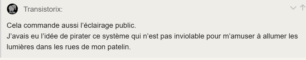

De quel piratage parlez-vous ?
Je pense qu’il n’y pas piratage (info ejp et tempo rouge la veille) puisque l’info est disponible sur Intetnet et que enedis donne toutes les infos pout décoder le Pulsadis ???
@Radiolo parle du décodage « sauvage » du signal Pulsadis…
de cela
Oui c’est pourquoi l’ai posé la question à Radiolo.
Mais il s’agit de récupérer et décortiquer le signal pulsadis et de l’utiliser, pas de fabriquer un signal pulsadis pour l’injecter sue le réseau EDF.
Me trompé-je ?
bien ce n’etait pas l’avis de certains d’ou ma mise en garde pour eviter cette derive
Injecter un signal à 175 Hz sur un réseau secteur à très basse impédance, en // puisqu’on ne va pas couper un fil du réseau edf pour faire une injection série !
Bon courage !!!

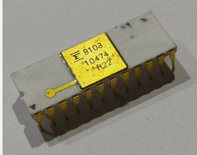

Un copain avait décortiqué le Pulsadis dans les années 1985. Je me souviens que la détection des impulsions de commande se faisait avec un circuit intégré spécifique. Un modèle céramique blanche qui avait cette tête (photo piquée pour illustration, ce n’était pas celui là sauf miracle).

Vouloir allumer les luminaires publics, qui consiste à l’emission d’informations est bien une tentative de piratage pour faire dysfonctionner le système.
Ce qui est loin d’être simple, et à mon avis un forum ne devrait pas aider ce genre de tentative, ni de prendre le risque d’être accusé de complicité.
Par contre, vouloir simplement décoder le signal ne pourrait pas entrainer de dysfonctionnement et ne me semble pas causer de soucis au titre du piratage

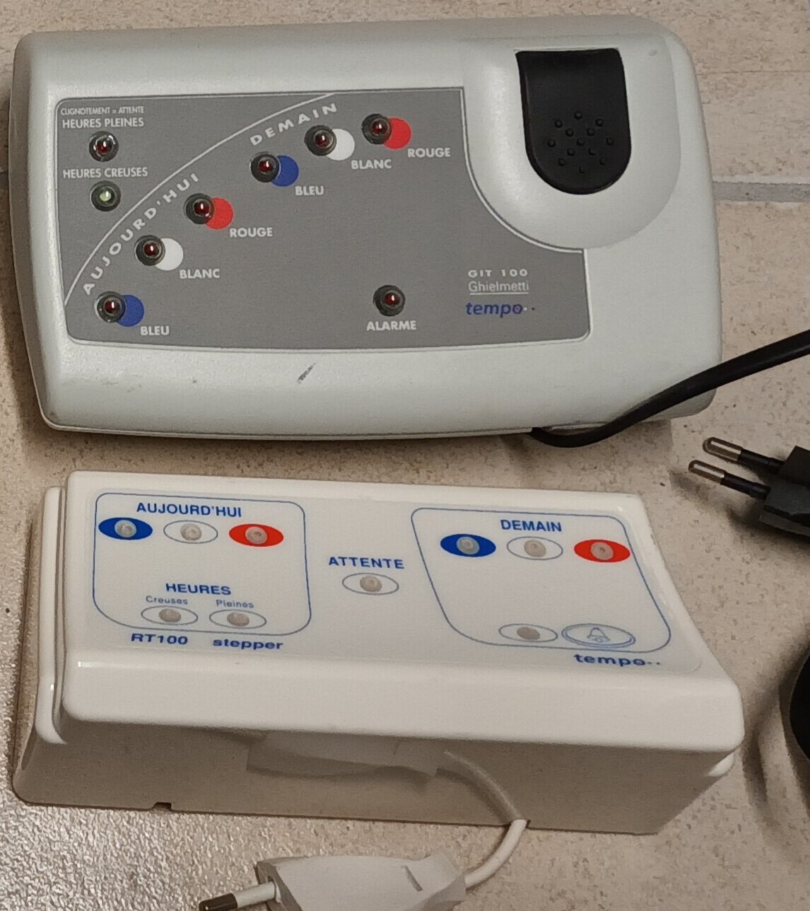

Ces deux exemples d’appareils (fonctionnant avec les trames Pulsadis ) servent à indiquer au client les informations liées à son contrat, c’était j’imagine fournis à la demande du client par rapport à son contrat. C’est tout simple, ca se branche sur la premiere prise secteur venue, se pose dans un endroit visible, et sert a afficher la couleur du lendemain (preavis) , afin de gerer soit meme sont chauffage / conso, lorsque les appareils consommateurs ne sont pas télécommandés directement ( pas de domotique etc etc ). C’est le même genre d’appareil / fonction décrit dans radio plans.

Je me pose quand même une question sur ce qui a été dit plus haut : commander l’éclairage public avec Pulsadis :
Toutes les trames Pulsadis sont occupées, donc on commanderait avec l’info J/N ? Ce changement se ptoduit à heure fixe. Or la tombée de la nuit et le lever du jour sont à heure variable tout au long de l’année.
Pourquoi s’embêter avec Pulsadis alors qu’une simple cellule photo électrique fait mieux le boulot ???
je n’ai pas connaissance de ce genre de boitier, pourtant je suis a l’EJP depuis plus de 30 ans.
Cela m’éviterai de vérifier la veille sur le web la tendance(du 01/11 au 31/03).
merci de ces compléments et photos , notamment pour les plus anciens systèmes !

Pour l’éclairage public : On peut effectivement commander celui ci par des trames de signaux a courant porteurs à heures fixe , mais seulement pour l’extinction aux heures creuses (entre 22h et minuit) et le réallummage en fin d’heures creuses (entre 5h et 6 h)
L’allummage au crépuscule étant, lui, forcément variable selon la durée du jour , il est le plus souvent réalisée par une cellule photoélectrique , appellé « lumandar » (marque déposée passé dans le jargon courant des électriciens de l’ E.P ) cette cellule se présente en pratique sous la forme d’une éspèce de biroute verticale fixé sur un poteau ou sur le toit d’un poste de transformation , en tête d’installation, et exposée à la lumière du jour .
(cette cellule est généralement difficile d’accès pour éviter qu’on aille trop facilement l’éblouir avec une torche électrique ou l’occulter avec un sac noir …chose au passage plus facile a faire que trafiquer des signaux à courants porteurs, si on veux s’amuser à générer des dysfonctionnements sur l’éclairage public !)
