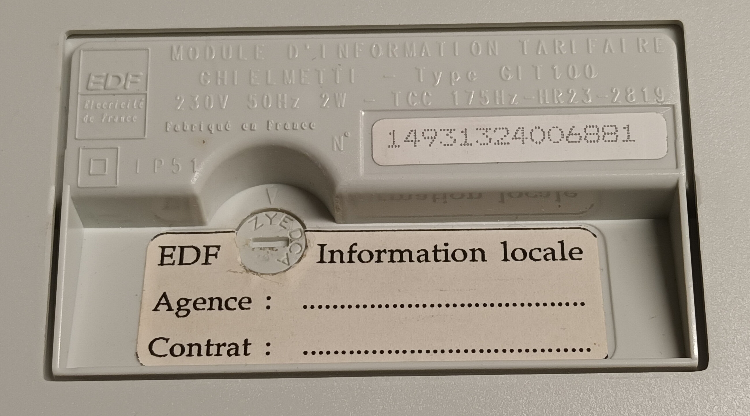

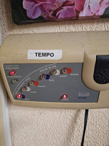

J’ai fait une photo du dessous d’un des boîtiers et il s’agit bien d’un boîtier distribué par EDF , il est possible qu’il n’y en ai pas eu beaucoup de produit, je ne sais pas du tout, par contre ça ne sais afficher que ce qui sort de Pulsadis, je pense qu’il faudrait voir ce qui est proposé aux clients depuis l’avènement de Linky, je ne sais pas
J’ai cherché un peu avec le nom de ce boitier " module d’information tarifaire " on trouve quelques infos. Par contre vous devriez pouvoir recevoir des alertes de changement de tarif par sms je pense en demandant par l’intermédiaire du site edf , pour s’aider voir les infos sur votre facture je pense
Je viens de chercher sur leboncoin, il y en a pas mal en vente de ces boitiers, chercher " boitier tempo " bon… c’était donné au client…

J’ai ce type de boitier depuis très longtemps sur le plan de travail à la cuisine, c’est pour le tarif tempo et pas pour l’EJP .
Mon voisin qui a EJP a simplement une lampe rouge qui s’allume les jours heures pleines
Depuis plus de 25 ans j’ai ce boîtier Tempo compatible avec un compteur Linky.
J’ai déjà eu une divergence entre Pulsadis (le boitier autonome présenté) et les courants porteurs Linky (bornes info c3-c4 du linky)
Le mieux est de décoder Pulsadis si on a un vieux compteur qui bascule surb Pulsadis, et un décodeut qui se branche sur Linky avec Linky.
Pour mon histoire de divergence, EDF a reconnu et remboursé vu que plusieuts clients se sont plaint. Mais Enedis qui gère Pulsadis n’a jamais rien voulu savoir ! EDF a fait un « geste commercial »

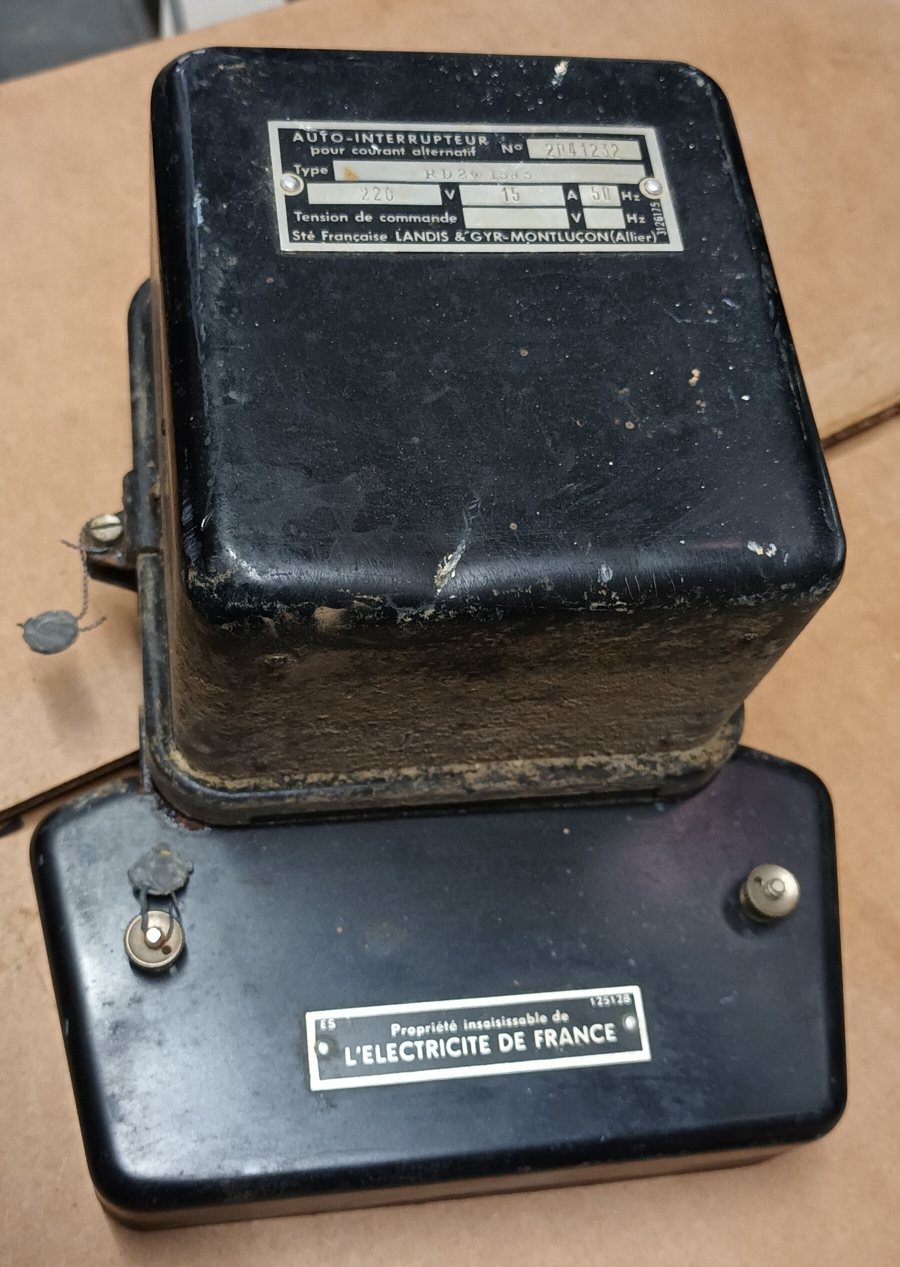

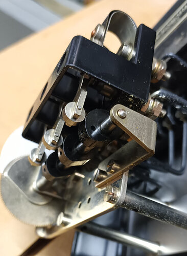

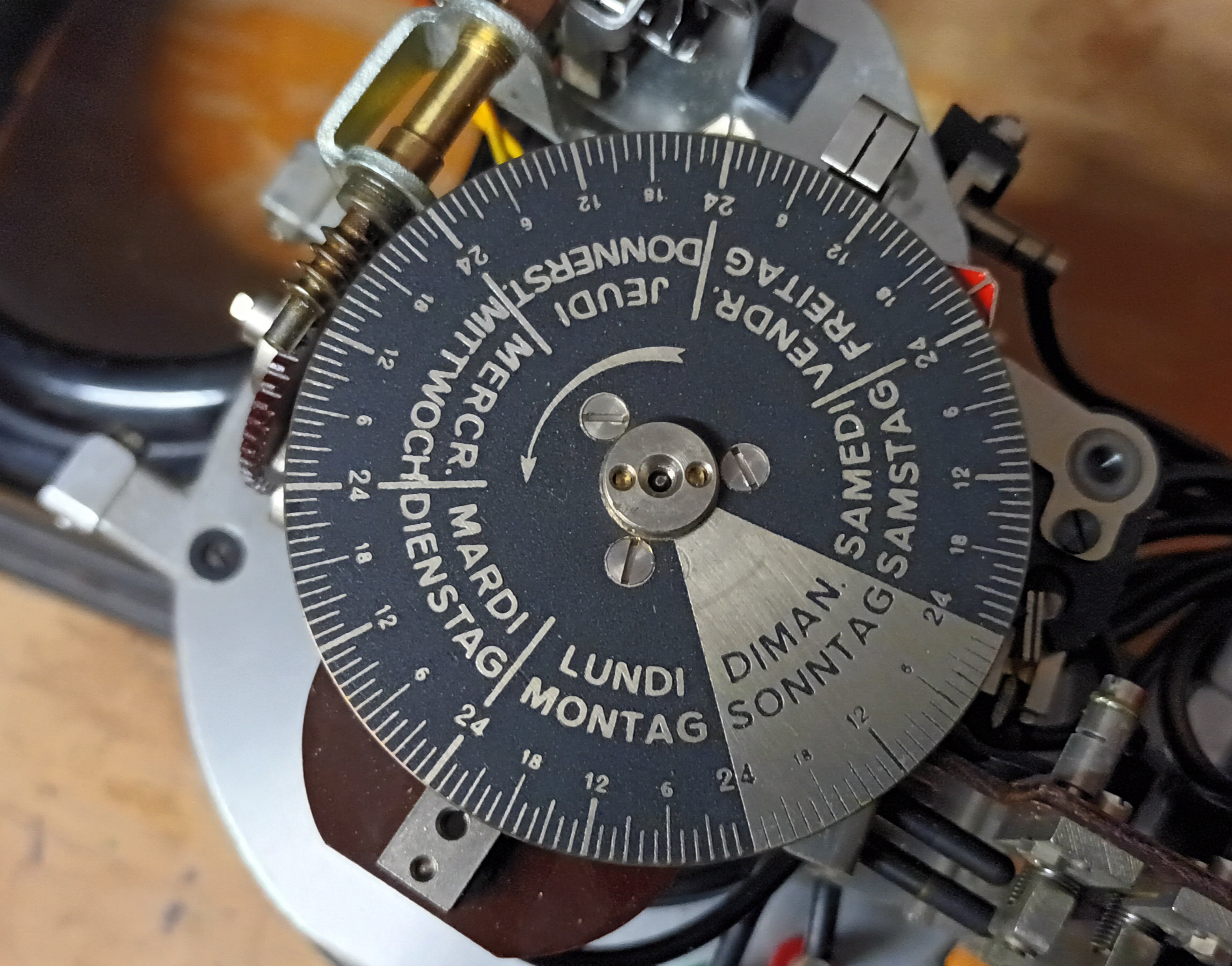

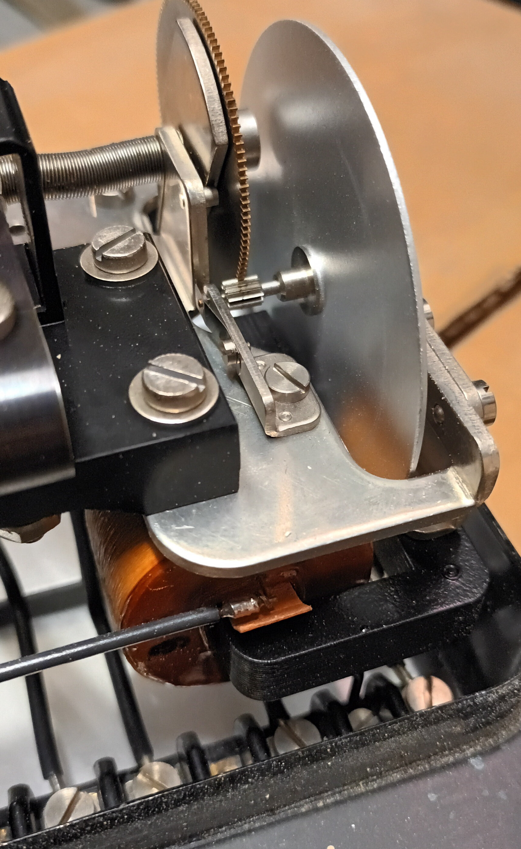

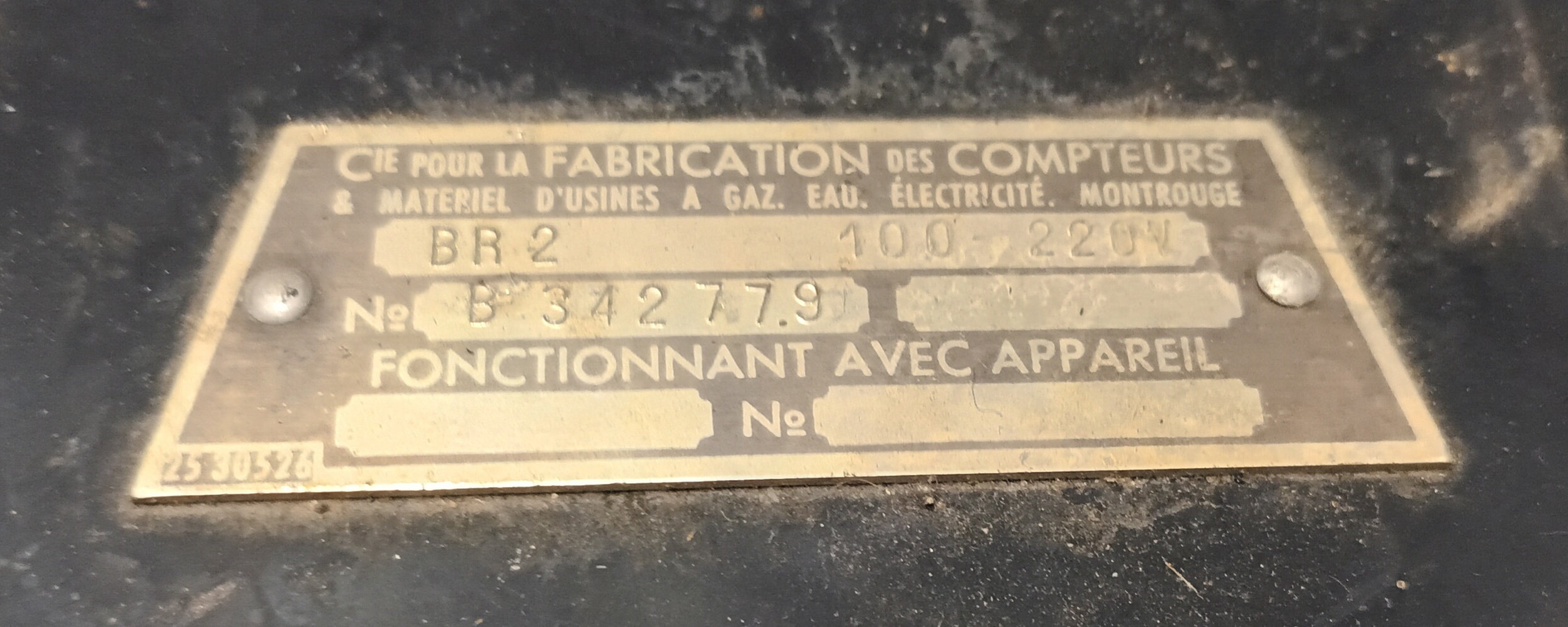

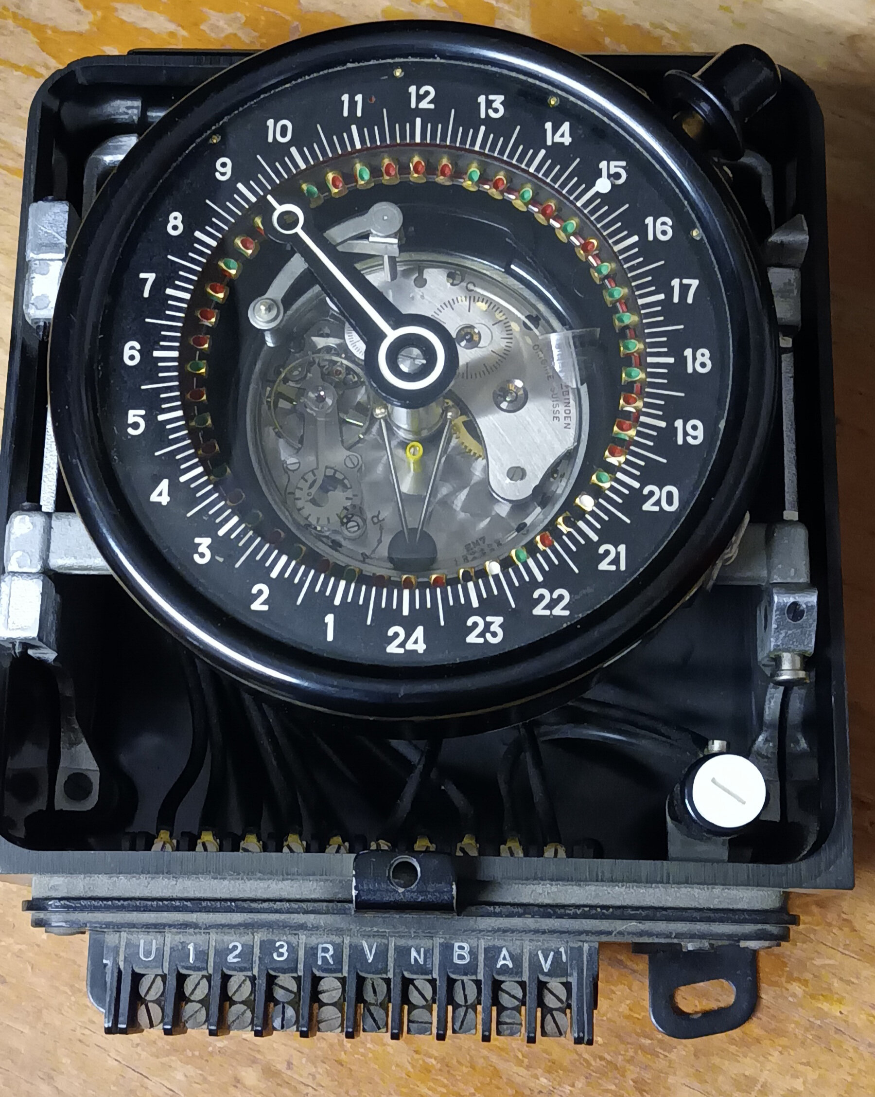

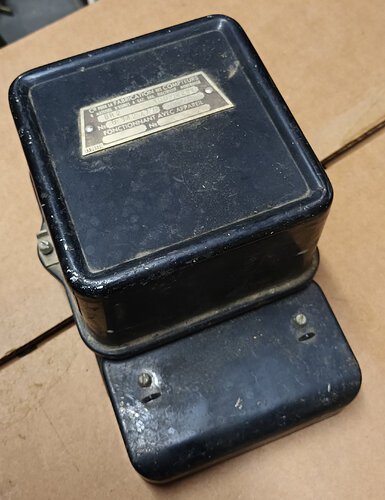

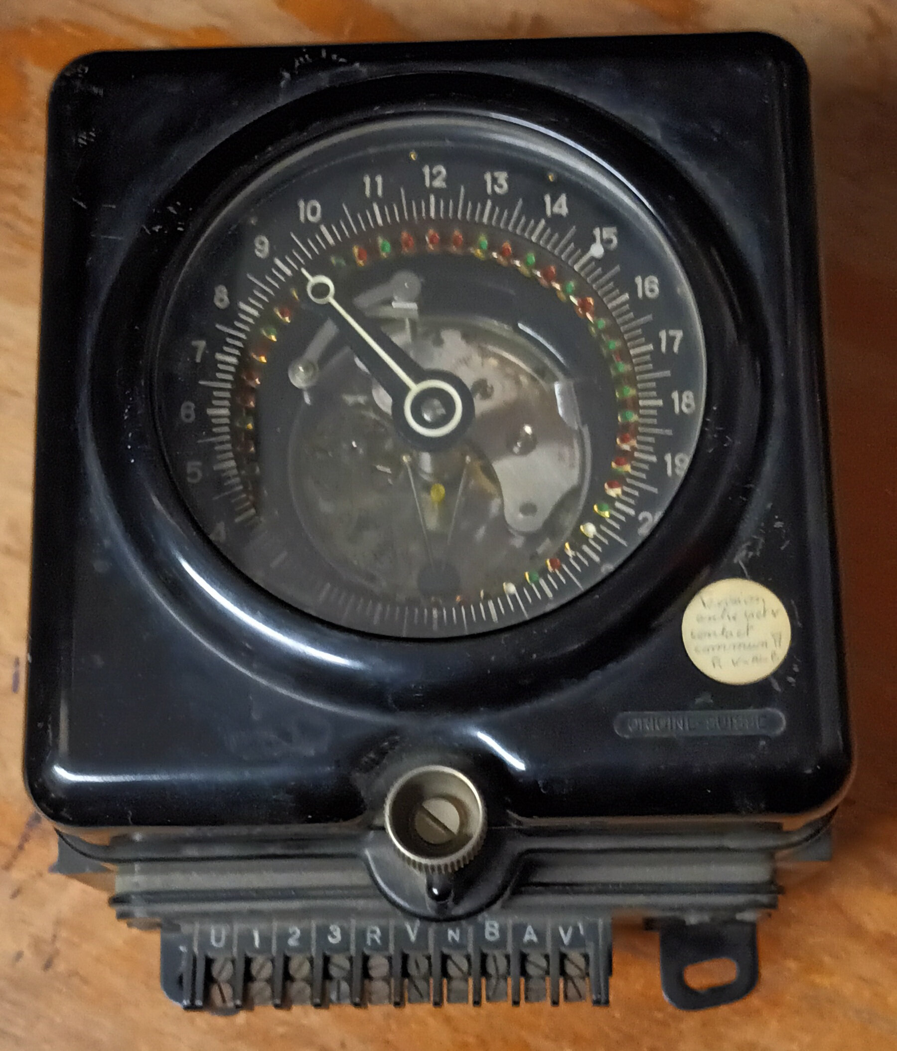

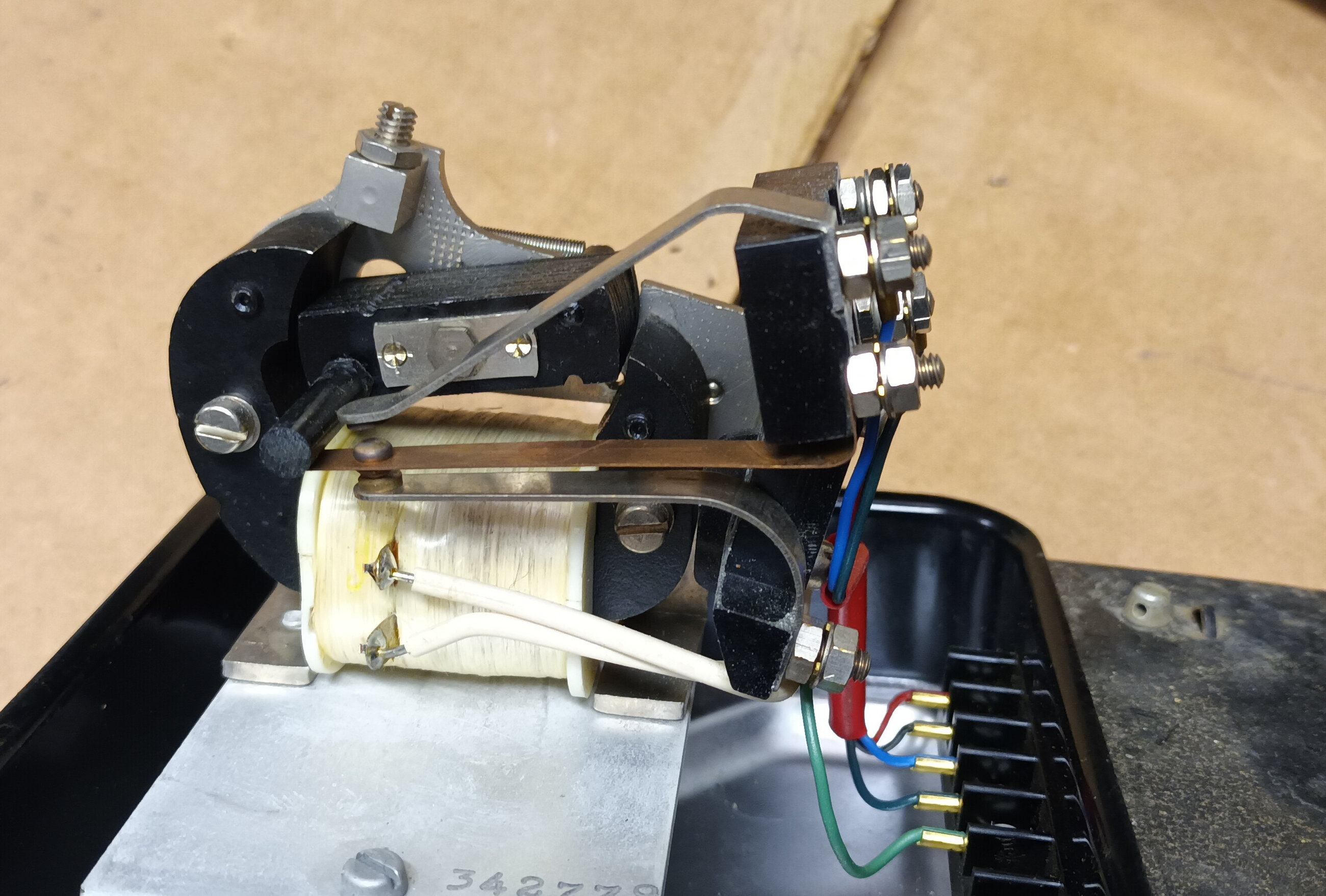

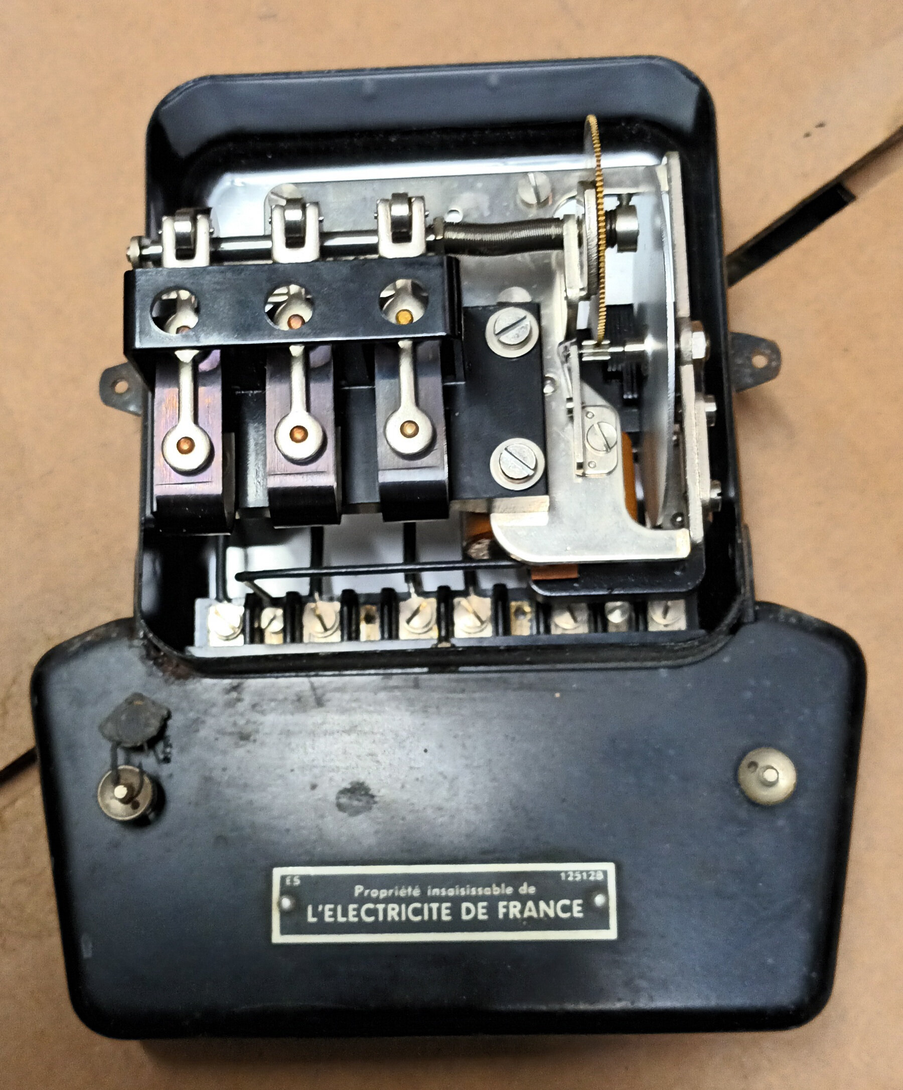

Bonjour à tous, quelques modèles de relais anciens pas commun pour commander les appareils en heures de nuit :
edit :

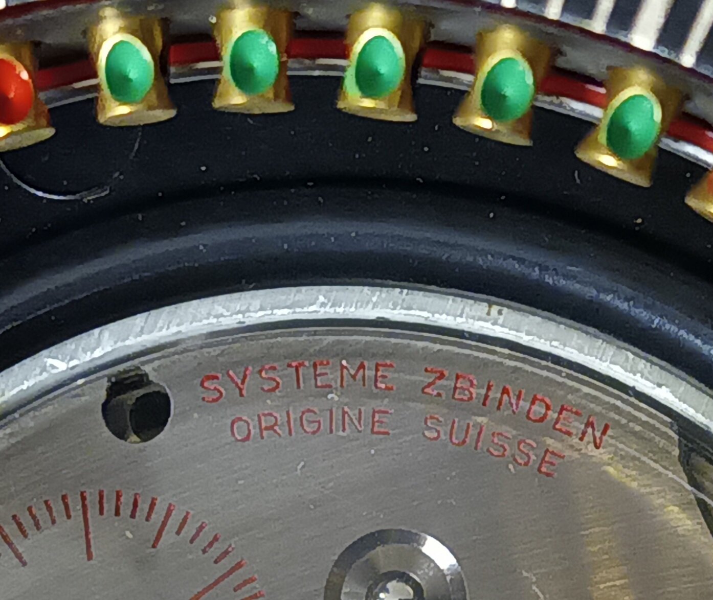

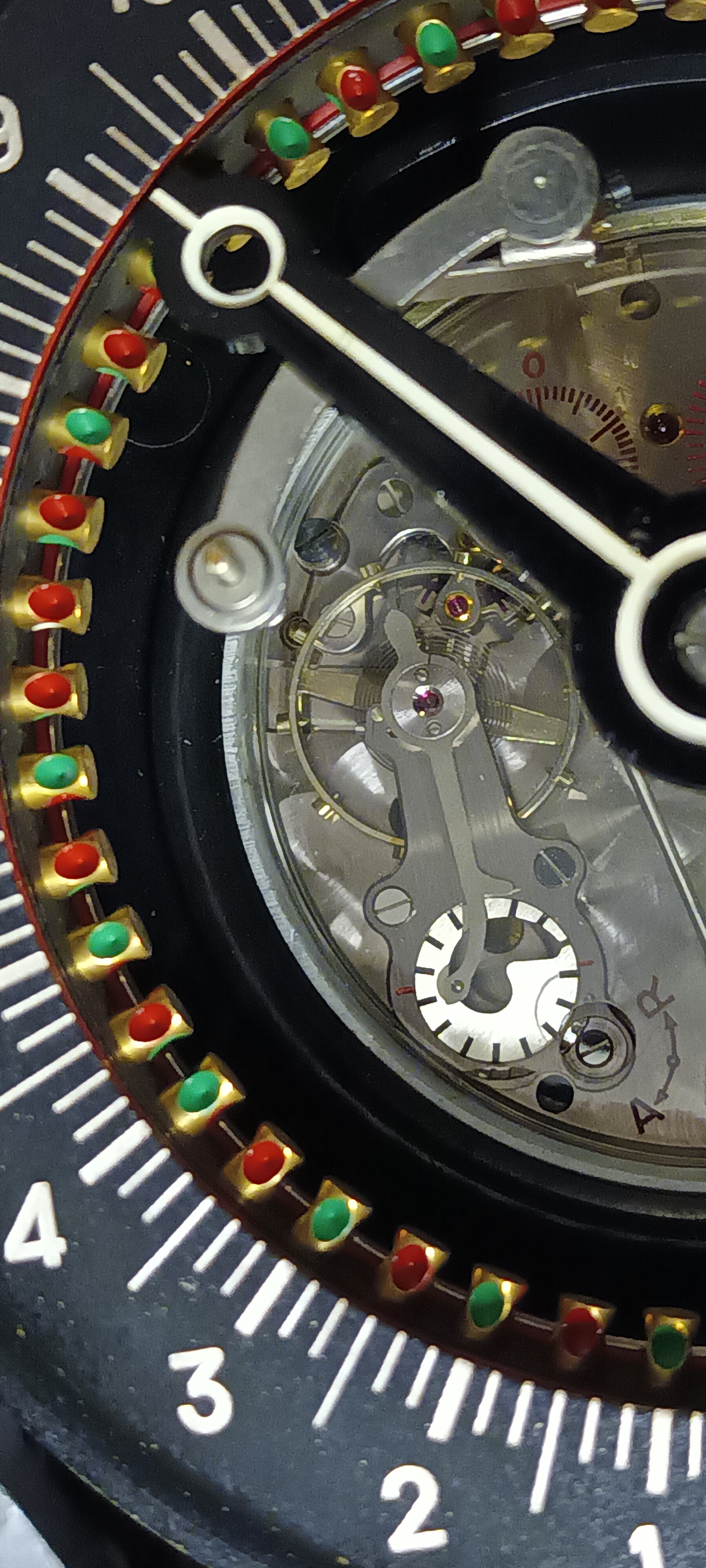

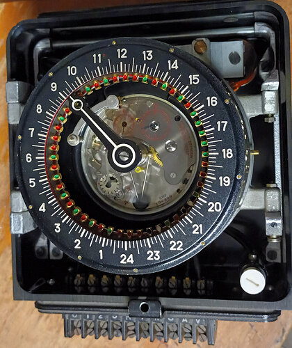

Une horloge avec un mouvement Suisse :
