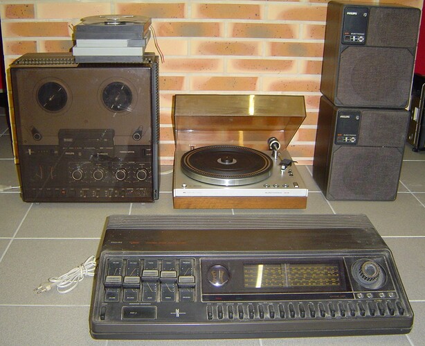

Juste pour le plaisir des yeux des amateurs de HIFI vintage, voici ma dernière récupération, sauvée de son destin final à la déchetterie par un ami.
Une chaîne HIFI MFB complète, du PHILIPS pur jus de la fin des années 70. Livrée, avec tous ses cordons DIN et quelques bandes PHILIPS. Le tout restaurable à l’état proche du neuf !
De la HIFI 100 % made in HOLLANDE (sauf le magnéto fabriqué en Autriche), de la conception à la fabrication, composants électroniques compris.
L’ensemble avant restauration.
État relativement crasseux surtout pour le préampli-tuner et quelques éraflures sur les enceintes
Après restauration

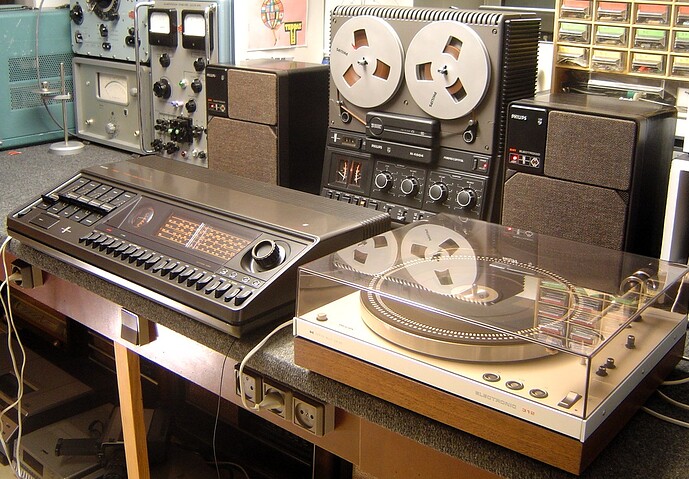

Mission accompli, la voici enfin fonctionnelle et l’aspect est encore très rutilant pour cette chaîne HIFI de la fin des années 70 avec notamment une très belle qualité des plexiglas après polissage.
Présentation de la petite famille :

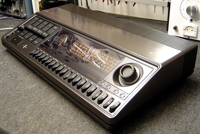

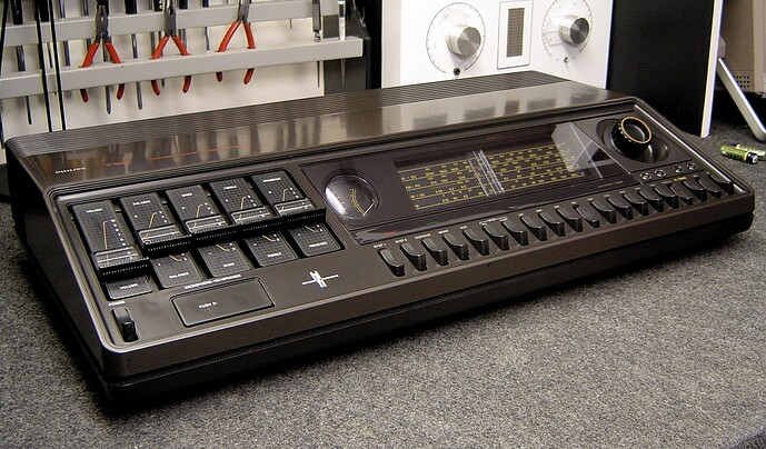

Tout d’abord l’élément de base, le pré-ampli-tuner 22AH762, il date de 1977. Très loin des réalisations japonaises en matière de design, ici pas de façade en aluminium brossé et autres accessoires chromés, pas de bling-bling donc, ça manque d’ailleurs un peu. En tout cas, le style est typiquement années 70, je trouve le cadran des stations accompagné de son double vumètre globuleux vraiment splendide. Et que dire du nombre impressionnant de touches, ça c’est du clavier !
Or-mis un bon nettoyage, pas de panne majeur, juste un ou deux condensateurs remplacés dans le circuit de recherche auto.

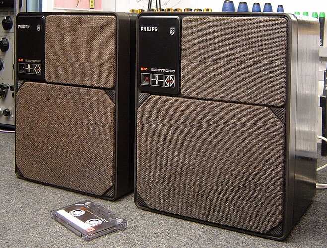

Les enceintes asservies 541 (Motion Feedback Box) .
Ce sont des 2 voies d’une puissance de 35W chacune, J’adore leur look assez moderne, elles sont vraiment de petites dimensions (la musicassette donne l’échelle). Pour les non-avertis, elles sont amplifiées et contre-réactionnées depuis la membrane du boomer pourvue d’un capteur accéléromètre. En gros, ce système breveté par PHILIPS et destiné à l’amélioration de la reproduction des fréquences basses permettait une réduction considérable du volume de l’enceinte.
Elles sont reliées au pré-ampli par des cordons DIN.

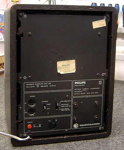

Il faut également connecter chacune indépendamment au secteur, c’est l’inconvénient majeur du système.
Ces deux enceintes présentaient la même panne : - Tweeters HS !
Les fils de liaison des bobines mobiles étaient coupés, fort heureusement leur réparation à été possible.
J’avais déjà été confronté à ce problème sur les 22RH535 que je possède déjà, donc petite faiblesse à ce niveau.
A part ça, aucun composant n’a été remplacé.

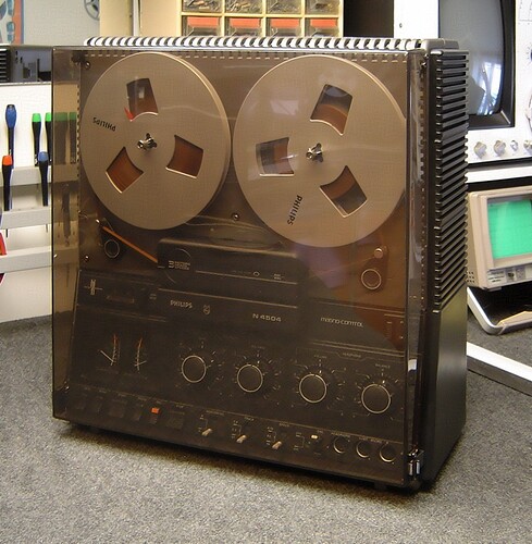

Le magnétophone à bande N4504.
Lui aussi j’adore son Style, d’une très belle présentation malgré son aspect un peu « plastique », confirmé d’ailleurs par son faible poids. Certes ce n’est pas un REVOX, mais c’est malgré tout un 3 moteurs et un 3 têtes avec commande de lecture par solénoïde. Comme je le redoutais un peu sur ce genre de modèle, les têtes sont assez usées, le terme « long life heads » discrètement inscrit sur leur capot de protection semble bien galvaudé. Celles du canal droit passent tout juste les 12 kHz en enregistrement et lecture en 19 cm/s. C’est dommage car ce magnétophone est en principe capable de bonnes performances. Coté mécanique, juste le remplacement des courroies a été nécessaire, ainsi qu’un bon nettoyage.
Par chance il possède encore son capot en plexiglas fumé en bon état ainsi que quelques bobines d’aspect aluminium anodisé d’époque.

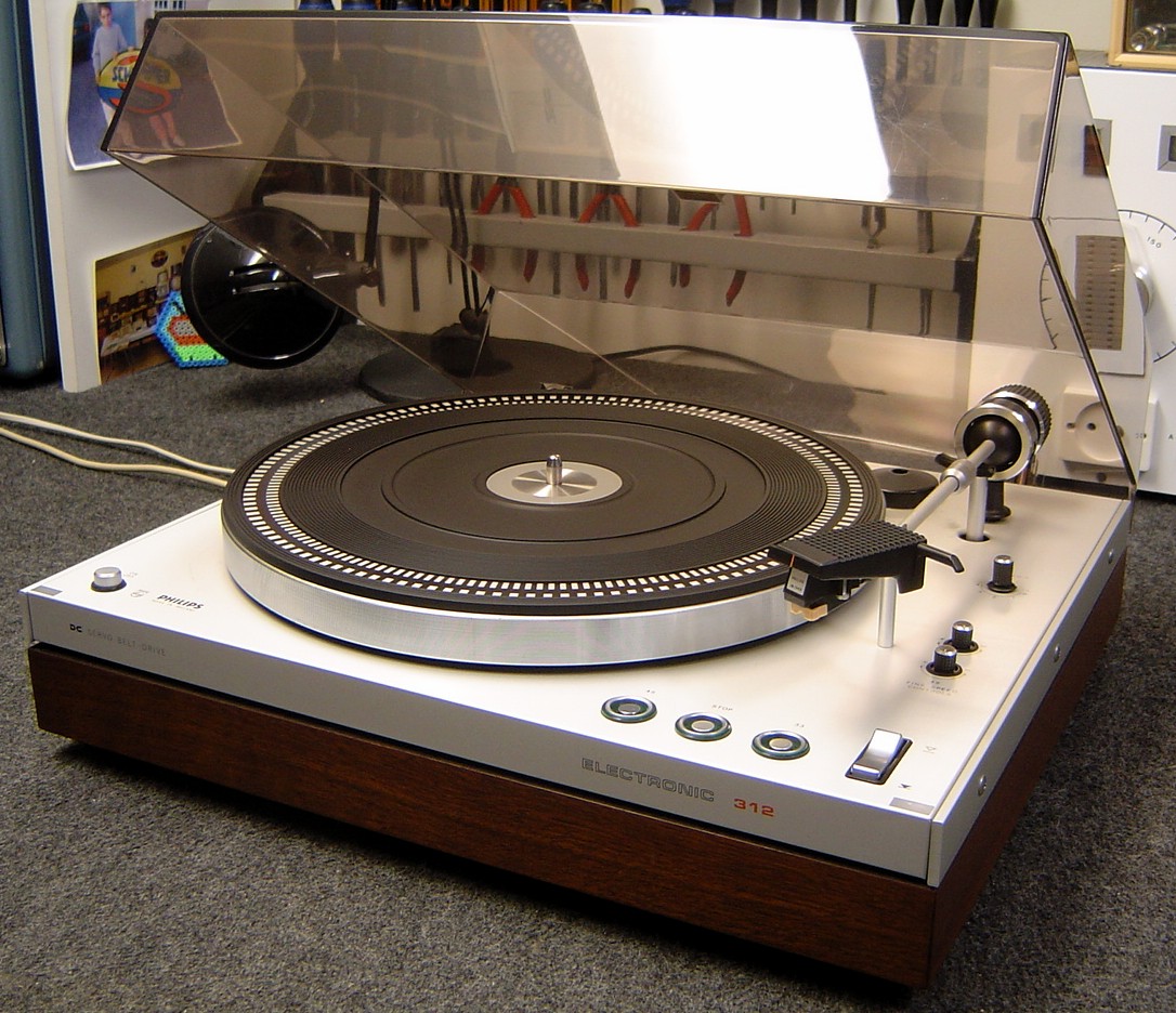

Pour finir, la très belle Platine 22GA312.
Commandes par touches sensitives, détection arrêt fin de disque par cellule optique et levé de bras automatique par solénoïde.
Ici, pas de plastique apparent hormis le capot en plexiglas encore d’une limpidité cristalline, mais du bois et du métal avec un plateau assez lourd. La pointe SHURE qui y est montée n’est pas celle d’origine, j’attends la réception du bon modèle. L’inter M / A comme souvent était à remplacer, c’était le seul problème sur cette platine.
Sinon, le fonctionnement est parfait, la régulation de vitesse est incroyablement efficace et précise. La touche basculante de commande de levé de bras se révèle assez pratique.
Voilà pour la présentation de cet ensemble PHILIPS complètement restauré. Tout ce matériel a fort bien vieilli, preuve d’une bonne qualité de fabrication même si elle était déjà très optimisée en vue de la réduction des coûts.
L’utilisation de chaque élément se révèle très agréable, assez ergonomique. Le tuner est relativement sensible et son décodeur stéréo performant pour l’époque. Quand à la qualité sonore des enceintes asservies, la première écoute est toujours spectaculaire !
Je reste stupéfait du rendement obtenu pour de si petites enceintes, les contraintes de pression à l’intérieur de leur minuscule volume utile clos doivent être considérables. Les tweeters ont aussi un rendement énorme et sont d’une grande finesse dans la restitution des fréquences les plus élevées.
Finalement, les prestations de cette chaîne combleraient encore une bonne majorité d’auditeurs d’aujourd’hui.
En conclusion, bravo à PHILIPS, on ne peut que rendre hommage à ce fabricant, tant ce matériel était homogène et finement conçu. Leurs ingénieurs certainement parmi les meilleurs, ont permis la réalisation pour le grand public de matériels souvent innovants et performants, abordables financièrement.

Bonsoir et bravo pour cette jolie chaine. Le magnétophone avec capot bravo. Les têtes s’usent si vite ? Si le capot est si propre c’est qu’il à peu tourné. Ça ne peut pas être l’électronique ?

Oui, je confirme que les têtes sont bel et bien usées, de façon irrégulière formant un large plat trapézoïdal assez profond plus particulièrement sur celles dédiées à la lecture. En fait, la perte dans les aigus du canal droit n’est pas perceptible au premier abord, c’est surtout en effectuant des tests d’enregistrement avec mon générateur BF que c’est flagrant.
L’apparence du capot sur la photo est trompeuse, j’ai du y pratiquer un intensif polissage tout comme celui de la GA312 afin d’en obtenir un aspect plus flatteur.
Le magnéto ne semble pourtant pas avoir tant d’heures de marche que ça et ce n’est pas le premier sur lequel je constate ce phénomène, j’en possède d’ailleurs un autre identique atteint du même mal.

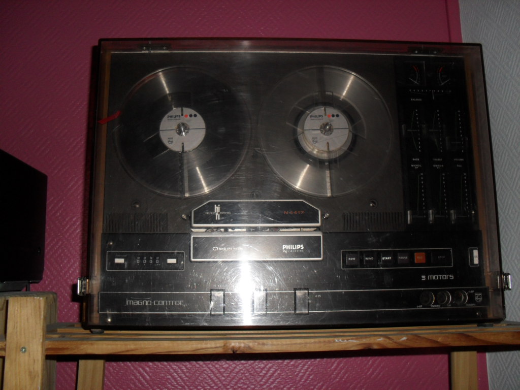

Beau matériel. J’ai une platine GA 202, elle a une fâcheuse tendance à s’arrêter en milieu de lecture. Je trouve cette platine assez bruyante lors de la rotation du plateau.
oui, les chimiques Philips bleus tiennent bien dans le temps
cette platine comme la GA-202 ont une contre-platine suspendue et sont très silencieuses
si elle fait du bruit, problème
et l’arrêt auto, voir si la pièce qui provoque l’arrêt ne s’est pas décalée
pièce qui pivote avec le bras mais dessous
voir aussi les ronds sensitifs qui doivent être bien secs
Michel…

as tu remplacé ce qui restait de la plaque de mousse derrière le boomer ?
sur les miennes il restait un amas de débris gluants
à remplacer par une plaque de mousse neuve, laine de verre ou fibre pour oreillers
pareil sur d’autres Philips dont les 544
22rh443 et sûrement d’autres enceintes Philips
certaines avaient du kapok au lieu de la mousse pourrie

C’est aussi une très belle platine, il me semble que c’est aussi une détection optique pour l’arrêt fin de disque sur ce modèle.
Quand au bruit, peut-être est-ce un simple problème de courroie ? Ma GA312 est parfaitement silencieuse.
