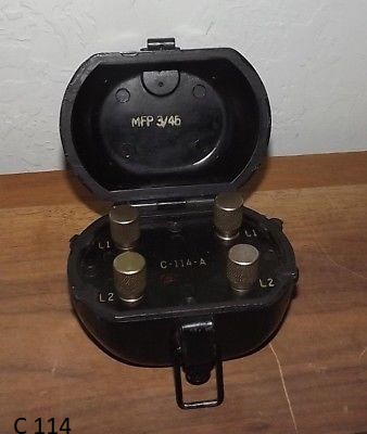

La bobine de Pupin pour les téléphones de campagne .
simplement pour diminuer la dissymétrie de la ligne sur de longues distances
dissymetrie de position sur les lignes 3 fils dans le plan horizontal
dissymetrie de sol pour les lignes dont les fils son disposés en triangle
