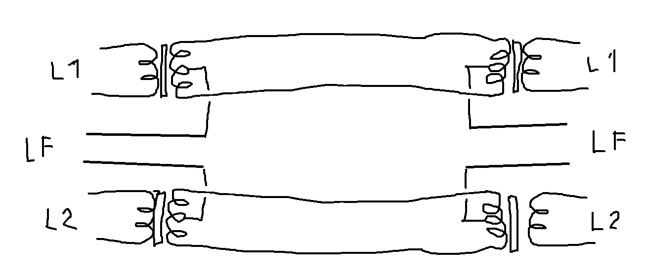

Les lignes fantôme et super-fantôme, voilà un bon sujet pour une vidéo ![]()
Peut-être, mais de quel livre sont extraites ces pages ???
On pourrait imaginer des trucs étranges…

Cahiers130 20e colloque historique
Pots Pupins : Sortes de boites de conserves étanches avec des selfs dedans
ajouté pour l’équilibrage de rapport self série et capacité linéique.
Plein d’artifices ont été ajoutés comme les croisements géométriques des fils des quartes sur les isolateurs à chaque passage de poteaux.
Si l’on regarde les lignes EDF HTA ou HTB il y à aussi des croisement (sans doute pas pour les mêmes raisons, un avis des experts « lignards » de RTE?)
C’est ce que je me rappelle de ma formation en telecom (cours lignes PTT) j’ai plutôt une bonne mémoire, mais cela commence à dater.
cela permettait de faire un ligne adaptée 600 ohms a constantes localisées reduisnt les echos et les pertes en ligne
les permutations permettaient de reduire la diaphonie entre lignes et par rapport au reseau EDF 50Hz
