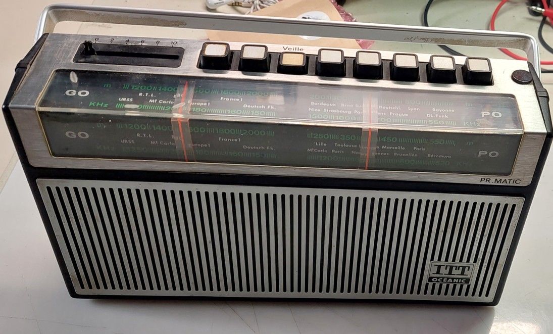

Le haut-parleur en question est ici:
En fait sur les stations Suisses le but était de transmettre des informations entre les studios et les émetteurs, via le système de télécommande CT-79 installé qui dans les studios radio qui permettait plusieurs commandes, dont ON / OFF / TA ON / TA OFF, le signal véhiculé sur les lignes audio se voulait donc le plus discret possible.
Un récepteur de télécommande TRACON puis Mini-Com était installé dans chaque station d’émission pour décoder ces signaux et commander les émetteurs (ON et OFF) et encodeurs de signaux ARI puis RDS (TA ON et TA OFF).
TA = Traffic Annoncement = Infos routières, permet le basculement de l’autoradio sur la chaîne qui diffuse les infos et à un volume sonore défini durant la diffusion de ces infos routières.
C’était sur RTL, j’ai encore cette radio avec sa touche spécifique de couleur jaune, (à gauche de celle enfoncée) et voici un flash info que j’ai enregistré en 1974 ou 75 si l’on en croit le flash info
