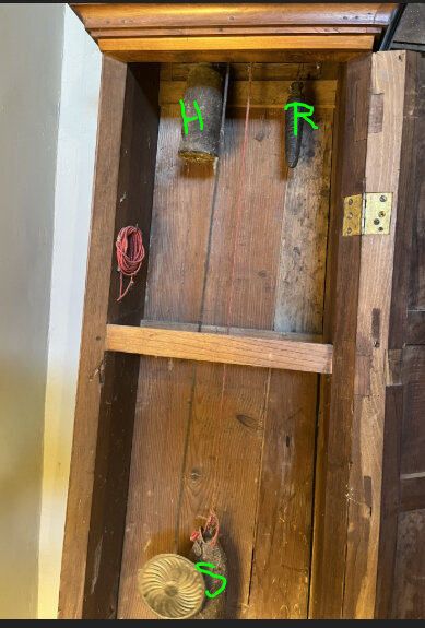

vue de devant
poids de gauche horloge
poids de droite sonnerie heures et 1/ heures
petit poids sonnerie du reveil

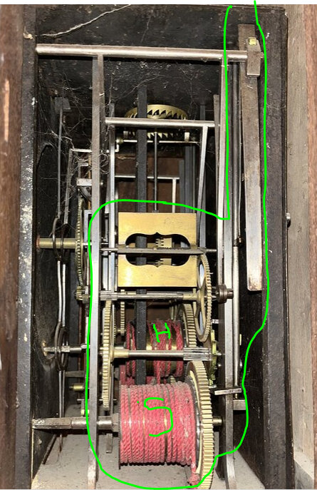

vue de devant
a gauche la pignonerie Horloge
a droite la pignonerie Sonnerie heures
au centre la pignonerie reveil

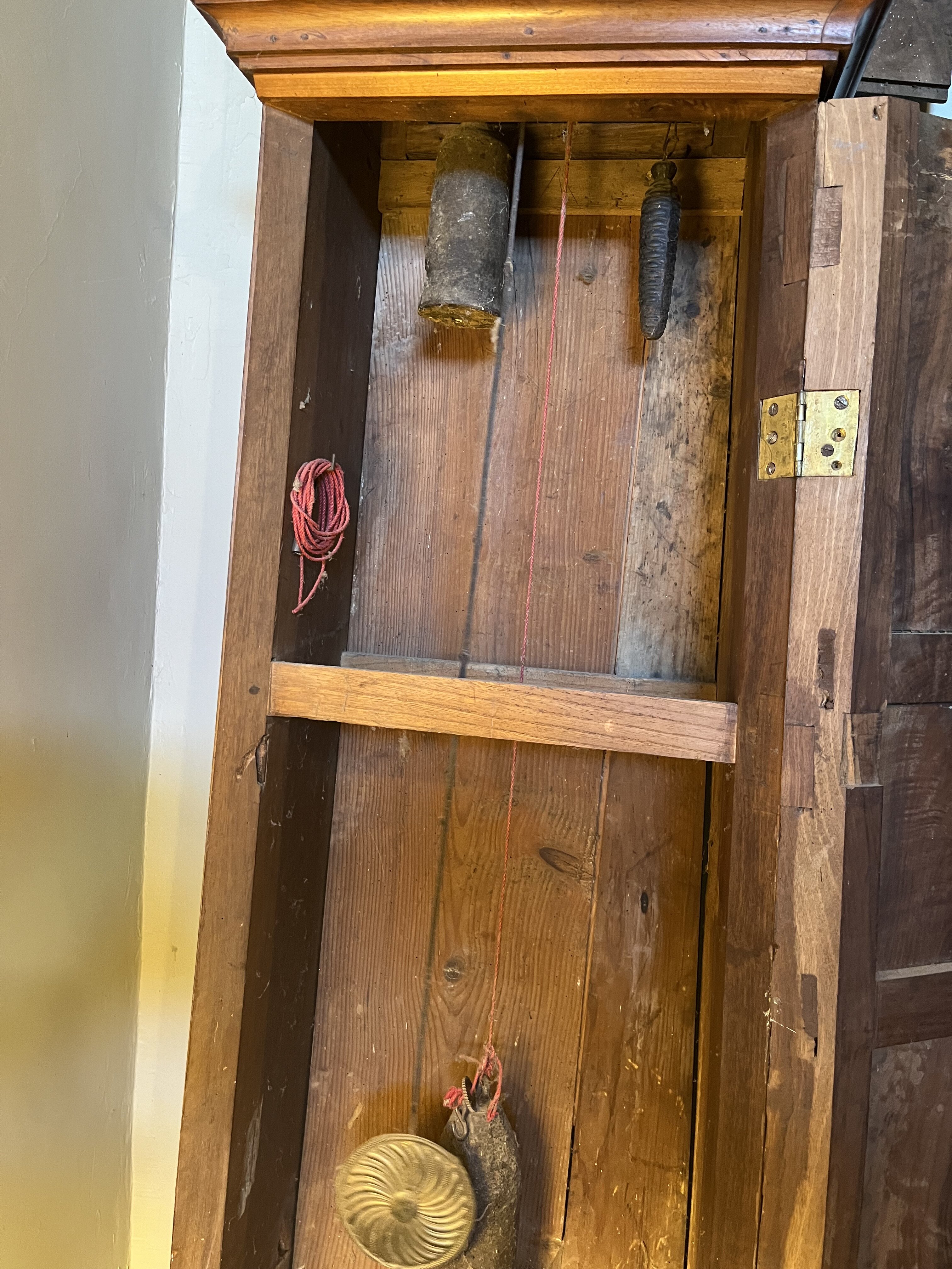

le poids sonnerie heures ne semble pas etre en place
permute avec le poids reveil

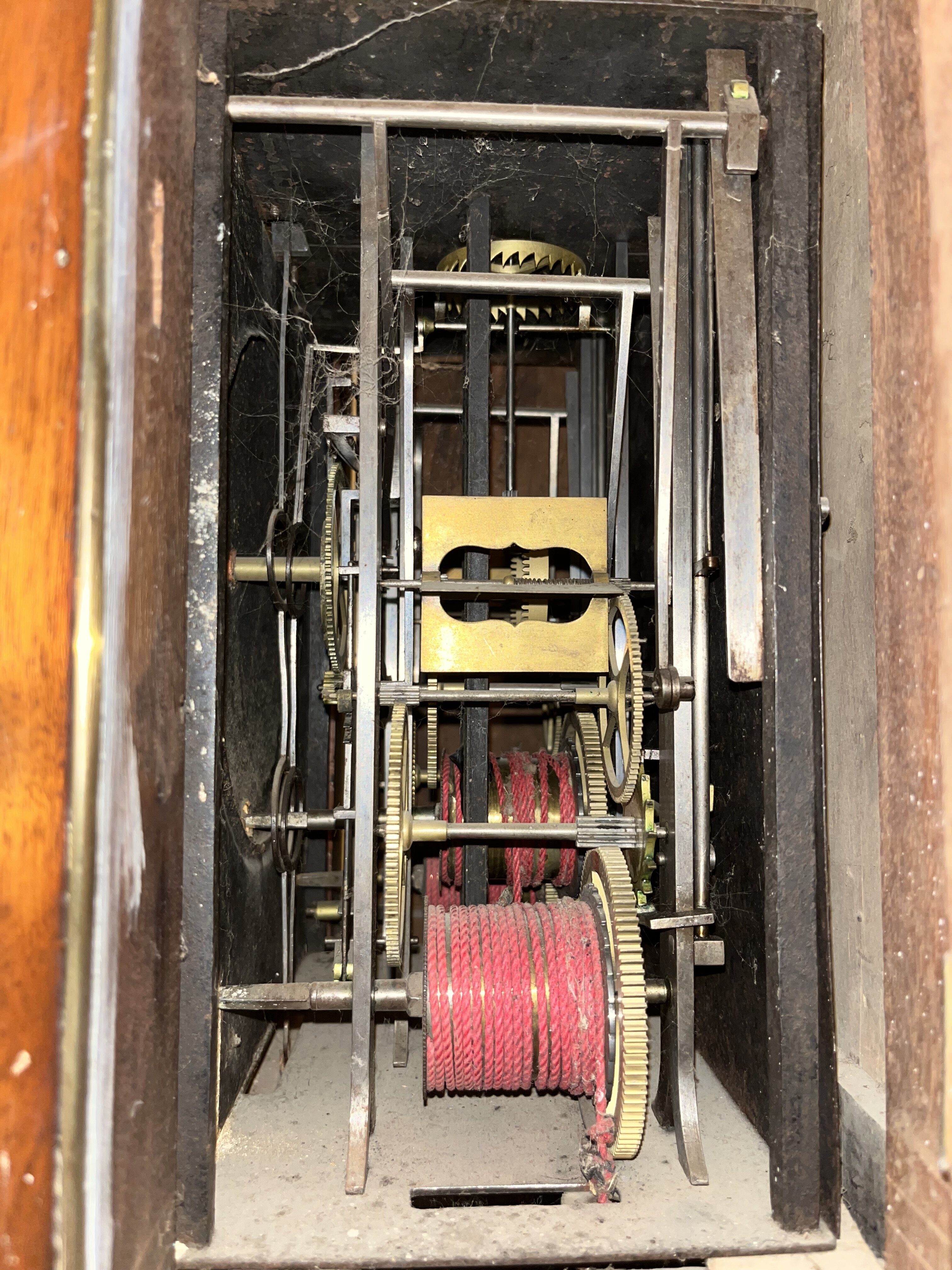

sur cette photo
en premier plan la partie sonnerie heures et le frein a air qui regle la cadence des coups sur le timbre situé en haut
le tambour de la ficelle sonnerie en premier plan
tout au fond on devine le tambour horloge avec la ficelle passablement emmêlée

le 2eme gros poids doit etre pendu a la ficelle du tambour sonnerie heure
celui que j’ai indique sur les photos
il n’est pas possible de derouler la ficellle cliquer de remontage pas accessible
il faut oter le poids defaire la ficelle autour du tambour en accedant cote horloge ( a gauche)
rependre le poids et remonter avec la manivelle en guidant correctment le fil

Si j’ai bien compris le tambour sonnerie est celui de droite. Donc il va sur le petit poids.
L’horloge est bien droite.
faux il doit aller sur le gros poids
si ce n’est pas le cas permute les poids en esperant que le gros pois n’ait pas flingué la minuterie
assure toi que la ficelle de la sonnerie passe bien dans la fente du plancher

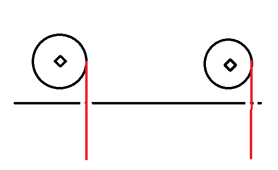

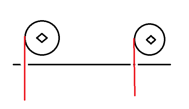

pour un remontage en tournant a gauche c’est comme cela
pour un remontage en tournant a droite c’est comme cela
