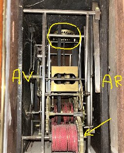

Pour dérouler la cordelette, 2 solutions:
-commander la sonnerie correspondante (si elle fonctionne)
-retirer le cadran et ses décorations:
démonter les aiguilles, attention celle des heures est maintenue sur certains mouvements par une rondelle dont la découpe intérieure est carrée, donc, il faut avec une petite pince gros becs, faire tourner cette rondelle de 1/ième de tour afin de la retirer.
Ensuite, le cadran et décorations en laiton embouti ou bronze massif sont maintenus par 4 vis/écrous. En général les têtes de vis sont dans les décors au 4 coins du décor autour du cadran émaillé.
Et enfin, vous voila face aux cliquets de tambours de remontage des 2 sonneries et du mouvement.
La deuxième solution est de loin la meilleure car cela permettra d’aller au coeur des commandes de sonneries, principalement des roues de compte (ce qui ressemble à un escargot).
Faire attention au décor si c’est de la tôle emboutie, c’est fin comme de la feuille à cigarette !!
Bon courage :wink:
Pas sur : ces comtoises d’avant 1880 ( echappement a verge)
ont les cliquets a l’arriere du mouvement
mais il faudra en passer par la pour reparer

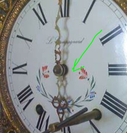

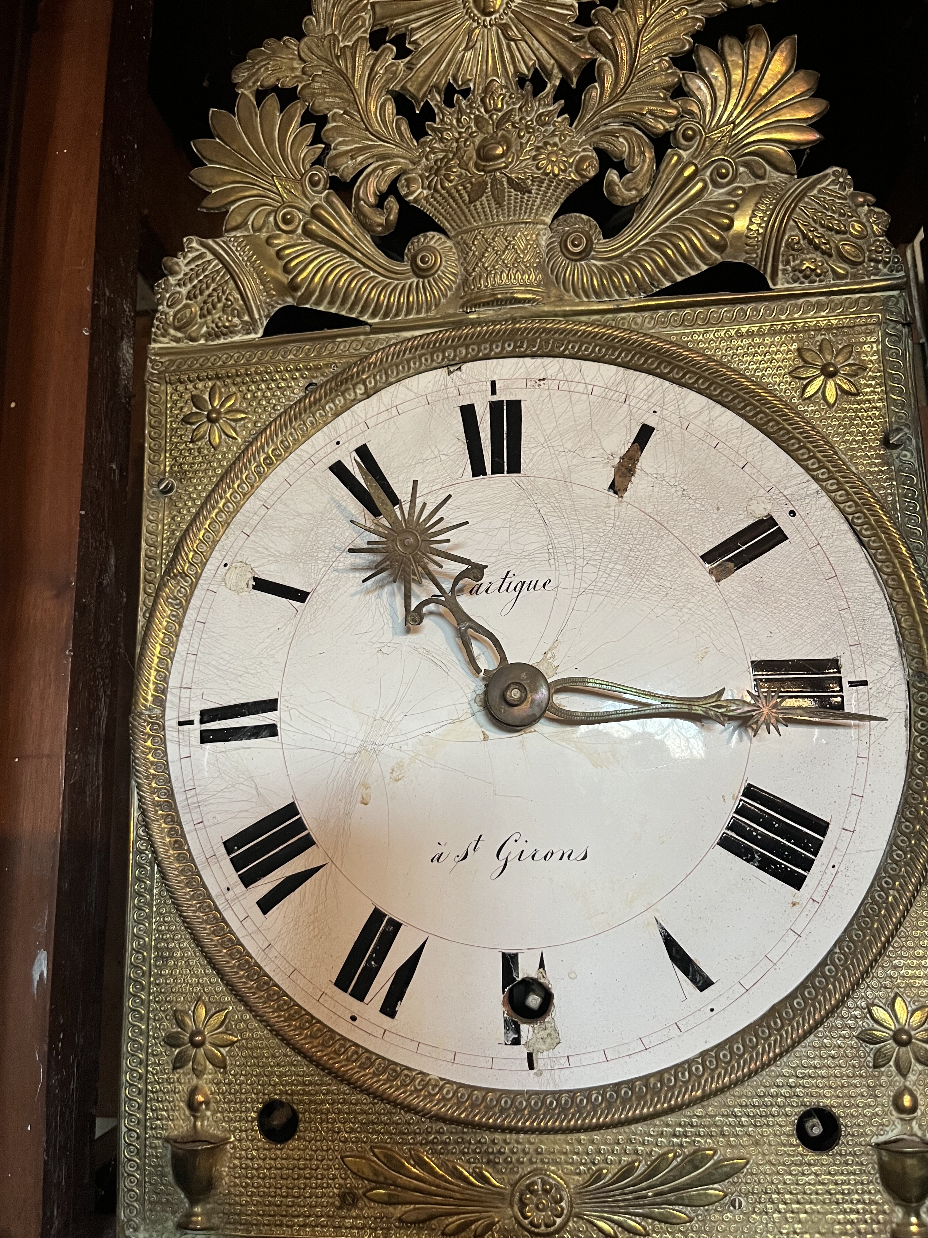

Il faudrait avoir un vue de face du cadran pour savoir si la minuterie est installée
cadran avec minuterie
cadran sans minuterie

Je vous joins une photo du cadran. Est-ce avec une minuterie ?

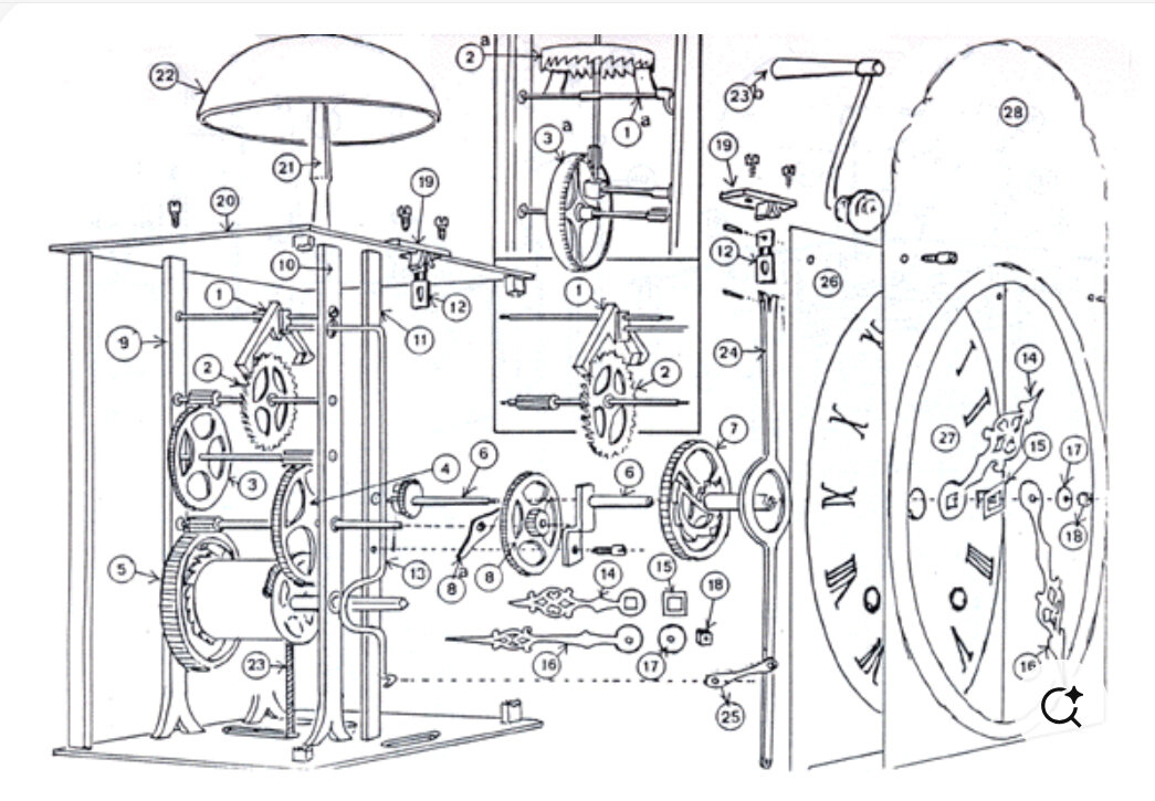

commence par sortir le mecanisme de la caisse
decrocher le balancier et les poids
bloquer les ficelles avec des pinces a linge solides ou a dessin
sortir le mecanime
demonter aiguilles et cadran pour voir le limaçon et la cremaillere et aussi ou est placée la goupille d’arret de sonnerie
des pannes de ce type ne peuvent pas etre resolues le mecanisme restant dans la caisse
ta pendule n’est pas equipée d’un systeme de minuterie
donc le petit poids ne sert a rien meme si le remontoir de minuterie est monte sur la plaque de fond

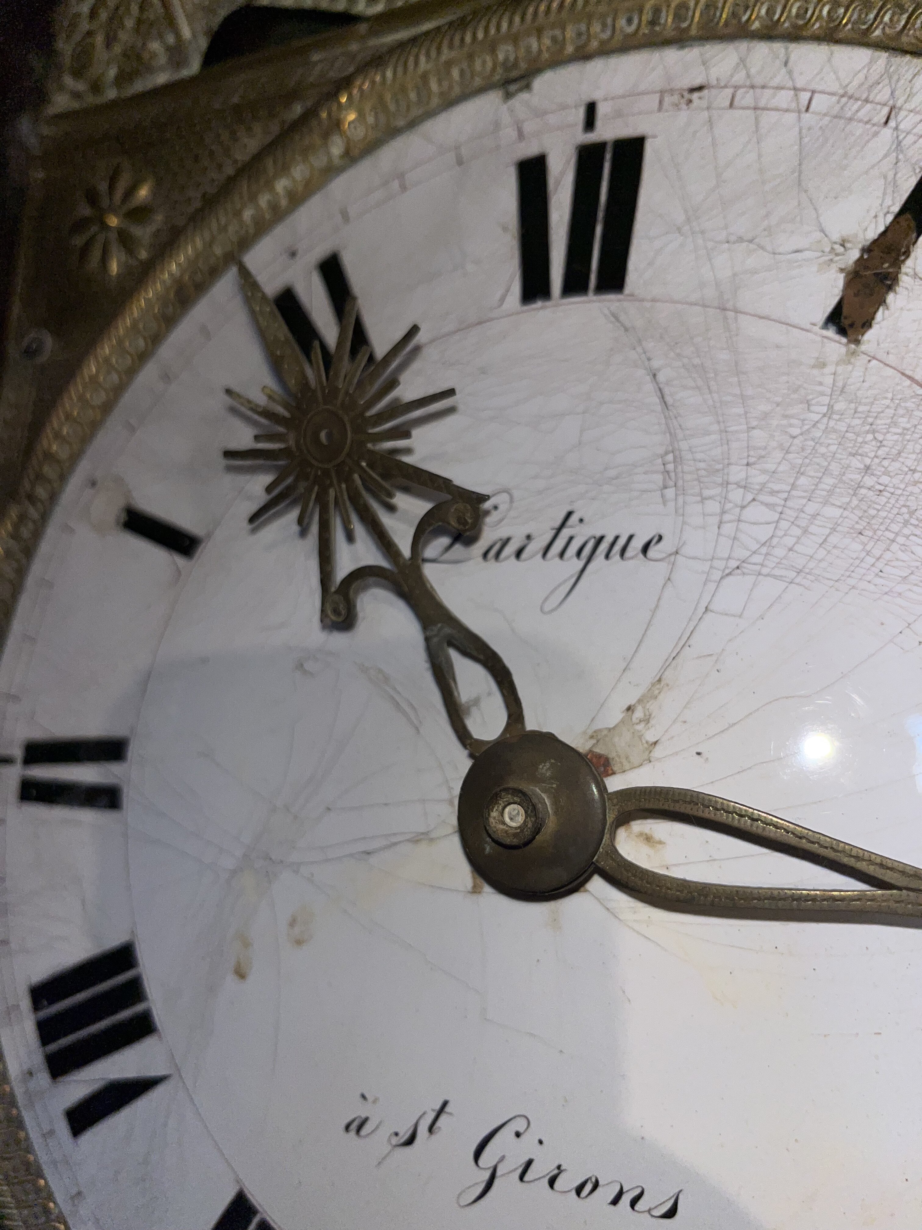

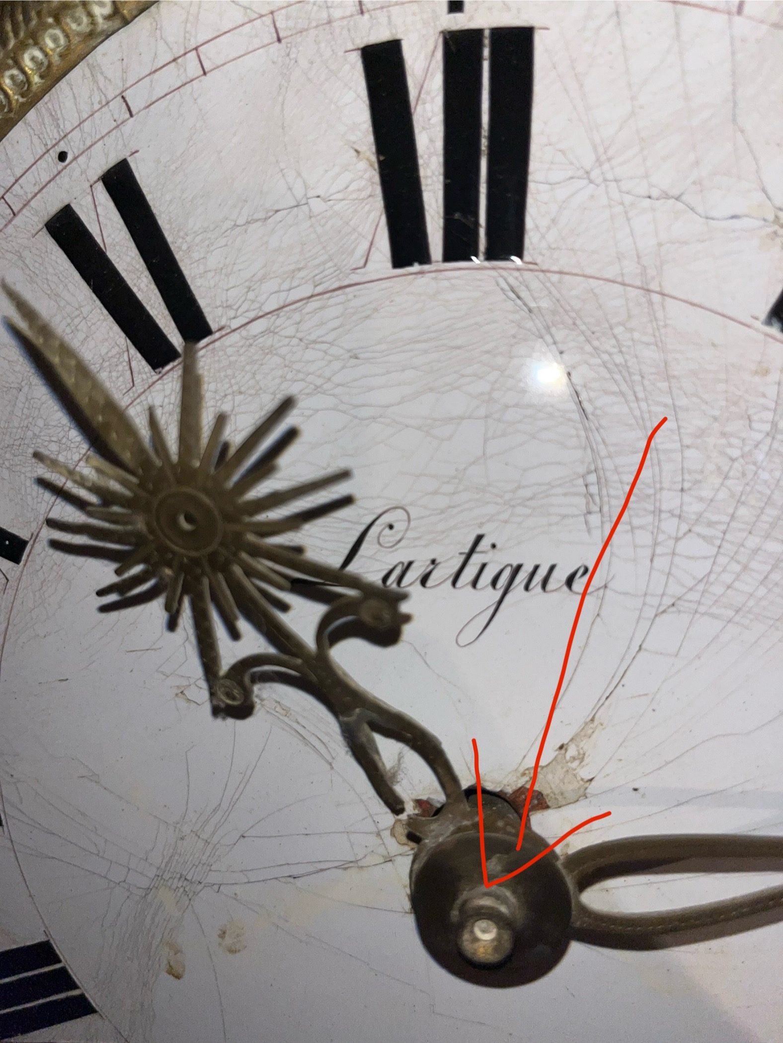

Pour démonter le cadran, comment je dois faire ? Je vois les deux petites vis en haut de chaque coté. Et ensuite ?
il faut d’abord deposer les aiguilles
Comment cela se fait concrètement ?

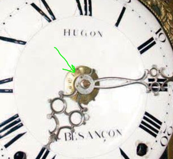

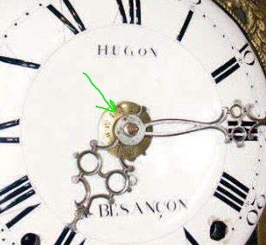

normalement un ecrou molette tien l’aiguille des minute
Et à l’intérieur, je ne vais pas perdre une rondelle ou boulon ?
non les axes sont directement reliée a la pignonerie
tout cela se devisse sans forcer a la main
eclaté de la partie horloge
Ça marche, merci. Je dévisse bien cela ?
Si oui, dans le sens anti-horaire ?
