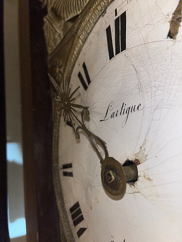

tenir les aiguilles par le centre et pas par la point
Je n’y arrive pas à la main. Puis-je utiliser une clé ? Et c’est bien le sens anti-horaire ?
oui mais pas trop forcer l’extremite de l’axe filete est fragile
ou mieux met un goutte de degrip oil et attende demain
Très bien, merci ! J’essaie de mettre du WD40.

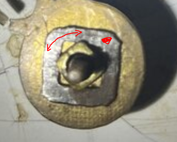

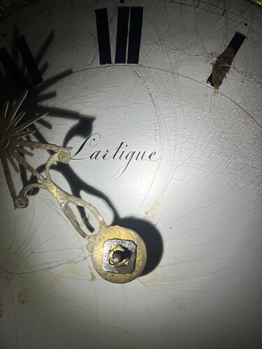

J’ai réussi à enlever la petite vis et l’aiguille des minutes. Pour la petite aiguille, elle est accrochée à un cylindre qui rentre derrière (vers le mécanisme). Quand on tire l’aiguille (accrochée au cylindre) il y a un ressort qui la fait revenir vers le cadran.
Comment je peux la retirer ?
il faut faire tourner cette petite piece carrée par rapport a l’axe carre
quand les deux carres sont alignes cela se demonte
il faut chercher le sens ou cela tourne pour se debloquer
attention la rondelle fait aussi ressort et elle saute facilement

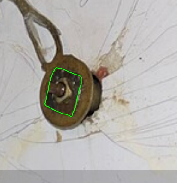

Comment je fais tourner les carré ? Je n’ai pas assez de prise pour mettre une clé…
Faut-il une clé spéciale ?
un pince a becs fins ou une grosse brucelle
pas besoin de saisir la piece , juste se caler contre et la faire tourner

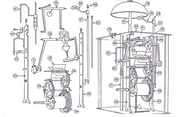

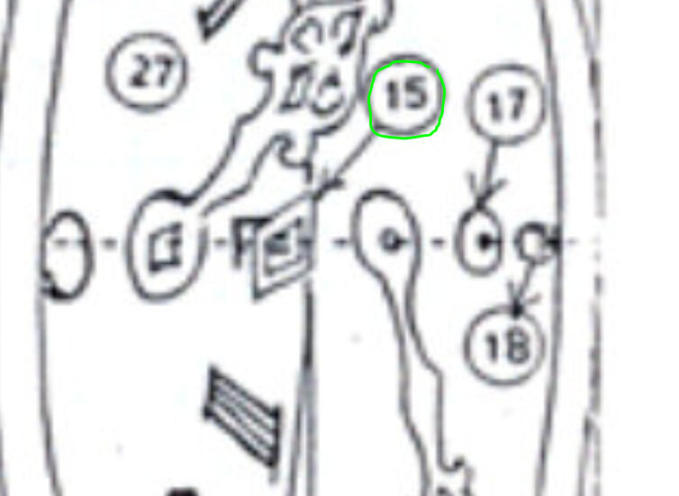

piece 15
Vue eclatée de la sonnerie

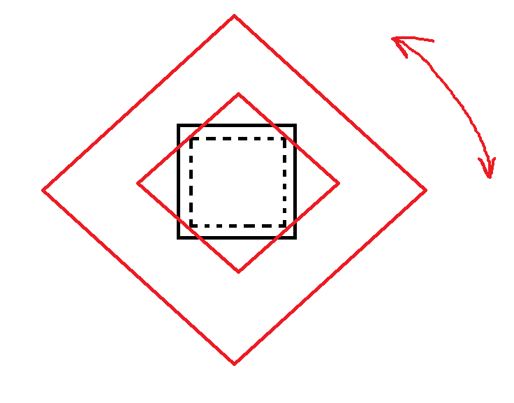

Je ne comprends pas comment deux carrés peuvent pivoter. Sachant que les angles du carré doré touchent les bords du carré métallique…
Comment dois-je faire ?
tourne le et cela va sortir , c’est etudie pour
je te le garanti , depuis le temps que je repare les comtoises
c’est le probleme de Pythagore

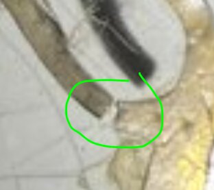

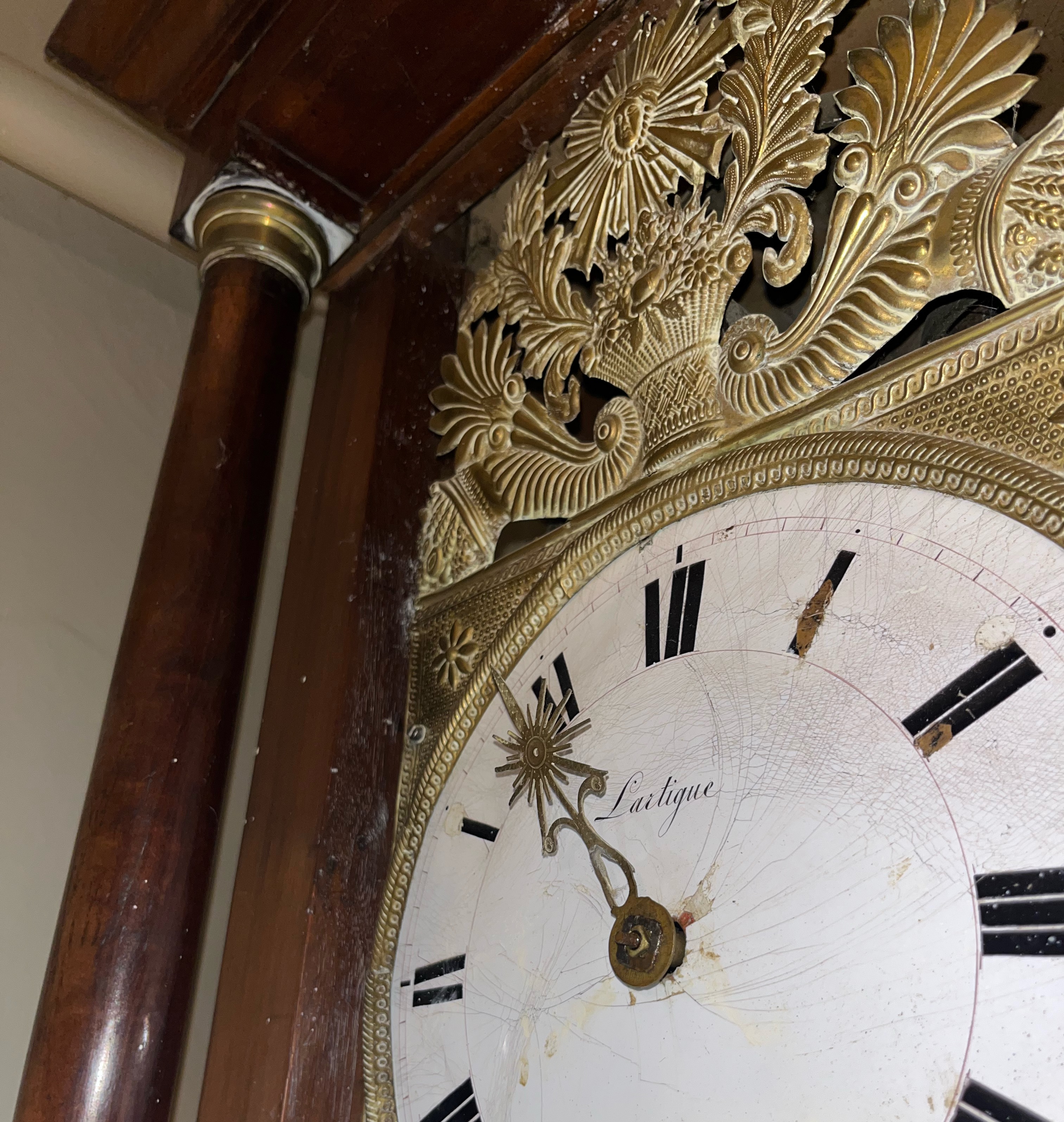

et attention ton aiguille est deja cassée
Oui je vois pour le carré. Je continue d’essayer alors !

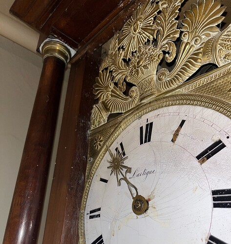

L’aiguille des heures était déjà cassée et tordue (ce qui empêche l’aiguille des minutes de passer par dessus d’ailleurs).
Je vais d’abord me concentrer sur la réparation du mécanisme et je verrai ensuite comment réparer l’aiguille à mon avis.
c’est tres facile le laiton de soude bien en mettant un petite piece laiton derriere la cassure$
essaye de tourner la rondelle carrée avec deux pointes de ciseaux

C’est bien le carré métallique qui doit tourner ?
oui c’est cette piece grise essaye dans un sens puis dans l’autre
avec un goutte de WD40

Le WD40 a fonctionné ! Carré et aiguille retirés ! Merci @Radiolo.

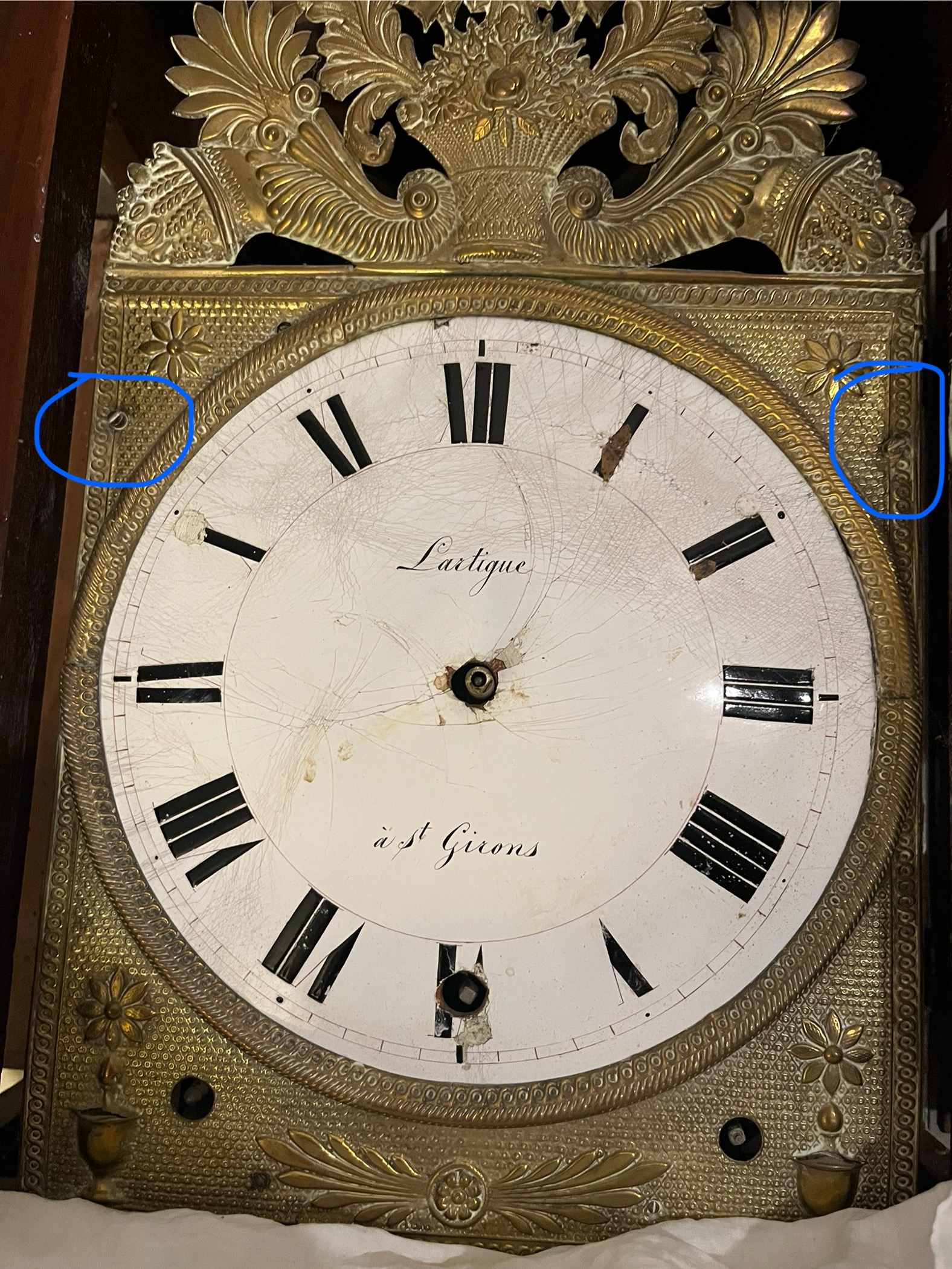

Maintenant je dois retirer le cadran ? Si oui, je dévisse les deux vis du haut ?
« Toujours du fil à retordre » ! Ça me rassure tout ça !!!
le cadran c’est tres fragile
il te faut oter les 2 vis du haut et bien les reperer car il est probable qu’elles ne soient pas identiques
apre plus rien ne doit tenir le cadran , on le degage en l’inclinant legerement vers l’avant pour degager du trou les axes des aiguilles
et en le tirant vers le haut car il semble manquer les rosaces de fixation du bas
