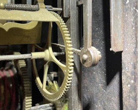

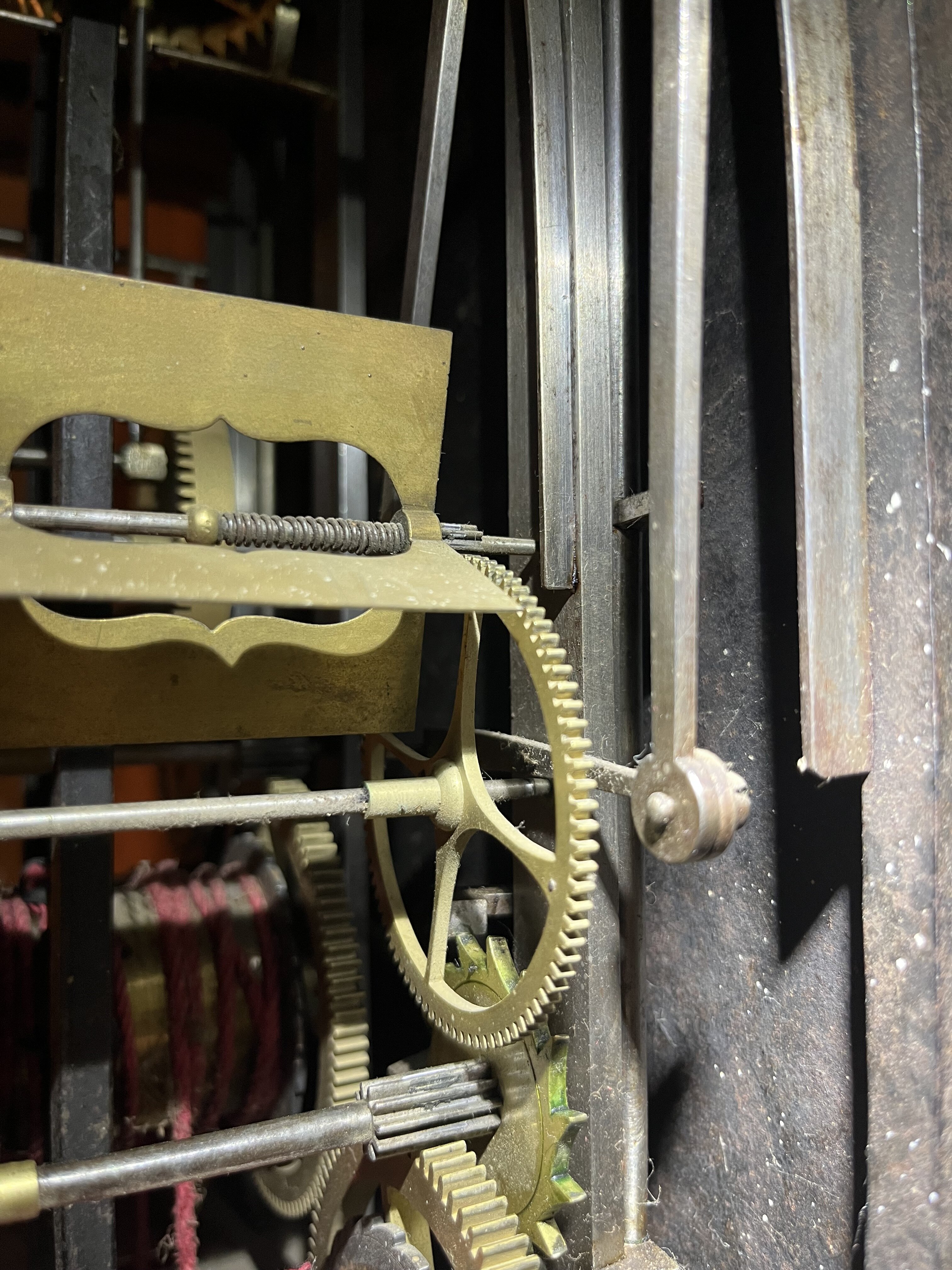

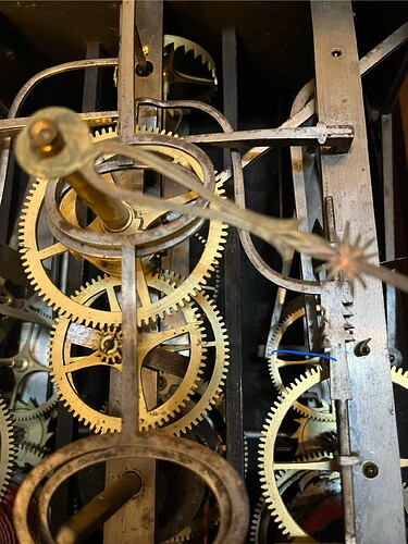

qq chose ne fonctionne pas dans le mecanisme d’arret
quand le cremaillere est totalement remontée un levier bloque la rotation du train d’engrenage
regarde comment cela fonctionne cote sonnerie c’est le meme principe
le levier rouge se libere , tombe vers le bas et vient accrocher une goupille sur le pignon 34 ce qui arrete le carillon
Est-ce ma barre rouge qui doit se bloquer dans le pignon ?
Je ne vois pas d’équivalent de l’autre côté.
une micro goutte d’huile moteur sur chaque pivot ne ferait pas de mal …

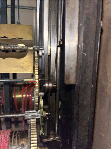

il faut regarder ce qui empeche la barre de venir bloque le pignon et arreter la sonnerie

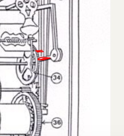

le systeme qui ressemble au dessin est de quel coté sonnerie ou carrillon ?

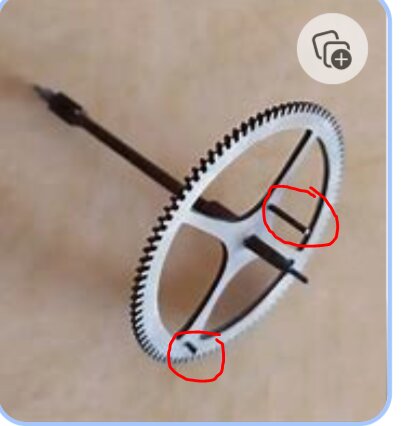

c’est sur ce pigon qu’il doit y avoir une petite goupille ou viens s’accrocher la barre d’arret
roue d’arret sonnerie les goupilles

de quel ouvrage viennent les vues éclatées postées plus haut?
du net
demander
vue éclatée mécanisme horloge comtoise
vue éclatée mécanisme sonnerie comtoise
Je vois vos deux goupilles merci.
En revanche je ne comprends pas où elle est censée se bloquer ?
ce sont les leviers qui passent derriere le pignon

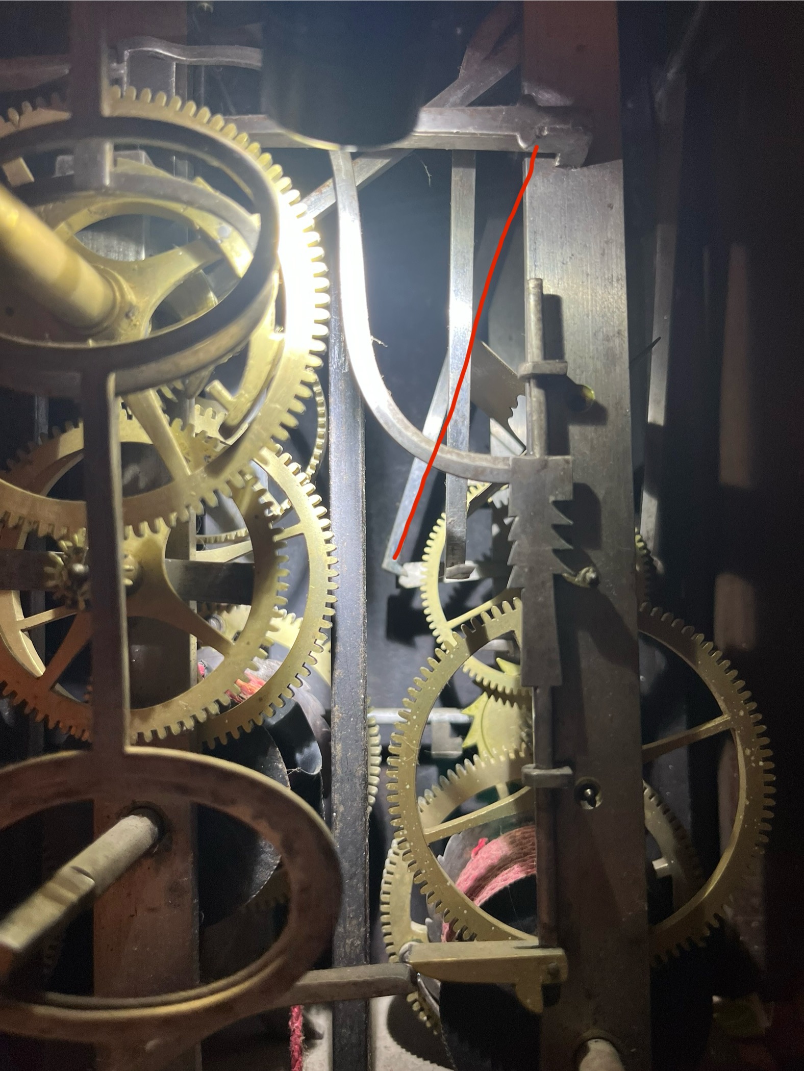

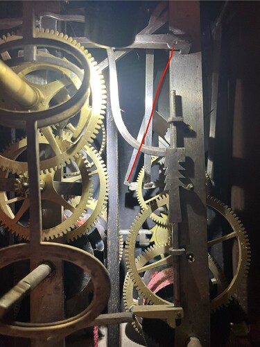

En revanche la barre à gauche de la crémaillère (qui est donc reliée au levier qui bloque ma goupille au fond) n’est pas censée se rabattre directement après avoir libérée la crémaillère ?
Là on voit qu’elle reste levée.

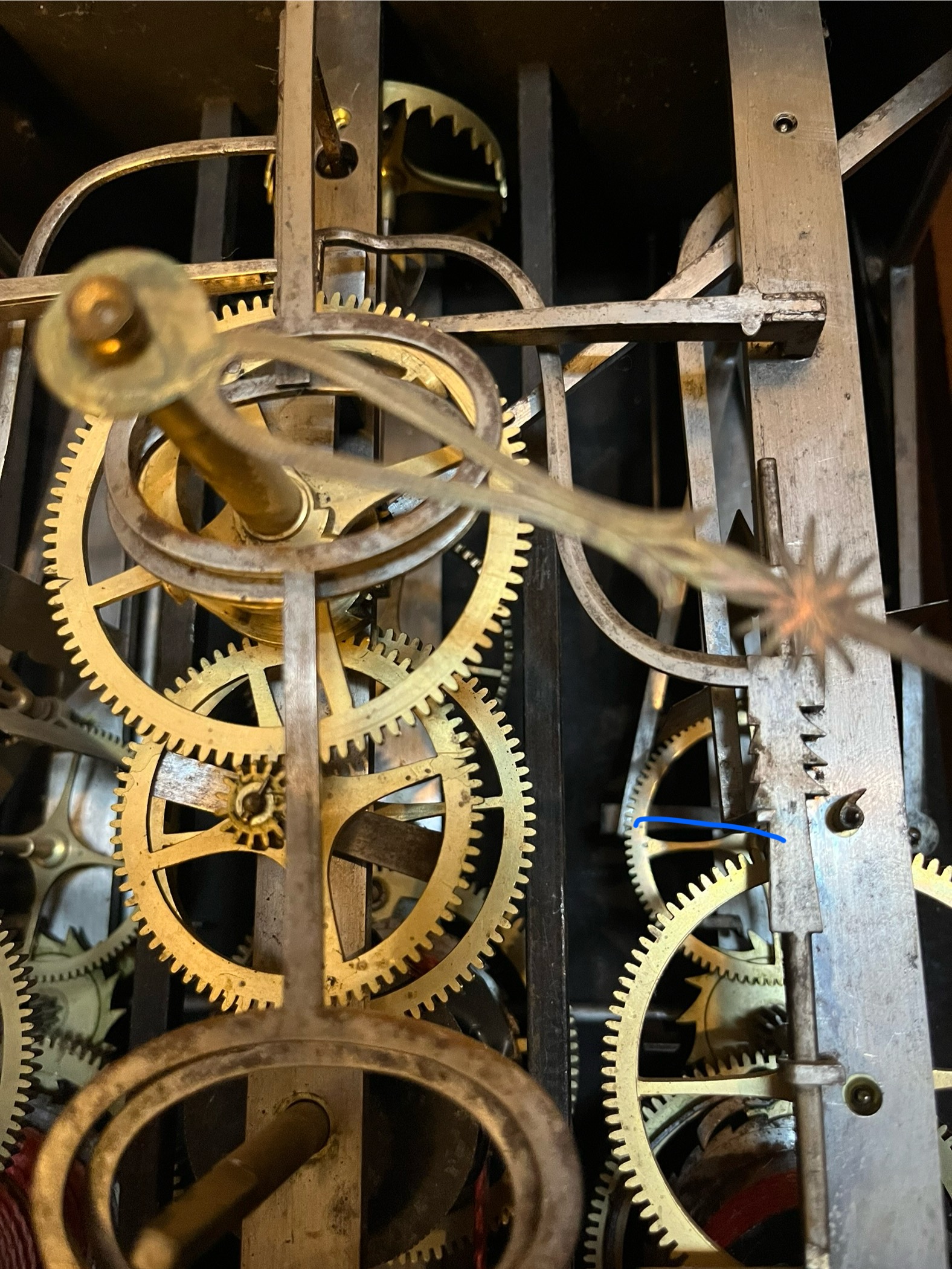

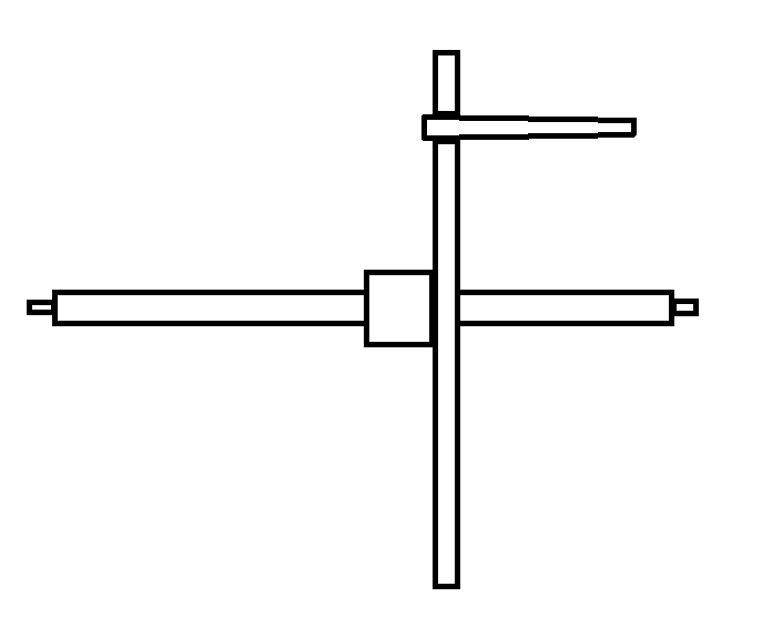

Je crois avoir compris le problème. Sur mon pignon 34 la grande goupille n’est pas du tout perpendiculaire à la roue. La barre bleue ne se soulève pas assez pour se poser sur la barre qui retient la petite goupille et ainsi arrête le mécanisme.
La grande goupille est censée être perpendiculaire ?
oui elle doit etre perpendiculaire
regardez sur l’autre sonnerie celle des heures c’es le meme principe
par contre la redresser sera delicat et risque de la de-sertir du pignon
Mauvaise nouvelle… L’avantage est que l’on sait d’où vient le problème.
Comment cela a pu se tordre ?
Et surtout comment réparer ? Faut-il la redresser ? Mettre une autre goupille ?
l’ideal serait de reussir a extraire la goupille sans plus l’abimer
la redresser en la roulant entre deux plaques acier
et la remettre en place
, si elle a un peu de jeu utiliser de la loctite type bloc-presse ou scel-roulement
Merci @Radiolo
La goupille est seulement enfoncée dans un trou de la roue ?
Et savez-vous comment elle a pu se tordre ?
oui , il est possible que ce soit une goupille legerement conique tres utilisée en horlogerie
J’essaie de retirer la goupille tordue. Je vous tiens au courant
J’ai réussi à détordre la goupille qui semble fonctionner ! Génial !
