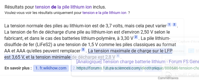

Avec deux réveils radiopilotés sur DCF j’ai un problème bizarre concernant les piles. Ces réveils fonctionnent avec 2 piles de 1,5 volts; avec des batteries (dites « piles rechargeables ») NI-MH donc de 1,2 volts cela fonctionne; par contre avec des batteries lithuim-ion (les « piles » qui se rechargent par une prise USB) donc de 1,5 volts… impossible d’obtenir la synchro pour la remise à l’heure !
J’ignore le pourquoi de cette étrange phénomène.
Peut être que dans le système de recharge, intégré dans la pile, il y a un élément qui perturbe le cadre ferrite du réveil ? Quelqu’un aurait t’il une explication ?
Probablement que la tension de 5V fournie par l’USB est convertie par une alim a decoupage pour charger l’accu puis une deuxième alim à decoupage pour fournir le 1.5V.
C’est trés possible que cette alim rayonne un peu trop dans la bande de reception du 77.5 KHz.

mais un lithium ne fait pas 3V? comment sort il du 1.5V ???

Si la "pile « sort » une tension de 1.5V stable c’est qu’il y a un « convertisseur » qui transforme la tension de 3.7 V de l’accu lithium en une tension de 1.5V.
Ce « convertisseur » est probablement une alim à découpage qui rayonne un max .
Ou simplement un peu d’ondulation sur la tension de sortie.
ce sont des batteries au Lithium-disulfure de fer et pas lithium-ion
elles font bien 1,5 V

il y a aussi des piles lithium fer disulfides de 1,5 V non rechargeables
Les diverses photos et pubs sur Amazon font bien état de lithium-ion.
Le régulateur « BMS » est bien intégré et actif en charge et en décharge.
