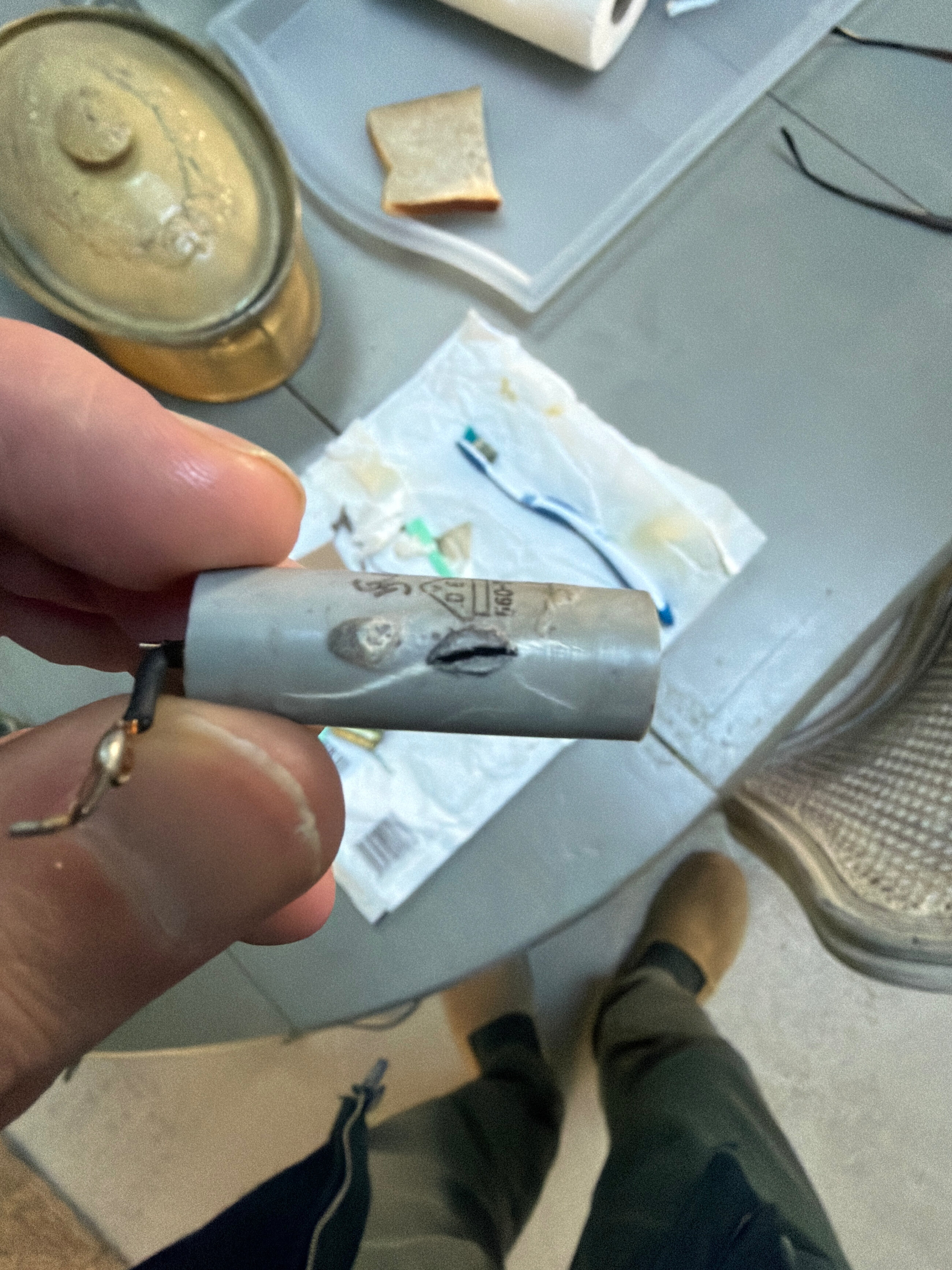

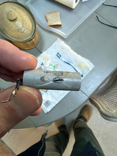

J’ai récupéré de mon cher Papa, une magnifique horloge retro à base de 6 Nixie Tubes, et 3 boutons de réglages à l’arrière (1 pour les s, 1 pour les m, et 1 pour les h).

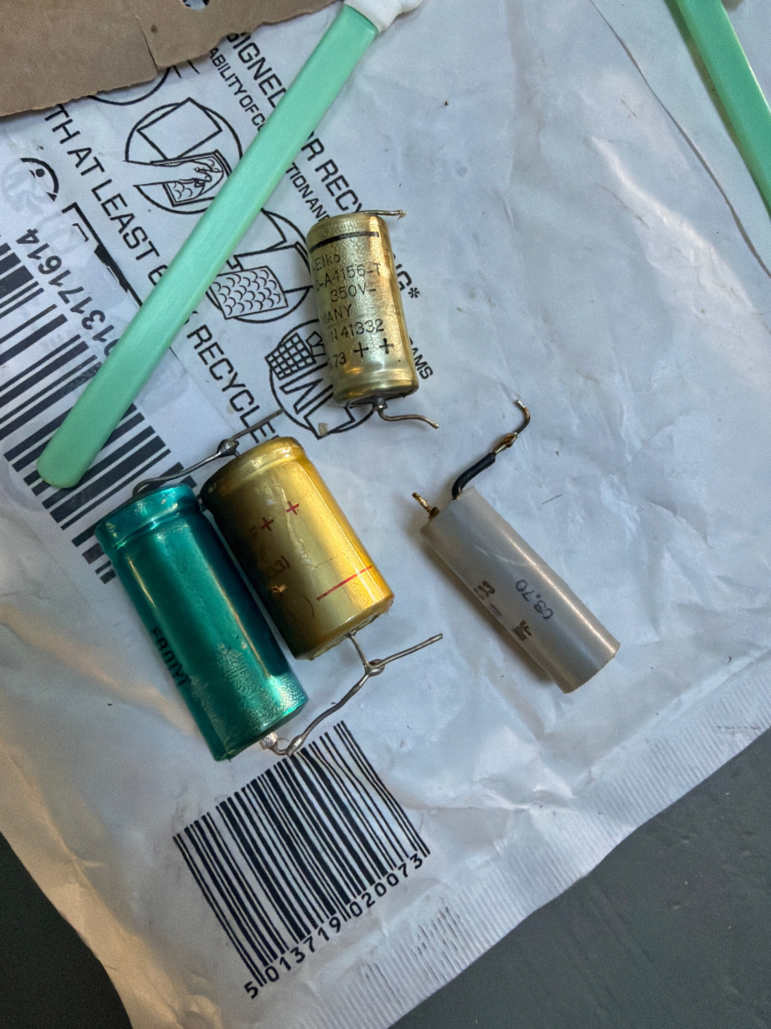

Je l’ai démonté pour restauration, et j’ai constaté qu’un condo de filtrage était H.S. J’en ai donc profiter pour remplacer 80% des condos sur la carte mère avec des réf actuels équivalente ou approchante au max.

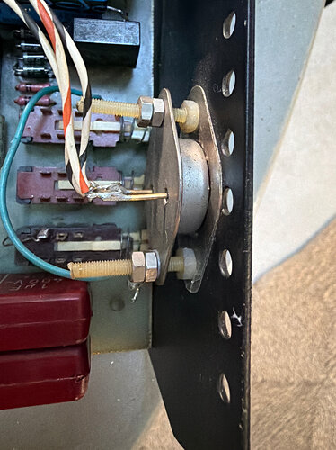

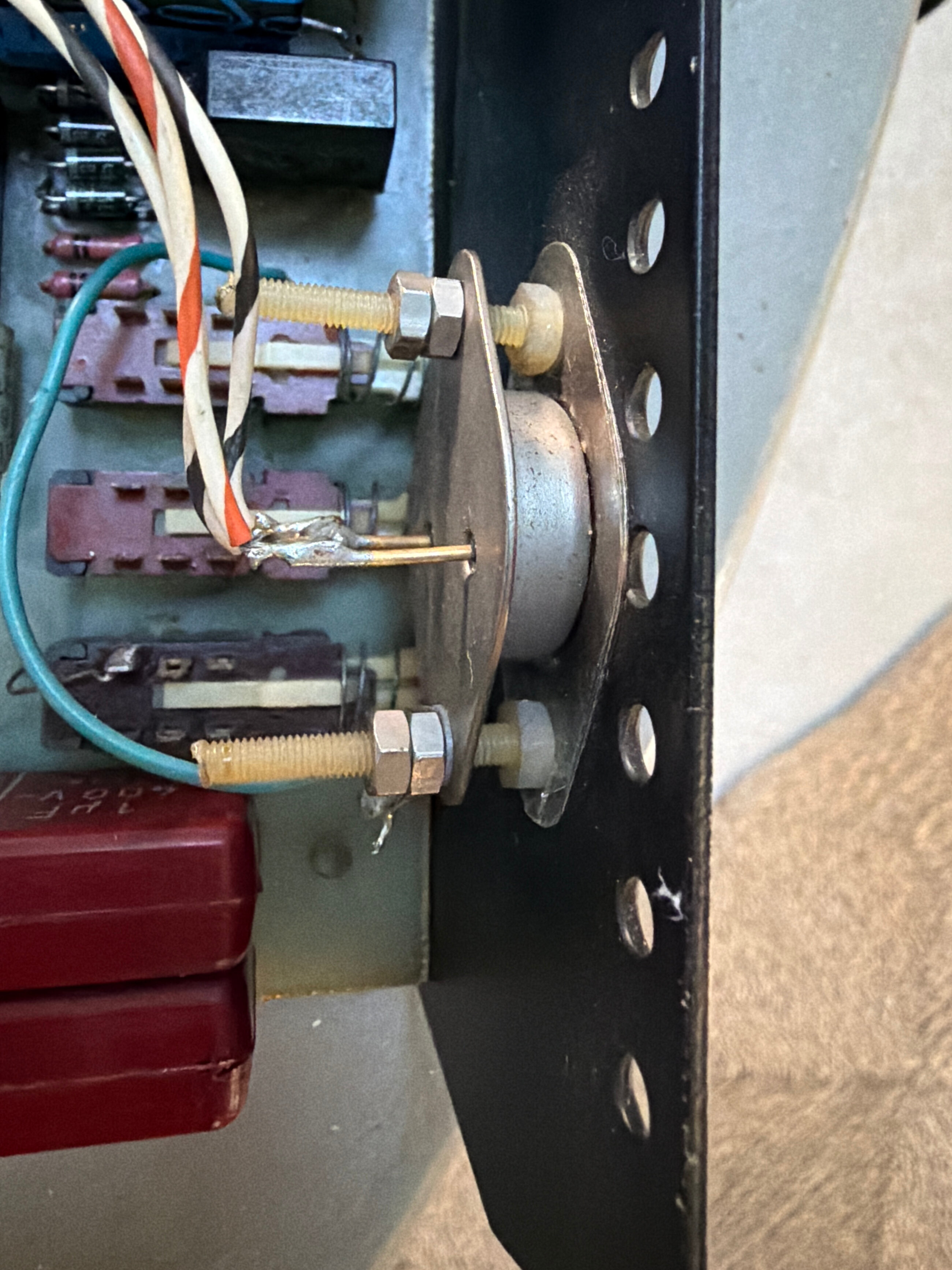

Deuxième problème sur le bouton de réglage du milieu (réglage des minutes), quand j’appuie dessus, l’incrémentation fait du grand nawak, les heures font un coup +5, un coup +2, les minutes aussi, bref comprend po.

Nan nan, car de base l’appareil ne fonctionnait pas du tt.
Et j’ai passé 1h à choisir des équivalents en tension, filtrage, farade, et specs.
Donc le problème ne vient pas de mes remplacements.

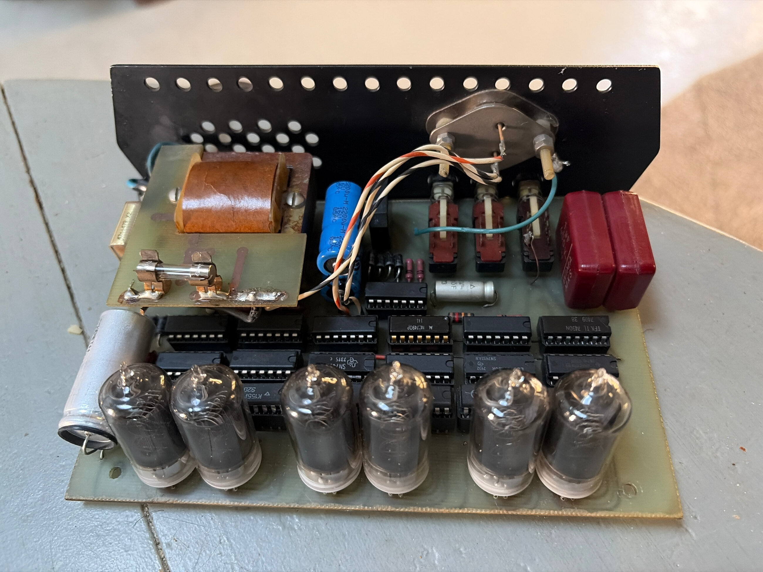

Le montage est assez régulier, 3 circuits intégrés par digit. Il faudrait leur référence pour se faire une bonne idée du schéma. C’est de toute façon des diviseurs en cascade avec des décodeurs/drivers. Il doit y avoir un circuit qui part du 50Hz (ou 100Hz) du secteur pour sortir le 1Hz. Avec un oscilloscope, on peut suivre le signal d’horloge sans difficulté et donc trouver le problème, pas besoin du schéma détaillé.

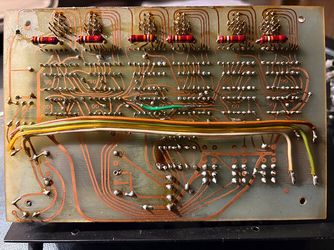

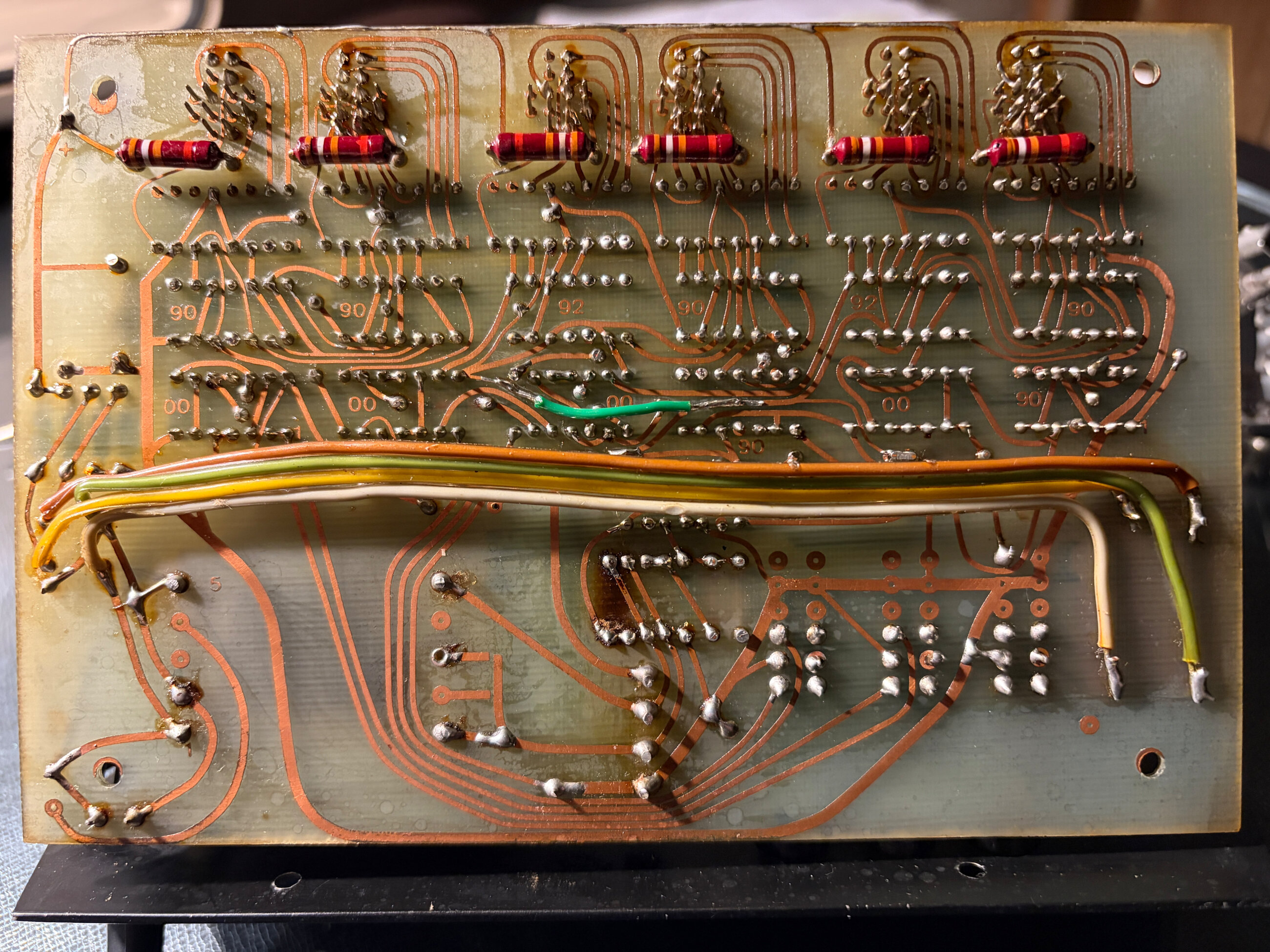

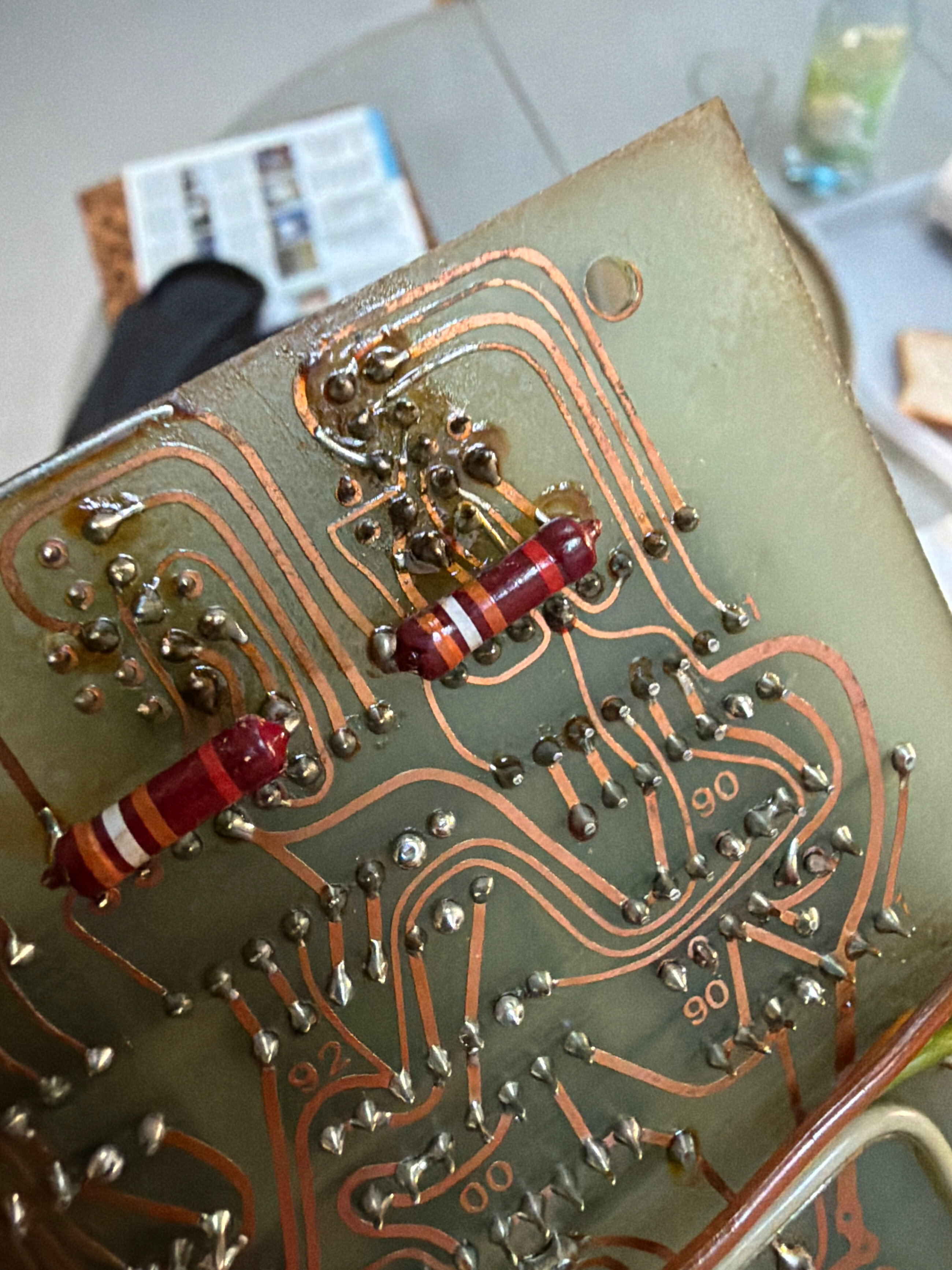

On a l’impression qu’un fil touche deux pistes (photo CI vue de dessous en bas à gauche).
Le comportement que vous décrivez (passage de plusieurs minutes ou secondes) semble correspondre à un problème de rebond. Il faut faire le schéma de cette partie pour éventuellement ajouter un mécanisme d’anti-rebond.

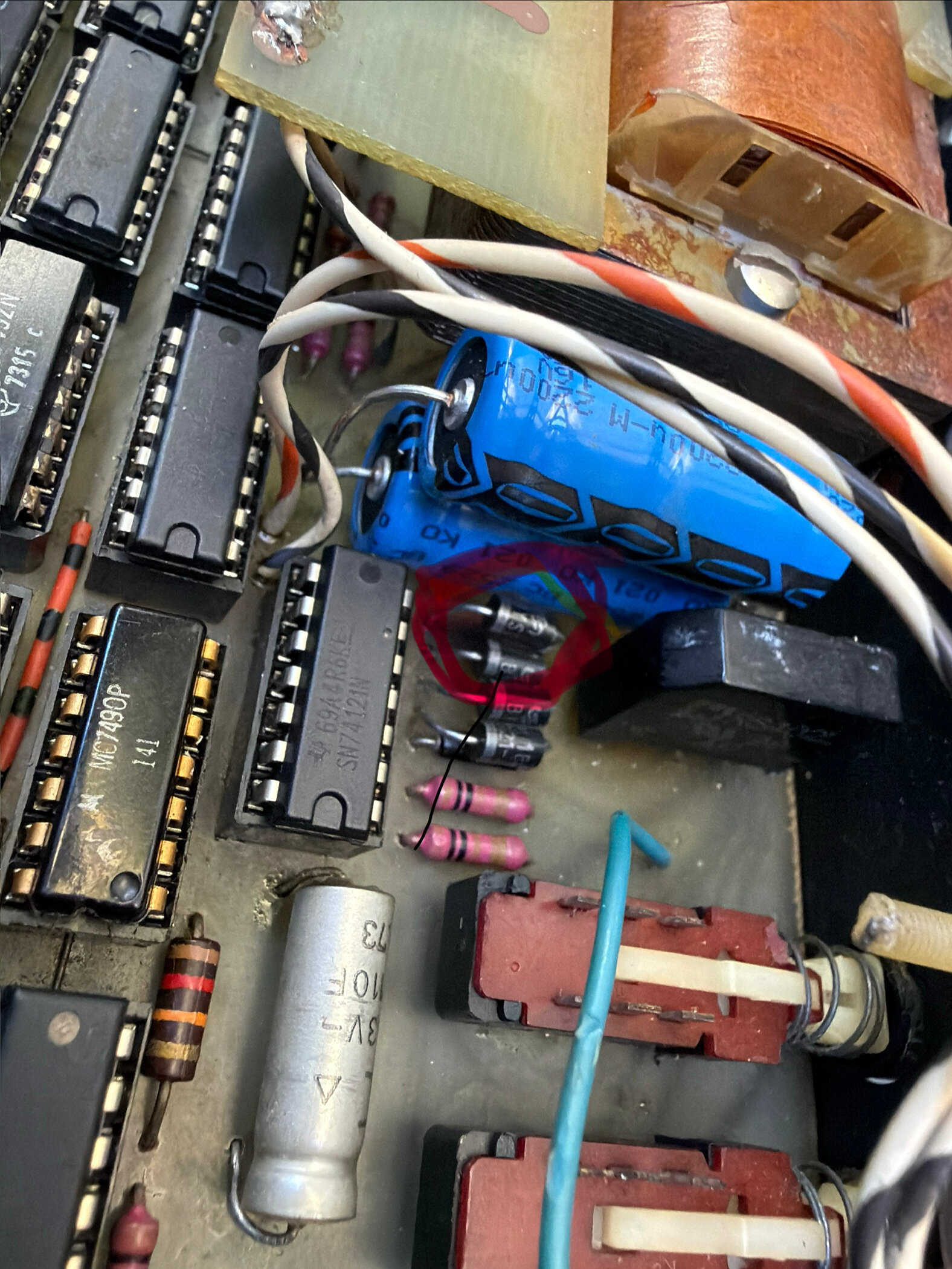

Un truc me chiffonne : il n’y a aucun condensateur de découplage sur les circuits intégrés. Certes, on ne doit pas fonctionner à des fréquences élevées mais quand même…
Les soudures ne sembles pas toujours très propres.
La photo vue de dessus, c’était avant le changement des condensateurs j’espère ?

Ajouter un peu de découplage des circuits ne ferait pas de mal en effet.
Pour le rebond, cela concerne le second problème décrit par @Toueno (pas le premier, j’aurais dû préciser).

Probablement un montage à base de 7490:/ 92 et 74141 en driver pour les nixies et 1 ou 2 circuits logiques pour les RAZ (7400)

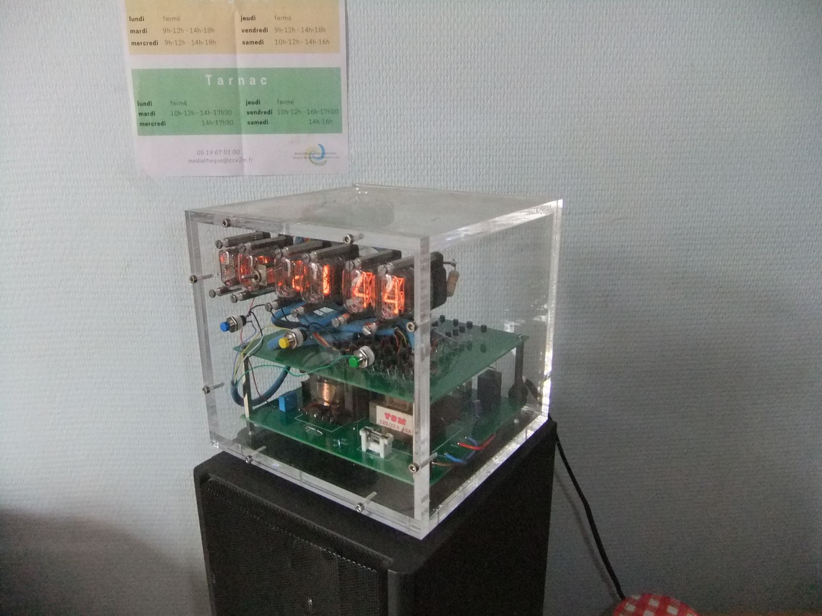

Ce genre d’horloge j’en ai monté des dizaines depuis mon plus jeune age et j’en fait encore pour m’amuser
La dernière :

J’ai vu sur les photos et aussi gravé sur le circuit imprimé les classiques 7490 / 92 que tu cites, plus le 74121 (monostables, avec condensateurs, comme par hasard), et 7400.
Je pense que cela vaut le coup de regarder ce qui sort du 74121, cela ne m’étonnerait pas que le problème soit là, c’est lui qui doit faire l’impulsion d’horloge à partir du 100Hz. De plus, il est à côté de l’entrée de l’alimentation. Si l’impulsion est trop longue, on a du 50Hz. Une idée, mais pas forcément ça bien sûr.
