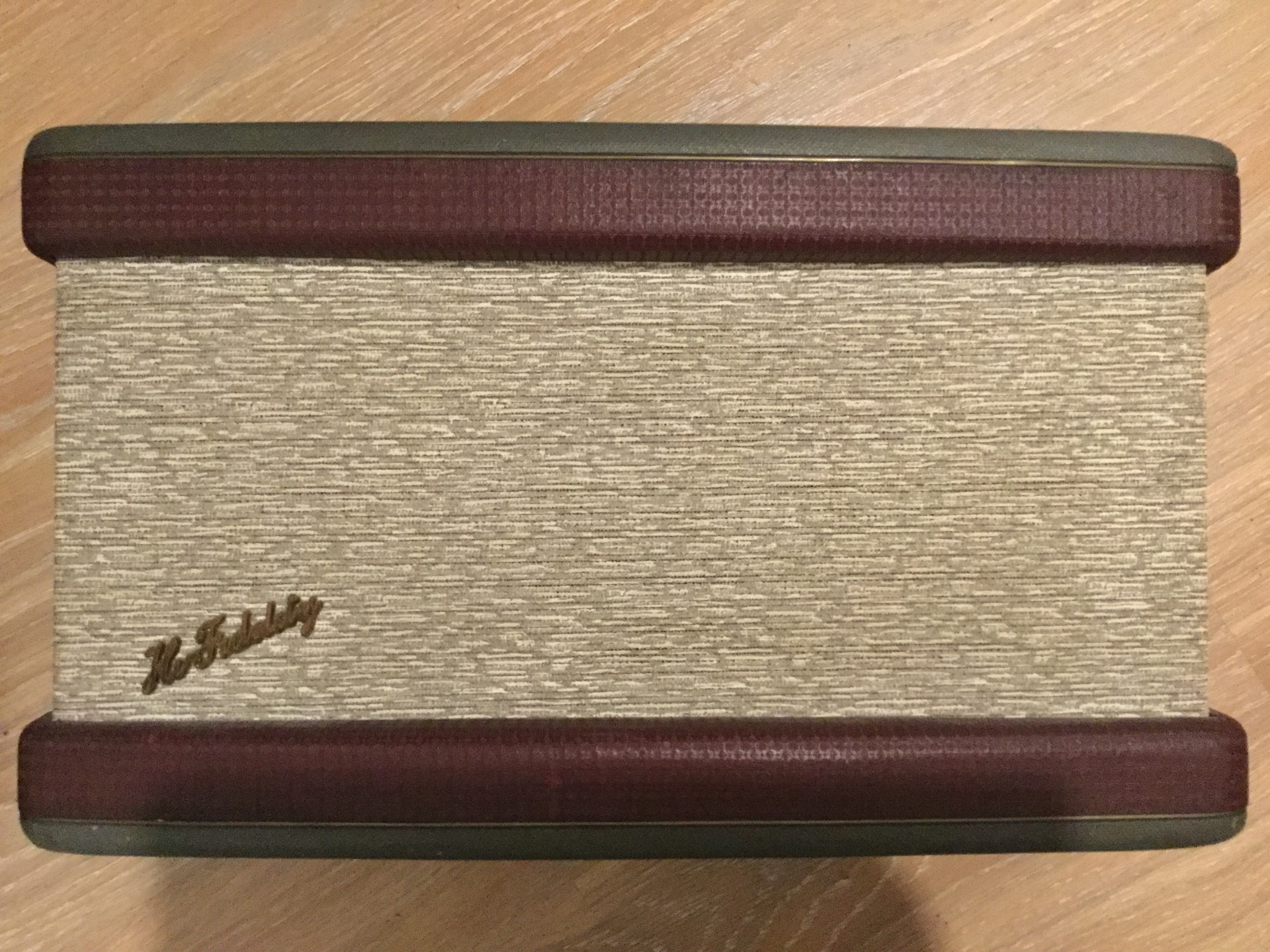

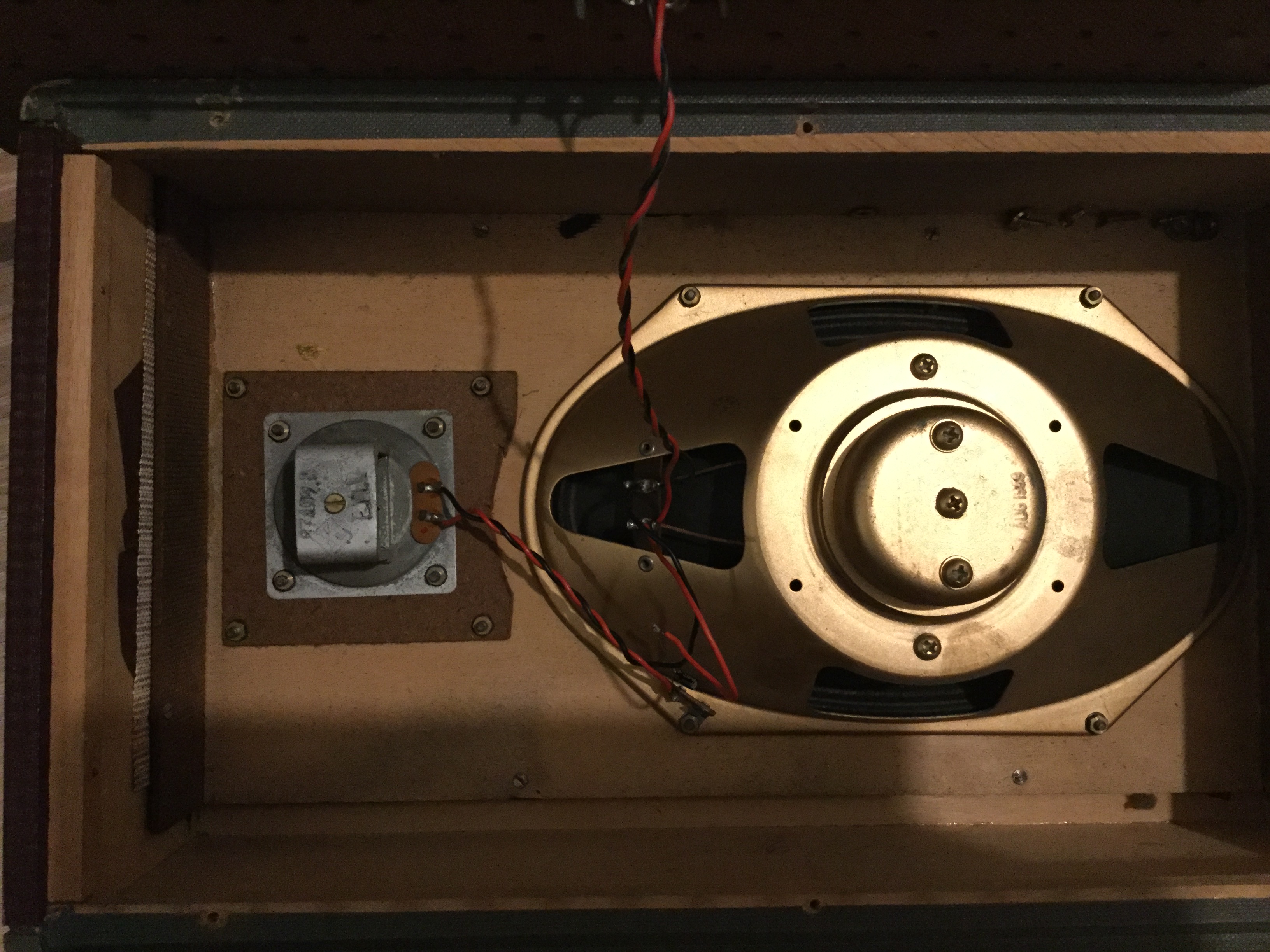

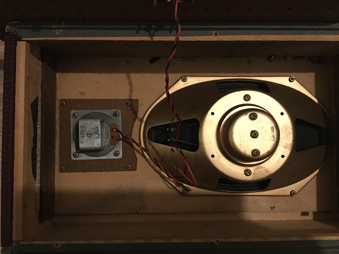

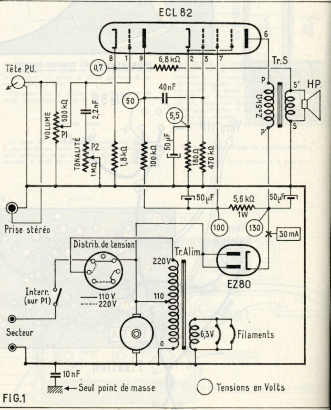

J’ai trouvé ce joli baffle (Hifidelity) a la bene, et je me suis dis que il peut devenir un joli ampli guitare. Je possède aussi un châssis, avec un schéma tres classique d’un tourne disque, avec une EZ80, et une ECL82 comme finale.
Serait il possible d’ajouter un potentiomètre qui va s’occuper de l’effet “distortion”? Car avec le ton et le volume la guitare ne gagne pas beaucoup.
Aussi j’imagine qu’il faut adapter le schema, a l’impedance d’une guitare.
Merci pour votre aide et vos suggestions.

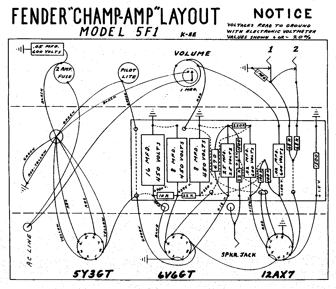

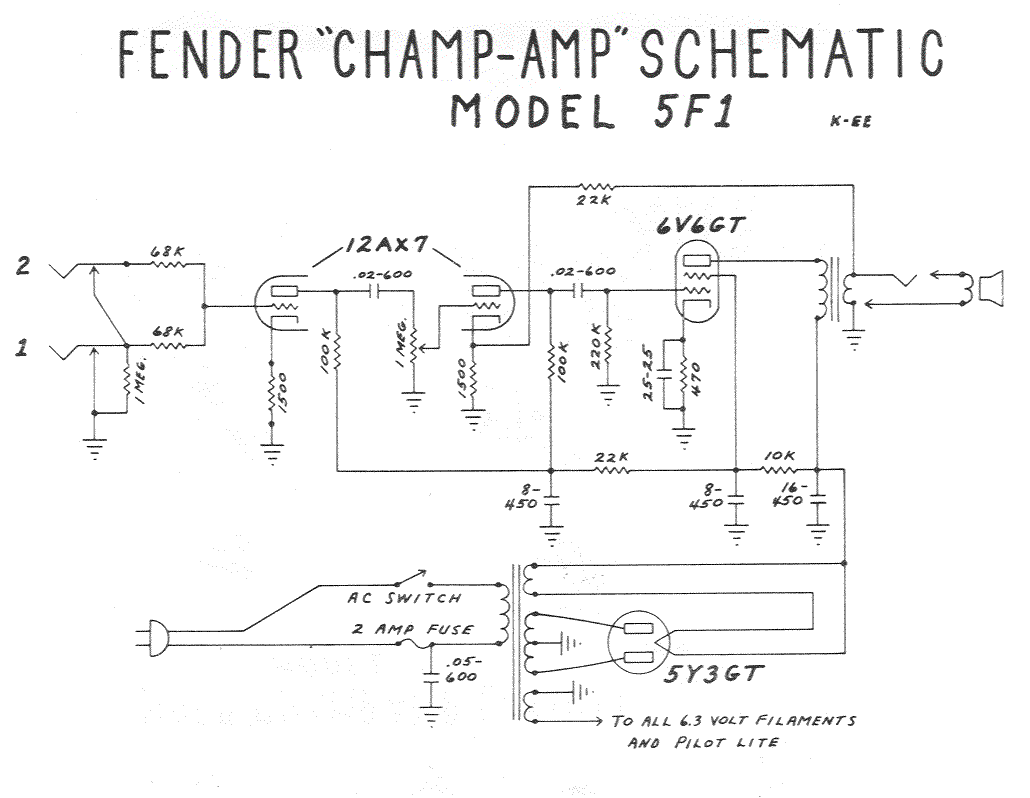

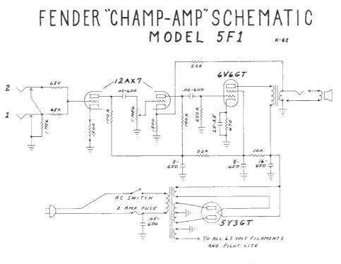

Vous pouvez toujours aller voir les schémas des amplis pour débutants tels le Champ de Fender , le 5F1 , très facile a copier
Le champ? Le champion ?! Il convient aussi bien aux débutants qu’aux personnes plus expérimentés :v:

Bonjour, oui, j’ai utilisé la platine Garrard que j’ai trouvé a la dechetrie, et dont le moteur etait mort et la mécanique rouillée, le schema est plus simple que un Fender Champ (vraiment la classique :hugs:) et comporte que une ECL82 et une EZ80, donc je vais aussi faire un petit preampli sur 3 transistors puissance ou un LM que j’ai en stock. Ou bien est-ce qu’il y a une autre solution pour un preampli, en utilisant une lampe par exemple? Je peux aussi (j’imagine) prendre une 12ax7 enlever la ecl82, mettre une EL84 (équivalent de la 6V6) a la place de la ecl82, et en gros prendre le schema de Fender Champ! Mais alors ou prendre les 12 V? Ou bien encore comme la ecl est un triode pentode, on la garde et je rajoute la EL84 comme finale!

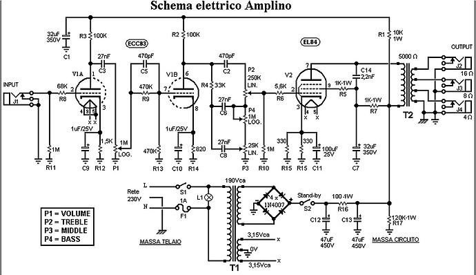

Pourquoi se compliquer la vie et mélanger des tubes et transistors!

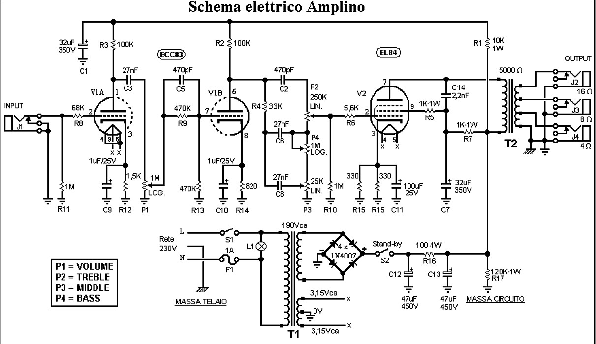

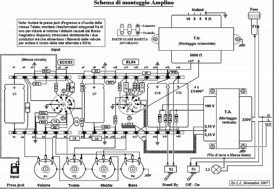

voici un montage d’ampli guitare avec description complète du montage et du cablage pas à pas!
c’est en italien mais les illustrations sont très claire et le schéma ultra simple:
ampli EL84 ECC83 mono.pdf (1,5 Mo)

il faut peut etre faire le bilan des consommation filament et HT si non a force de rajouter des tubes le tranfo d’alim va avoir chaud
et regarder aussi ( moins critique) ce qui se passe cote impedance de sortie du tube

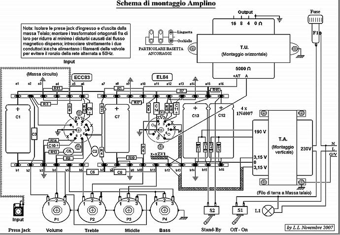

je rajoute le schéma et le plan de cablage:
Si on a pas de secondaire 6,3v à point milieu on peux mettre un petit potar bobiné de 200 à 300 ohms ; les extrémités sur les points « X » et le curseur à la masse: il sera réglé au mini de ronflement!
Pour le transfo d’alim on peux utiliser un transfo d’isolement 220/220v et rajouter dessus l’enroulement 2 x 3,15v (peu de spires)
le transfo de sortie est un transfo pour EL84 recupéré dans un poste…
Je suis entrain de relever le schema justement.
J’ai trouvé presque le meme schéma, il y a deux changements le condensateur de 40nf est de 22nf et le potentiomètre de volume est au 1Mohm
Tous les tensions sont ok.
Un vrai transfo d’alimentation serait plus sécurisant !
