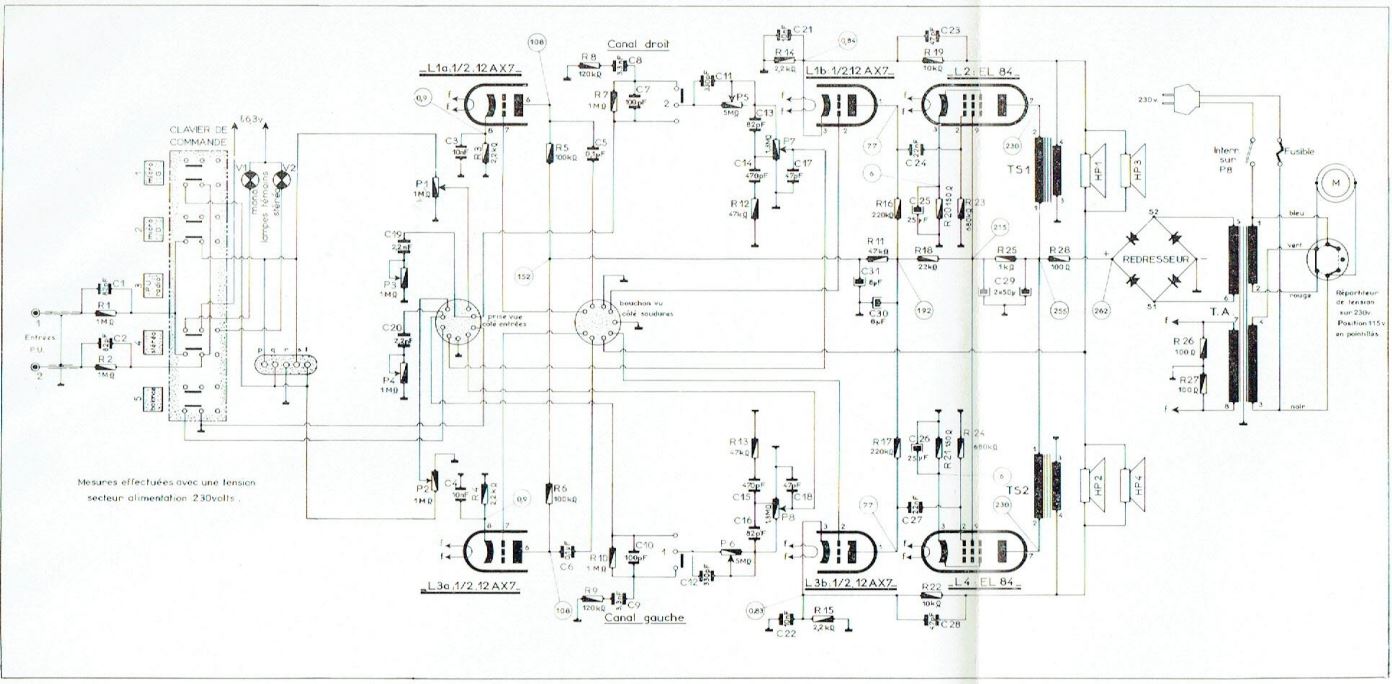

Je vais faire un état des lieux des composants de mon électrophone (voir schéma ci-dessous) et de leur état et étudier tout ça pour partir sur un Princeton ou un Vibrochamp :slightly_smiling_face:
Merci pour votre réactivité et la richesse de vos réponses les copains! :pray:
