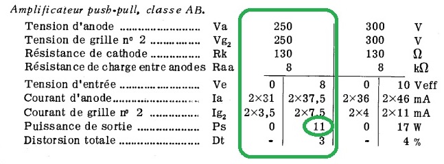

Sur ton électrophone tu as 2 ampli (2x 5W stéréo), donc 2 tubes de puissance EL84, 1 pour le HP droit et 1 autre pour le HP gauche. Si tu veux faire des effets stéréo avec ta guitare tu peux rester sur ça. Ou si le stéréo ne t’intéresse pas, tu simplement faire un ampli mono 5W avec une seul EL84.
Comme le transfo d’alim est capable de gérer deux EL84, on pourrait faire un ampli mono mais avec deux EL84 (ampli Push-Pull) pour + de puissance. Par contre il faut un transfo de sortie adapter.

Pour PP d’EL84 et 250V de HT, c’est plutôt 11W.
