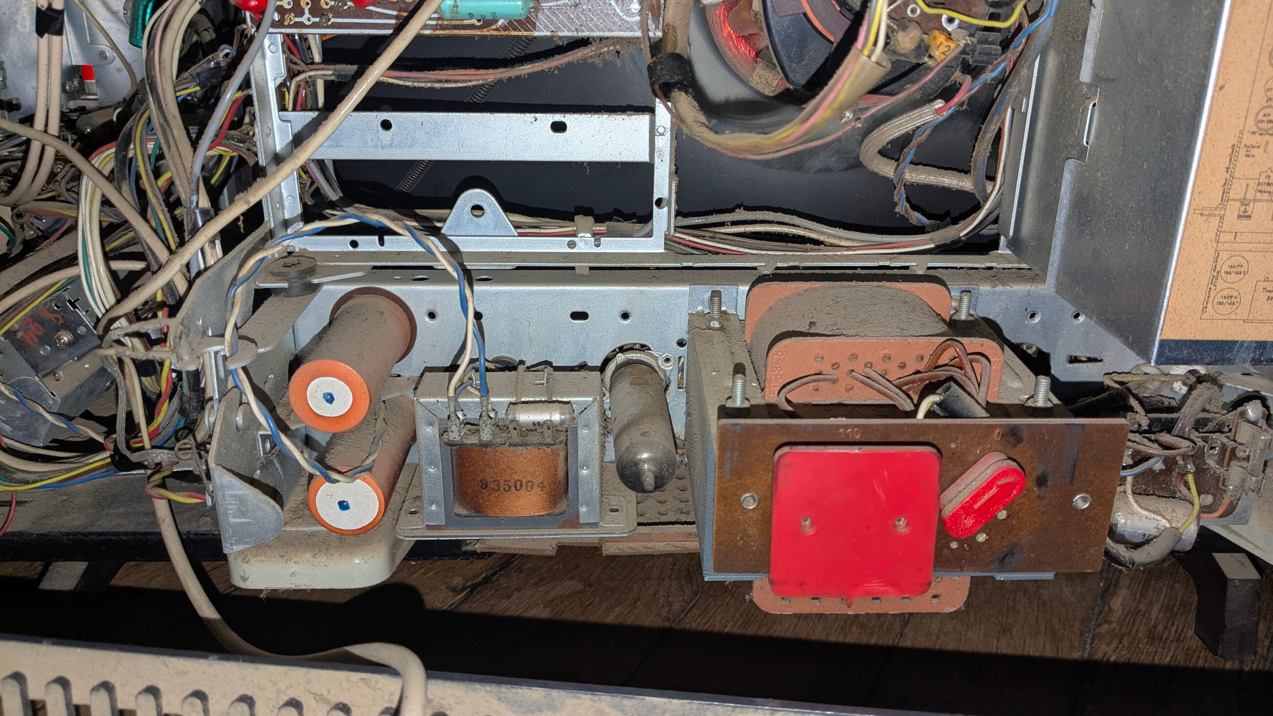

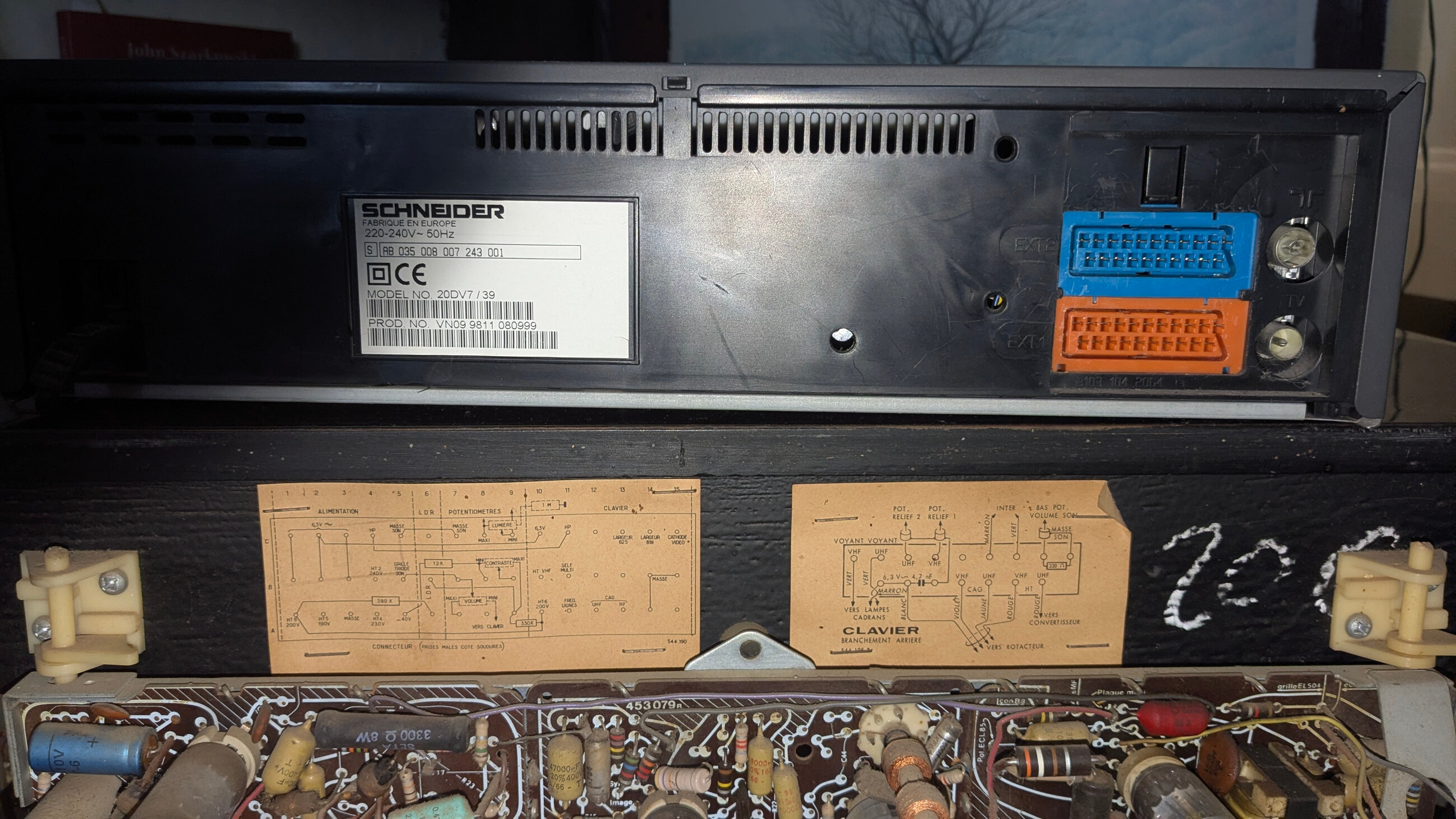

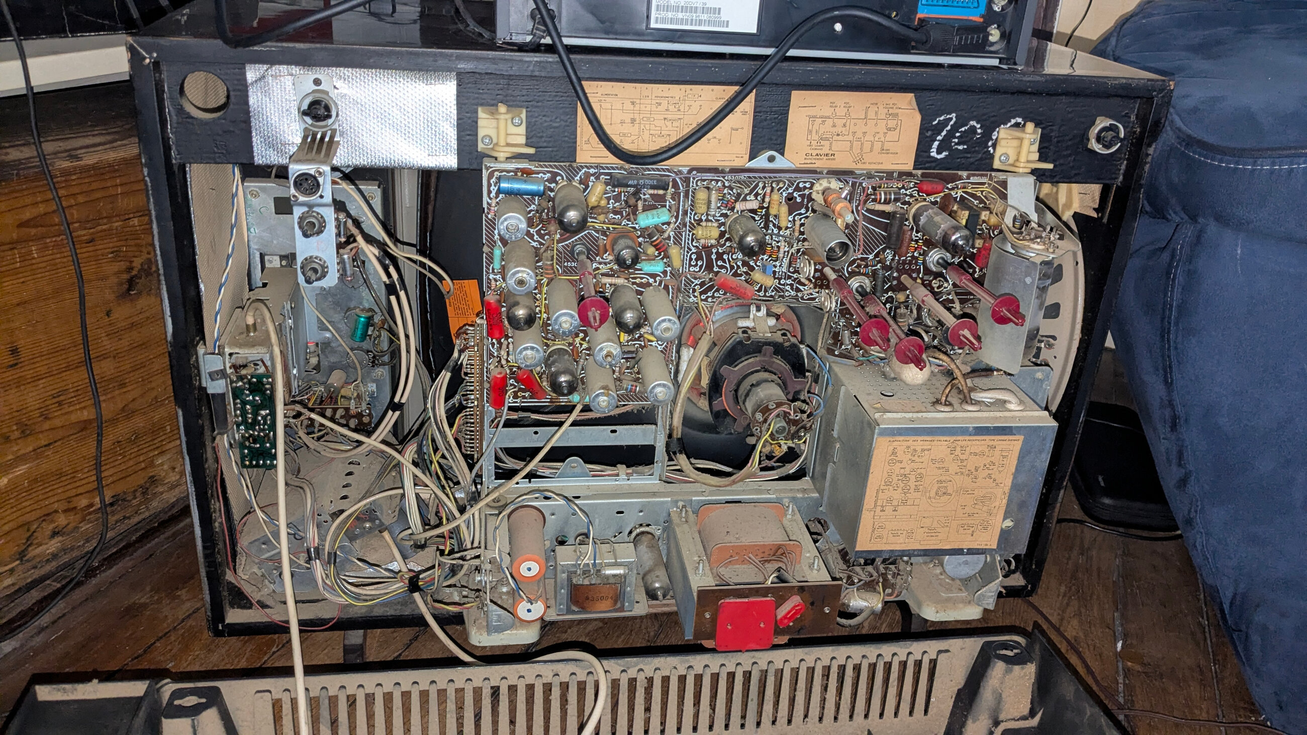

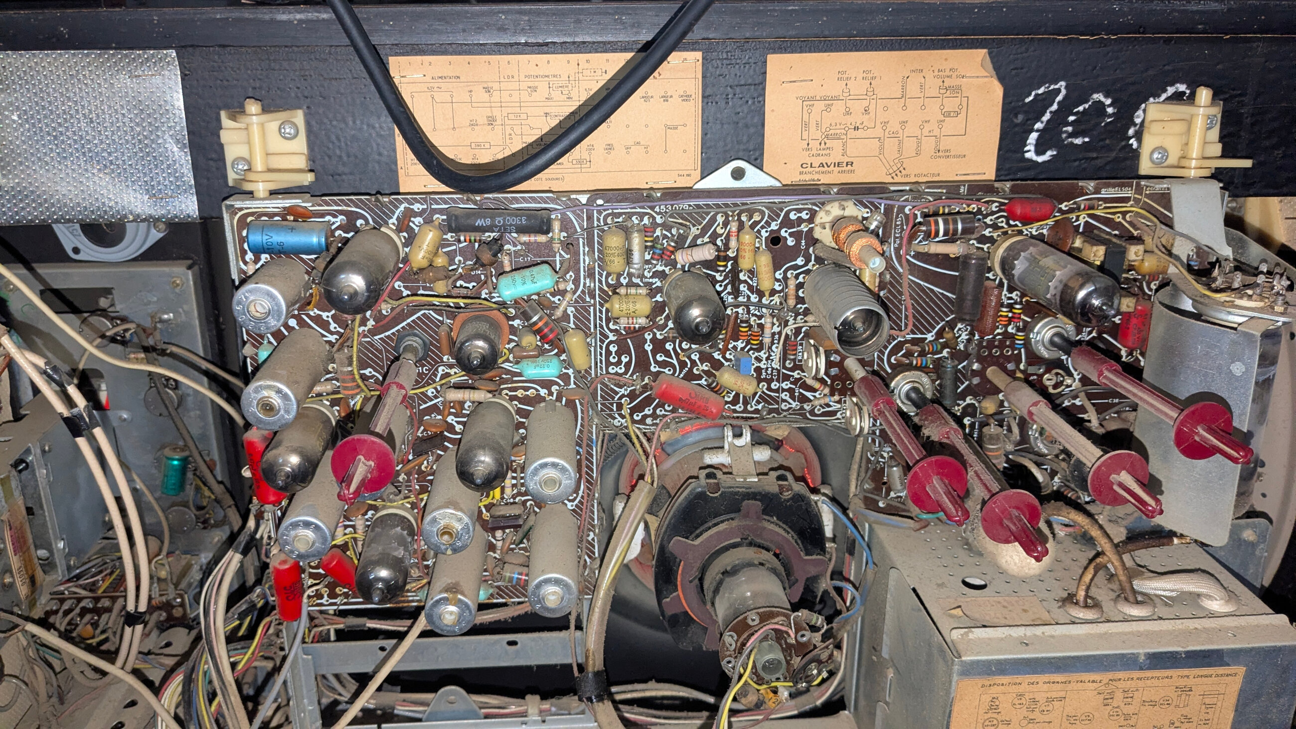

Bonjour à tous ! Voici donc les images après ouverture, je vais procéder soigneusement à un bon coup de dépoussiérage dans un premier temps.

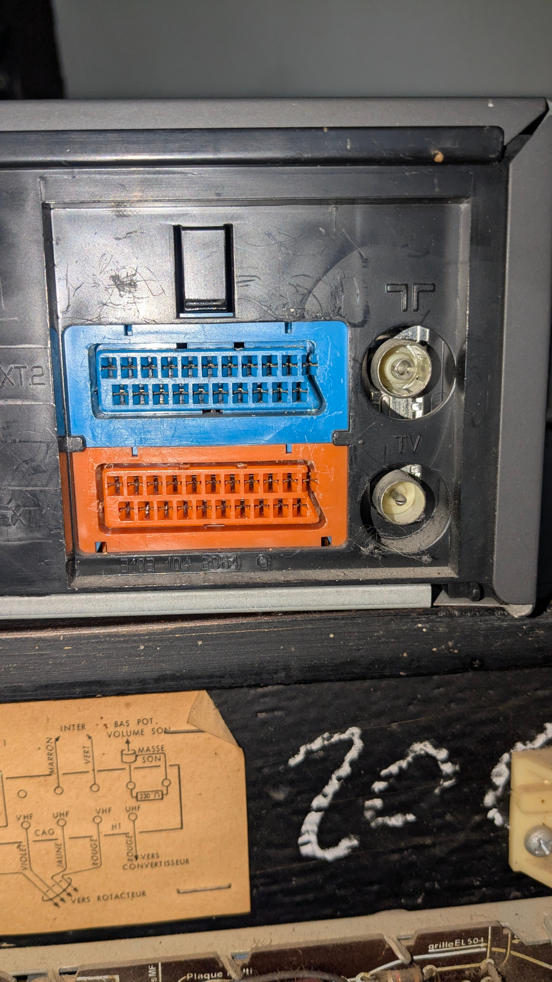

Et je vous ai joins également des photos de mon magnétoscope qui doit dater de 1992 si je me souviens bien. Pouvez-vous m’expliquer comment je pourrais utiliser mon magnétoscope sur cette télévision ?
J’ai vu qu’il y a également un adaptateur blanc qui j’imagine était destiné pour l’antenne ?
Merci par avance !
Bonjour.

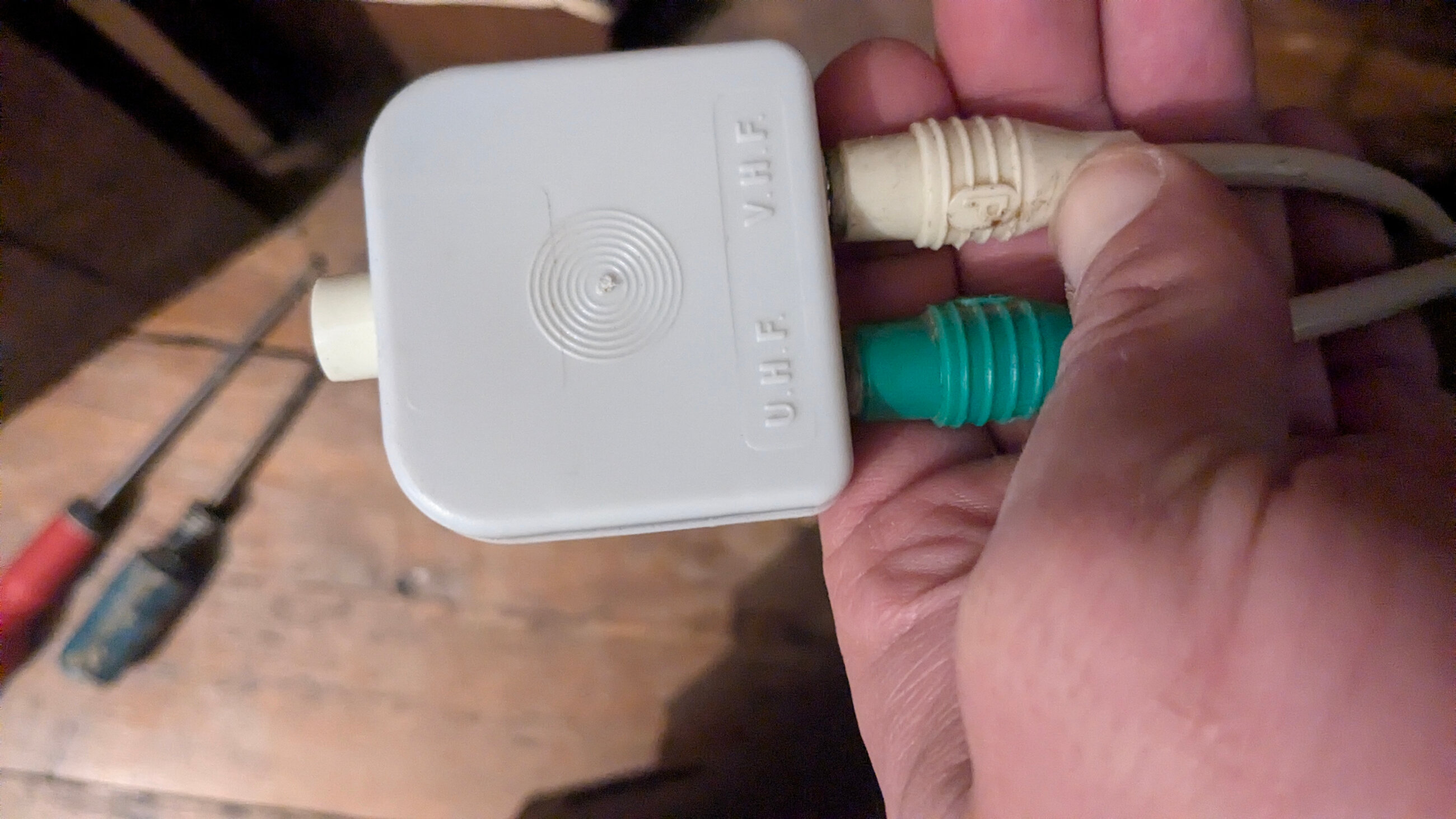

Sur les magnétoscopes de cette époque, il y a un modulateur UHF canal 36, brancher sortie antenne (prise antenne à côté péritel orange) du magnétosope sur prise verte TV et accorder le canal sur la TV : une des 4 touches rondes, enfoncer et tourner pour régler.
Il faut relâcher la touche de droite marquée VHF pour utiliser les UHF (canaux 21 à 69)

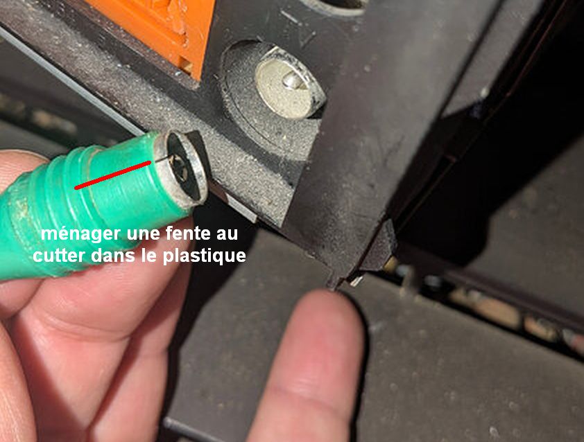

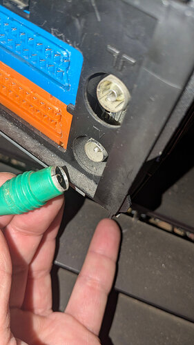

Merci Jean Marc pour votre réponse ! Cependant je ne parviens pas à le brancher, il semblerait que la tête verte soit trop courte pour entrer dans le magnétoscope, la gaine verte semble bloquer.
Dois-je prendre un adaptateur ?
Votre tv est très vieille : la prise verte est en 9mm, et le magnétoscope plus moderne en 9.5 mm !
Il faut vous confectionner un câble d adaptation…
ou utiliser un adaptateur F F 9/9.5mm
Non, votre magnétoscope SCHNEIDER, en fait, c’est un PHILIPS, il n’ a PAS de modulateur interne. Il faut en trouver un qui soit extérieur. S’il sort un canal UHF norme L, avec un adaptateur 9,5vers 9 mm pour la prise d’ antenne verte. Si le modulateur est en norme E ou L’ en VHF, on utilise la prise d’ antenne blanche.
Pour l’ alimentation du primaire du transfo du tv, il faut placer tous les cavaliers( straps ), sur la tension la plus élevée y compris le + 25 V, afin que TOUS les enroulement du primaire de ce transfo soient couplée en série, et oublier les tensions plus basses, car on peut avoir jusqu’ à 260 V efficaces au primaire.
Pour le diamètre IEC 9mm de l’ entrée antenne UHF verte ou blanche, on peut réaliser un petit bout de coaxial avec une femelle de 9,5 mm et un mâle de 9 mm, mais si vous essayez de faire le branchement comme sur la photo, vous ne trouverez pas de signal sur le canal 36 UHF car ce scope n’ a pas de modulateur !

Alternativement ll devrait être possible de faire entrer de force la fiche mâle de 9,5 mm dans la femelle de 9 mm en faisant une fente au cutter dans le plastique vert selon celle de la partie métallique.
Ou de remplacer la fiche moulée par une fiche femelle 9,5 mm (collerette bleue).
Mais dans tous les cas il faut ajouter un modulateur à brancher sur la péritel noire.
Merci pour les photos, ça me rajeunit :grin:, c’est la dernière version du châssis basculant à tubes, juste avant le châssis 40 et j’en ai vu passer …
La panne la plus courante (hors les tubes de puissance ligne) était le tranfo THT aisément remplaçable par l’universel Oréga 3054.
Super le coup de cutter dans le plastique vert pour élargir la prise…

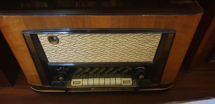

Avec plaisir ! :slight_smile: J’avoue que je l’a trouve vraiment magnifique, je n’ai que 40 ans mais je me passionne pour tous ces bels appareils d’antan et prends plaisir à les faire fonctionner !
Grâce à ce forum j’ai réussi à faire fonctionner cette radio Amplix de 1956, et j’ai la chance d’avoir une station de radio à Limoges qui diffuse non-stop du jazz swing, un vrai bonheur !
