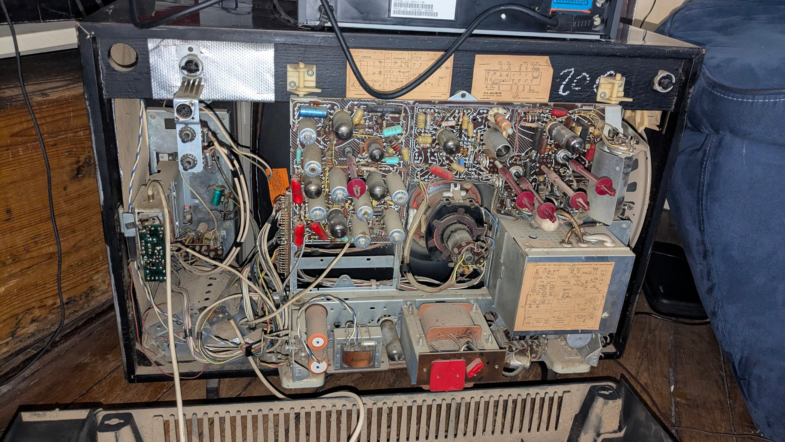

Bonjour à tous ! Alors je viens enfin de recevoir mon modulateur. J’allais l’installer, mais avant j’ai décidé de rebrancher ma tv et de l’allumer pour voir si tout était ok et… j’ai un bourdonnement, mais après 5 min aucune image, l’écran reste noir alors qu’avant j’avais de la neige. J’ai essayé de changer de chaine et de changer la luminosité etc, mais rien.
Est ce que vous auriez une idée de par où commencer ? Après recherches, je me demande si le problème vient des tubes d’alimentations. Mais je n’y connais vraiment pas. Je vous renvoie la photo que j’avais publiée il y a quelque temps car je n’ai pas eu le temps de démonter le dos et de vérifier depuis la panne de ce midi.
Merci par avance pour votre aide !
Nous avons ce manuel de service, qui ne concerne pas expliqué ce modèle mais qui est de la même période, peut-être correspond-il également au votre, à comparer :
