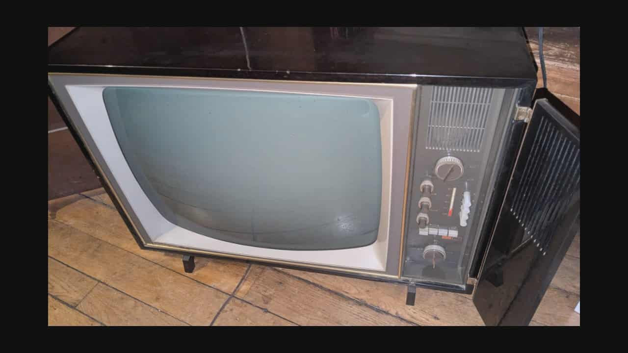

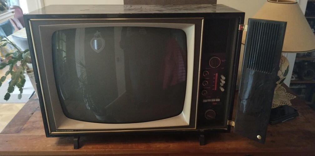

Un ami connaissant ma passion pour l’ancien vient de m’offrir cette télévision que sa mère voulait mettre à la déchéterie. Ayant récemment récupéré mon magnetoscope d’enfance, j’aurais besoin de quelques infos.
-Avez-vous des conseils avant de l’a brancher ? Elle est restée dans un salon et n’a pas été allumée depuis plusieurs années (environ 10 ans mais rien de certain).
-Pouvez-vous m’aider à identifier le modèle exacte ? Je ne récupérerais la télévision qu’en fin de semaine.
-Et je pensais utiliser un modulateur HUF pour y brancher mon vieux magnétoscope, pensez-vous que ce serait possible ?
Merci par avance pour votre aide !

Peut être celui-là de1967:
Schneider - Monyl 2833 TV
Dans ce cas pas de péritel.

Effectivement ça ressemble à ce modèle ! Merci beaucoup je vais y jeter un oeil !
Oh que non !
Aucune Péritel, ni entrée vidéo composite sur ce tv du début des années Septante !
Pour un magnétoscope, soit, il a un modulateur UHF incorporé, soit il n’ en a pas comme le BN 30 et 28 Y LG Goldstar( et équivalents de supermarché ), dans ce cas, un modulateur externe est indispensable.
J’ espère, vivement que la remise en marche de ce tv sera réussie !

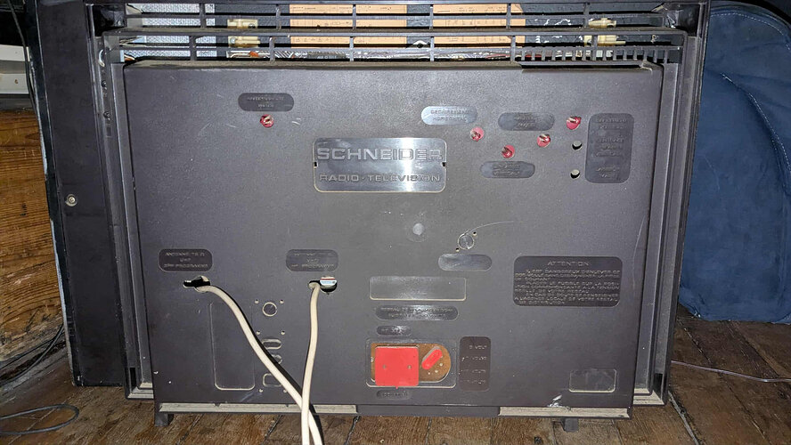

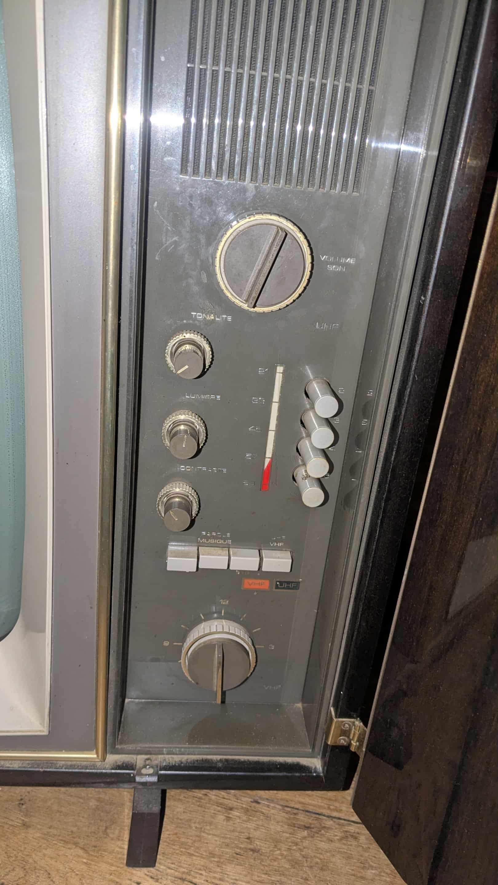

Me revoilà plus tôt que prévu avec cette belle TV ! Alors ils m’ont dit qu’ils l’ont essayé avant de me l’a ramener (j’ai eu très peur quand ils m’ont dit ça) mais elle démarre et fonctionne sans probleme. Donc déjà je suis rassuré.

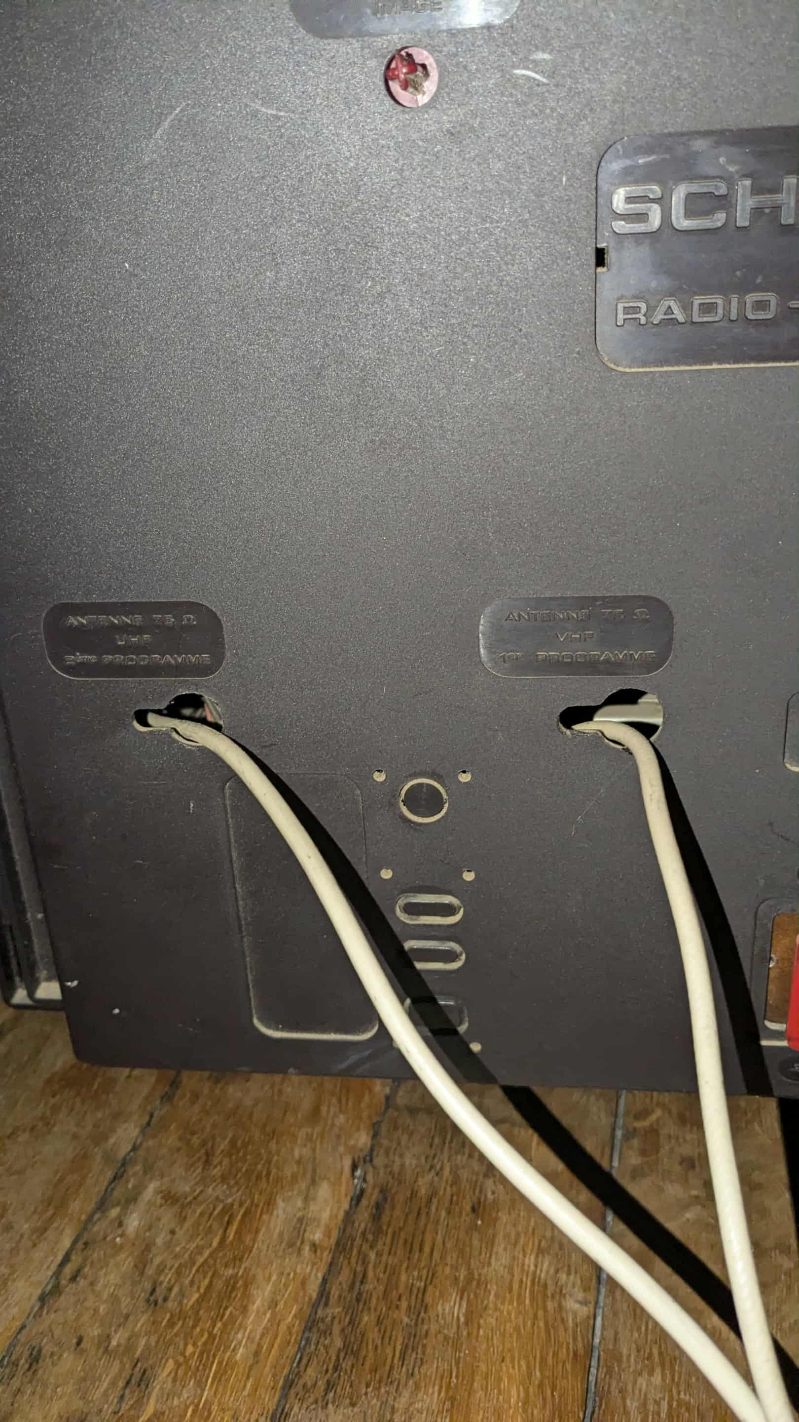

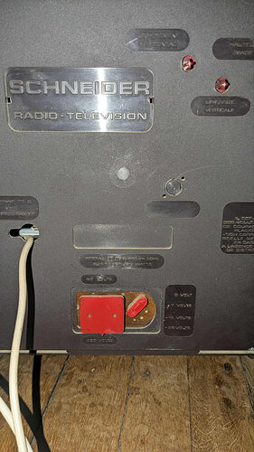

Je vous partage les photos de derrière et je me demande si c’est possible d’y brancher mon magnetoscope dessus en utilisant ce modulateur ?
C’est bien un Monyl 2833 de 1967 donc un téléviseur noir et blanc. Pour le modulateur externe , je ne sais pas trop à cause des normes mais ce sera plus simple à convertir car il n’ y a pas la couleur; il faudrait effectivement vérifier si le « vieux magnétoscope » à un modulateur UHF. Le sélecteur des tensions semble sur « 0 » Volts. Un téléviseur d’une soixantaine d’années demande certainement une révision.
« Monyl » est un nom étrange et je n’ai rien trouvé à part une vague allusion à du plastique.

Le modulateur que vous indiquez sur Amazon ne convient pas car n’offrant pas la Norme L (France) nécessaire.
Le Modulateur Terra MT-47 remplit ces conditions, voir ce sujet :
Le Modulateur Engel MV-7127 est identique au Terra et convient aussi. lire ici :

Il faut un modulateur en norme L
"Modulateur SECAM " ou "Modulateur PAL " ça ne veut rien dire, ici, car le tv est noir et blanc
Les varicaps du tv sont accordés sur les canaux UHF de l’ émetteur en norme L, il y a longtemps. Rester sur la chaine préréglée, et accorder le modulateur sur le canal UHF où se trouvait l’ émetteur, avant d’échanger de standard

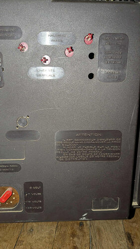

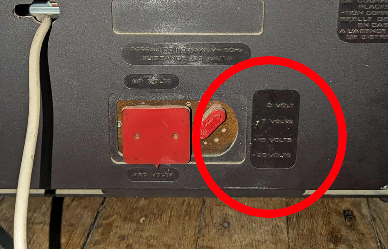

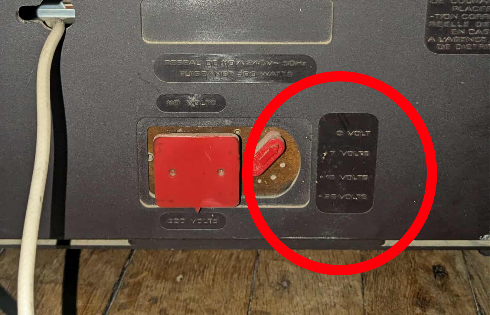

Par contre par curiosité pourriez-vous m’expliquer à quoi sert cette section ?
Bonsoir
c’est assez explcite : le sélecteur porte/fusible est en position 220 V , le cavalier de droite permet d’ajuster la tension à
  • 220 + O volts = 220 V
  • 220 + 7 volts = 227 V
  • 220 + 15 volts = 235 V
  • 220 + 25 volts = 245 V
étant donné la tension secteur de nos jours, tu as intérêt à le mettre sur + 25 volts
Peux tu nous faire une ou des photos du chassis ? merci
le pavé rectangulaire ne fait la sélection que sur 110 ou 220 Volts
le sélecteur d’à côté permet de faire un ajustement de ce qui est sélectionné par le pavé principal
soit sur votre exemple : 220 + 0 volt , soit 220
si vous mettez le cavalier sur 7 , vous réglez sur une tension secteur plus élevée , 220+ 7 = 227 volts , donc plus adaptée à à la tension secteur en vigueur actuellement qui est 230Volts .
c’ était plutôt destiné à usage des secteurs de l’ époque dont la tension , suivant la situation du logement pouvait être plus élevée que 110 Volts
