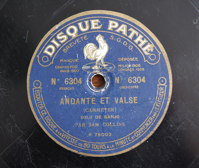

par ce que ce phono devait avoir une tete de remplacement pour lire les disques saphir
1 a 2 euros pièce
garder les disques avec le phono et vendre le lot est un meilleure idée

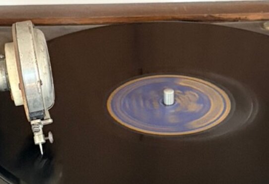

sur la photo imparfaite on reconnait facilement l’étiquette bleue des disques à saphir Pathé
et à gauche une tête pour disque à aiguille.
Ou alors la tête est à 2 positions, une pour les disques à aiguille (comme sur la photo) et une autre pour les disques à saphir comme sur la première photo de ce sujet :

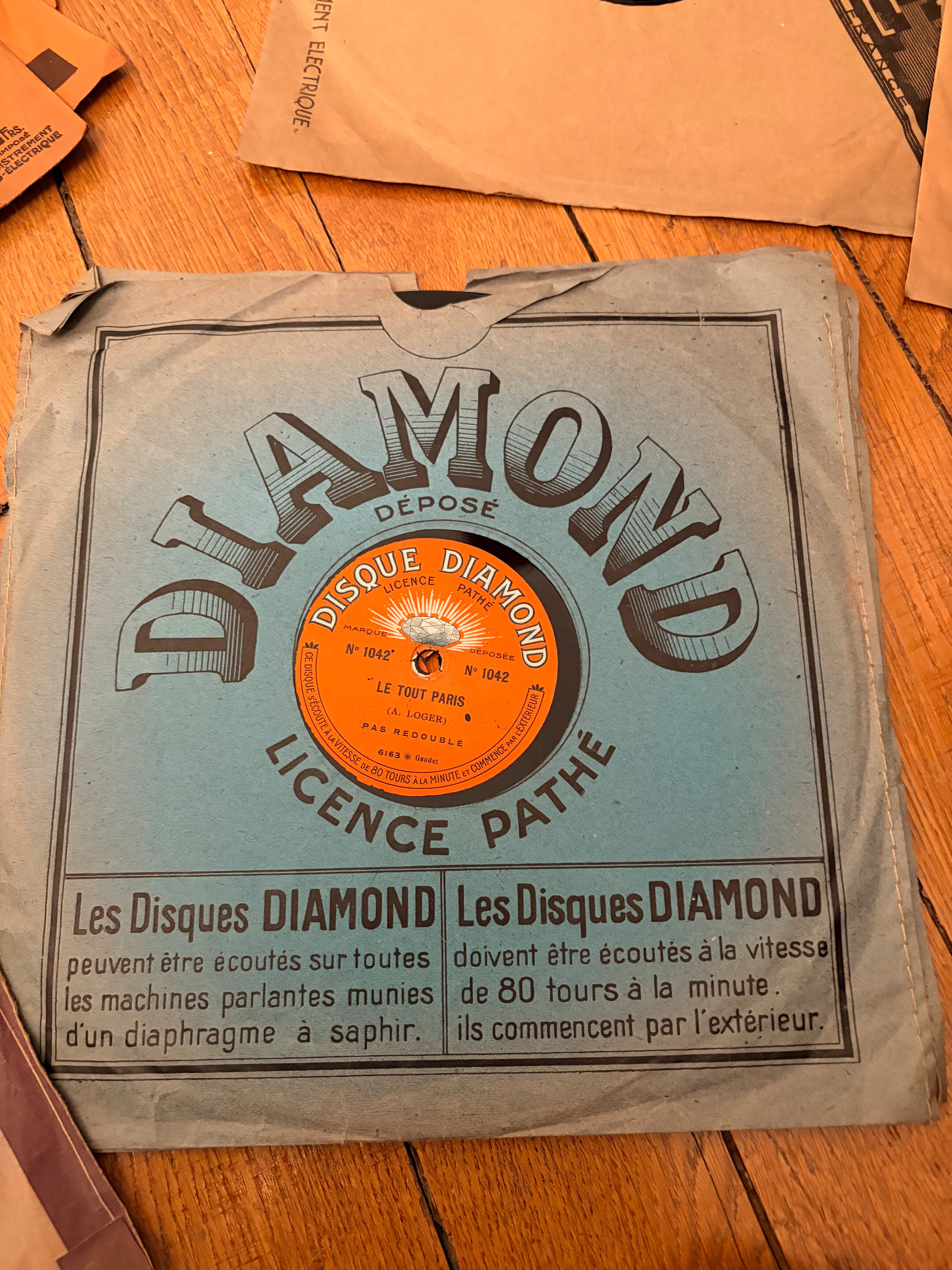

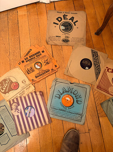

Jamais je n’aurais pensé que le vieux gramophone de ma belle famille abritait des disques qui ne devaient pas être lu par ledit gramophone !
Du coup, je ne sais même pas si je possède les bons disques ??
Je vous joins quelques photos faites ce soir.
Merci d’avance

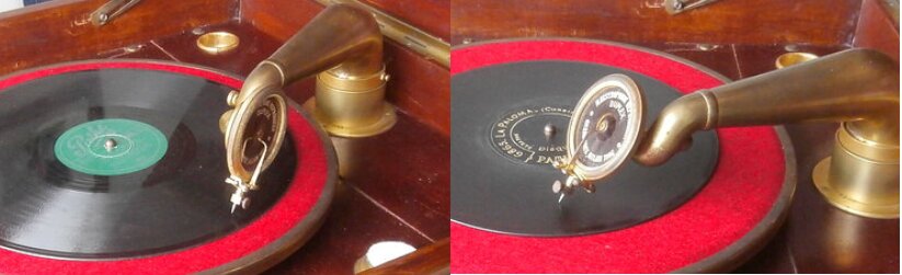

certains phonos ont un montage de tete orientable
a gauche disques a gravure laterale a aiguille
a droite disques a gravure verticale a saphir
La pointe est la même ? Seule l’inclinaison change ?
Non la pointe n’est pas la même !
Il faut une aiguille pour les disques à aiguille et un saphir à boule pour les disques à saphir.
Sur vos photos il y a les 2 sortes de disques.
Je suppose qu’il y a un moyen simple de savoir lequel se lit avec une pointe et lequel avec un saphir ?
Je voudrais tout de même écouter ce tourne disques en mettant le bon disque et la tête au bon endroit grâce à vous :folded_hands:
Sur vos photos de disques :
Broadcast, Parnasse, Eclipse, Columbia, Cristal : aiguilles (tous les disques de ces marques sont à aiguille)
Pathé, Idéal, Diamond, Perfectaphone : saphir
Pathé, Idéal et Perfectaphone ont aussi fait des disques à aiguille.

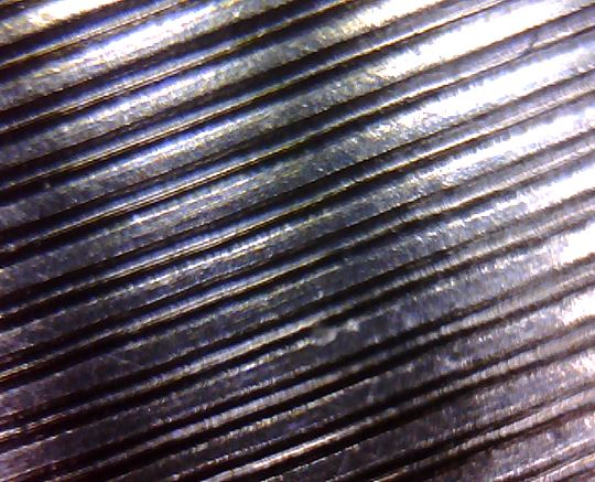

Voici agrandis les 2 sortes de sillons :
Disque à aiguille :
Disque à saphir :
Les disques à aiguille ont été fabriqués, en France, entre environ 1895 et 1955, ceux à saphir de 1905 à environ 1932.
emprunte a TSF36
l’aiguille est a remplacer a chaque disque (disque 78 T/min)
le saphir ne se remplace pas (disque pathe 80 a 100 T/min)
Il me semble que la tête peut être positionnée pour la lecture des disques saphir en dévissant la vis de raccord à la partie droite du bras mais attention à ne pas forcer car très souvent il y a des pièces de raccord en zamac.
Merci pour toutes ces explications. j’ai fait le tri ce matin : 28 disques Saphir et 11 à aiguilles. si ça intéresse quelqu’un ?
