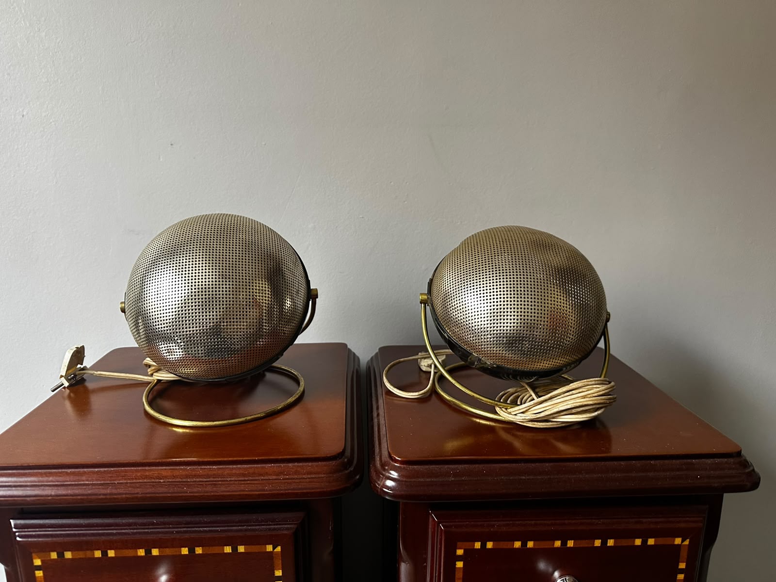

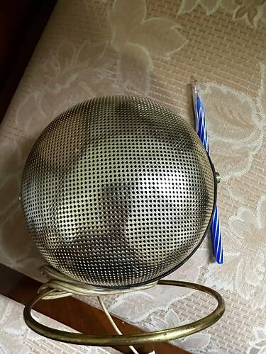

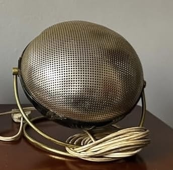

Je cherche à identifier une paire de haut-parleurs Philips que je viens d’acquérir au Brésil. D’après la vendeuse, ils dateraient des années 1950, mais je n’ai trouvé aucune référence correspondante, ni sur Radiomuseum ni ailleurs.
Description :
  • Corps sphérique d’environ aprox 16 cm de diamètre.
  • La moitié arrière est une coque noire (bakélite ou Philite ?) avec le logo Philips (écusson avec étoiles et ondes) moulé en relief. Le câble sort par un trou au centre de cette coque.
  • La moitié avant est une grille en métal perforé doré, à trous fins et réguliers.
  • La sphère pivote sur deux axes en laiton fixés à un étrier en tube de laiton, qui repose sur une base en anneau, également en laiton.
  • Câble long et fin à deux conducteurs, terminé par une fiche couleur crème à deux broches.
  • Un seul haut-parleur par sphère, apparemment orienté vers la grille.
J’ai déjà écarté les modèles allemands KD1007, KD1020/1021/1022, AF7310 et VE1664, qui ne correspondent pas.
Quelqu’un reconnaît-il ce modèle ? Toute information serait la bienvenue : référence, année, pays de fabrication, appareil avec lequel il était utilisé ou référence dans un catalogue d’époque.
Photos jointes. Merci d’avance pour votre aide !
Frederico (Brasília, Brésil)

Avez-vous repéré une étiquette avec un numéro de modèle (souvent du type 22RH… ou EG…) à l’arrière ou sous le socle pour confirmer définitivement le modèle exact ?
Non, malheureusement. Il n’y a aucune étiquette visible à l’extérieur, et la vendeuse ne peut pas les ouvrir.

Peut-être en lien avec le gamme Philips LBB .
bossé 18 ans en SAV Philips, jamais vu…
il y aurait du philips specifique amerique du sud ??
Y ‘a eu un sujet sur la boule PHILIPS LBH 030 4/00. mais c’est du Public adress.
Années 50 j ‘en doute . Ca ressemble à du Grundig: y eut -il des liens ?

Oui elles ressemblent à des Grundig. Mais il y a bien le logo Philips sur le dos. :hugs:
Vu des identiques sur un site de vente étranger. Estimées années 50.

J’ai regardé la Dux DX041 et la Philips LBH 030 4/00, mais mes exemplaires sont assez différents : la sphère est un peu aplatie, l’arrière est une coque noire (bakélite ?) avec le logo Philips moulé en relief, l’avant est une grille dorée en métal perforé, et la sphère pivote dans un étrier en laiton sur une base en anneau.
Je voulais les identifier correctement avant de les acheter, mais je les ai trouvés tellement originaux que je me suis dit que cela valait la peine d’investir une centaine d’euros pour le plaisir du mystère.
Mon projet est une restauration qui garde l’aspect extérieur strictement d’origine. Si les haut-parleurs d’origine ne fonctionnent plus, j’aimerais les remplacer par des haut-parleurs modernes, sans modifier le boîtier et en conservant les pièces d’origine. Qu’en pensez-vous ? Vos conseils sont les bienvenus.
Dès que je les aurai en main, je les ouvrirai et je partagerai plus de détails et de photos, notamment les éventuels numéros sur le haut-parleur.
