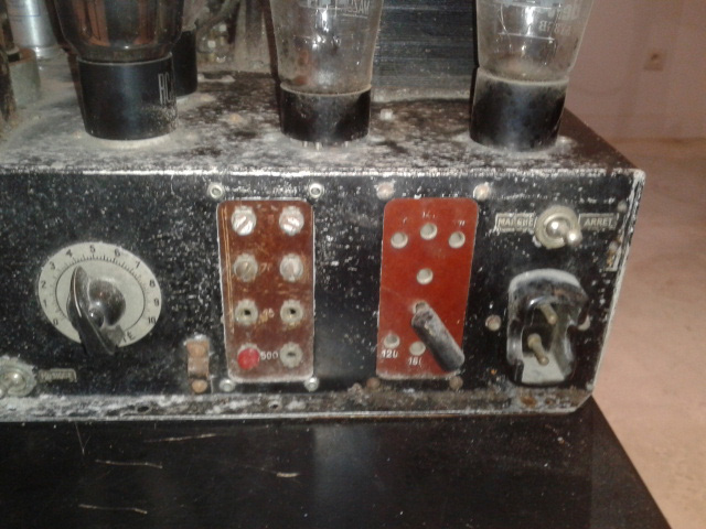

Identification matériel à lampe cinéma

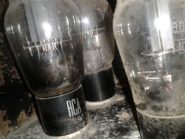

Apparemment Ampli 25 W ou 50 W des annees 35 genre Thomson Houston
Le cinema a du fermer dans les annees 50
A la louche c’est des 6L6 metal de surplus US donc changees apres la liberation
Christian
ça vaut le coup de récupérer ?
Sur la photo avec le HP c’est des espèces de vumètres ?

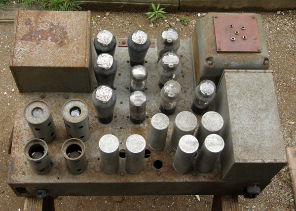

bonjour a tous

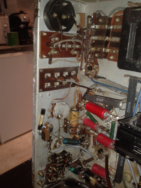

l’ampli est bien un Thomson-Houston d’avant guerre avec les lampes suivantes 6F5 6C5 6F6 2x 6L6 et 2 x5Y3 puissance 25w
A+
Bernard
Tu as un lien vers une doc photo ?
Merci
A+
philippe
j’avais eu, il a un certain temps, un engin de ce genre et du même constructeur …Dison, son “frère cadet” , moins puissant, avec des 6V6 au lieu de 6L6 !
Ce genre de truc est quasi increvable (si les transfo d’alim et de sortie ne sont pas coupés !) et ça se dépanner comme un banal poste de radio (changement systématique des condos chimiques, et des “papiers goudron” …Puis remise en route , avec un HP , puis vérifications des tensions HT et de polar , des valeurs de résistances ayant pu changer , du fonctionnement ! )
Ca repart généralement sans trop de problème …Par contre c’est pas de la hifi ! (disons que, au niveau fidélité et bande passante, c’est a peine mieux qu’un téléphone …)

ces amplis compagnie française Thomson Houston ont été probablement fabriqués dans le 15 ème à Paris à un jet de pierre de la rue de Vouillé , il me semble me rappeler que le déphasage pour le push était avec un transfo

Il y a bien eu une versions avec 6V6 dephasage avec 1x 6C5 modele AM 10 une version aussi de 10 w avec une seule 6L6( utilsée dans toute leur gamme d’amplis) je possède 8 appareils dans ma collection
(je recherche la version AM 100 avec 6x 6L6 )

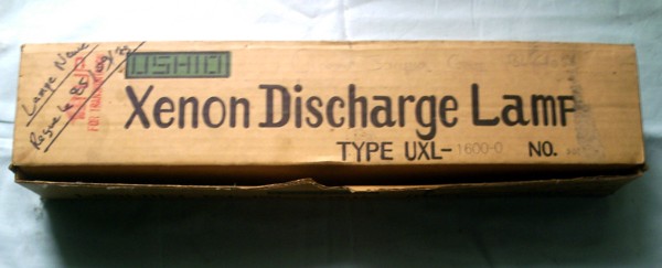

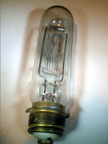

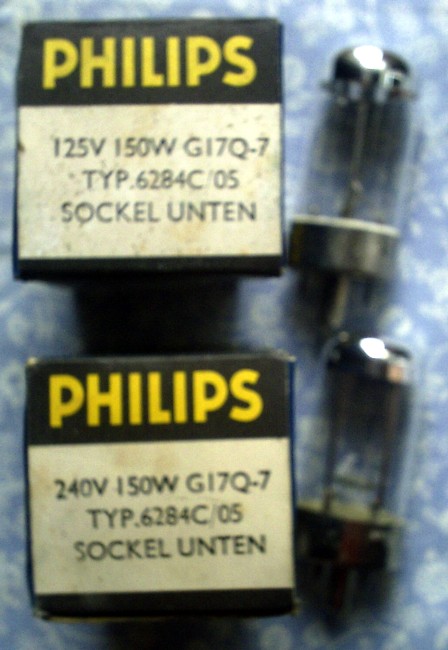

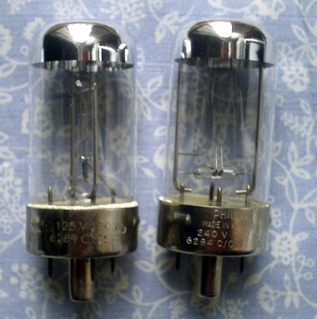

au juste, est ce que vous collectionnez les lampes de projection, notamment à incandescence !
lampe%20projecteur%2016%20mm

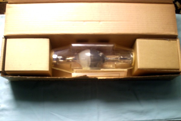

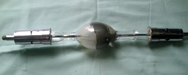

Ou a décharge au xénon
lampe%20xenon%20cinema%20boite%20red
lampe%20xenon%20cinema%20avec%20protecteur%20red
lampe%20xenon%20cin%C3%A9ma%20ZXL1600%20nue%20red
(Je collectionne tout types de lampes d’éclairages, mêmes mauvaises , notamment lorsqu’elle ont des application spéciales, ou des jolies formes …)

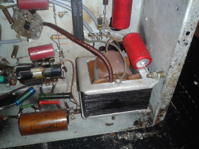

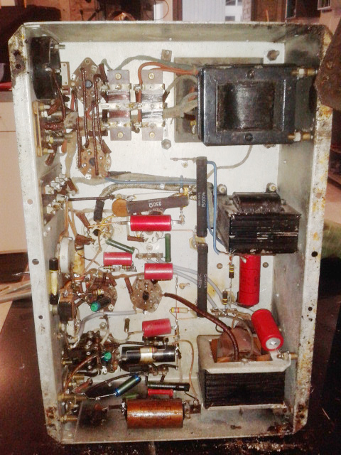

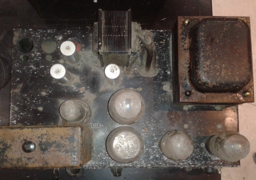

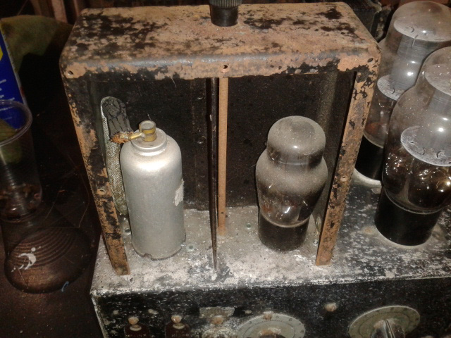

Quelques précisions:
ampli1dessusbiais3biais1biais2
Suite:
face%20avant2
under2face%20avant1
