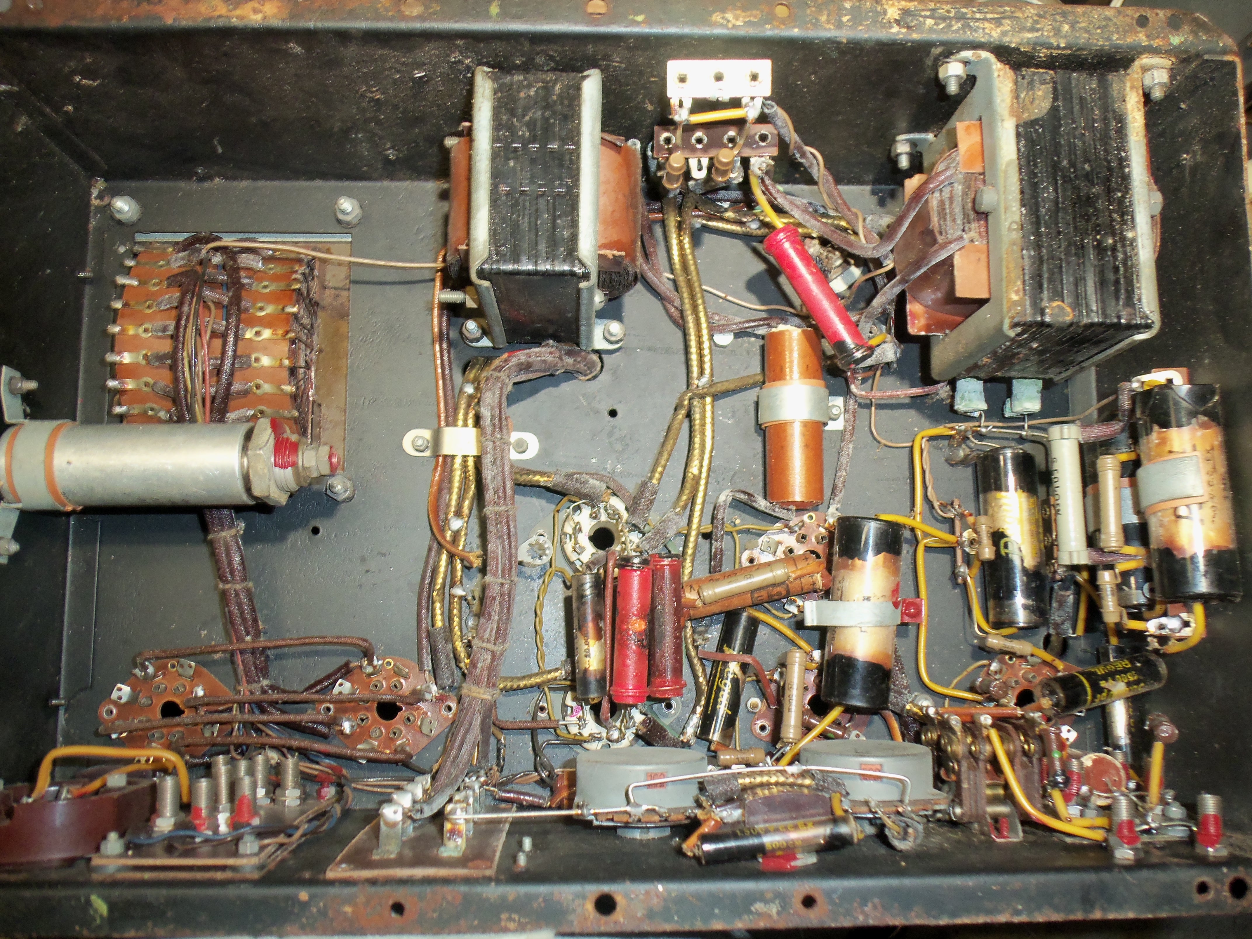

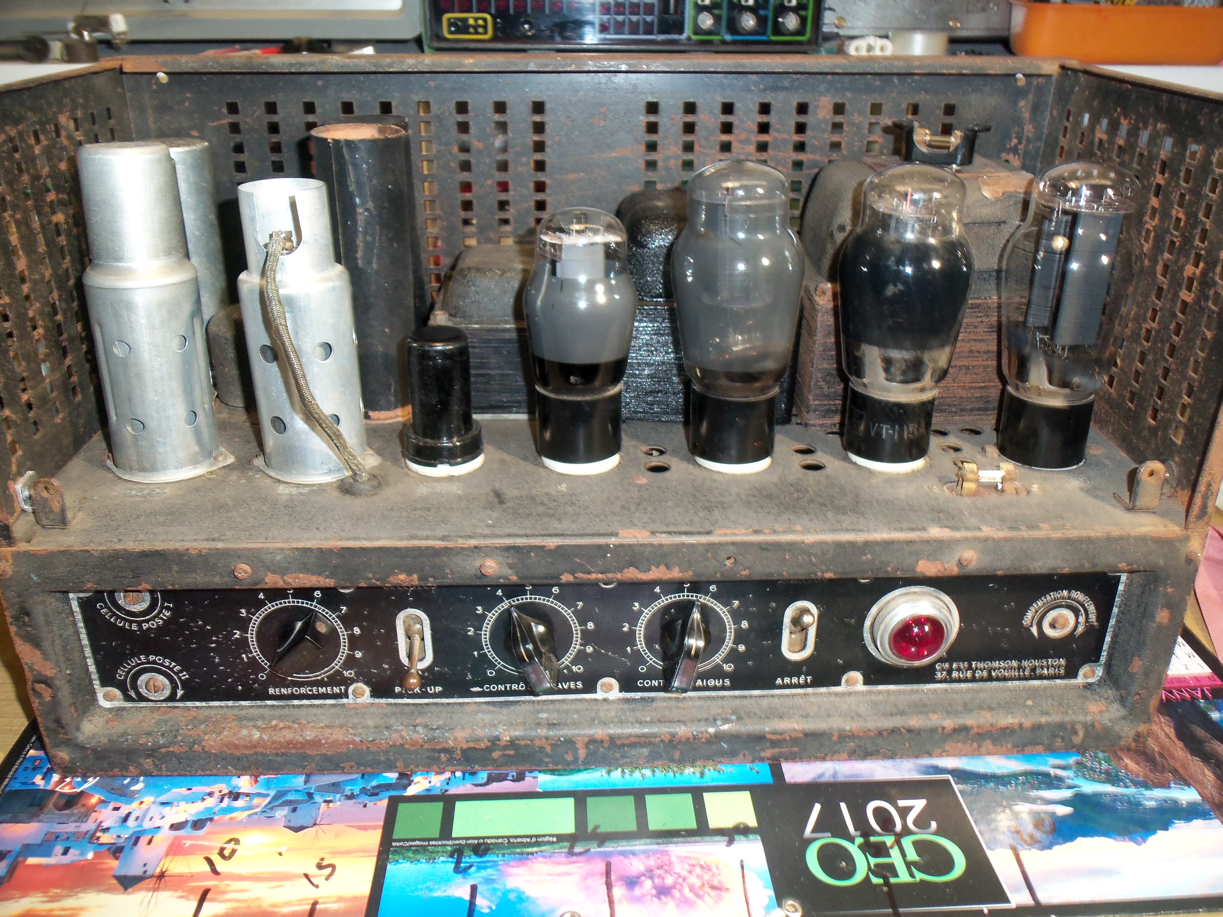

Identification matériel à lampe cinéma
Je suis étonné par le nombre de transfo, 5 en tout ?
A+
Philippe

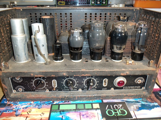

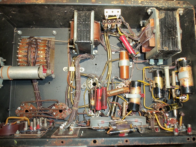

bonjour a tous
cet ampli a ete modifier et le cablage est different a celui que je suis entrain de restaurer il y a l’air d’avoir deux selfs de filtrage dont une qui est sous le transfo de sortie; devrait etre fixée sur la face arriere a coté du transfo dephaseur.Deux petites selfs plates sur les sorties chauffage inexistantes sur le mien; resistances de puissance rajoutées sous le chassis
une photo pour mieux voir les differences (quand je recupère mon appareil)
A+
Bernard

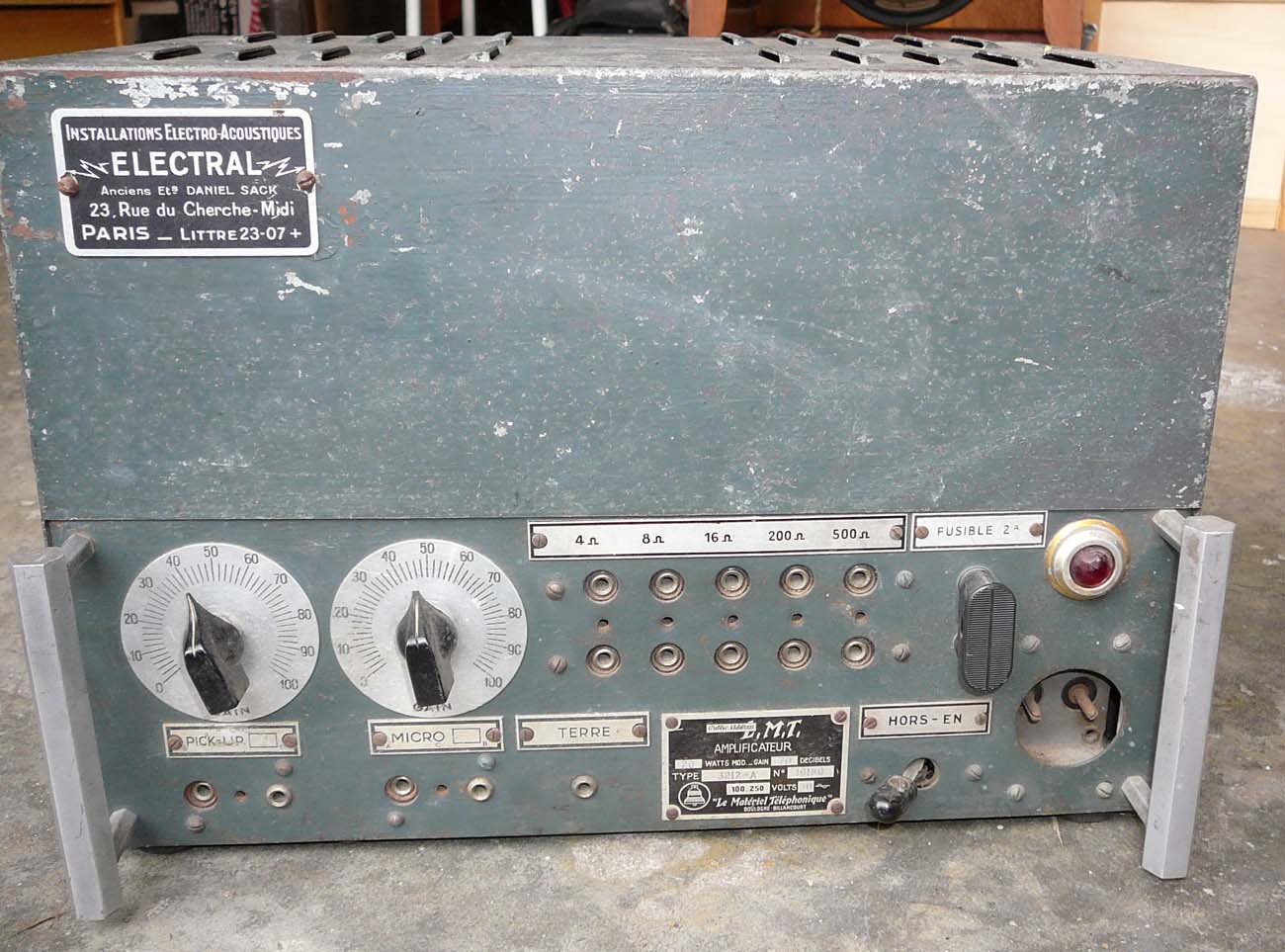

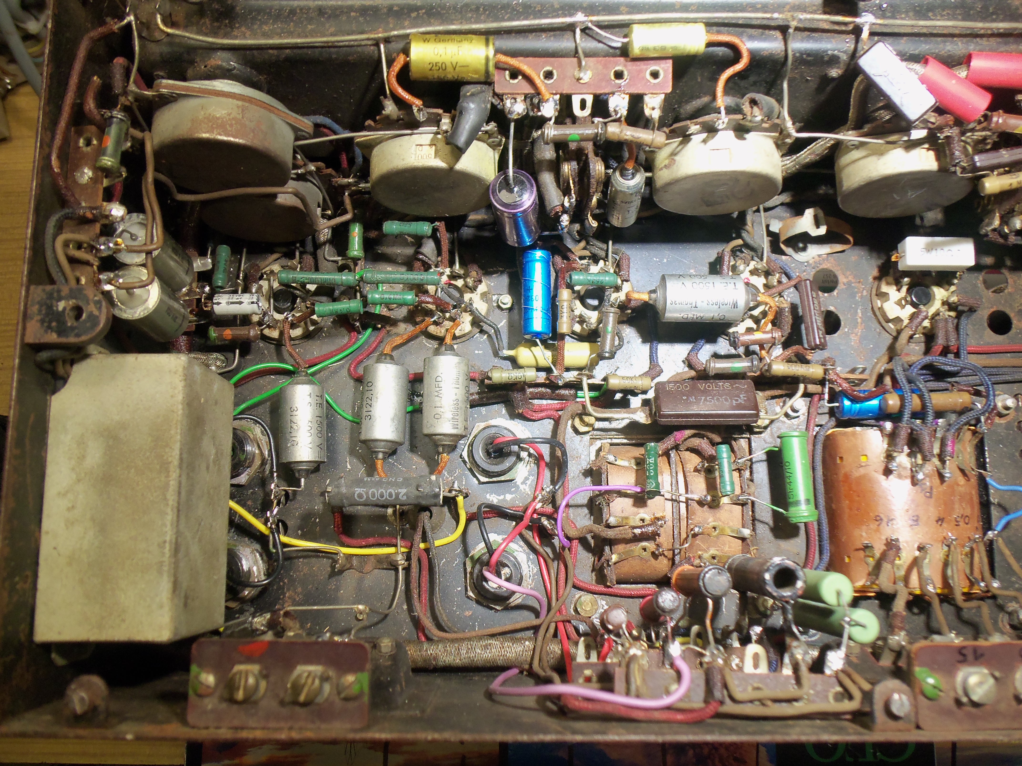

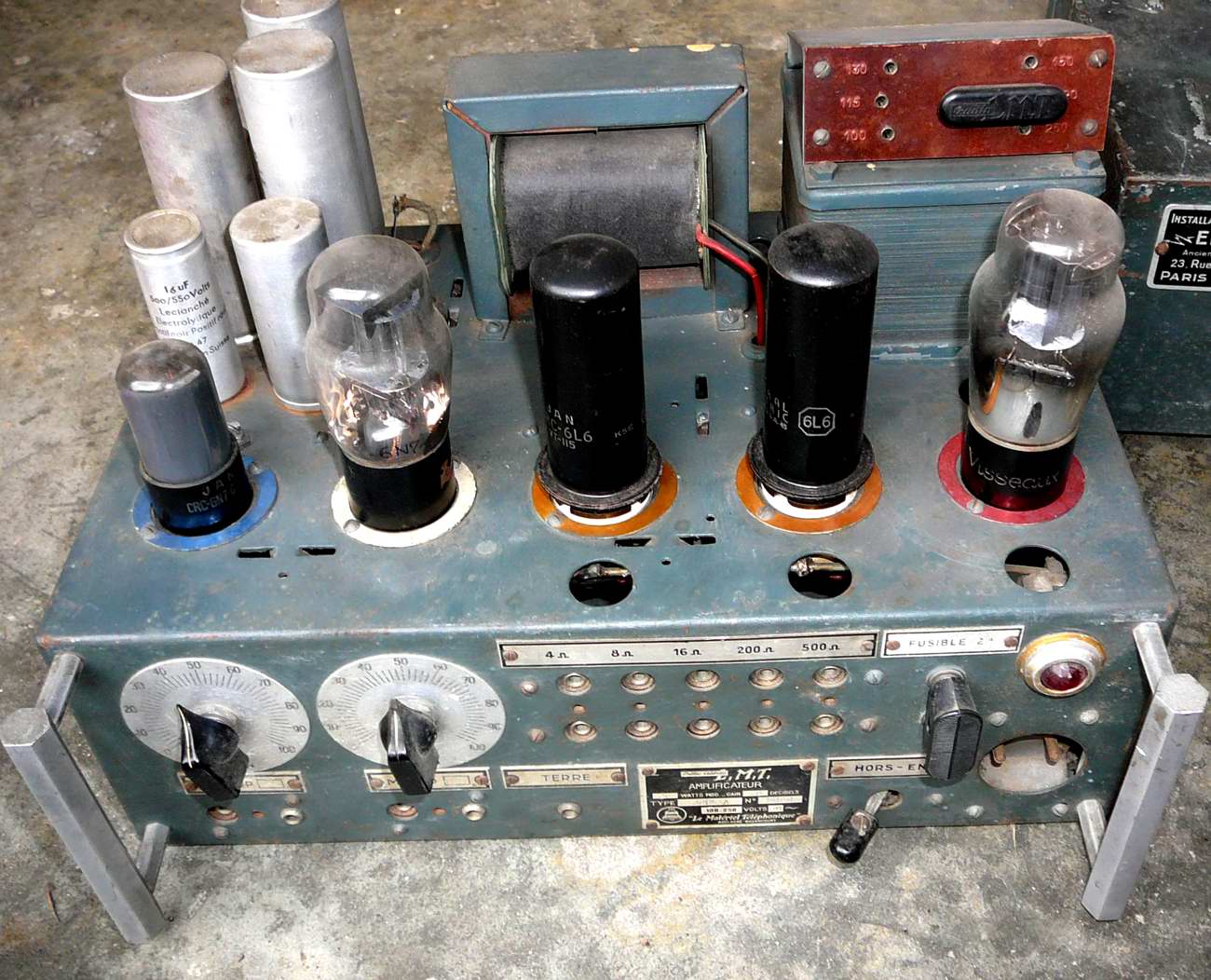

J’ai un ampli LMT qui est du même tabac (PP de 6L6).
Il fonctionne
Olivier
bonjour
Non je ne possede pas de docs sur ces amplis Thomson ( rien sur la toile) mais des relevées personnelles du schema et essais quand il sont remis en forme
Je possede aussi le LMT qui est donné pour 20 w
ci joint la photo du 20w avant restauration
cordialement

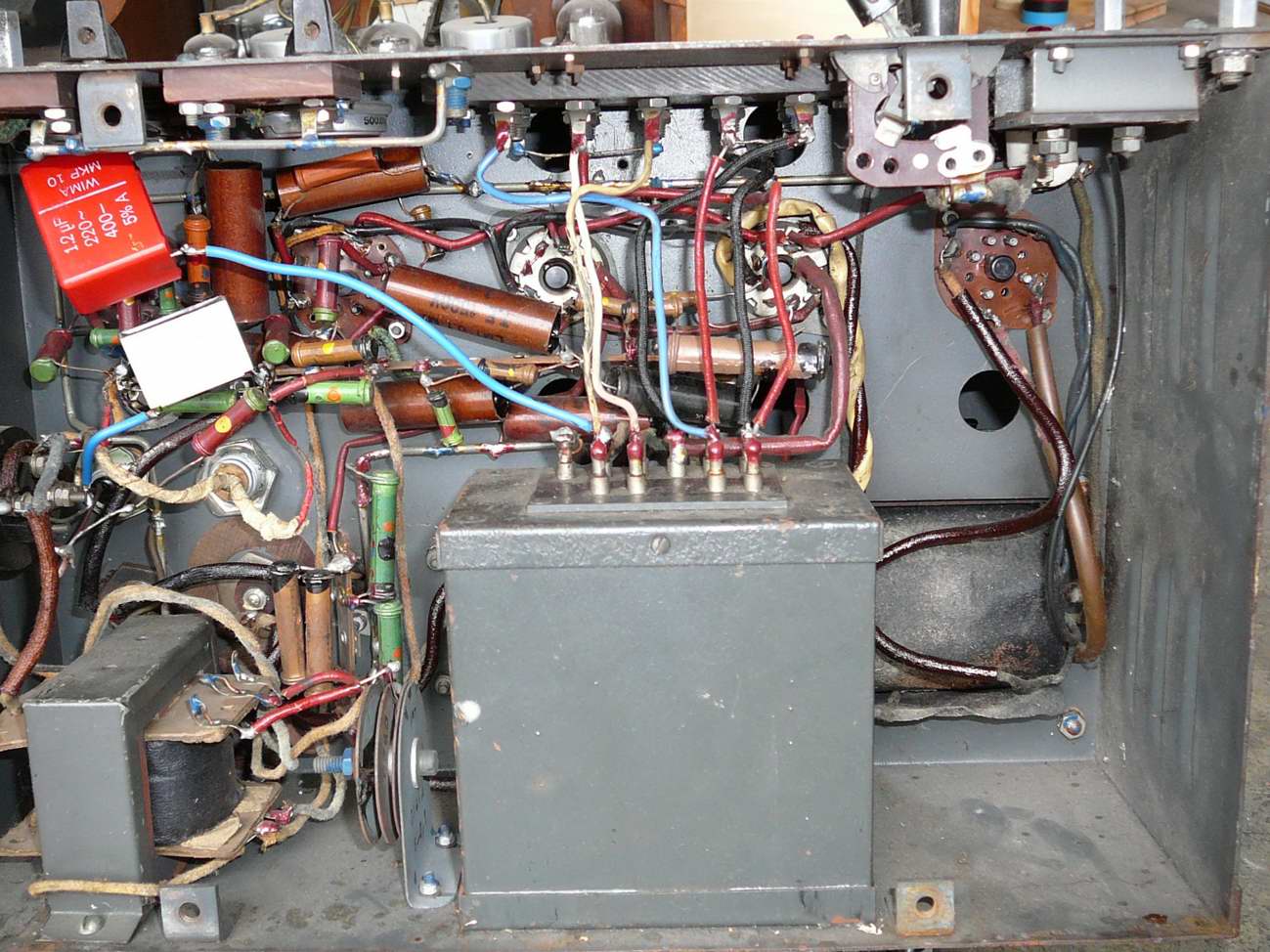

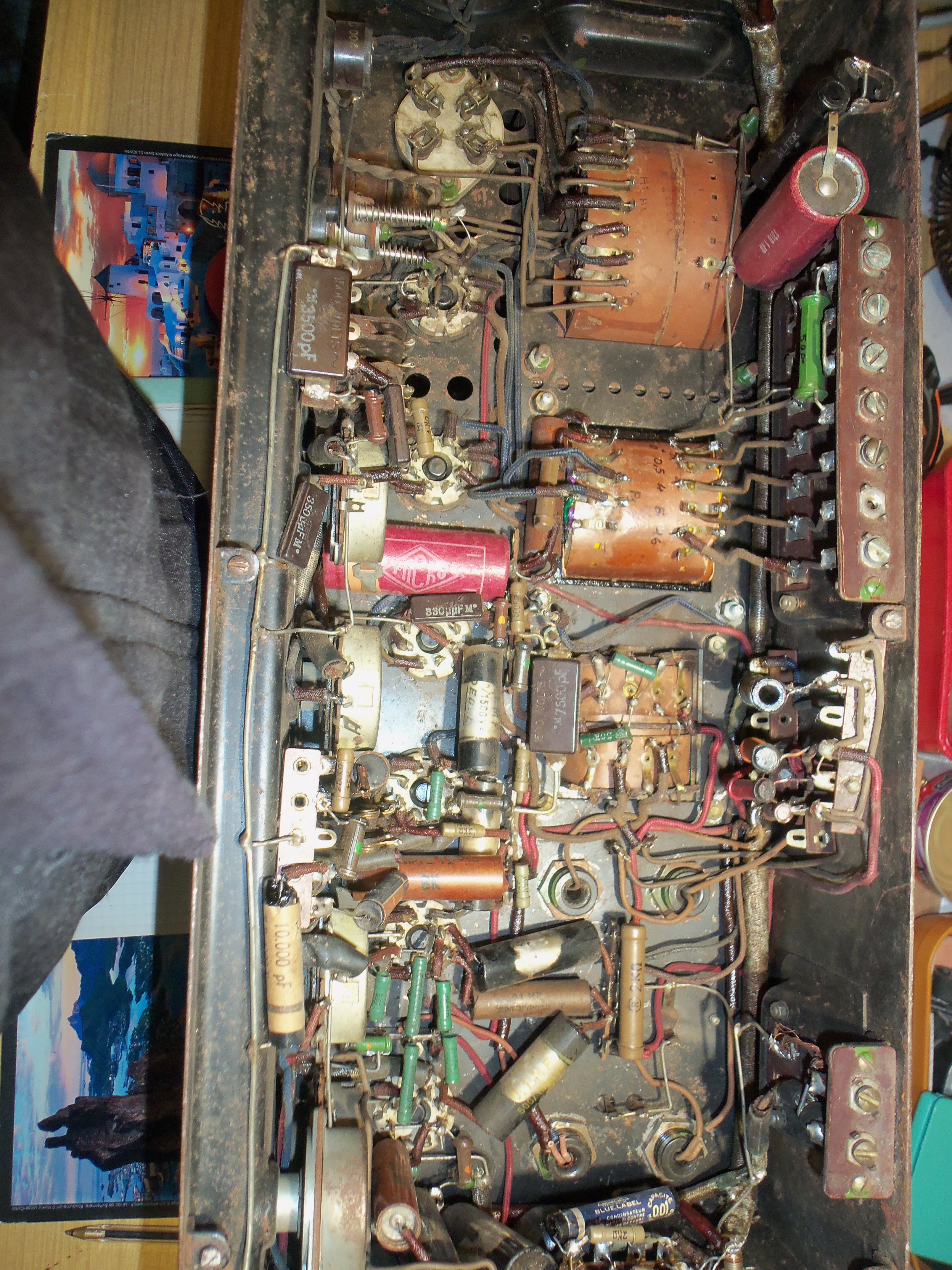

re bonjour
Ci joint les photos d’un autre Thomson
l’AM 253 cinema restauré (hors chassis)
la suite avant-après
Merci pour ces photos trés interessantes :slight_smile:
