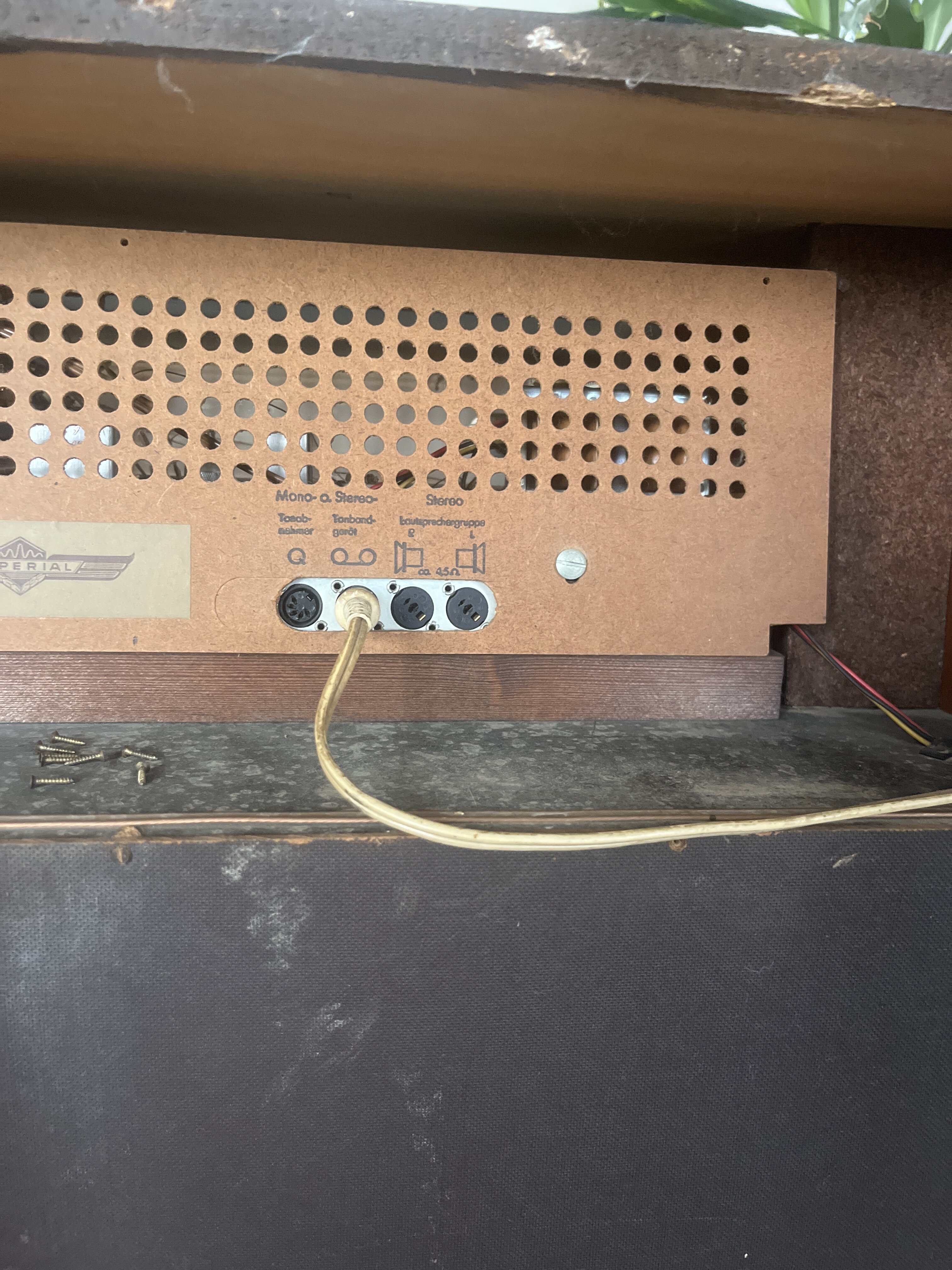

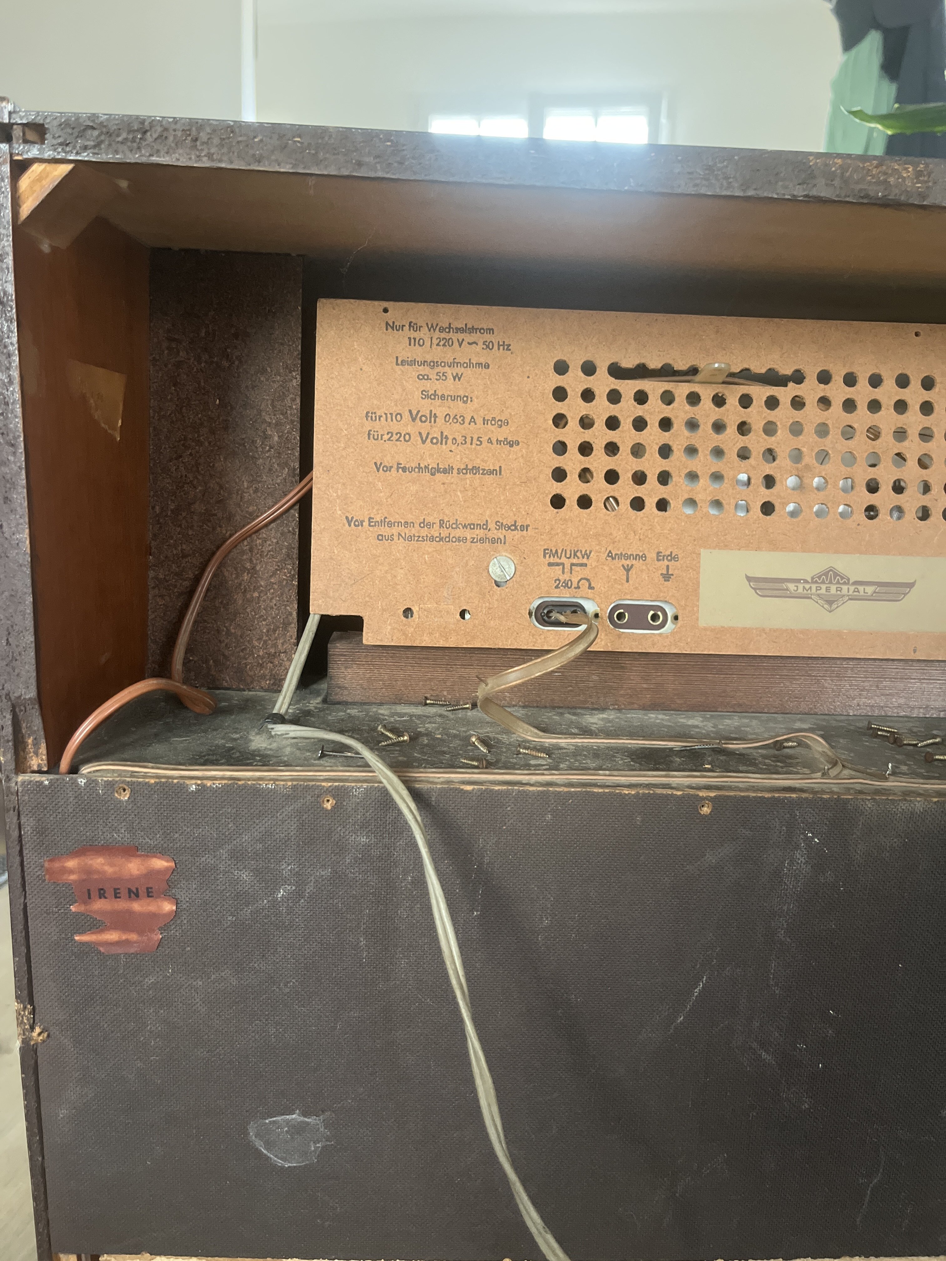

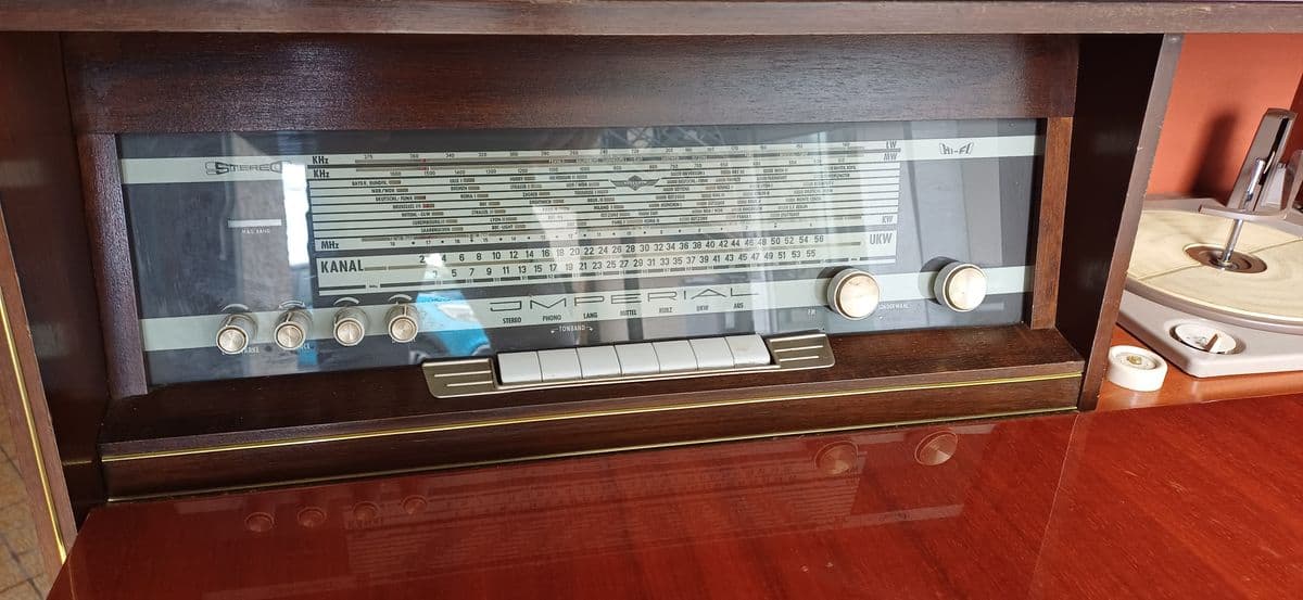

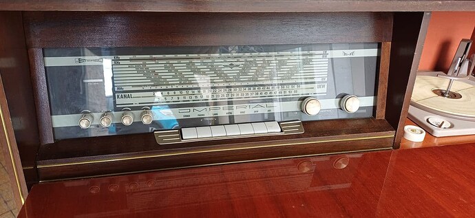

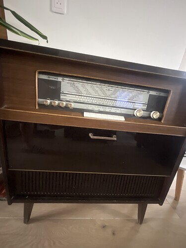

Bonjour a tous
J’ai fait la récente acquisition d’un vieux meuble radio impérial tourne disque
J’ai quelques questions tout d’abord je ne connais pas son modèle mais pour le remettre a l état de fonction il me manque l’antenne et une aiguille ou saphir pour le tourne disque si vous avez des liens qui peuvent m’être utile
J’ai étais émerveiller par la complexité des systèmes qui pour moi s’apparente a de l’orfèvrerie
Ainsi je met quelques photos pour vous aider en dessous
Je n’ai pas pu trouver le modèle exact, mais le châssis radio vient de chez Kuba/Imperial type 864 stéréo, la platine disque est une Elac 160 (facile à réviser mais pas évident de retrouver une aiguille pas trop chère).
La radio se restaure facilement, éviter de la mettre sous tension sans une vérification préalable, un composant interne défectueux peut engendrer des dégâts plus ou moins importants.
Edit : suis allé un peu trop vite, c’est bien une 160 mais pas Miracord . Et ce n’est pas le châssis 864 (8 touches) mais 664 (7 touches)
l’antenne FM semble etre dans le meuble
l’antenne AM est un simple bout de fil de 3 ou 4 metres a brancher dans la prise correpondante
la platine est une elac 160
https://www.radiomuseum.org/r/elac_160.html

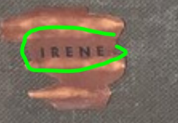

c’est un imperial allemand
une curieuse marque irene a l’arriere ???

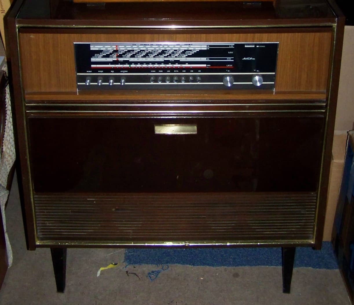

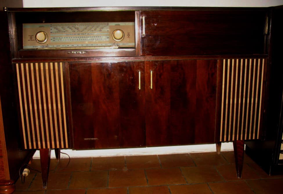

k’ ai celui ci , avec 5 lampes et 10 transistors
Irene , c’est un meuble " LEINETAL " avec chassis " Imperial 666, 669 , ou 769 ! !
https://www.radiomuseum.org/r/leinetal_irene.html
il faut regarder sur le carton de dos la réf du chassis, ou enlever le carton voir s’ il y a une plaquette rivée au dos du chassis avec sa réf
sinon avec la liste des lampes on saura déterminer la réf du chassis , car ils ont tous les 3 un jeu de lampes différent . :wink:
le mien est un vrai Kuba Imperial , avec chassis 769 , stéreo , et qui monte au canal 69 !
pas tout a fait le meme clavier a touches
bien sur , c’est donc pas un ch 769

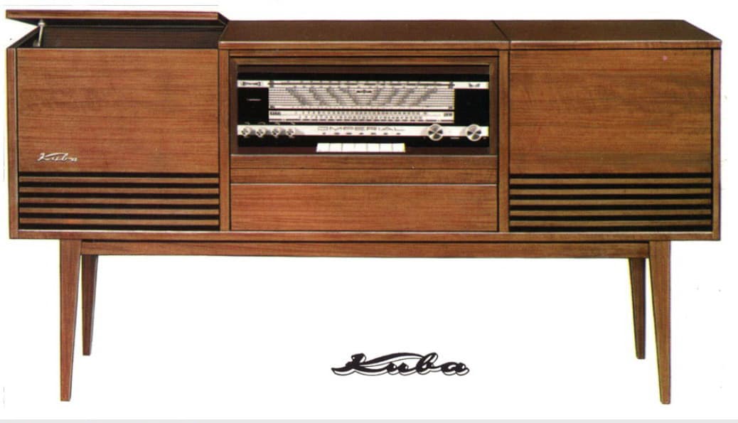

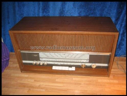

ça semble être un chassis 664 comme ce Kuba
https://www.radiomuseum.org/r/kuba_ascona_1.html
Bsr,
C’est un Impérial modèle Irene type ??? (voir photo)
Vous en avez un ici: Meuble-radio tourne disque Imperial - Photo, audio & vidéo
irene

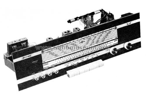

voila le chassis 664 , et il y a les plans !
https://www.radiomuseum.org/r/imperial_rundfunk_chassis_fm_stereo_j_664.html
il est FM Stéréo en plus . :smiley:
il est aussi chez electrotanya
telechargeable en une fois
Ce chassis a aussi été décliné en ampli tuner ( donc sans Hps ) et en poste complet avec 2 HPs intégrés
on a tout pour faire la fiche , manque juste le N° de type illisible
