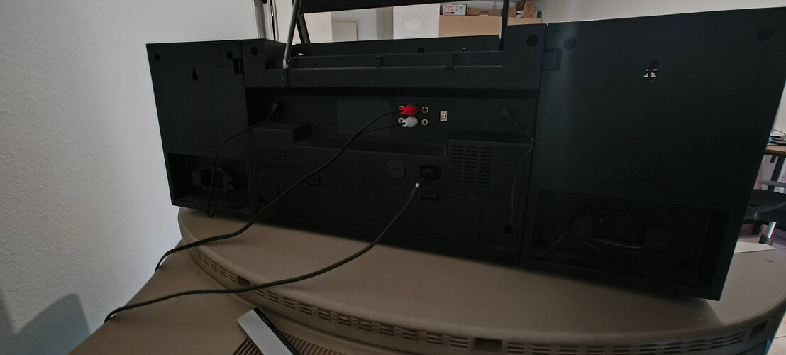

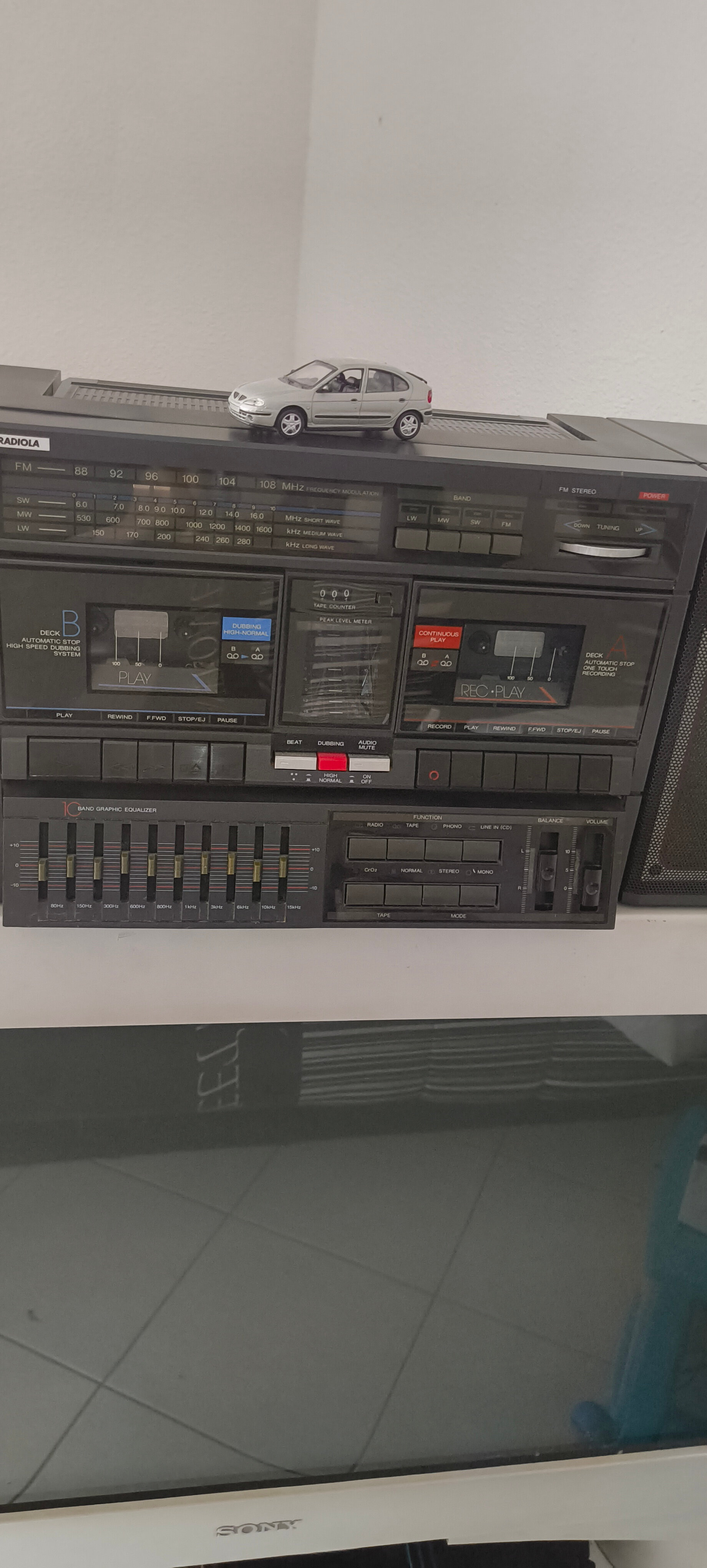

J’ai récupéré chez mes parents ce radiocassette de la marque Radiola, bien évidemment les 2 lecteurs ont des problèmes, le premier lit les cassettes bien trop vite alors que l’accélération est pas activée, et l’autre ça ne tourne pas
Avant de tout démonter je voulais trouver une documentation sauf que l’étiquette à l’arrière de l’appareil n’est plus parmis nous.
Et impossible de trouver des infos sur internet sur cette Radiola, j’ai trouvé ce modèle sous d’autres marques mais pas en radiola

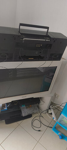

Il faudrait poster des photos correctement cadrées de tout l’appareil, cela aiderait à l’identification.
Effectivement un badge « Radiola » de récupération collé sur un appareil quelconque dont on a enlevé l’étiquette signalétique est une option possible
J’ai essayé mais je n’ai rien trouvé vu que je n’ai rien d’autre que la marque Radiola malheureusement, pas de numéro de modèle
D’accord je referai des photos ce soir

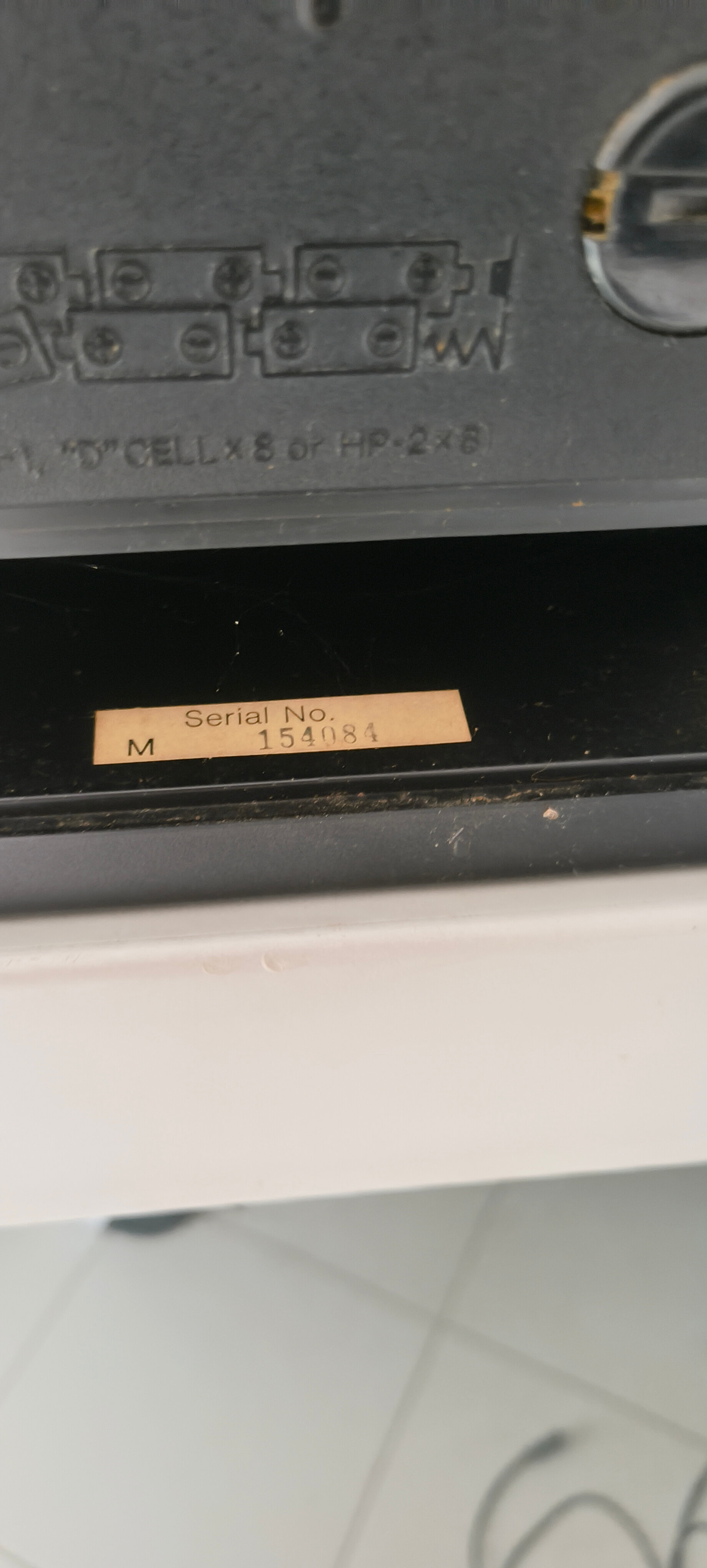

S’il est piles/secteur, voir dans le compartiment piles s’il n’y a pas une étiquette
J’ai juste une étiquette de numéro de série mais sans le modèle ça ne sert pas a grand chose
avec une photo de bonne qualite de l’ensemble de l’appareil on pourrait essayer une recherche d’image sur le net
Il y avait assez souvent un marquage sur la face avant de la poignée.
ça ne semble pas être une référence Philips/Radiola :thinking:
mets ton smartphone en position horizontale et cadre l’appareil en entier au plus près et au plus net :wink:

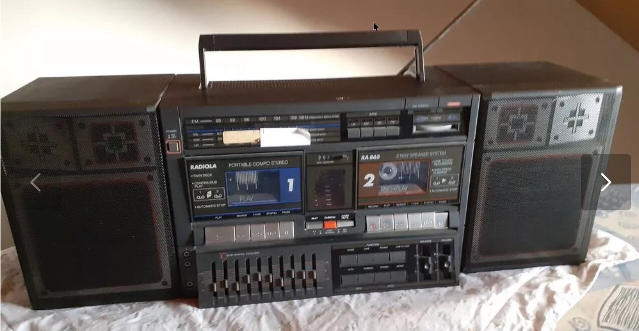

RA865
4 « J'aime »
modele pas tres connu
tu as trouve cela ou ?
C’est du rebadgé, Philips ne devait déjà plus fabriquer grand chose en audio.
Recherche par image : Achetez mini chaîne hi-fi occasion, annonce vente à Porcaro (56) WB170966789
Celui de @Meganou doit être la première version, finie à la hâte, avec juste un logo Radiola collé sur le boitier.
Celui découvert par Bruno est déjà plus abouti dans sa finition, avec une face avant « imprimée » avec la marque Radiola et son type.
pas contre totalement inconnu dans le doc et sur le net
S’il a été également vendu sous la marque « UNIVERSUM », on peut dire que ce n’était vraisemblablement pas du haut de gamme.

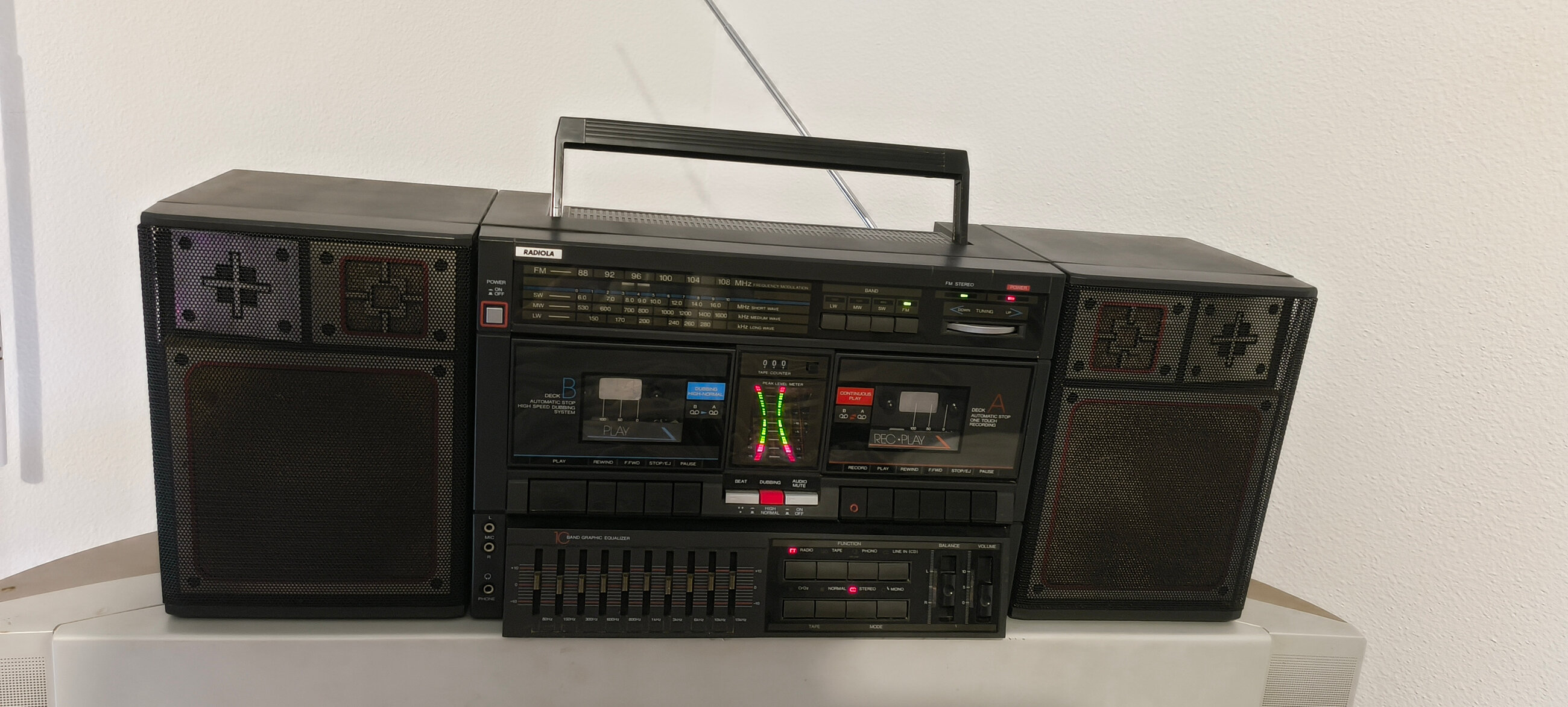

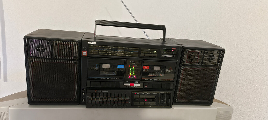

Bon je met quand même d’autres photos même si ça semble être un RA865
Je n’ai pas d’information sur la poignée
