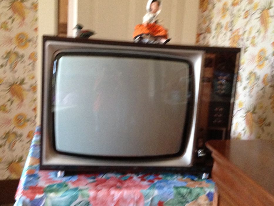

chez ma belle-grandmere se trouve une tele couleur dont je me demande si elle est interessante pour les collectionneurs. Je dirais qu’elle date de fin '70, debut '80.
Les photos sont malheureusement assez flous. Ils ont ete pris par mes fils. Pendant qu’en rendait visite a la vielle dame ils parcouraient la maison en jouant avec un iPhone. Ce n’est que quelques jours et beaucoup de kilometres plus tard en regardant les photos que j’en ai eu connaissance, donc pas de renseignements supplementaires pour l’instant.

Cette télé semble être une Philips.
A-t-elle une prise péritel ? une télécommande ?
Elle semble en bon état, est-elle fonctionnelle ?

Comme je n’ai pas pu voir la tele moi-meme, je n’ai pas d’autres infos pour l’instant. Je sais qu’elle se trouve dans une piece ou elle doit etre depuis belle lurette, sans etre utilise. Probablement elle n’as pas ete en panne mais plutot remplace par une tele plus moderne.

C’ est un chassis TVC 12, ce modèle a un tuner analogique uniquement L/L’, mais une chroma SECAM/PAL( transmodulation batarde entre SECAM et PAL pour signaux vidéo SECAM, et décodeur PAL, pour vidéo PAL, entrant en CVBS( il a la Péritel).
S’ il marche encore bien autant le conserver.
Je connais son frère jumeau SCHNEIDER ARBOIS, avec tuner analogique multinormes, et circuit chroma identique(12 varicaps, au lieu de huit )
Il me semble bien que ce modèle est d’abord sorti équipé du châssis TVC8. Dans ce cas, il est uniquement Secam, mode RVB en péritel. Comme d’habitude sur ces premiers modèles, contraste et saturation sont non réglables en RVB, donc image sombre avec un adaptateur TNT ou DVD en peritel.
En leur temps, ces téléviseurs étaient d’une assez belle présentation, bien finis, d’une très bonne fiabilité et La télécommande commençait à se démocratiser.
Le châssis TVC8 était équipé des circuits chroma TCA640/650/660 dans sa version SECAM + TBA540 et quartz à 4,43 MHz dans la version SECAM/PAL, comme sur la photo ci-dessous du Radiola 51KM704: marcelstvmuseum.com/radiola% … ant09.html
Ces circuits sont ici en version « QIL » (Quad In Line =DIL avec pattes pliées en quinconce).
La Radiotechnique était à l’époque le seul client important qui demandait ce pliage particulier à cause de son système de soudure à la vague qui s’accommodait mal des pattes alignées au pas de 2,54 mm.

Pour distinguer si c’ est un TVC 8, ou un TVC 12, il faut vérifier s’ il y a 2 entrées UHF/VHF distinctes( orange/vert), dans ce cas, c’est un TVC 8, ou TVC 11.
S’ il n’ y a qu’ une entrée antenne de couleur grise, c’est que le séparateur UHF/VHF est dans l’ étage HF, dans ce cas, c’ est un TVC 12.
Evidemment, seul bémol pour la liaison RVB via péritel: Pas de dosage des couleurs à sa guise. Dans ce cas, paramétrer la sortie analogique de la boite déco, de RGB, en CVBS.
Ca sortira en CVBS PAL, en couleur sur TVC 12.
Pour TVC 8, le CVBS PAL sera noir et blanc sur L/L’ seul, et couleur sur la déclinaison multi.
Si la CVBS peut être SECAM ça passe couleur sur le TVC 8( sans utilité sur TVC 12)
Eventuellement, le transcodage PAL/SECAM, mais on aura des dominantes qui ne sont pas géniales( pour TVC 8. Sans intérêt pour TVC 12, car ce chassis, ferait l’ opération inverse SECAM/PAL !!!)
