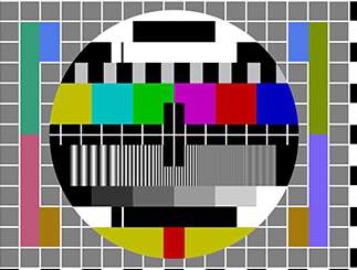

La super définition sautait aux yeux sur la mire de Télé Monté Carlo, qui avait conservé l’ancienne mire avec les bandes dégradées très fines sur la droite. Ca passait en Sécam sur le TVC5, avec un accrochage sur les bandes les plus fines…
Ca c’était le résultat obtenu sur les tubes PIL, 20AX, 30AX et autres « saloperies » du même genre…
Sur le TVC5, l’avant dernière bande de définition passait, et la dernière aussi, mais avec des défauts de couleur.
Pas fait de photo à l’époque hélas…
Cela correspond à 4,8 MHz soit environ 600 points par ligne, c’est à dire à peu près le tiers de la TNT HD en 1080p et la moitié de celle en 720p …
Les qualités d’image du TVC5 étaient en bonne partie dues à son ingénieux système de focus dynamique conçu par la RTC, une des grandes particularités techniques du TVC5. Ce système assez méconnu permettait une focalisation optimale du faisceau sur toute la surface du tube. La modulation de la tension de concentration s’effectuait par le blindage du cable de liaison coaxial vers le support tube via le transfo de modulation E/O ou N/S.
Procédé repris que bien plus tard sur les écrans « realflat » en bien moins fiable.
