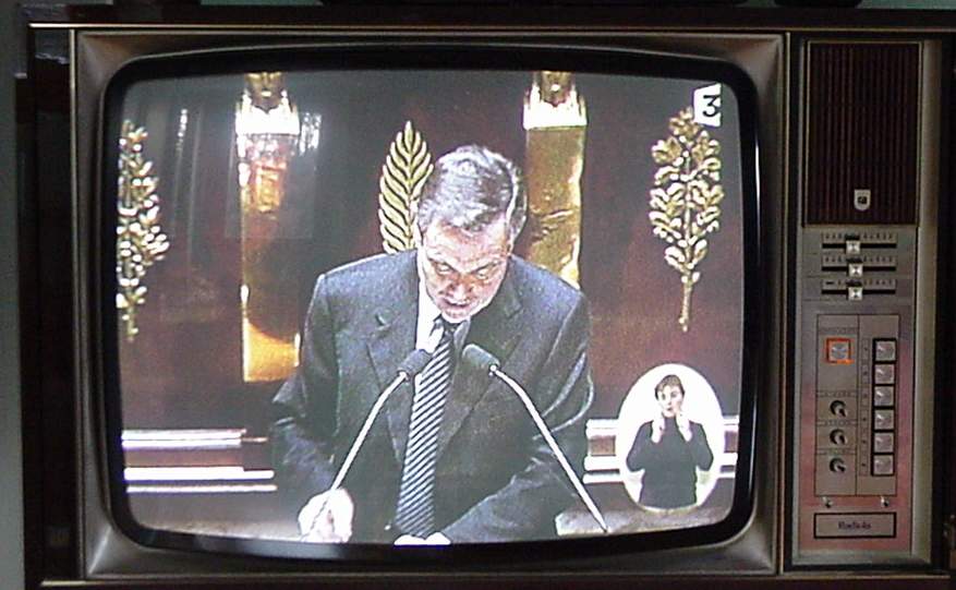

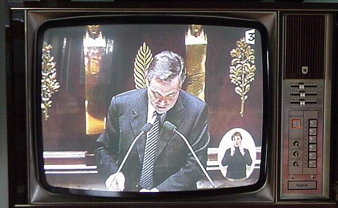

Ca je ne pense pas : le TVC5 je l’ai conservé jusqu’à la fin de la TNT MPEG2, donc ce n’est pas si vieux : je regardais la TNT 16/9 en réduisant la hauteur d’image, via la Péritel que j’avais installée…
Des photos, mais ce sont des images enregistrées sur VHS, donc pas très bon…

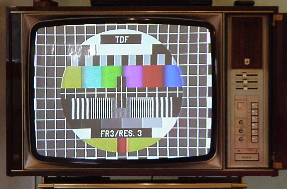

Par contre, pour je ne sais plus qui qui a dit que les convergences étaient pourries sur le TVC5 ! Voir la mire, en plus elles étaient extrêmement faciles à régler…
Bien cordialement. Jean-Marc
Personne n’a dit qu’elles étaient pourries, j’ai simplement dit que c’était la galère à régler (surtout en 819 lignes quand on n’avait pas d’autre mire que celle diffusée par l’émetteur).
Sur le TVC5 de mes parents (le même que celui du haut, sans porte mais en Philips) un transistor avait cramé sur la platine convergences 819 lignes et je me suis bien emm**dé pour les rerégler après remplacement du transistor, surtout qu’il fallait que j’attende que la mire soit diffusée et que j’aie fini avant qu’elle s’arrête.
