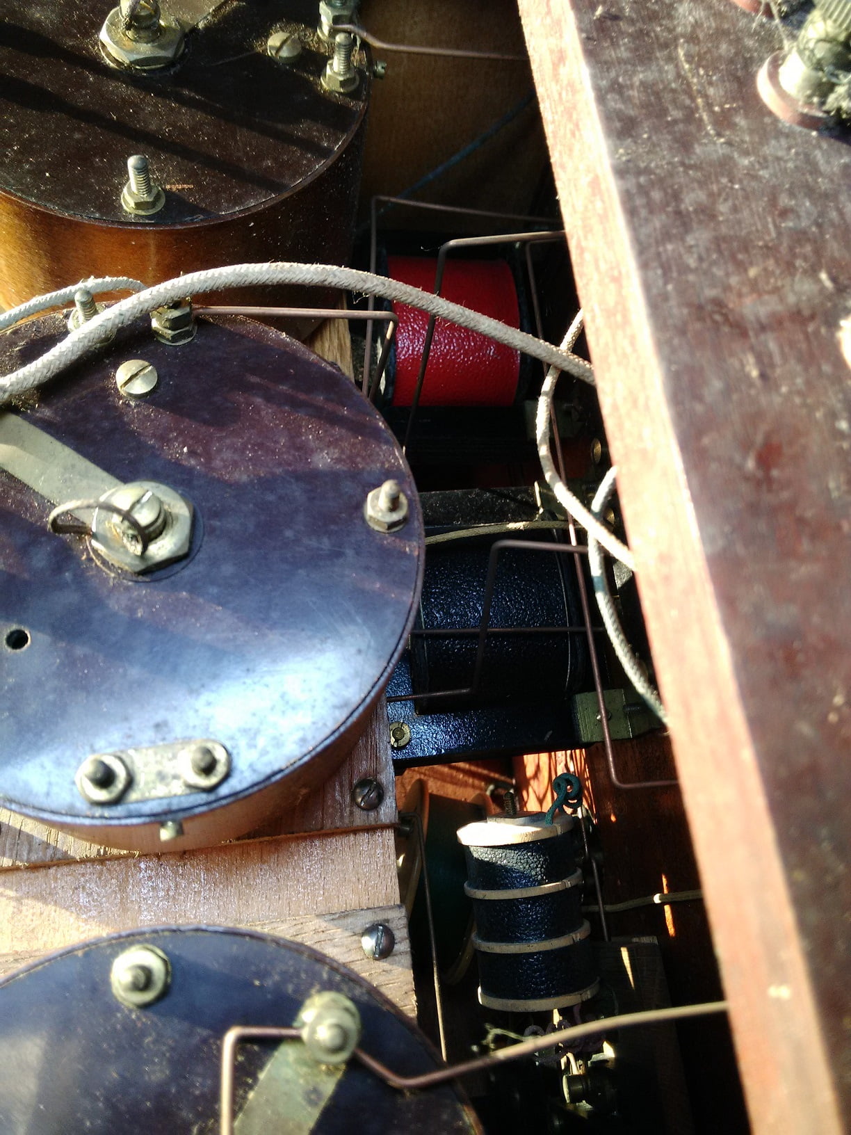

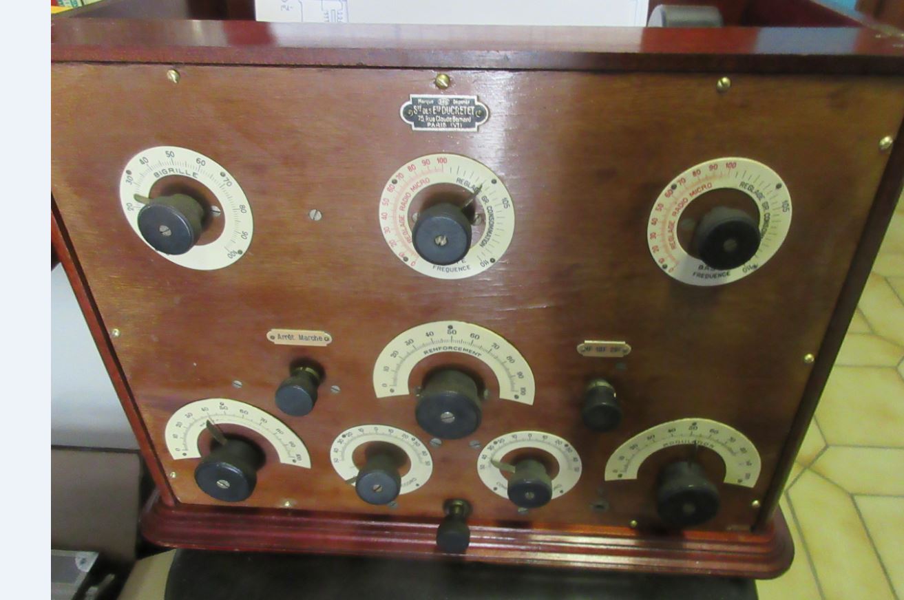

Bonjour, une bonne âme pourrait-elle me donner des infos (marque-type) des 2 transfos manquants dans mon Ducretet RM6 (sous châssis).
Merci pour toutes réponses
Quel modèle de RM6, il y en a plusieurs ?
Quelques photos du poste ?

Voici comment se présentent les transformateurs BF Ducretet, le circuit magnétique mesure 60 × 70 mm, épaisseur des tôles empilées 15 mm, entraxe des deux fixation sur équerres 60 mm.
Ce sont des transformateurs de construction propre Ducretet, pas des pièces acquises chez un sous-traitant.
Selon le livre de Camel Belhacène sur les Ducretet, le rouge a un rapport de transformation de 1:3, tandis que le noir a un rapport de transformation de 1:5.

Non ils sont sous le châssis en bois, fixés chacun par deux vis de 3 mm nickelés à tête fraisée traversant la planchette de bois.

Voici pour tous les photos des transfos RM6 . Pas évident de les prendre car bien enfouis sous le chassis. Sur la photo montrant le chassis de dessus sur le 1er message on voit qu’il n’y a pas de transfo coté lampes ,ils sont dessous. On voit aussi que le support des courts circuits est à gauche et la bobine à droite. Est ce le bon emplacement?

Oui, sous le châssis comme stipulé.
Malheureusement ils n’ont pas d’inscriptions ce qui les rendras difficiles a trouver.

Comme déjà dit vous pouvez utiliser en lieu et place des transformateurs originaux Ducretet n’importe quel jeu de transformateurs BF de rapports 1/3 et 1/5 et de dimensions semblables pour postes batterie, par exemple dans les marques : Bardon, Sol, Brunet, Croix, Pival, etc.
Le plus difficile étant d’en trouver des exemplaire en bon état avec les bobinages non coupés.
