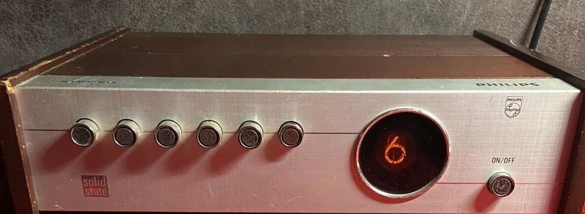

Bonjour vous tous.
Il y a cet objet sur LBC.
De quoi s’agit-il ?
Merci !
Récepteur 19RB510 Grandes Ondes

L’annonce ne dit rien de plus ou c’est une devinette ?
Cela pourrait être un tuner FM à présélections.
C’est un récepteur radio filaire : (hôtels ou autres)
https://www.radiomuseum.org/r/philips_19rb510.html

C’est une boucle avec des signaux modulés en amplitude et décalés en fréquence. Ce sont des programmes en stéréo (12 canaux en fait)

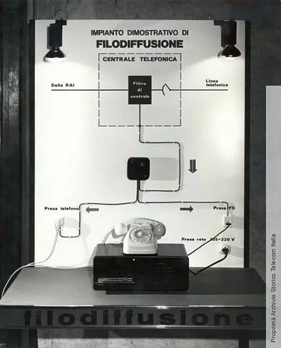

J’ai bien compris que ce sont des récepteurs filaires qui étaient utilisés essentiellement en Italie (et aussi certainement fabriqués dans ce même pays), mais vraisemblablement ils ne reçoivent pas directement les fréquences GO mais seulement le contenu des émissions à travers la ligne téléphonique où la RAI (Radio-télévision italienne) proposait à l’époque des canaux spéciaux de qualité audio équivalente à la FM.

Dans certain pays comme la Suisse et apparemment aussi l’Italie il y avait des programmes radio diffusés par fil sur des fréquences situées dans la gamme des grandes ondes un peu comme de nos jours le CPL. Il a existé aussi des interphones qui utilisaient le même principe.

Concernant plus particulièrement l’exploitation de ces appareils destinés à l’Italie :it: il faut rechercher sous Filodiffusione

Aussi après avoir lu sur Wikipédia le principe général de ce système filaires décrit ici, il y a tout de même une chose que je n’arrive pas à comprendre, c’est la relation directe entre la ligne téléphonique et le récepteur GO interne à 6 présélections de fréquences comprises entre 170 et 350 kHz. Certes, il n’y a pas de CV pour changer les fréquences, juste 6 touches de présélections et une touche mono/stéréo pour les modèles prévus pour la stéréo, mais avec une bonne antenne, est-ce que ces appareils pourraient être autonomes de nos jours pour recevoir des émetteurs dans cette bande de fréquence AM, sans utiliser la ligne téléphonique ?
Ces appareils peuvent en principe recevoir les GO, mais toutes les émissions GO françaises ont cessé depuis plusieurs années.
De plus la sensibilité de ces appareils filaires n’est pas aussi élevée que celle d’un poste de radio et il n’ont pas de cadre récepteur.
Il faudrait ajouter un étage d’amplification et un dispositif de réception des ondes (cadre ou antenne fil) pour pouvoir tenter de recevoir les quelques radios GO restantes: la BBC (198 kHz) et l’Algérie (252 kHz).
