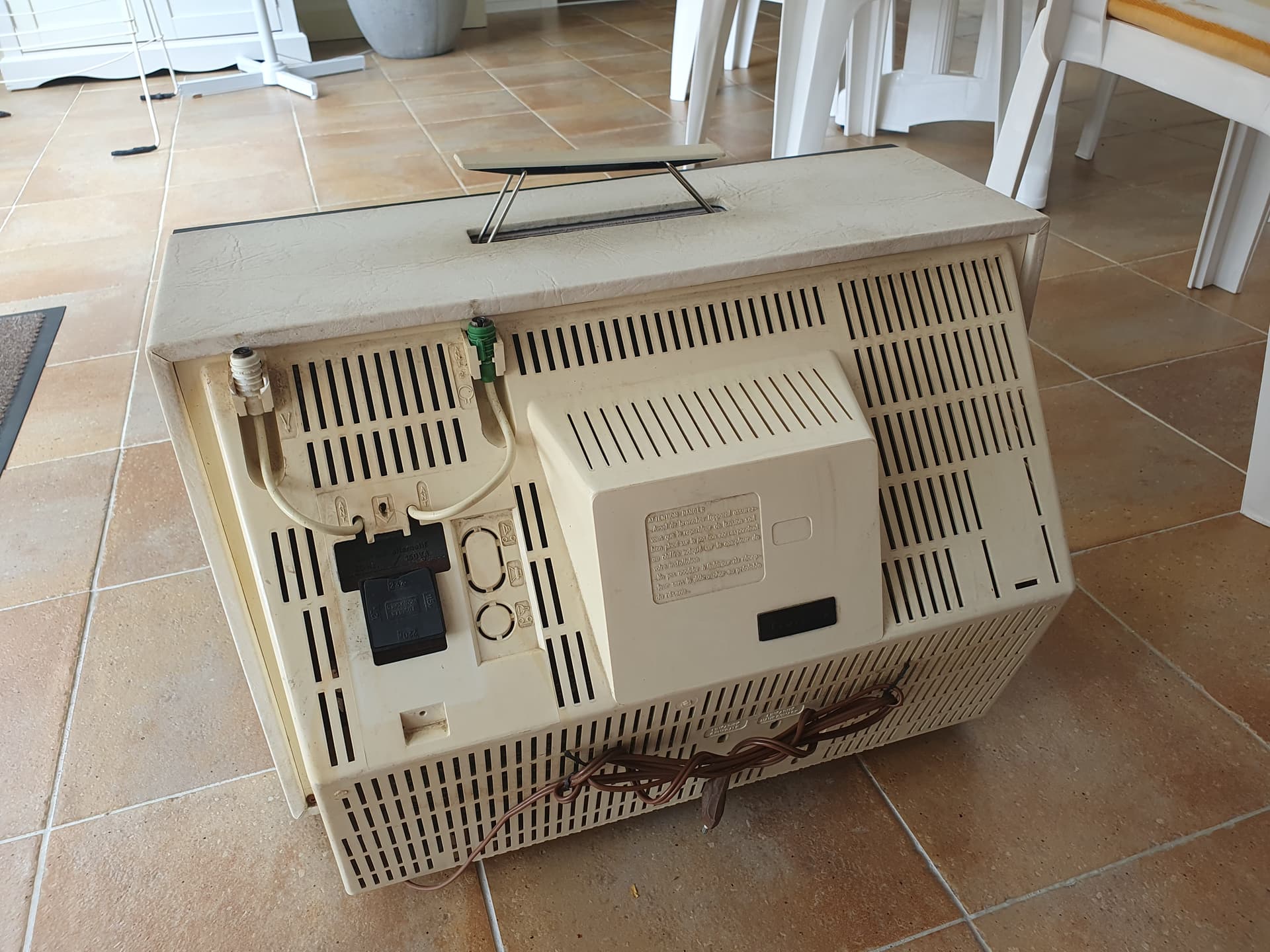

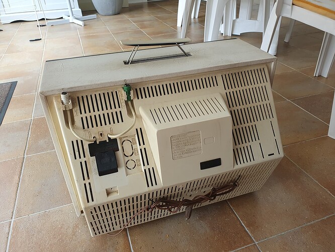

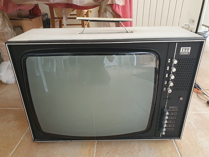

Auriez-vous une piste pour identifier ce téléviseur ITT OCEANIC 51 cm portable.
ITT A51 10w
L936 655
une estimation de l’année. Pas de prise Peritel

Je dirais 75
Je pense qu’il est de 69/70 c’est un N&B pas très courant car vite remplacé avec des péritels, mais dans le format au-dessus 61 !
Je n’en ai eu que deux ou trois à voir à l’époque . . .
Le vieux Tryphon
D’après ce que j’ai vu dans les documents et les publicités, 69/70 est peut-être un an en avance - à cette saison, on parle encore d’Océanic ITT (voir modèle TV600 et TV800 par exemple).
D’après son aspect exterieur, il s’agit probablement d’un modèle français (don d’un Océanic et non d’un Schaub-Lorenz qui l’ITT a également vendu et commercialisé dans cette période).
Je prends cela avec un gros grain de sel, je ne fais que baser mes hypothèses sur mon expérience limitée. Quelqu’un qui a travaillé dans ce domaine le saurait beaucoup mieux, comme Tournesol peut-être.
Cordialement
Mark
C’est la référence du tube (noir et blanc), pas du téléviseur.
Et d’après Radiomuseum ce tube a été utilisé surtout en 1968 et 69 et plus après 1973.
Oui
La péritel date de 1980 et aucun TV noir et blanc n’en a été équipé !
Oui c’est un Noir et Blanc et probablement châssis Euroset, base 1613, année 1971/72 pour le châssis de base, mais probablement 1974/75 pour ce téléviseur équipé d’un sélecteur 6 touches
une vue du châssis serait souhaitable
Ce srait donc un châssis SANS transfo, donc non isolé du secteur.
à noter que lnormalement on ne peut pas enlever le fond sans enlever le sélecteur de tension !
Si, il a existé en Schaub Lorenz et aussi en Sonolor
@anon20213750
ATTENTION en enlevant le fond : le haut est encastré dans l’ébenisterie et bien tenir le fond car celui-ci descend brutalement … en cassant le tube cathodique
