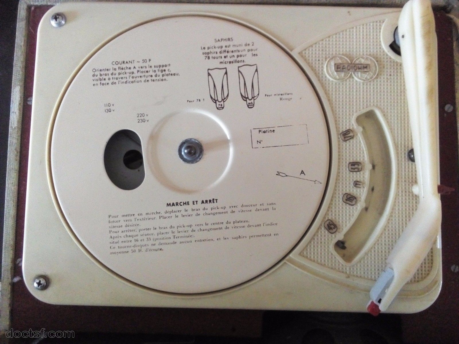

Bonjour et bonne année,
Comment avez vous fait pour retirer le plateau? J’ai la même platine bsr et mon plateau tourne avec l’axe. J’ai mis plusieurs fois du wd40 , j’ai chauffé un peu et rien à faire.
Je cherche une idée pour ne pas tout detruire.
Y’a peut-être un circlips qui le bloque?
Non déjà retiré
sur certaines platines il y a un trou oblong dans le plateau
il permet d’acceder a un mecanime qui retient le plateau
regarder de ce coté la
par contre si la platine est une platine a changeur automatique le demontage du plateau se fait qq fois par le dessous
C’est le cas des platines Radiohm entre autres

pour le plateau j’ai fais comme toi, j’ai enlevé le clip et le plateau est parti en glissant 2 tournevis assez fin, de chaque coté diamétralement opposé du plateau et en faisant levier avec le bord de la cuvette qui reçoit le plateau, c’est un peu raide mais ça a fonctionne…je viens de regarder l’axe de ma platine et je n’ai rien vu, après l’enlèvement du clip, qui puisse gèner la sortie de plateau, autre que le « grippage »…bon courage
Merci chriss40 je vais essayer ça, toutes les idées sont bonnes à prendre.
si vous avez n’y arrivez pas et si vous voulez garder la platine, je peux vous envoyer la mienne, je vous la donne (juste les frais de port, attention c’est lourd) de toute façon elle devait aller à la poubelle vu que je démonte ces vieux appareils pour ne garder que la partie BF…voilà voilà…

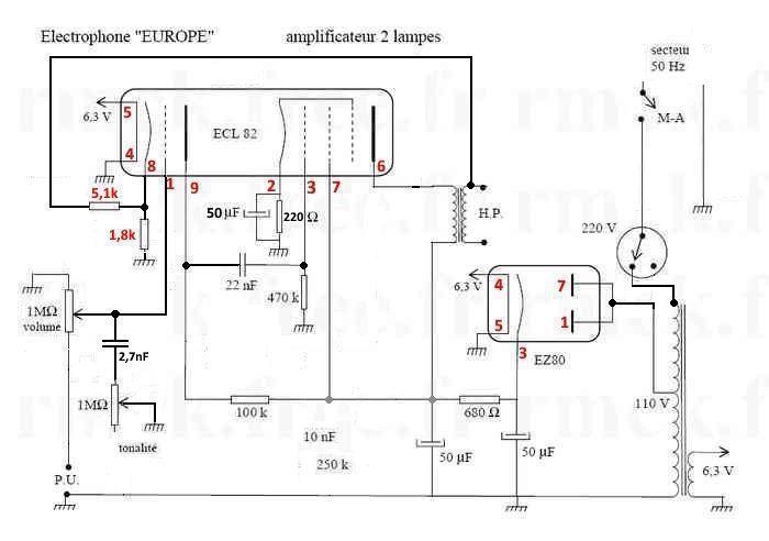

bonjour à tous,
je reviens sur ce topic concernant cet électrophone (TCR ?) que kiki37 a identifié comme étant surement un appareil monté par un artisan rassemblant des pièces de gauche et de droite pour le fabriquer, ce qui se faisait couramment à l’époque m’a t’il dit…j’ai relevé le schéma que je soumet à la sagacité des cracks du forum (voir pièce jointe)…en effet le montage me paraissant bizarre j’ai fait des recherche sur le net et j’ai trouvé ce schéma qui correspond, à quelques détails près, à cet appareil…dites moi ce que vous en pensez…selon vos avis et réflexions, je vous ferais part de ce qui me chagrine !! merci à vous.
Chriss40
PS: l’appareil à fonctionné dès la mise en route et après avoir changé quasiment toutes les pièces (resistances et capas) il a fonctionné beaucoup mieux (plus de ronflette ni de crachotement…etc)

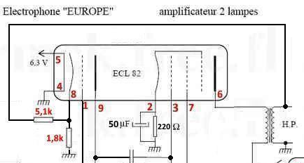

Il me semble que la contre réaction qui va vers la cathode de la triode de l’ECL82 via la R de 5.1K devrait provenir du secondaire du TS (et pas du coté HT).
si non ça va fumer

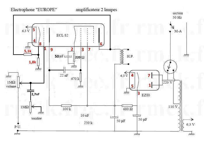

Bravo, je vois que vous suivez……
oups, effectivement une erreur s’est glissée en redessinant le schéma…je confirme, la contre réaction va bien entendu sur le secondaire du TS coté HP….
voilà ce qui me chafouine ou chagrine (rayer la mention inutile) si le transfo de l’ampli est bien alimenté en 220V, en revanche, à l’instar du schéma joint, l’EZ80 est alimenté en 110V (je vous joint le schéma tel qu’il était quand j’ai récupéré l’appareil, qui fonctionnait)…et ma question donc : est-ce que, à votre avis éclairé, je peux alimenter l’EZ80 en 220v….comme ont trouve souvent sur ce type de montage…
PS: la masse est relié au chassis par l’intermédiaire d’un capa de 10nF 400V
PS: complément de mon dernier post, pour ne pas avoir de ouhhhhh…quand je dis alimenter en 220V, je parle de la HT 220/300v du secondaire du transfo bien entendu et non du 220v du secteur !!!..mais en observant le transfo d’alim, il semblerait qu’il n’y ait qu’un seule sortie secondaire, 110V…c’est bizarre non ?
c’est pas un transfo mais un auto transfo et le chassis de votre appareil est relié au secteur > danger travailler avec un transfo d’isolement
…et il manque une masse sur le secondaire du TRS…
