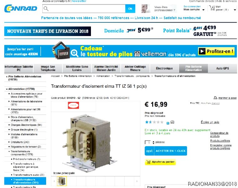

On trouve ce genre de transfo chez nos fournisseurs habituels:

merci pour ton screen mais il doit daté un peu car ce transfo qui correspond parfaitement à ce dont j’ai besoin n’est plus à 16,99€, mais à 31,99€ (hors FDP)…Conrad a beaucoup de choses, mais ils sont très chers, comme RS composants également…j’ai trouvé, malheureusement en chine, le même transfo, à 20€ FDP compris…j’entends ce que tu vas me dire « la qualité, boff » mais j’achète beaucoup de transfo en chine et si les composants sont parfois douteux (il faut souvent chercher pour la qualité) ils sont nickel en transfo, TS ou alim, jamais eu le moindre problème de qualité ni de prix, le seul inconvénient c’est le délai de livraison, quoique depuis 1 ou 2 ans ils ont fait d’énormes progrès, je reçois la matos presque rapidement (10 jours +/-) en même temps la retraite c’est la "koolitude " non ? Cordialement

Oui, il est possible que les prix aient augmenté, car ces scans ont déjà quelques années.

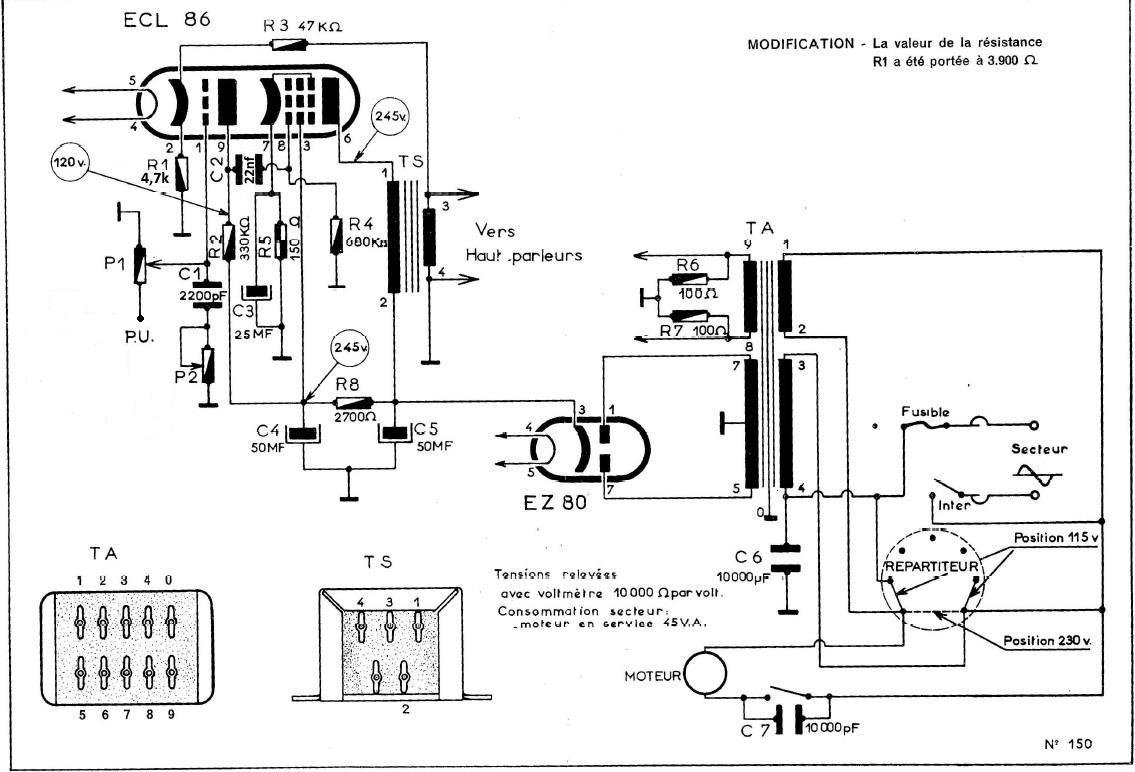

j’en profite pour soumettre à votre sagacité un autre schéma pour lequel je voudrais faire une modif…ci-joint le schéma…
en fait je voudrais supprimé la partie « pseudo » tonale, C à D la capa C1, P2 et ainsi relier l’entrée (curseur de P1) directement sur la pin 9, est-ce que ça posera un problème ? merci, cordialement.
oups, pardon, je rectifie, je parlais bien évidemment « directement sur la pin 1 » et non de la pin 9
aucun probleme pour supprimer la commande de tonalite
par contre elle participe a la correction de la cellule piezo en lui rabotant un peu les aigues
ok, merci…
