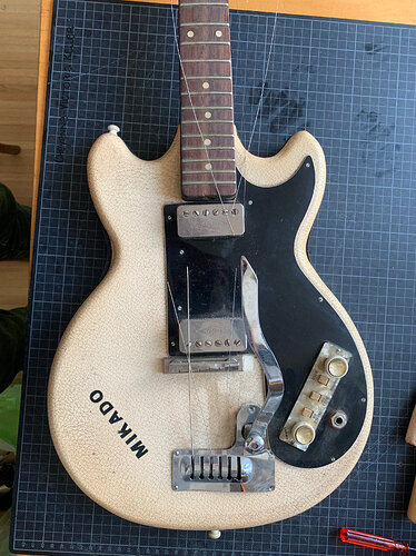

Je découvre le sujet, serait-il possible d’avoir une petite photo de la gratte svp ? Une Hofner des 60’s, c’est forcément un chouette instrument :slightly_smiling_face:
Voilà l’état dans lequel elle était à l’achat.

elle est sortie d’une grange ? :rofl:
